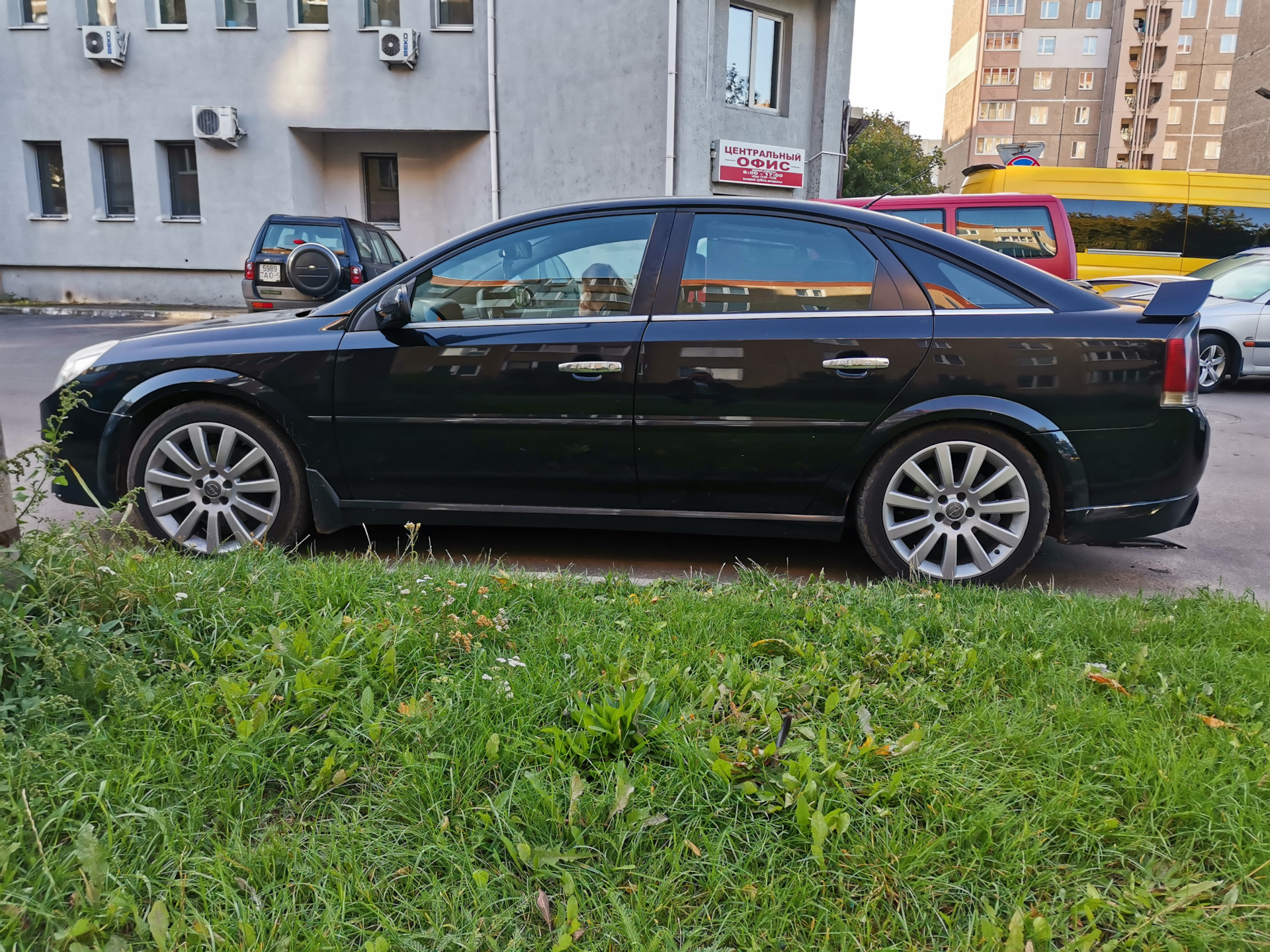

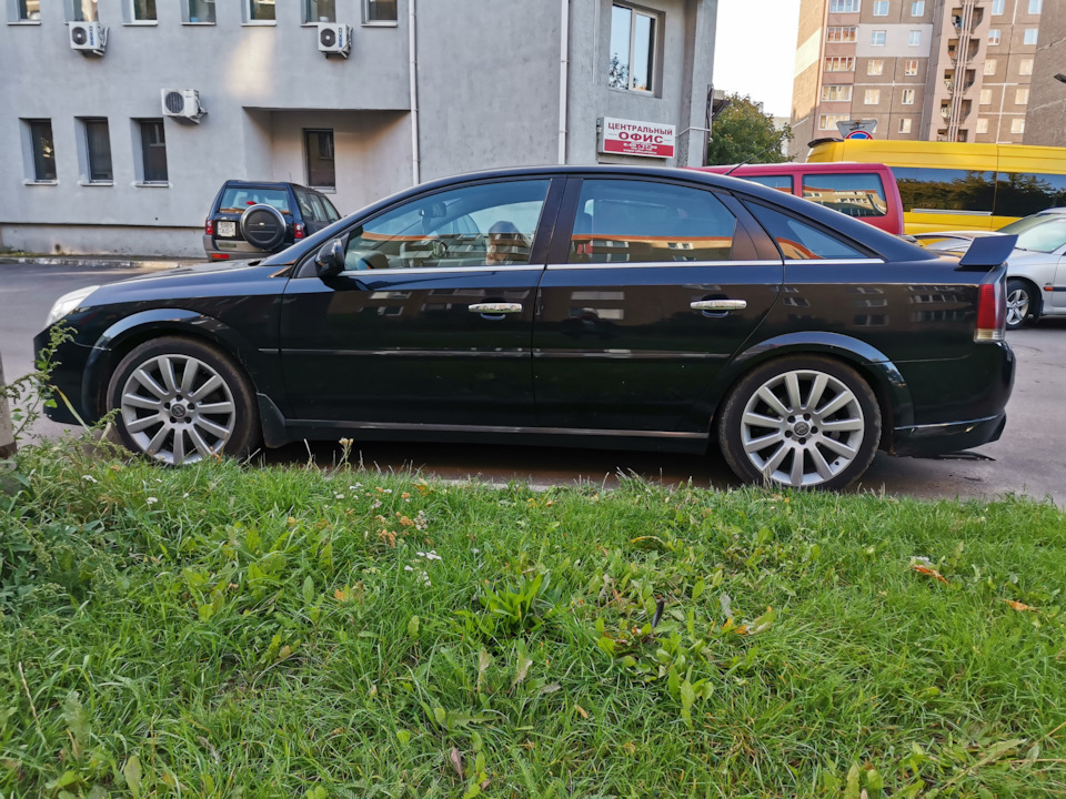

Он имел в виду сайленты, на развальных болтах которые. Ну как бы да, не мешало бы, пружины стали короче, теперь, когда машина стоит на колёсах, рабочее положение сайлентблока поменялось, сейчас он у тебя как бы внатяг стоит, но придётся тогда развал на задней оси заново регулировать, так что смотри сам)
Теперь вид, как будто в багажнике мех картохи😂😂 в задней арке зазора нет, а передняя смотрит в небо :) а раскачивает тачку насколько я знаю не из-за пружин, а херовых амортов
Заводской спорт, и тот что в магазине продают типо каябв и лес, полное говно . У меня передняя лопнула зимой, после замены тоже на спорт от каябы, морда почему-то выше стала ) Но не суть, тут каждому свое :)
Перед стойки спорт по саксу + пружины спорт по лесджо, сзади пока только пружины по лесджо, деньги не рисую, так что жду) позже и задние амморты по саксу для спорта вкину

Сайленты ослабить и заново затянуть надо. На излом работают сейчас.

У меня такие стоят. По трассе отлично.
Патриот) что-то не сильно машина присела, у меня ниже на европейских леджефорсах.
На стд у тебя ниже?) тогда разгрузки багажник)
Ага, а спорт пружины вокруг стоят

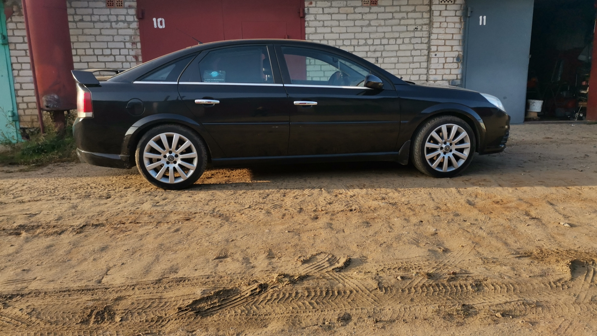

У меня вот ровно так же стоит авто как на этой фотке и пружины стандарт. В багажнике докатка лежит и набор небольшой инструментов…
А у меня полноразмерка и набор+ старые пружины там же лежат)
LeXa-AKB
Так может торба пружина, раз на стд так же, как и на спорте?
В этом то и дело, что ваш спорт слишком высокий…у меня у знакомого спорт и у него ниже и перед и зад
У него колеса в арке потонули что ли или он на про китах? Если про киты, то да, они ещё ниже на 15
Он на оригинальных регулируемых по жесткости аммортах( идс если не путаю название), и ориг пружинах. Шины 225/50/17. Мотор 2,8бенз.
Ну так ты сравниваешь ids+ и обычные аморты
Но факт того, что авто высоко и перед и зад — есть
Да, но ты сравниваешь разные вещи
LeXa-AKB
LeXa-AKB
Расходимся… У меня левый аморт умерший и слева на 2 см ниже чем справа)))
