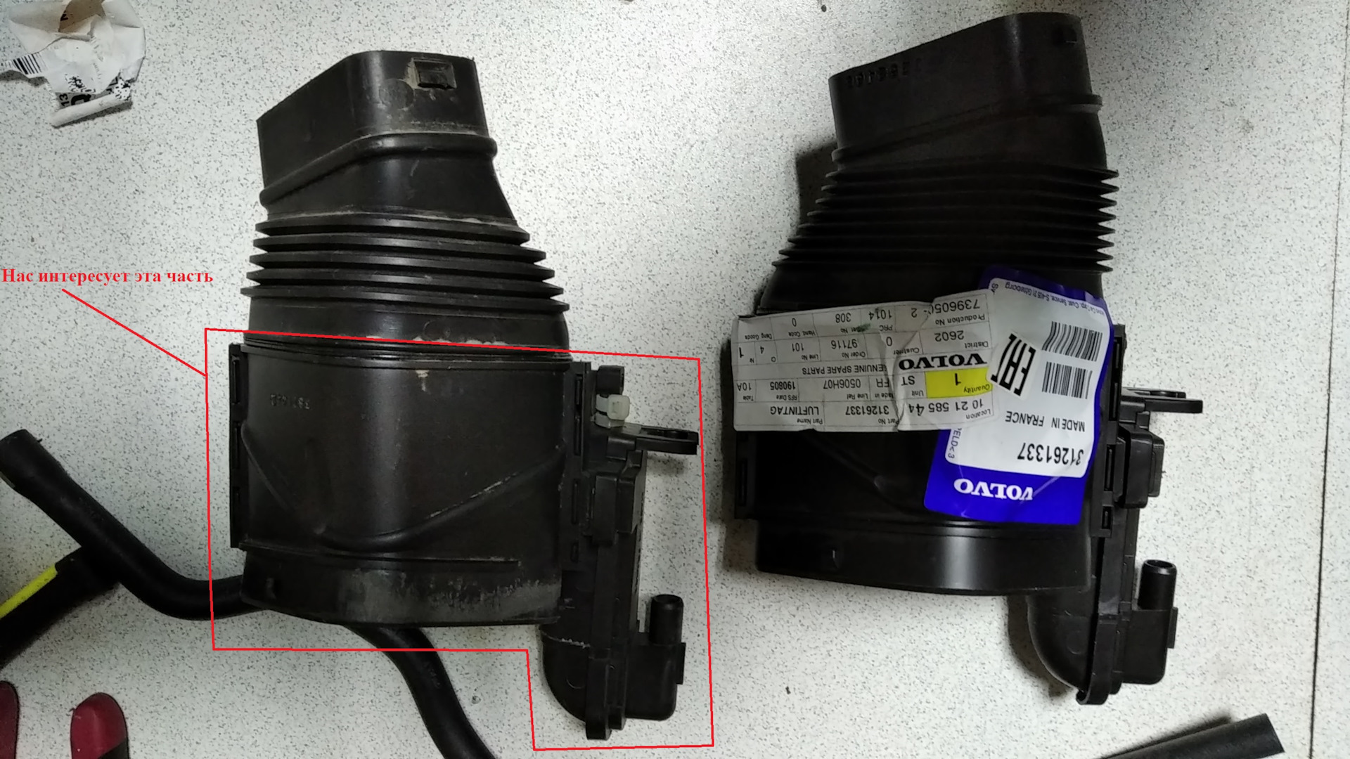

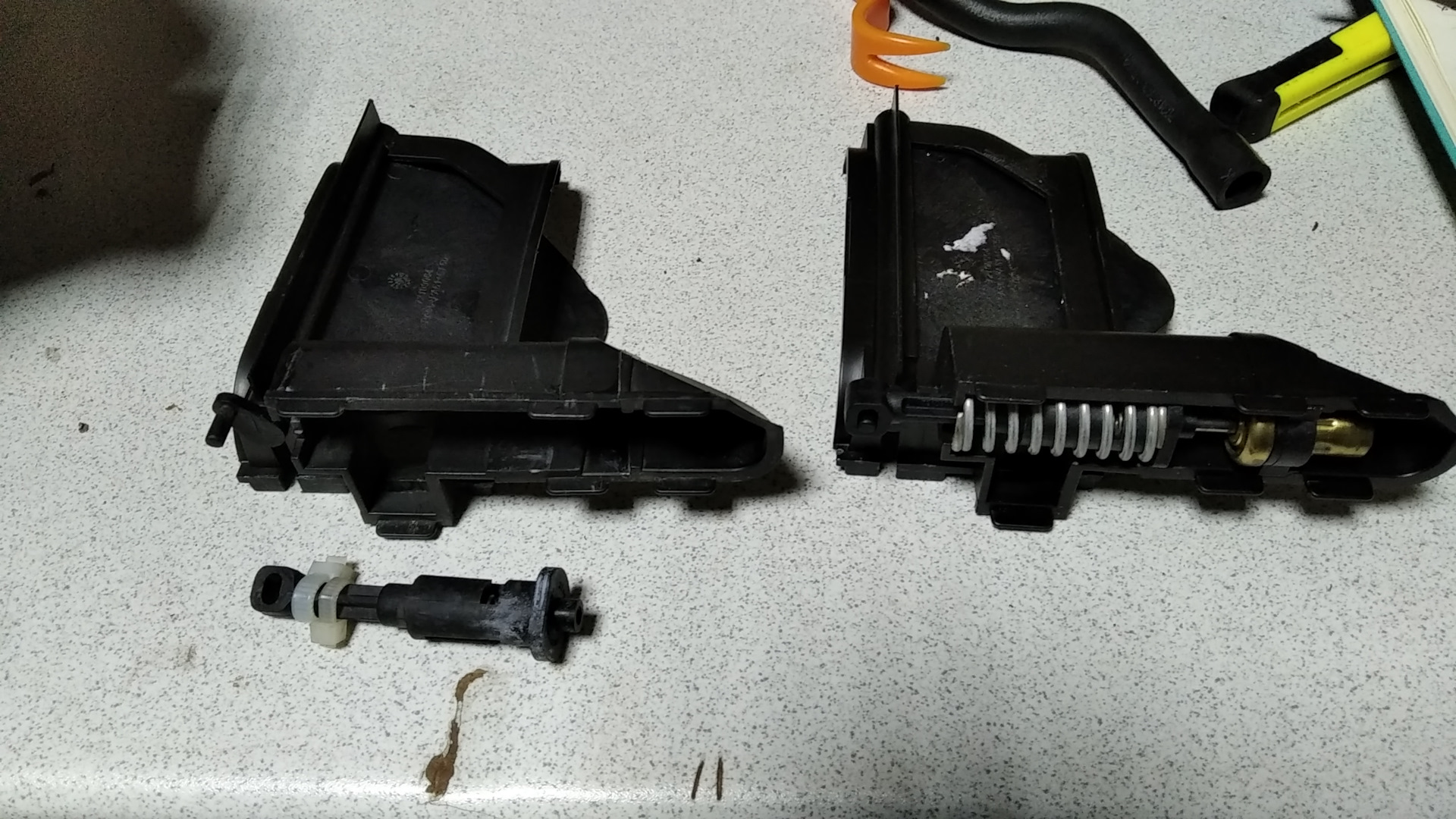

После 8 лет эксплуатации проявилась распространенная болячка — рассыпался корпус термостата воздушного фильтра 31274401. Покурил drive2, убедился что я не одинок (спасибо Tokhan Tokhan, SunAndreas SunAndreas). Повезло мне меньше остальных, сам термостат и часть пластиковых внутренностей корпуса термостата после разрушения прое потерялись, клеить было нечего. Ценник на воздухозаборник в комплекте с термостатом 31274401 на emex.ru не обрадовал — 7217,0 российских рублей. Случайно выяснил, что в зависимости от года выпуска авто конструкция воздуховода менялась, а элемент заслонки в комплекте с термостатом оставался неизменным. На страх и риск был приобретен воздуховод 31261337 — ценник 3958,0 (чувствительная экономия). В итоге — все подошло один в один. Отчет на фото.

Зачем он вообще нужен? Я в 16 году еще заметил, что он сдох и находится в промежуточном положегии. С тех пор езжу, ничего не трогаю. Он ни на что не влияет
Выкинул этот термостат, на лето зафиксировал в открытом положении простым саморезом, на зиму у нас в Якутии вообще его можно снять или так же зафиксировать в закрытом положении.
а еще есть воздухозаборник без термостата, который стоит совсем дешево. Термостат этот ИМХО нафиг не нужен, так как очень скоро перестает работать.
на сломанном затяжкой заслонка в открытом положении фиксируется-и вообще бесплатно. Можно саморезом заслонку к корпусу закрепить.
Не буду новый с термостатом покупать. Кто эту дрянь спроектировал, гордого звания "инженер" тупо недостоен. Адова пружина в пластике, подверженном старению и работающем в условиях вибрации и перепадов температур, а в конструктиве сплошные концентраторы напряжений. И дивайс ломается незаметно и остается в положении закрытой заслонки.
После моего ремонта 4ре года работает без проблем! По большому счёту не особо нужен, один фиг когда холодно двигатель тяжело завести. И подозреваю, что он не сам ломается, а кривыми руками сервисменов при установке короба В/ф, так как за него удобно хвататься!)
Ломается он сам. Случайно обнаружил при снятии корпуса воздушного фильтра для замены клапана вакуумного насоса. Рук там никаких, кроме моих, ровных :), с момента как я его целым видел пару лет назад, точно не было.
Не без этого, напряжение в пружине не детское!
Замумукался собирать его, поминая инженера. Может у них с составом материала какой косяк, углеволокна вроде хватило бы🥴
Там разные виды полипропилена на разных деталях. Один армирован стеклянной нитью, второй тальком. Полипропилен варится, но у армированных общую прочность обеспечивает именно армирование, а оно не восстанавливается при сварке. Там по уму или должна быть совершенно иная толщина стенки без прямых углов-концентраторов или другой материал. Конструктивный просчет налицо и подтвержден нашей местной статистикой 😁
Мой термостат застыл в среднем положении, да и потрескано там все было. Решил на лето полностью открыть, на зиму полностью закрою. Не буду корпус новый брать.
я теперь постараюсь чаще туда заглядывать, в твоем случае еще можно успеть спасти (разобрать, прочистить, смазать)
Спасать нечего, сам термостат не работает, крепления термостата в корпусе с трещинами…
