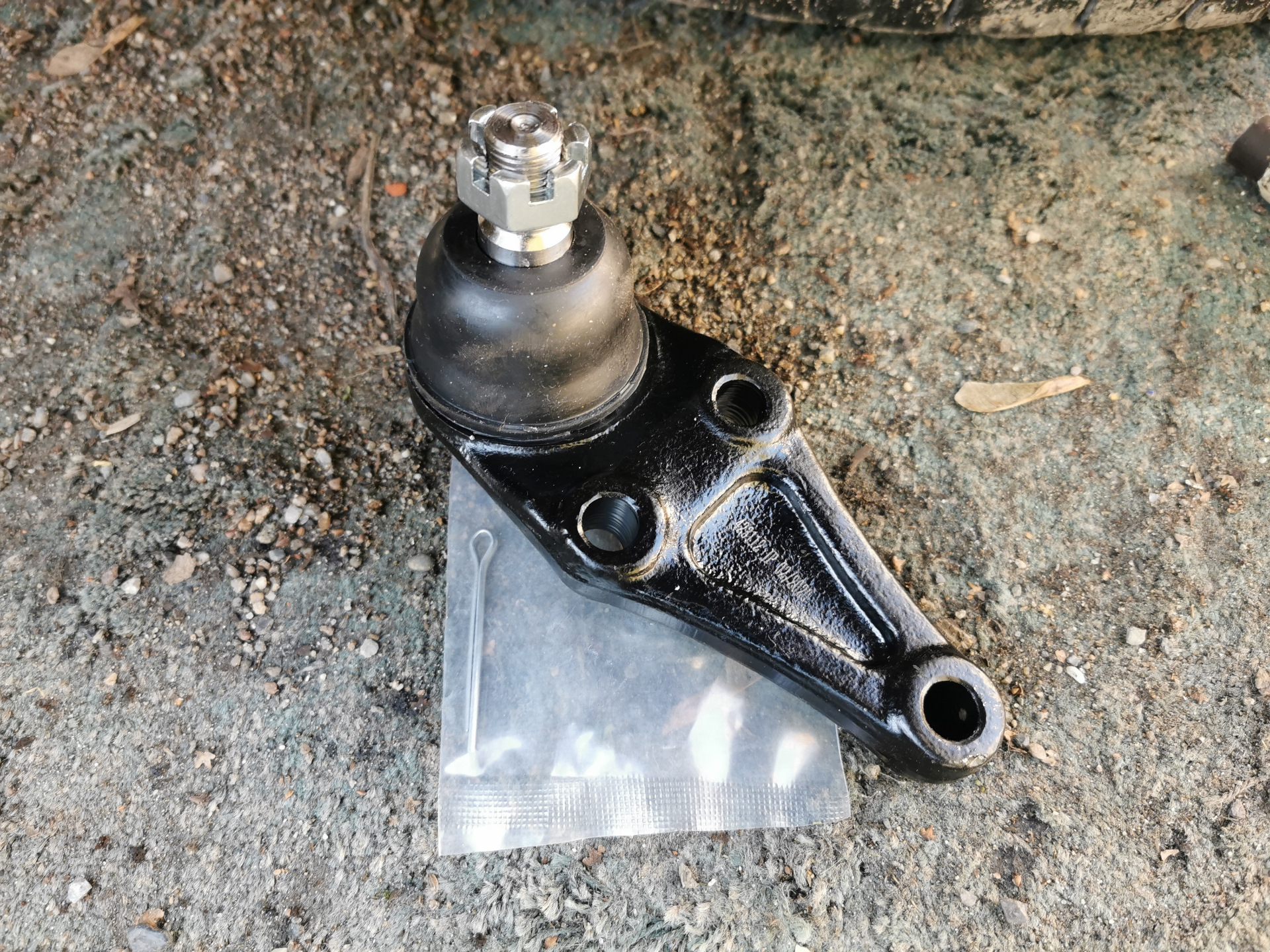

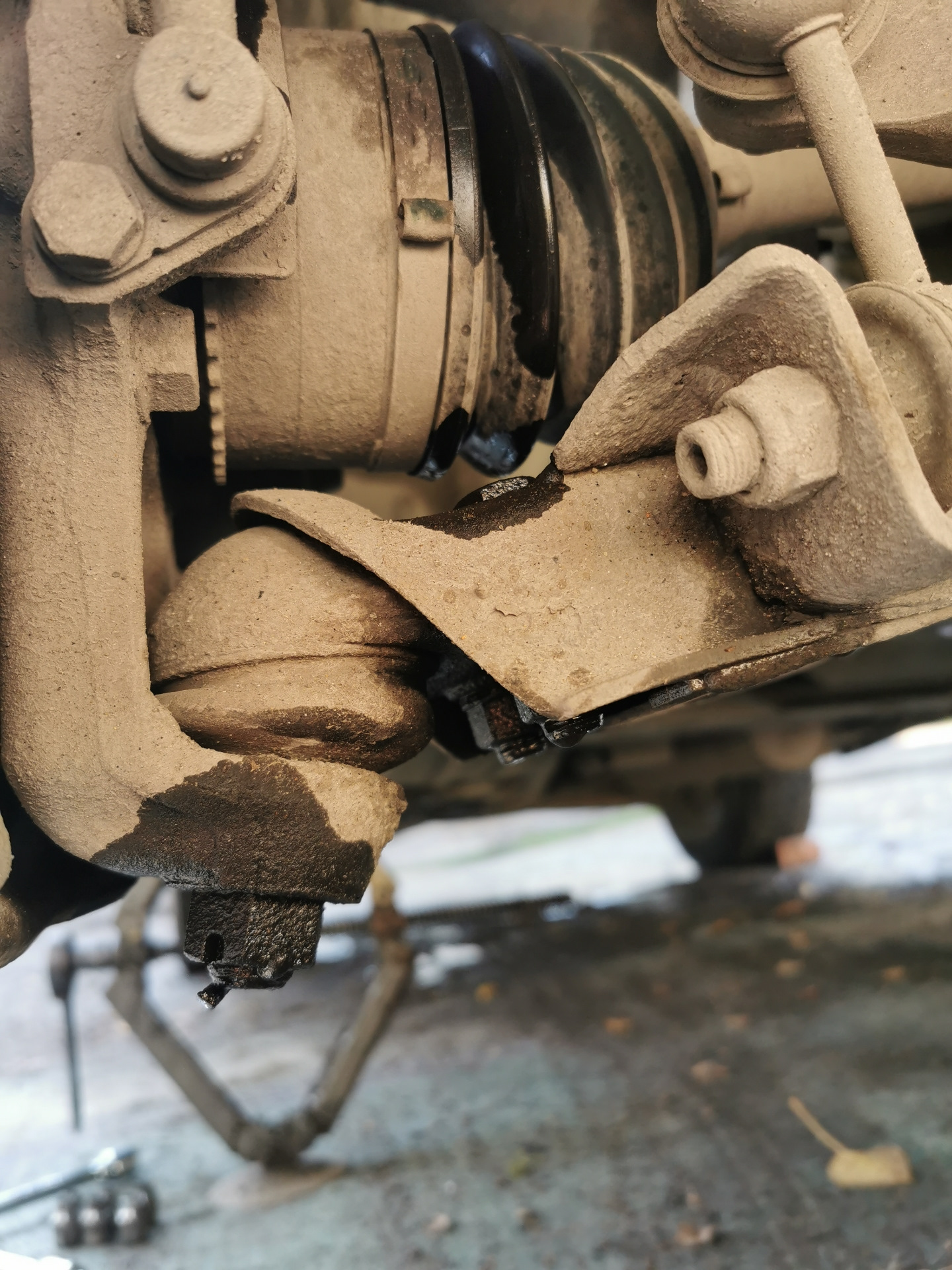

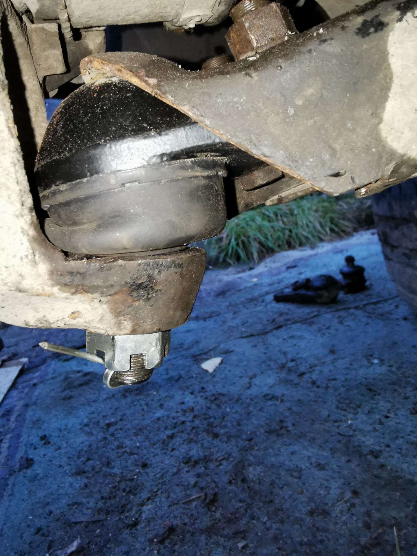

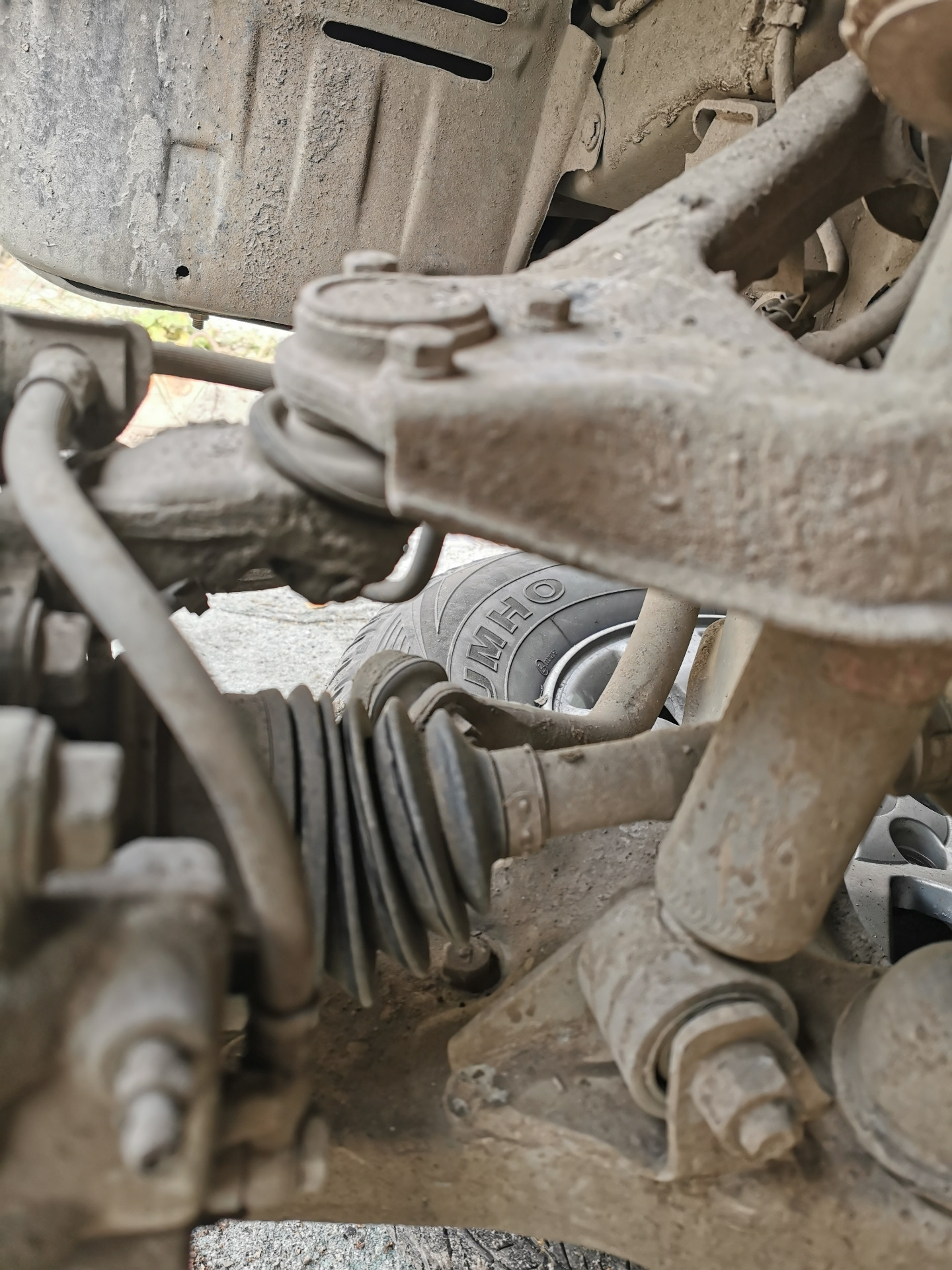

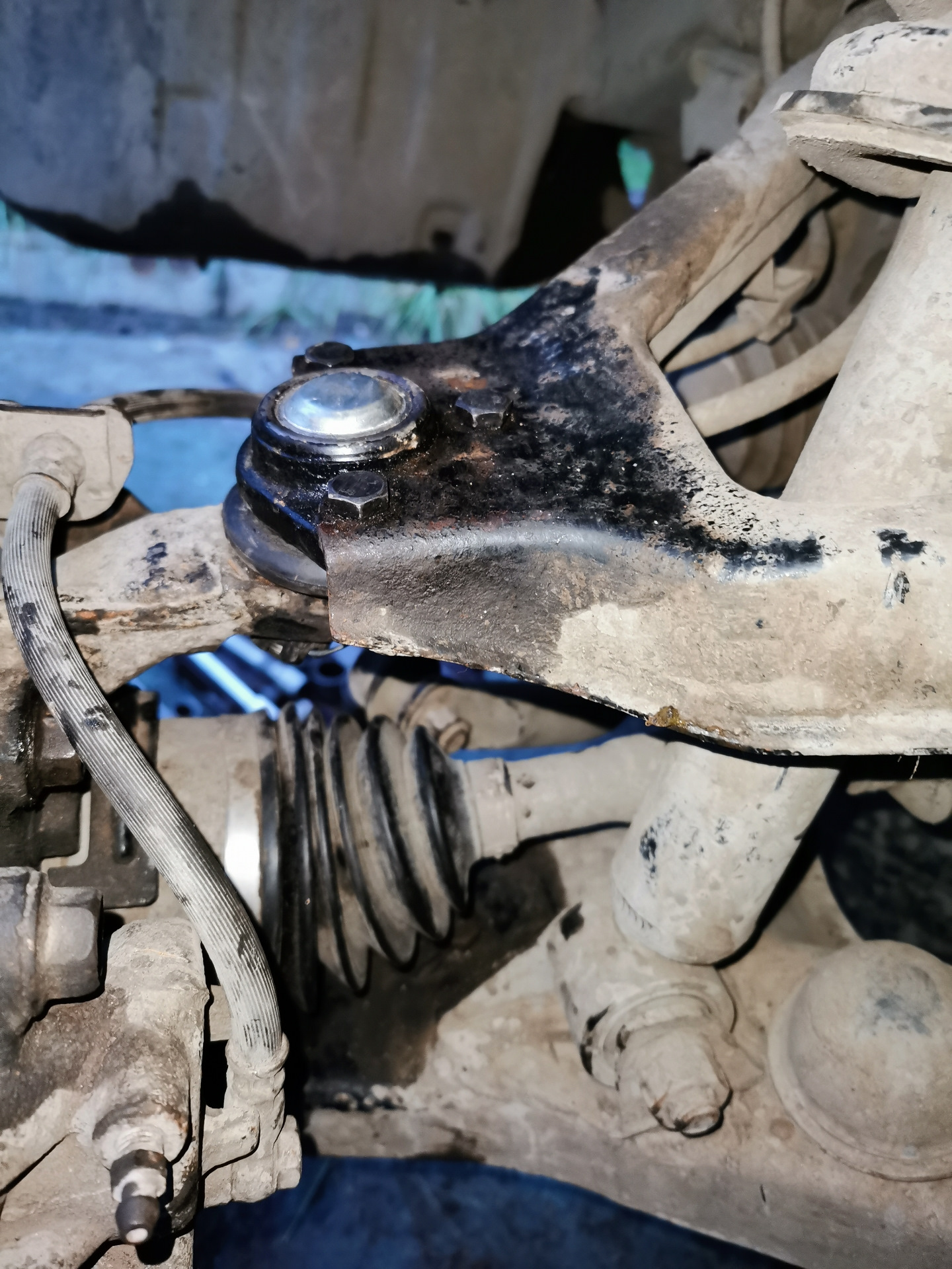

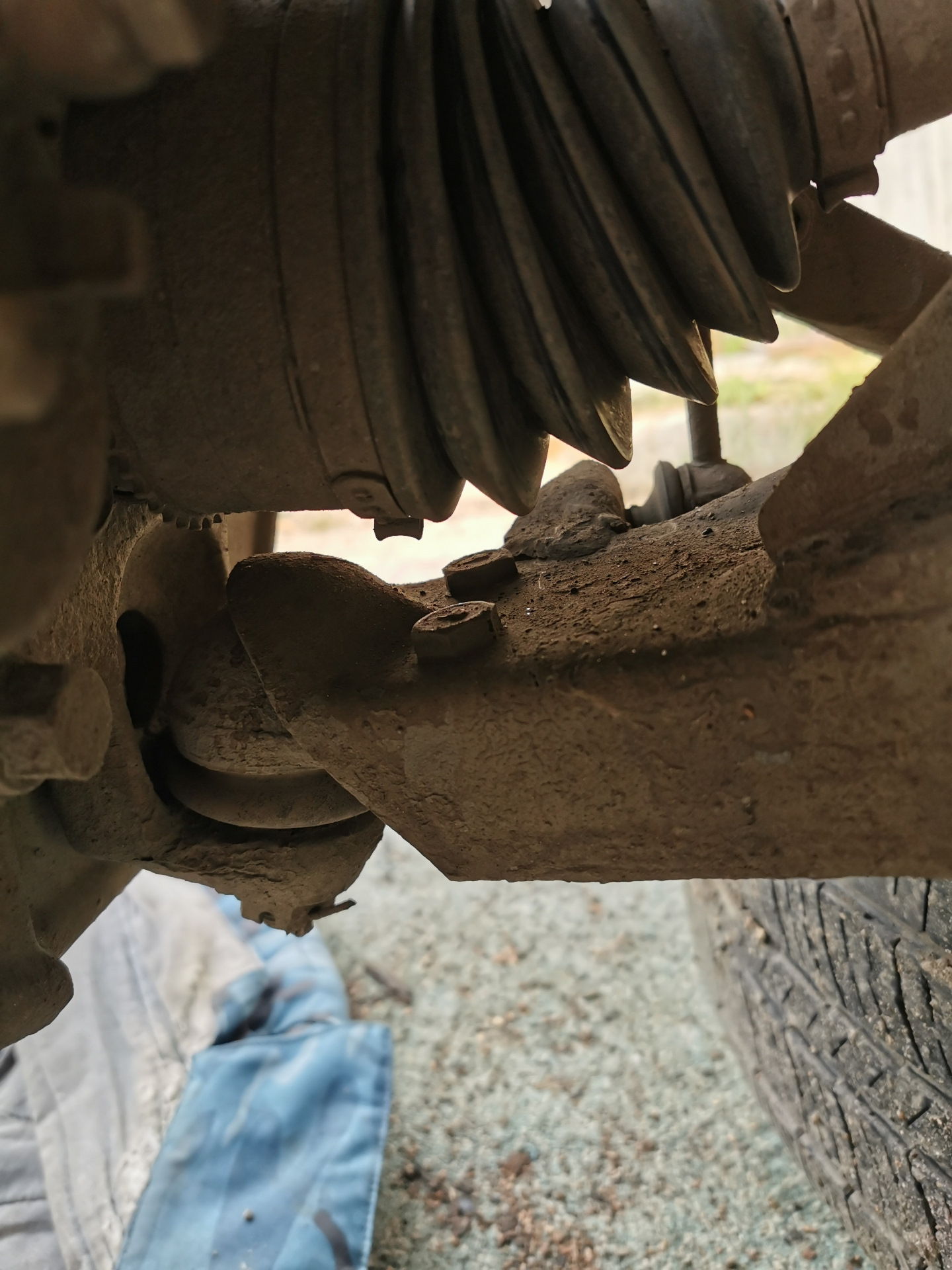

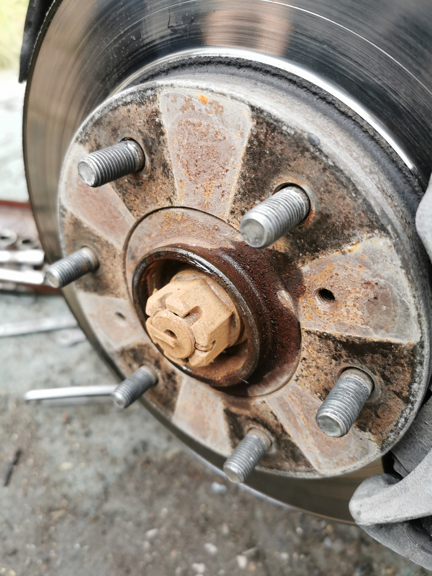

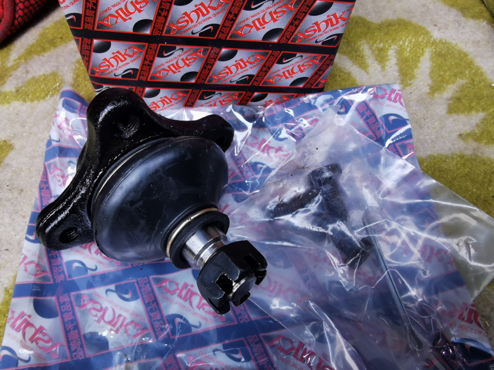

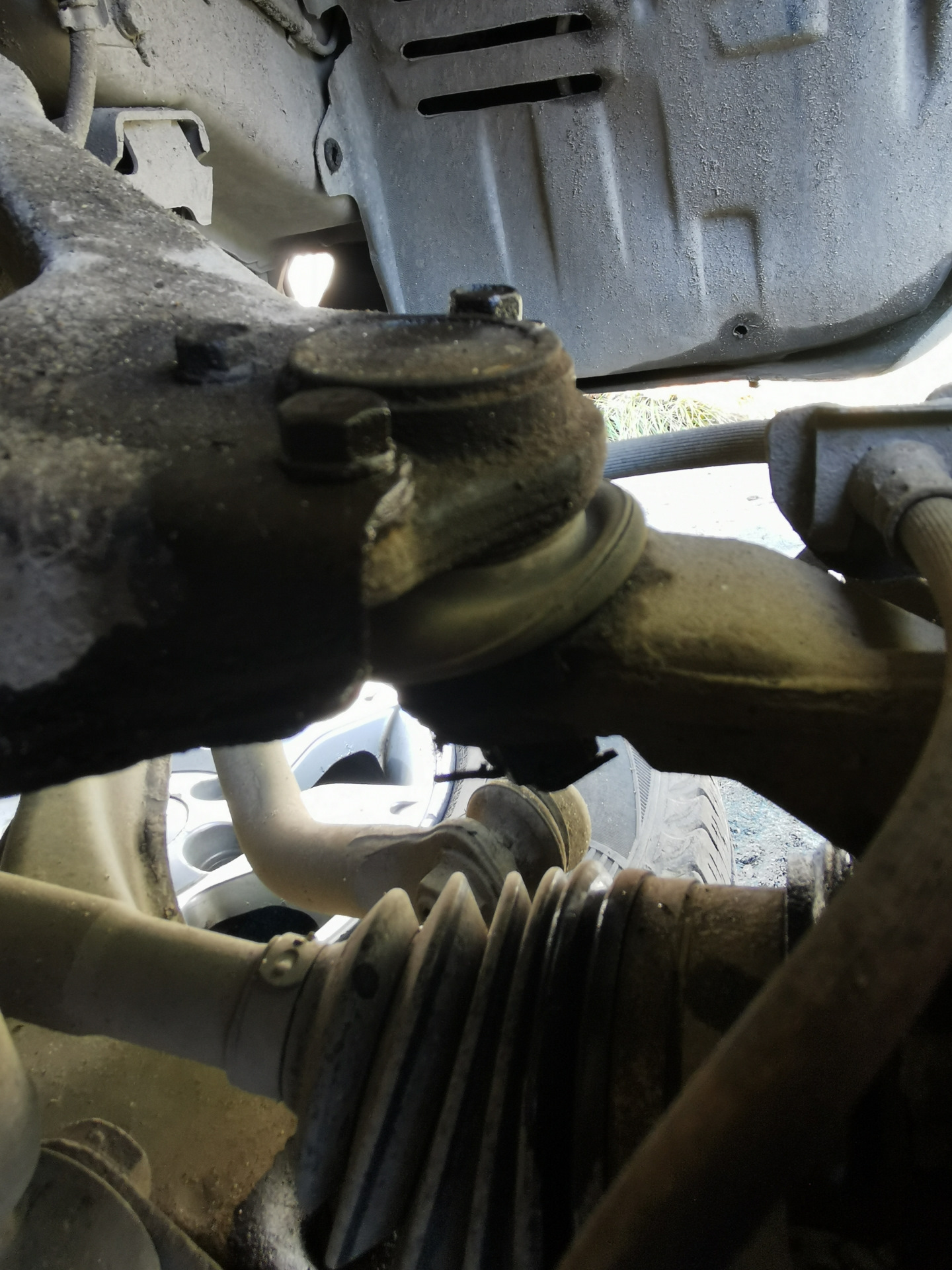

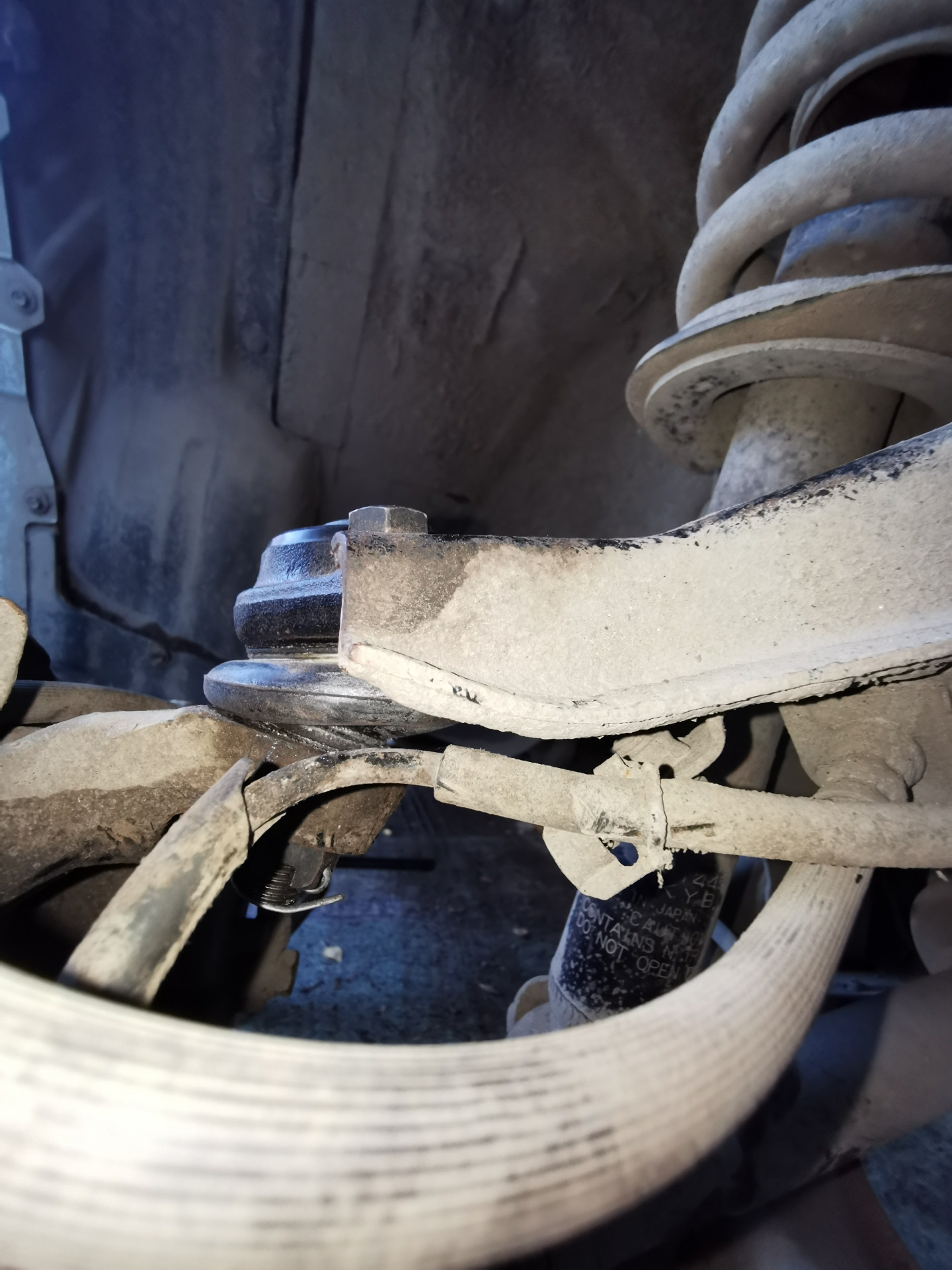

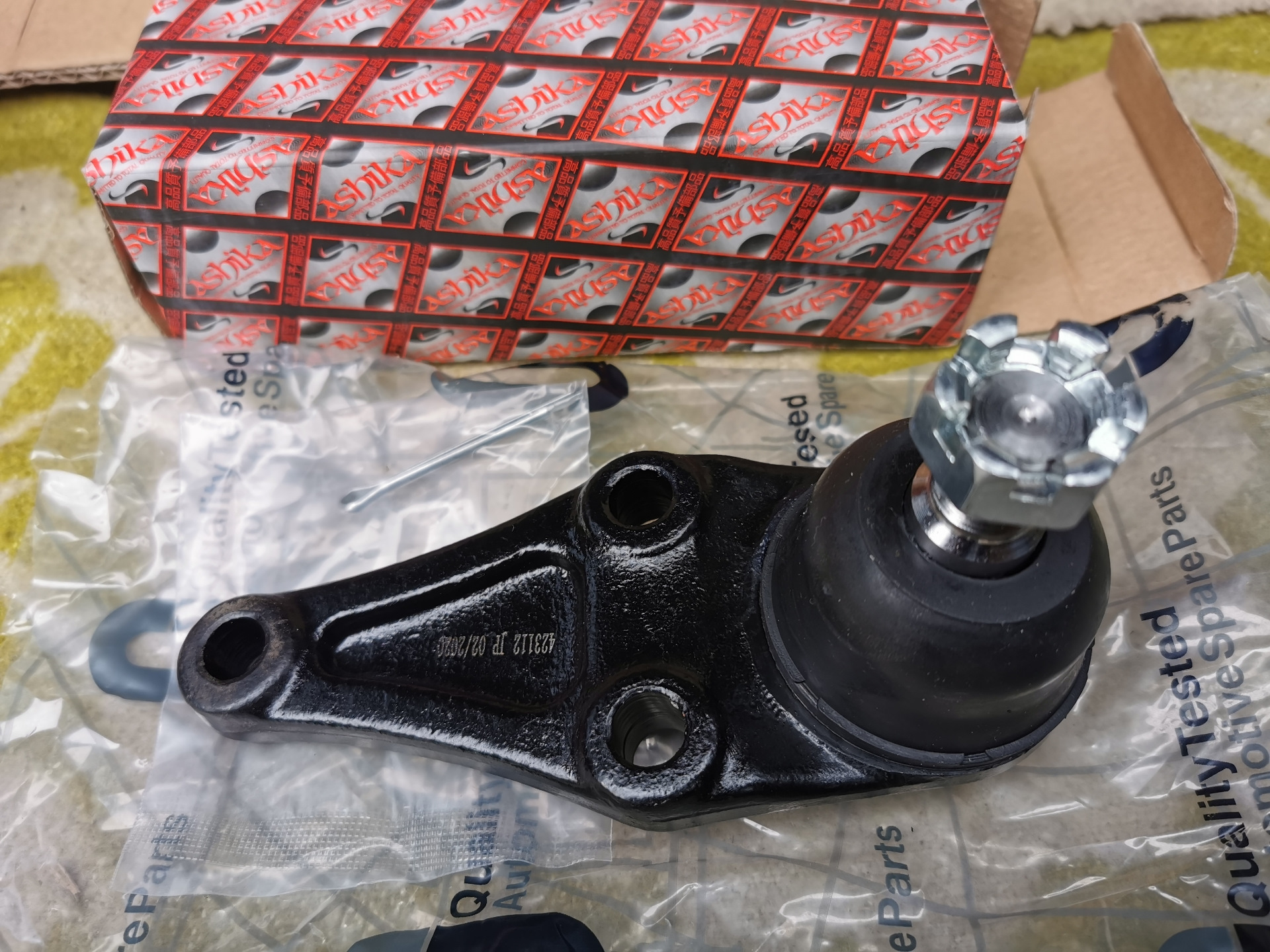

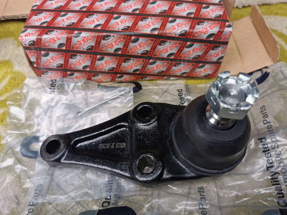

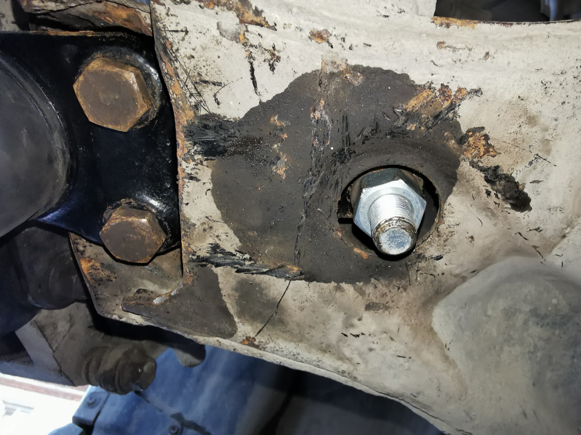

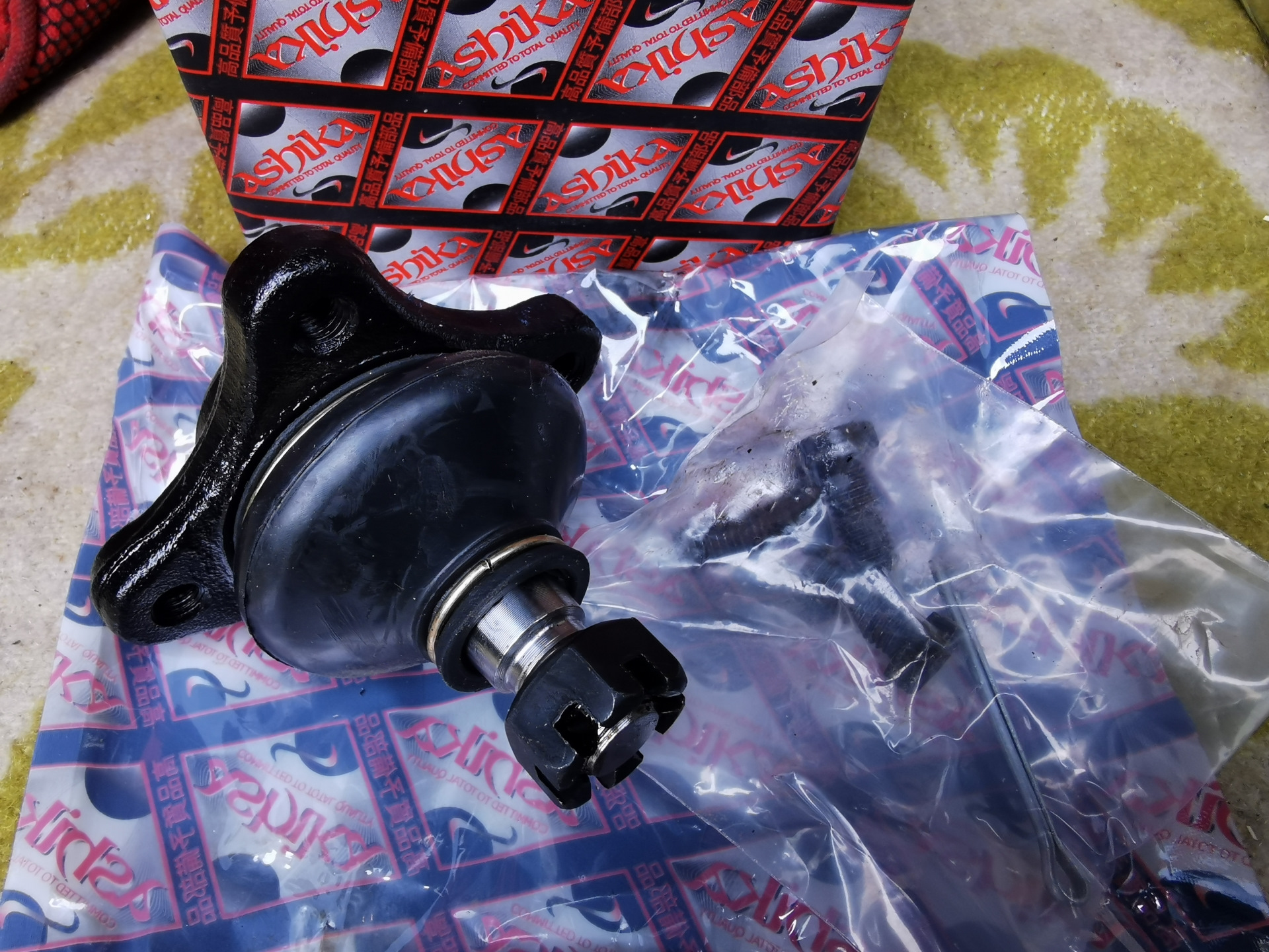

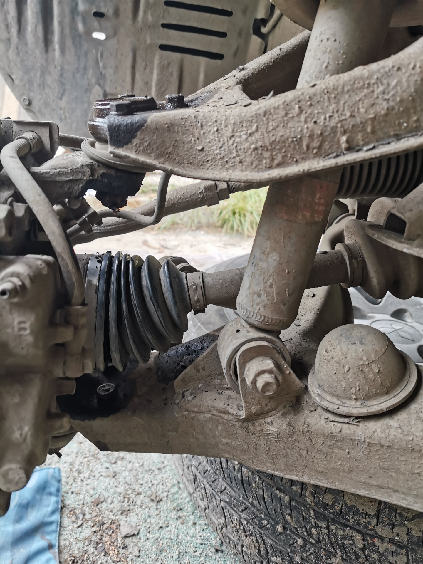

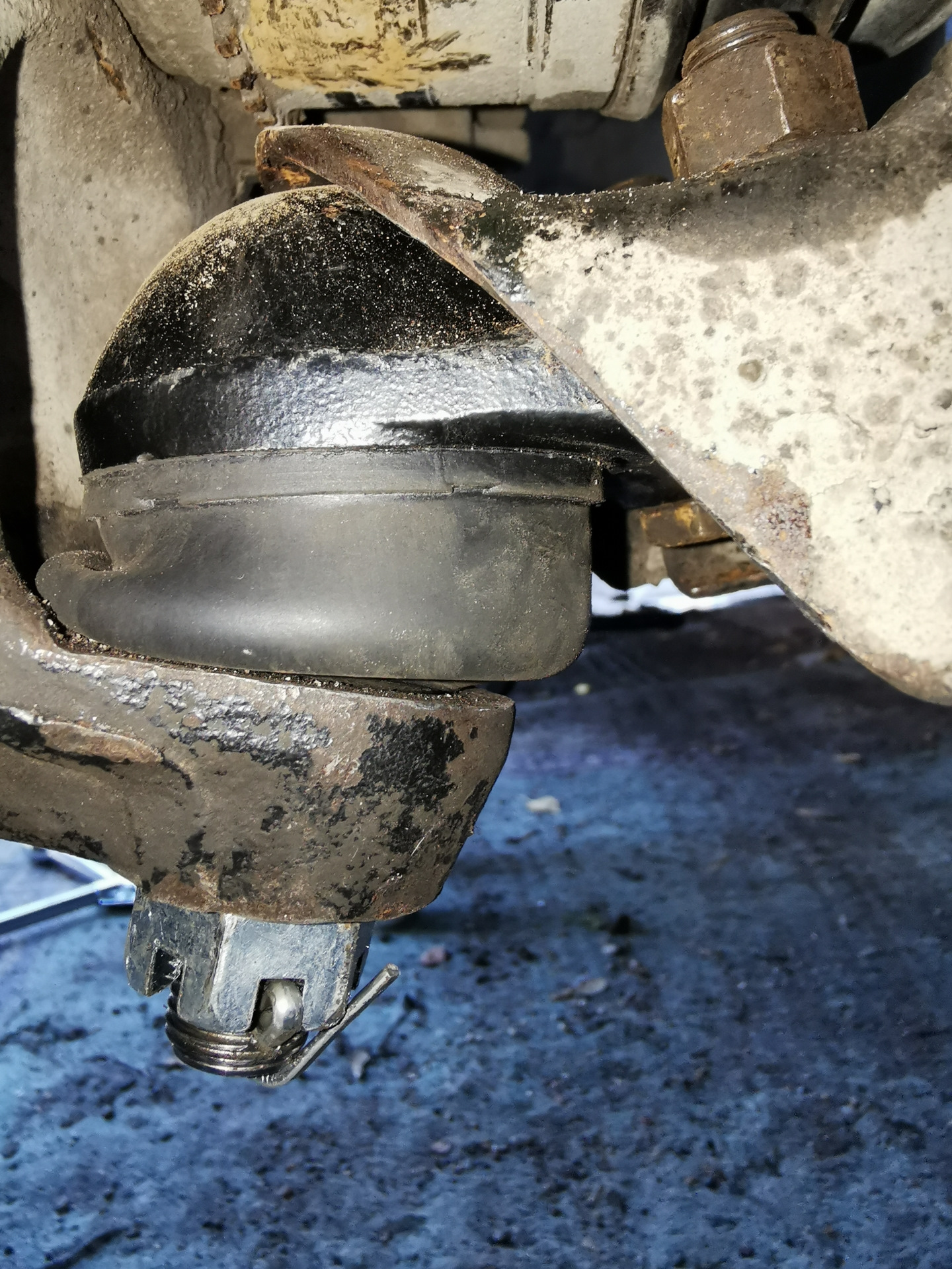

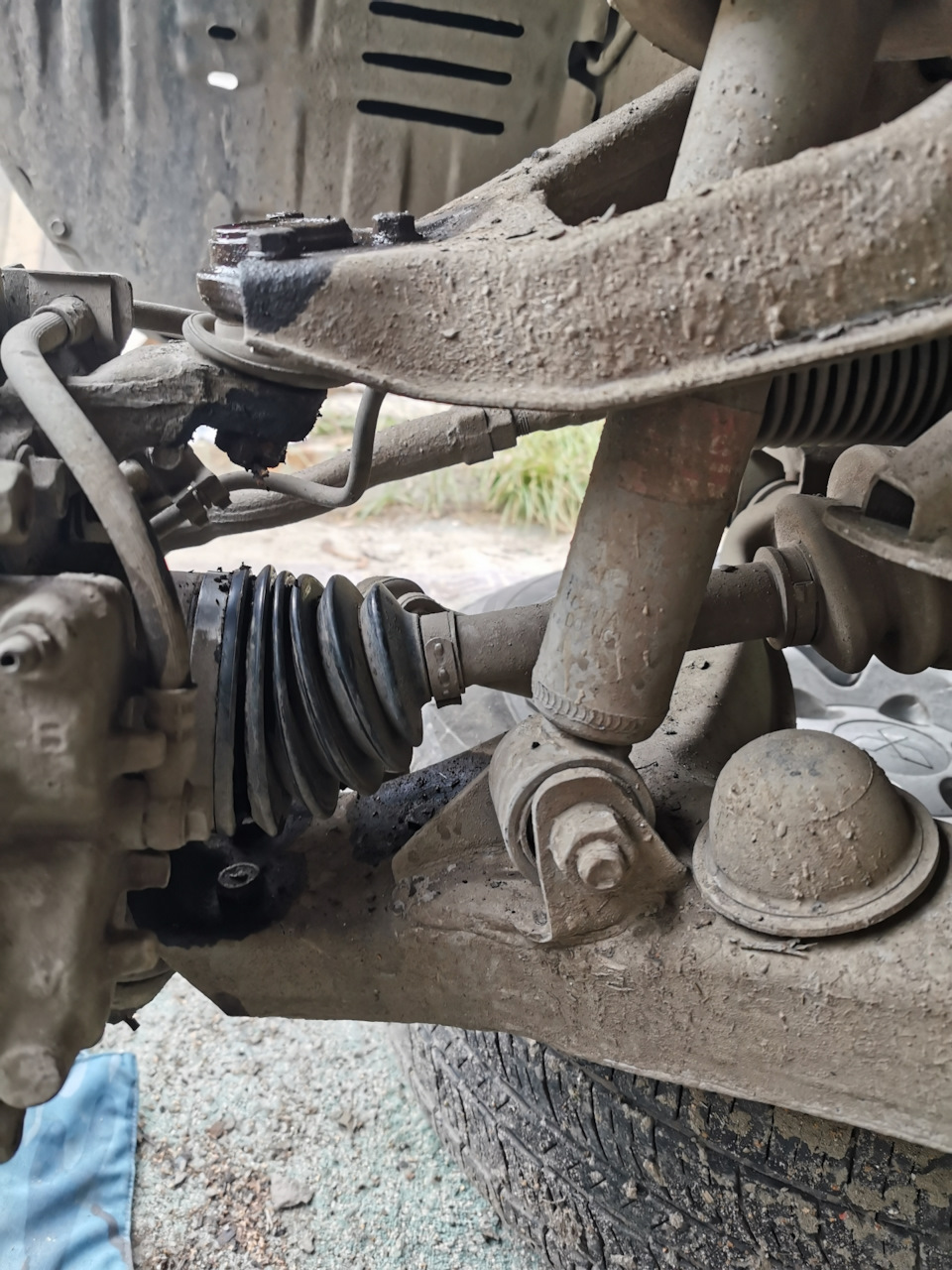

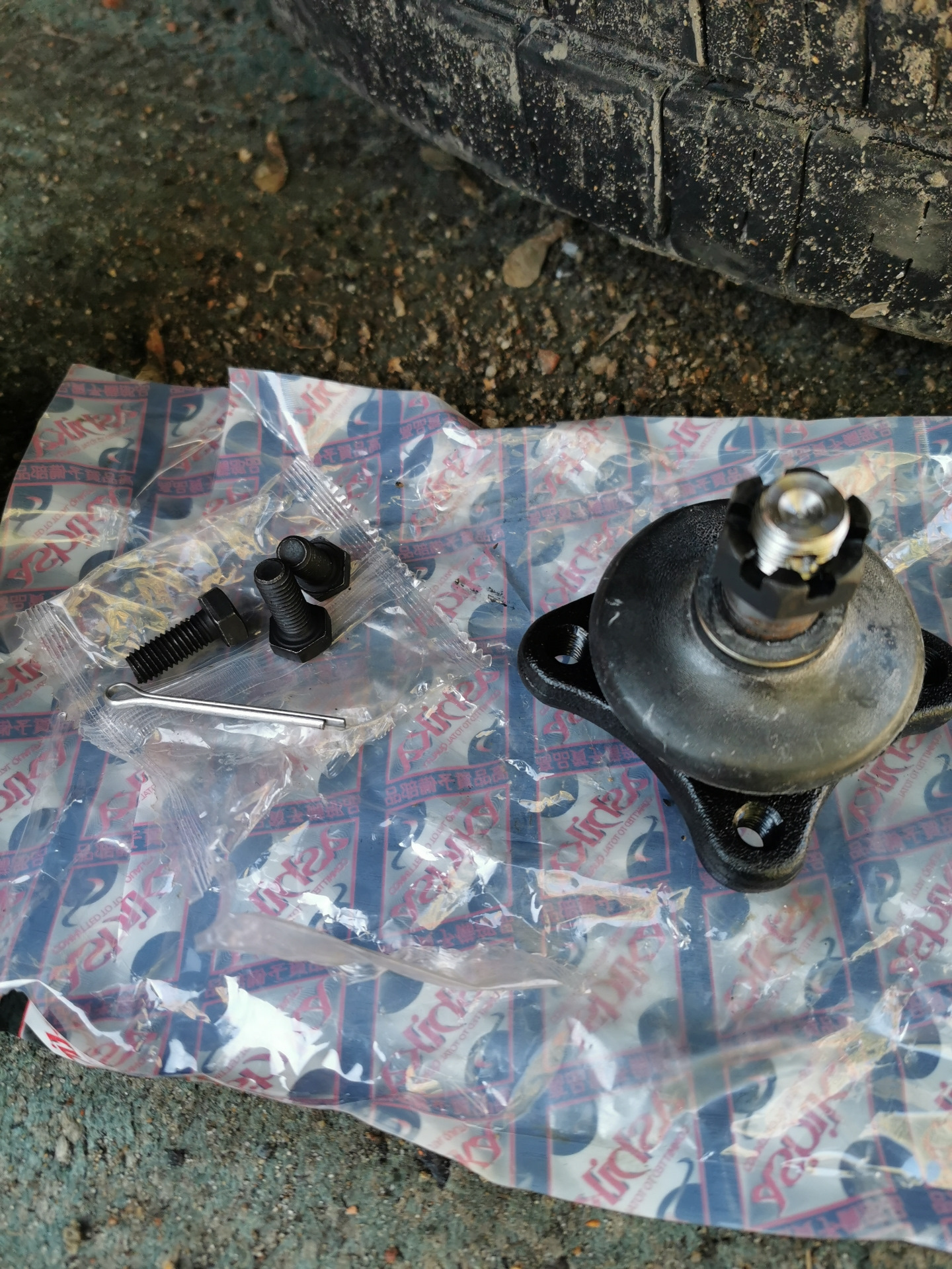

Заменил передние шаровые верх низ, покупал там же в Евро Авто модель Ashika(верх 73-05-509/низ 73-05-510). Два дня делов и поменено. Верхние легко поменял а нижние пришлось пильнуть чтобы не разбирать много, поддрмкратил нижний рычаг и вытащил так же вставлял. В нижние закрутил два болта те которые упираются в гранату вставил снизу и закрутил а дальний сверху вставил и закрутил. Чтобы в следующий раз было легче. Всё держится ничего не раскручивается.
