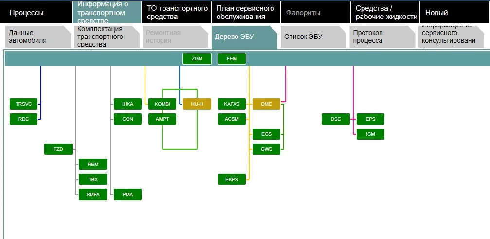

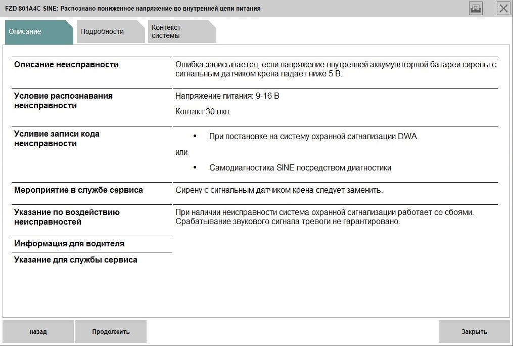

Долго-долго ездил с ошибкой блока FZD: 801A4C — SINE: Распознано пониженное напряжение во внутренней цепи питания. Что в переводе на великий и могучий означает "села батарейка" (с) у сирены с автономным питанием с датчиком крена, пока не вбил в поисковике название ошибки, и ура, нашлось решение.
За решение большое спасибо NaN007, а вот его подробный пост как от этой ошибки избавиться.

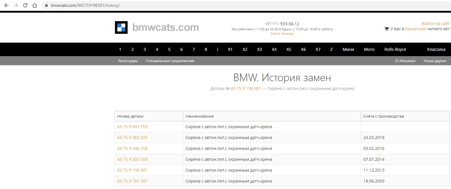

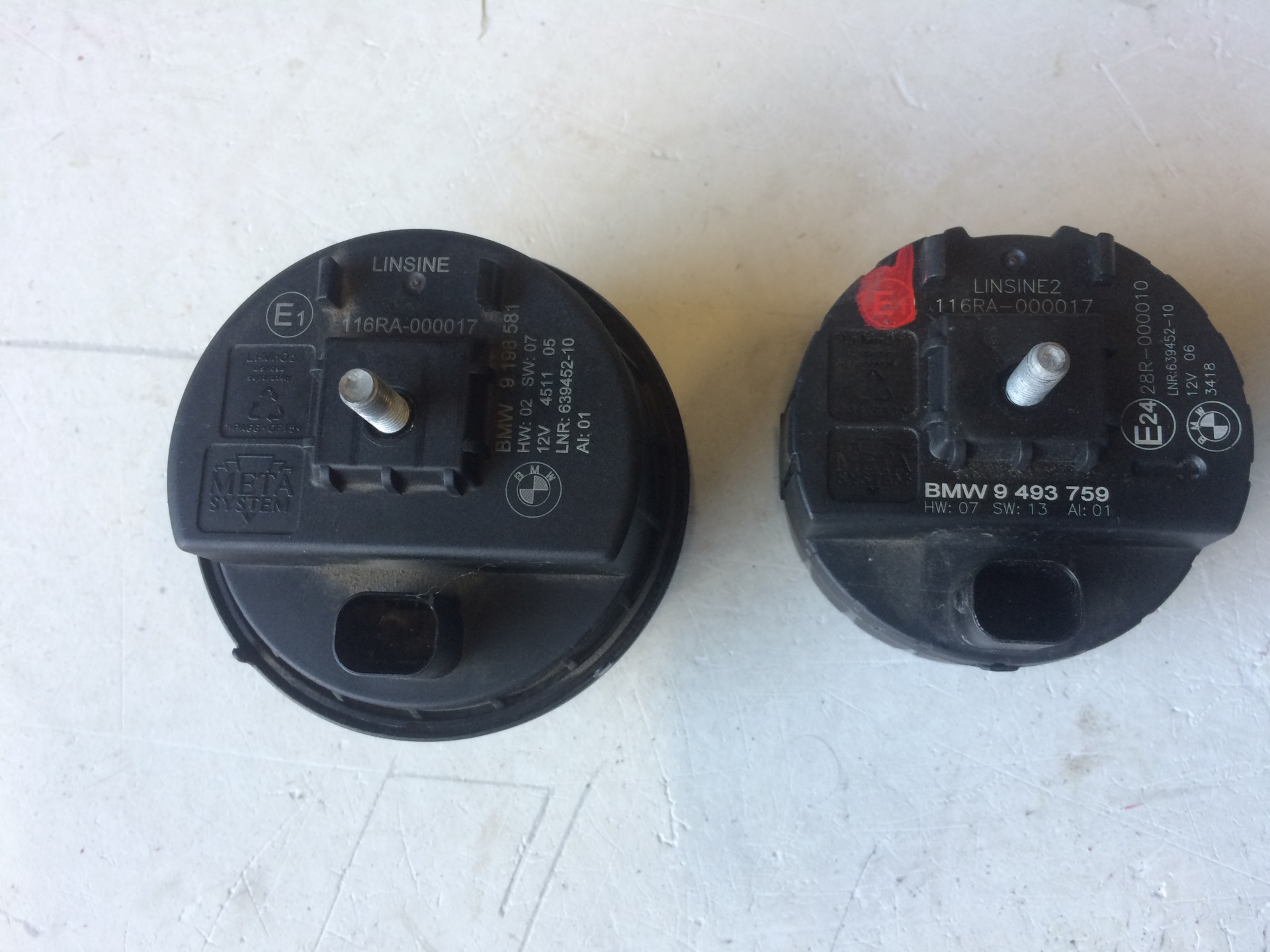

Начав поиски выяснил, что у сирены нисколько ревизий и начиная с третей изменился корпус. Он явно стал "многоразовым", что радует, но это не точно.

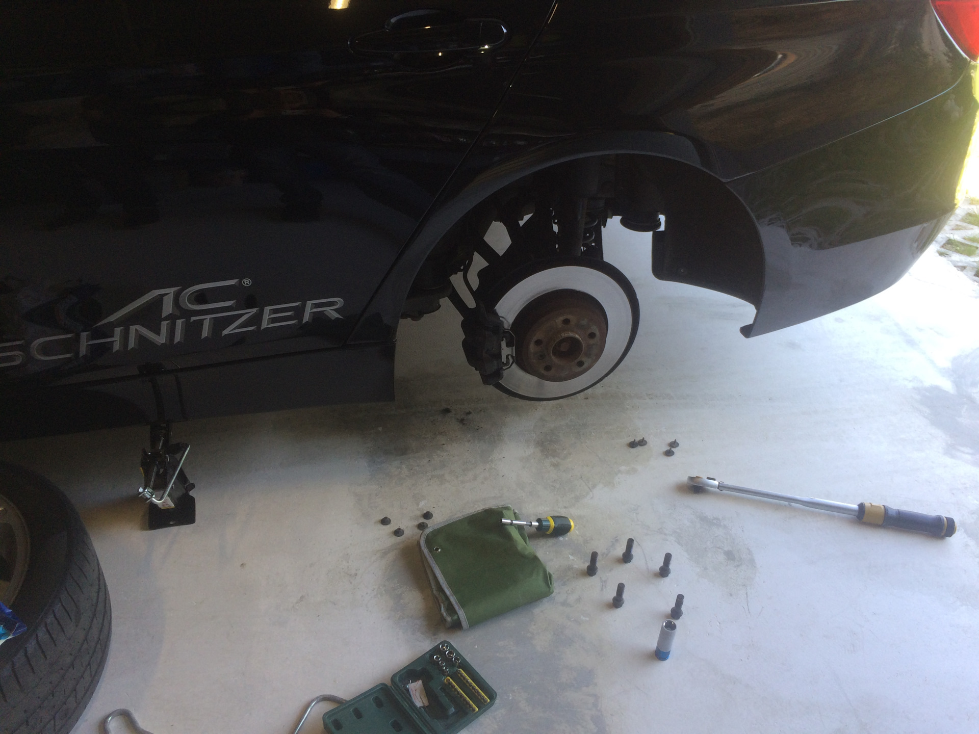

Сегодня вместе с Ram-86, cyclone111 и его BMW 6 Series Gran Coupe Кубиночка приехали в известный в узких кругах RoSenBLAT Garage, где и произвели замену.
Судя по описанию в tis делов минут на 10-15… Как же я ошибался.

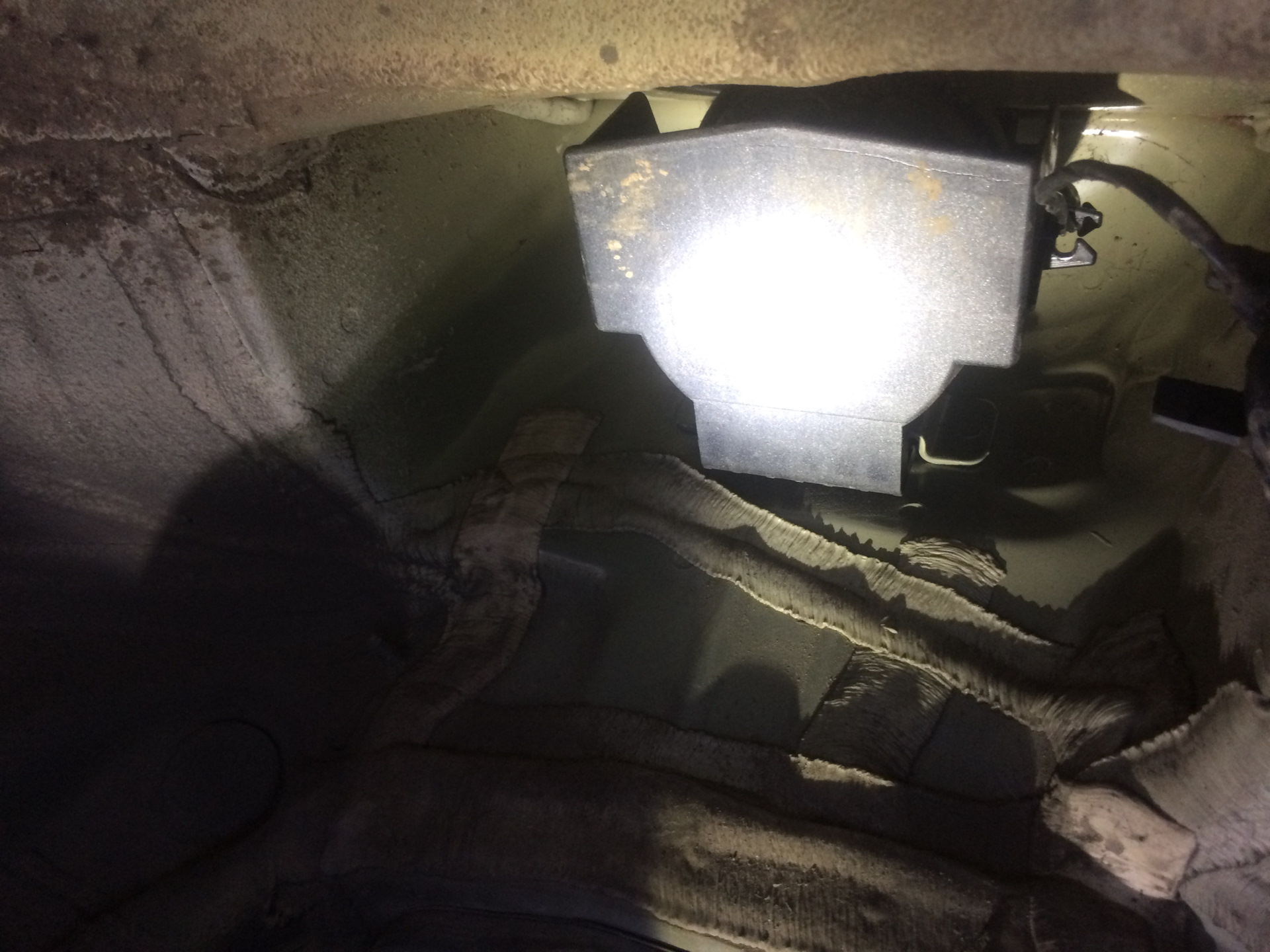

Всего-то и требуется, что снять заднее левое колесо и подкрылок.
Сняв подкрылок, получаем доступ к сирене.

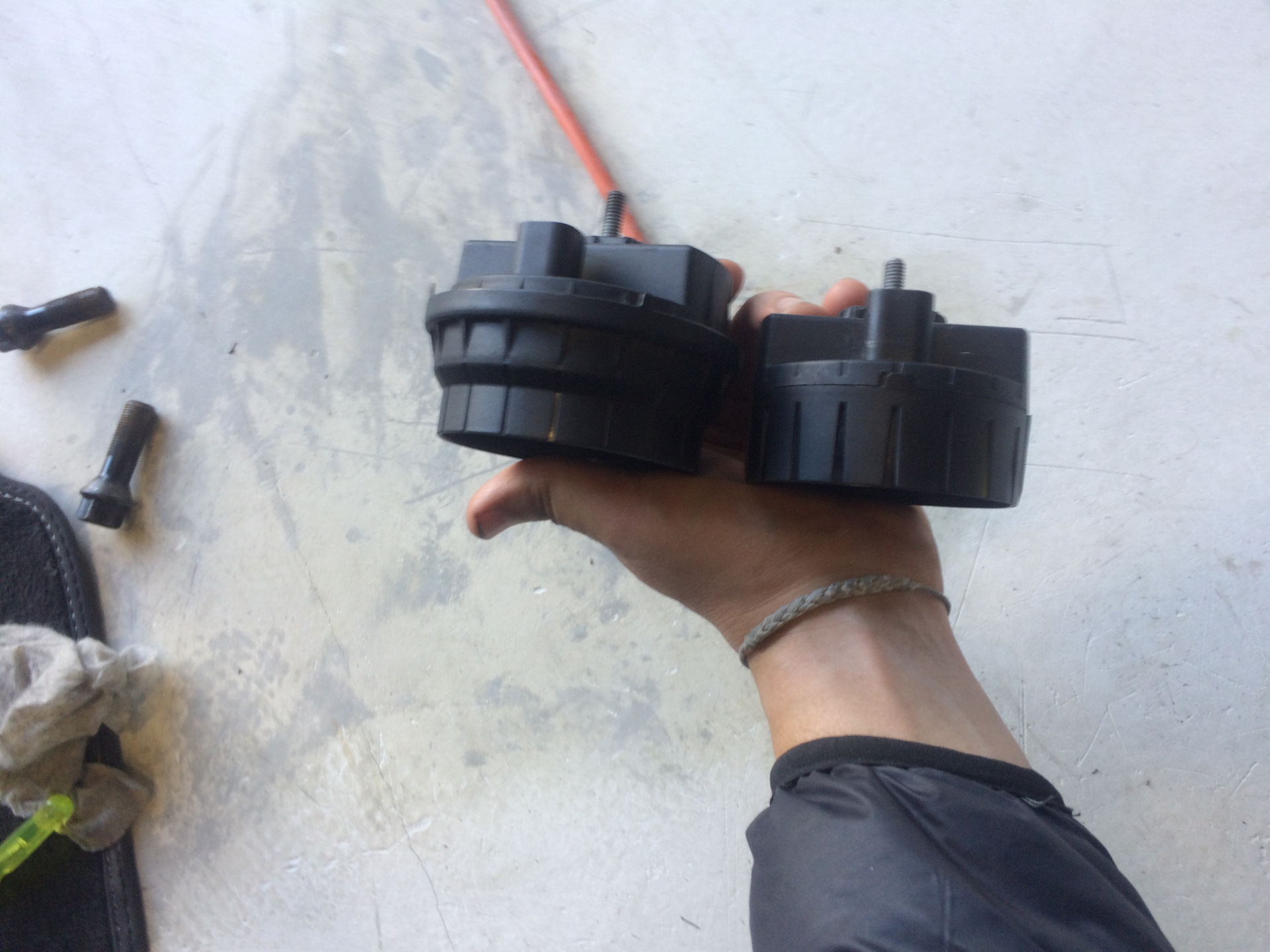

Далее началось самое интересное, крепление сирены устроено так, что просто его не снять. После весьма продолжительных попыток снятия, консультаций, изучения системы крепления в интернете, использования ненормативной лексики, применения высоких технологий и внесения изменений в конструкцию крепления не предусмотренных инженерами BMW, заветная сирена, с севшей батарейкой оказалась в руках.

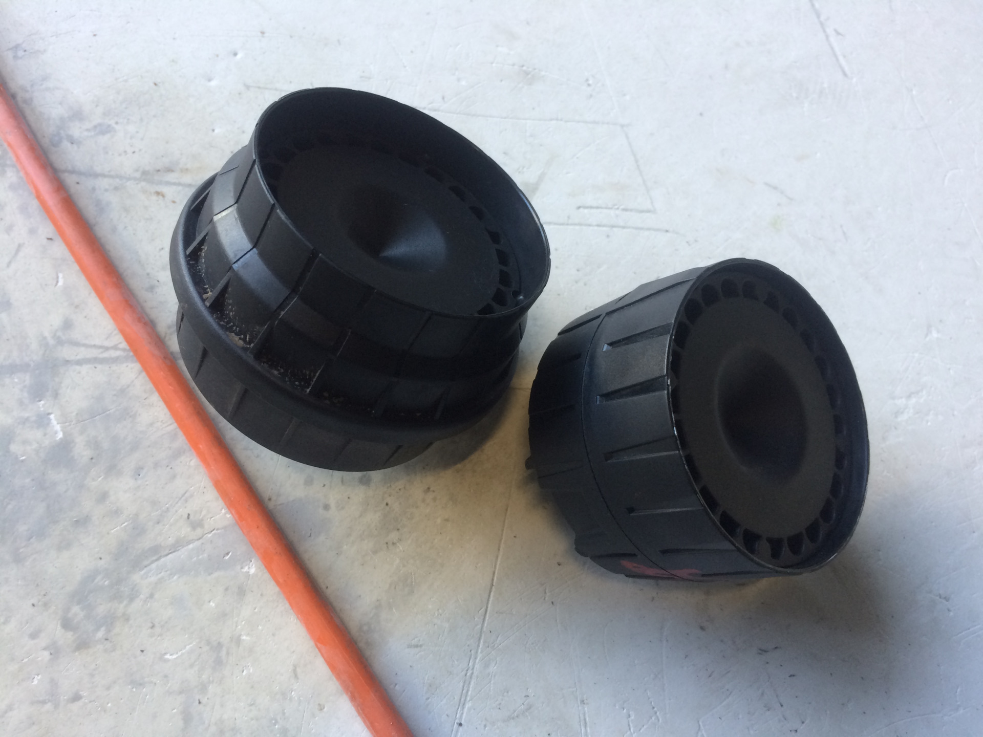

Далее фото сравнения заводской сирены первой ревизии и последней для наглядности.
Как итог, зеленый блок FZD!
Оставшиеся 2 ошибки в NBT и DME почти побеждены, но это уже другая история.

Последней ревизии тоже смотрю сирена не разборная?!
ну из двух частей состоит. думаю при применении усилия можно будет разобрать.
