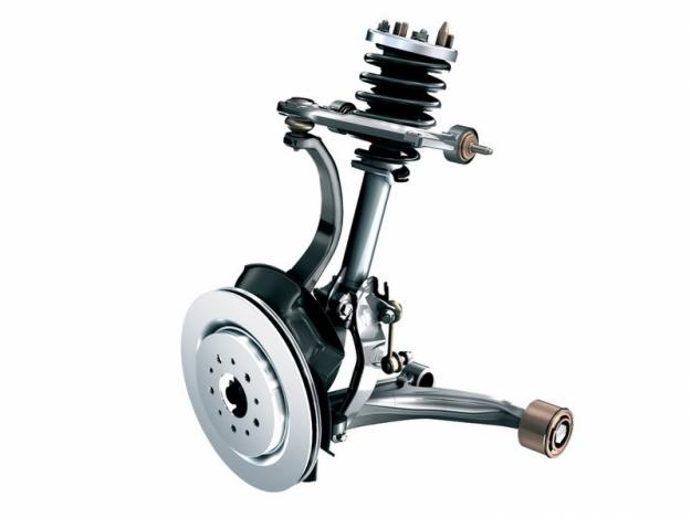

Так вот, кто нибудь уже покупал — ставил себе евро пружины ? Как с ппд аморами?

есть инфа, что срок службы их довольно не большой 20-30, ставить с нашими пружинами не стоит, т.к. у штатного амора более длинный шток, рассчитанный как раз для наших пружин.
соотв. ставить с занижением придется, чего я не хочу… :)
по комфортности вроде ничего, но не всегда эта "умная " подвеска FSD успевает перестроиться

европодвеска в ети только одна — серия гринлайн с занижением -30.
у него пробег на 3000 больше моего, машина точно такая же, yeti FL
на сайте офф. чешском
Světlá výška (mm) – dle motorizace : 180; 155
В переводе:
Дорожный просвет (мм) — в зависимости от двигателя; 180, 155
155 это и есть гринлайн.
