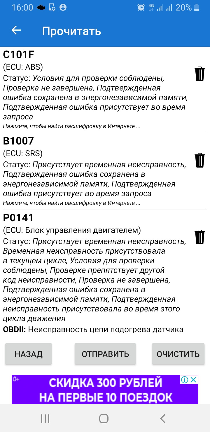

На приборке горит ошибка braking fault, лампа абс, сервис, усилитель руля работает на половину,
По ошибкам вот что…
РЕШЕНИЕ: поменял передний левый датчик абс, всё стало сразу на свои места. Только есть один нюанс, ошибка с приборки не удаляется… как её убрать?

C1001F в реношном коде это DF006: Цепь датчика скорости вращения левого переднего колеса
ЦЕПЬ ДАТЧИКА СКОРОСТИ ВРАЩЕНИЯ ЛЕВОГО ПЕРЕДНЕГО
КОЛЕСА
CO.0 : разомкнутая цепь или замыкание на "массу"
1.DEF : внутренняя электронная неисправность датчика
2.DEF : неисправность магнитной и/или механической частей зубчатого
сигнального диска

Спасибо большое, а как узнать какая def?
pyclip или pyren на андроид телефон + ELM 1.5
А есть рабочая ссылка клипа?
www.drive2.ru/b/501493851572142178/
