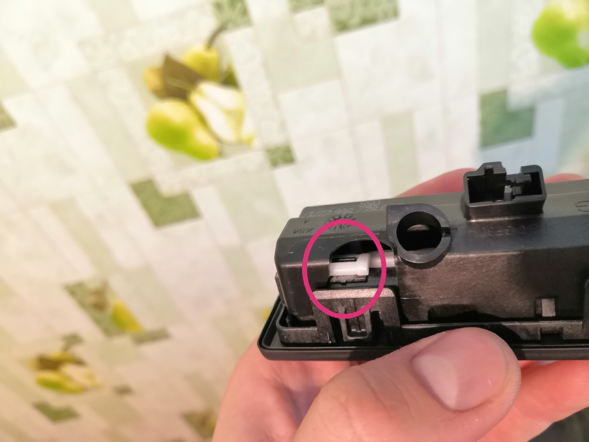

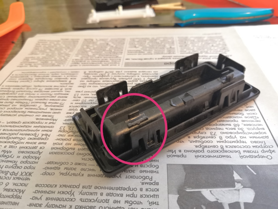

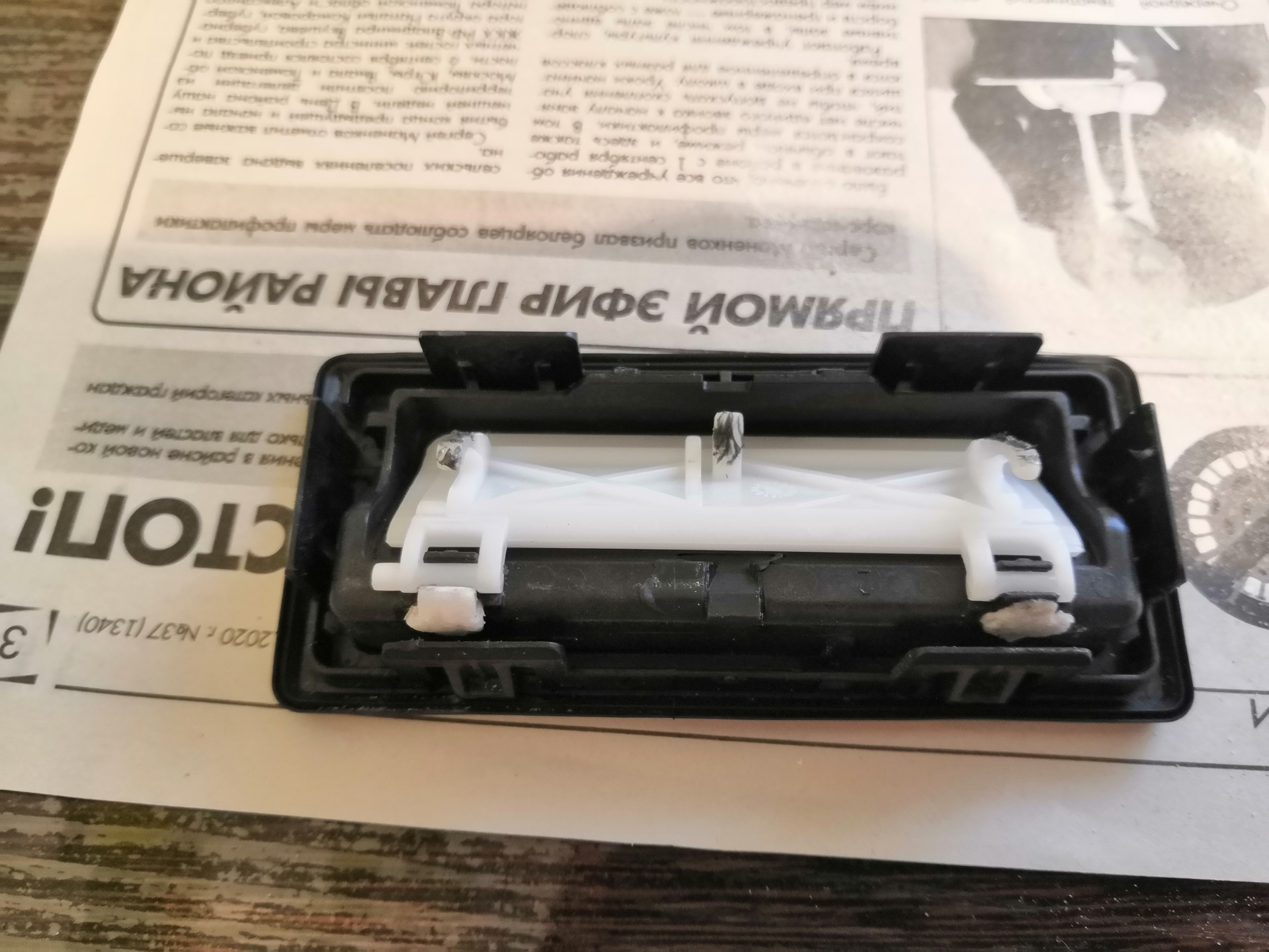

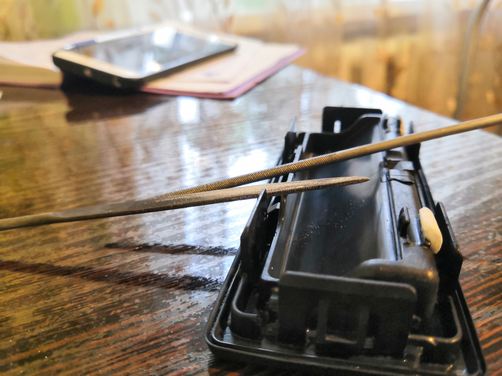

По приезду домой посмотрел цену на новую клавишу, стоит она не дешево я вам скажу. Решил снять свою и разобраться, что же с ней произошло.

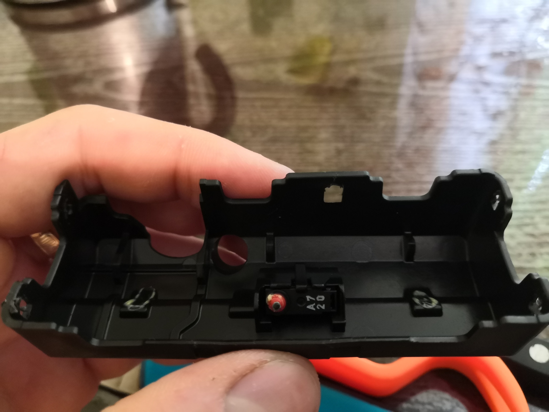

И что же мы видим? Видим виновника неработоспособности, сломанное крепление пластиковой пластины-качельки.

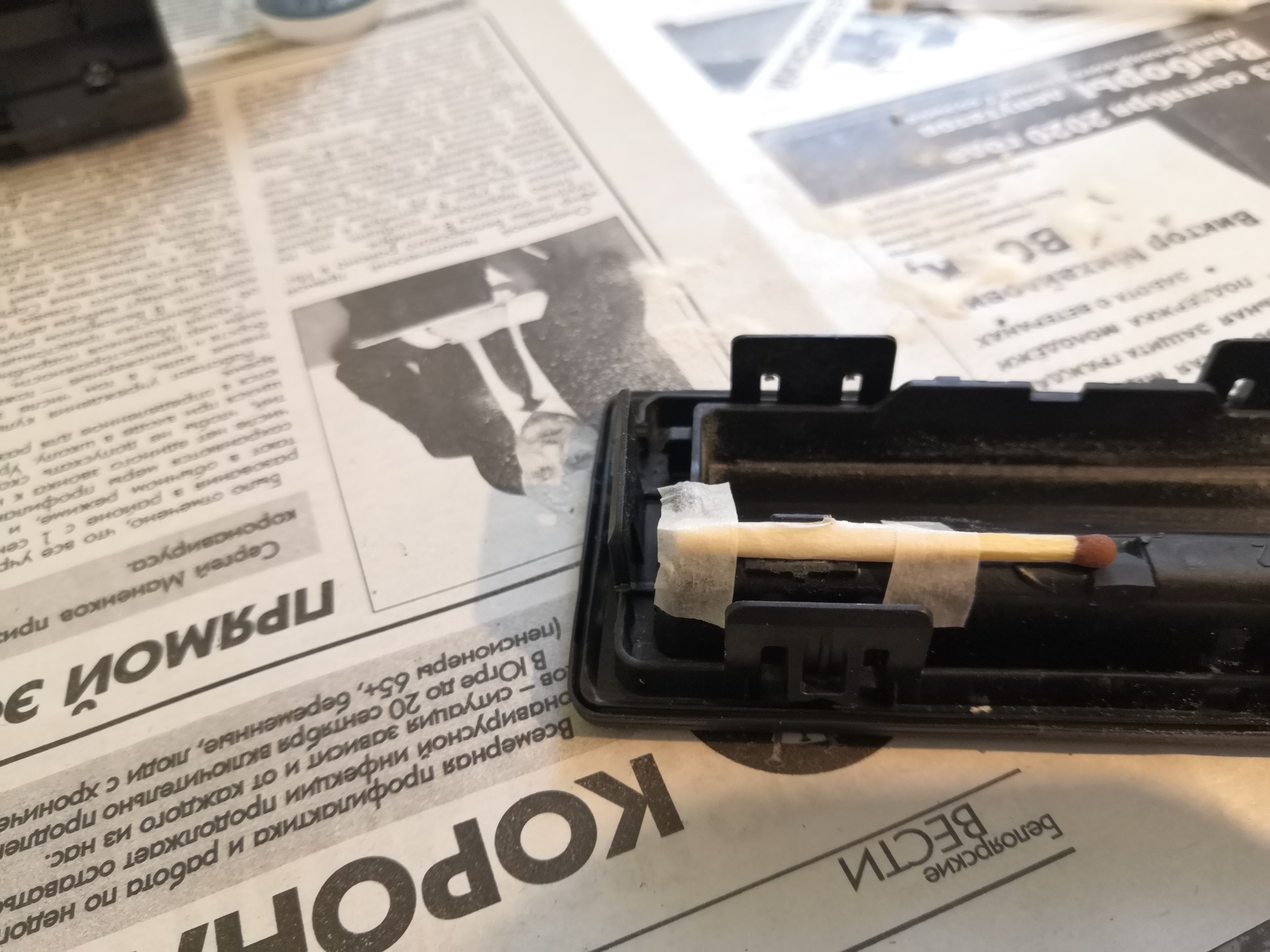

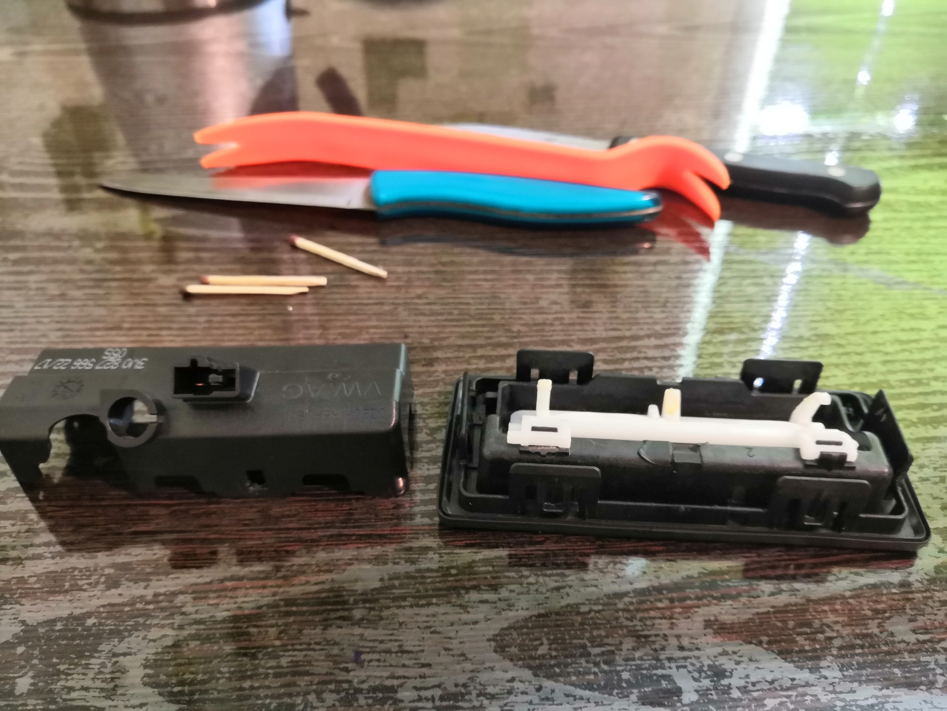

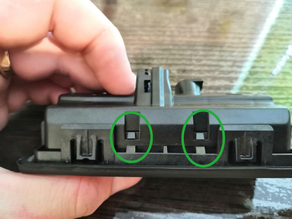

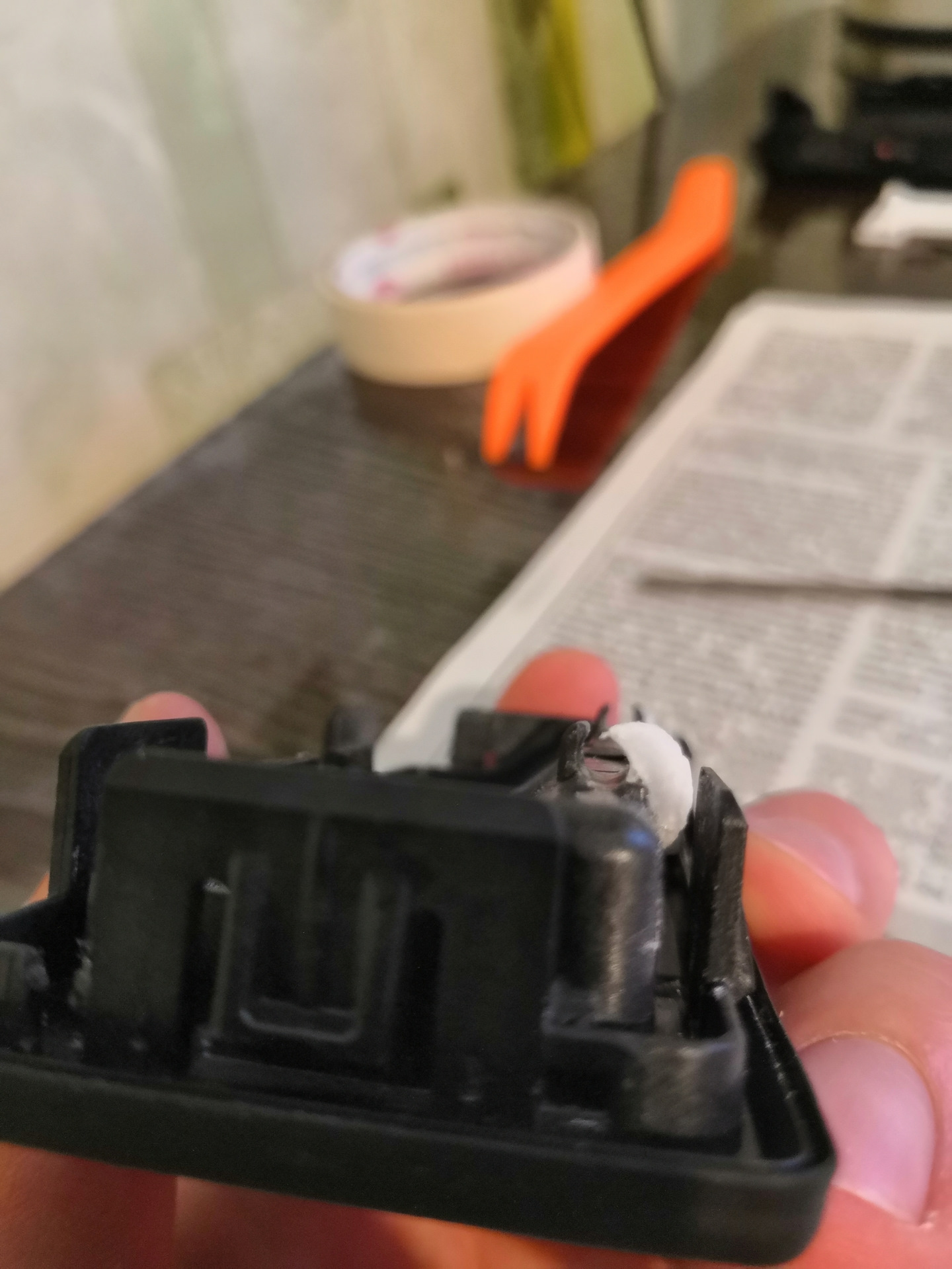

Решено было ремонтировать! Нужно разобрать корпус. Для этого отгибаем защелки по кругу, но это не просто, главное ничего не сломать. Я пользовался маленькими ножами и заточеными спичками, чтобы зафиксировать защелки открытыми.

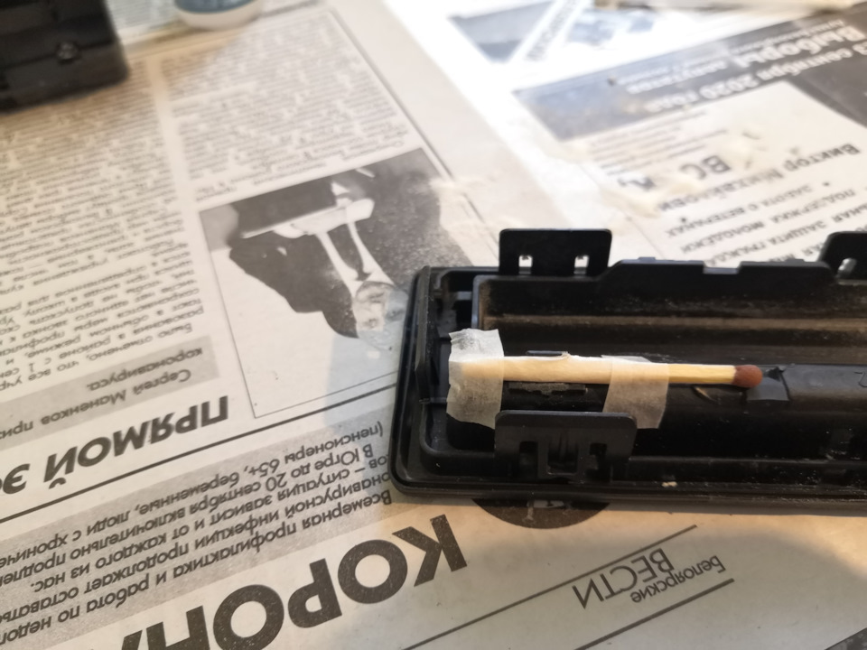

Часть крепления решено было наращивать.

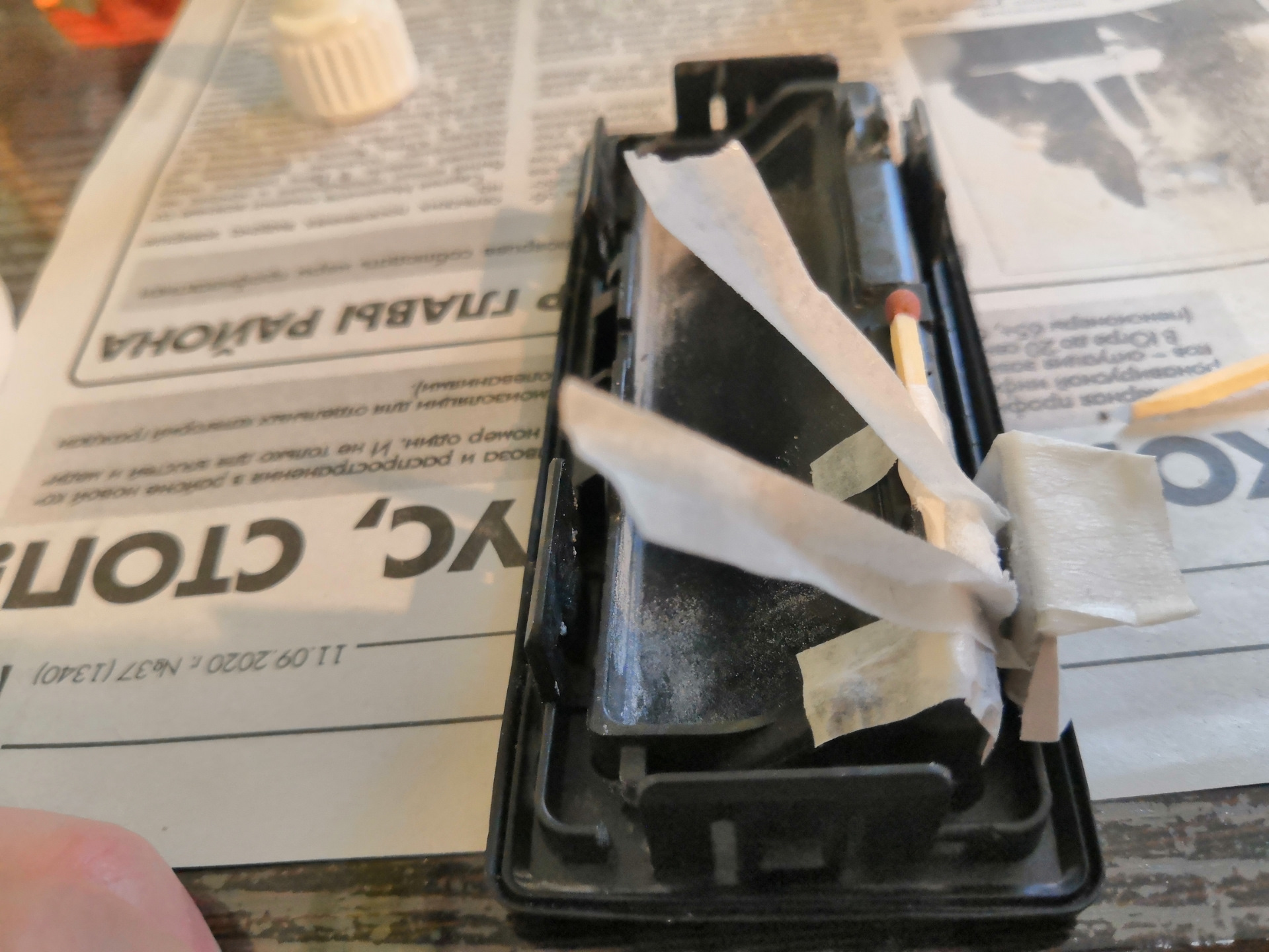

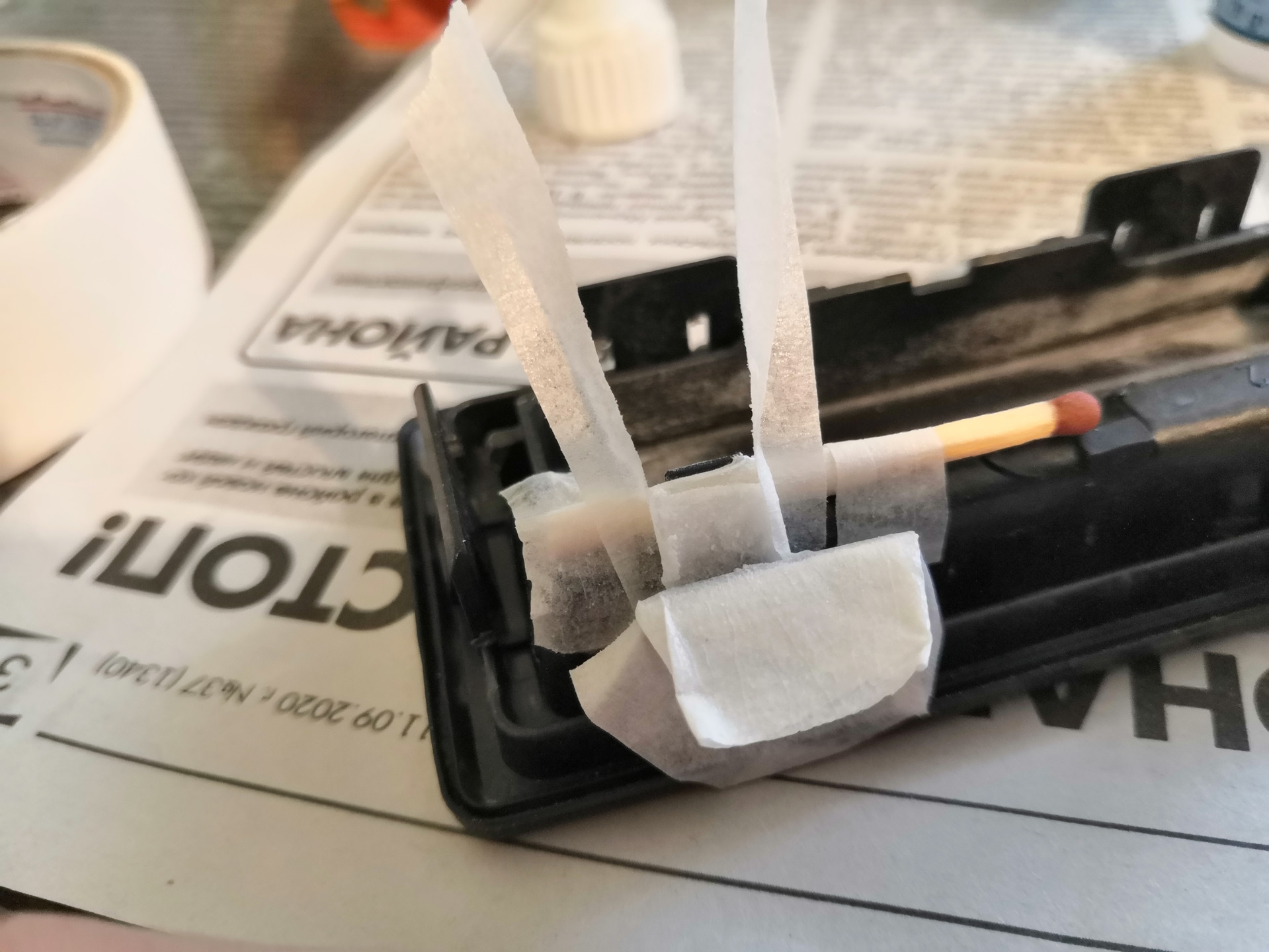

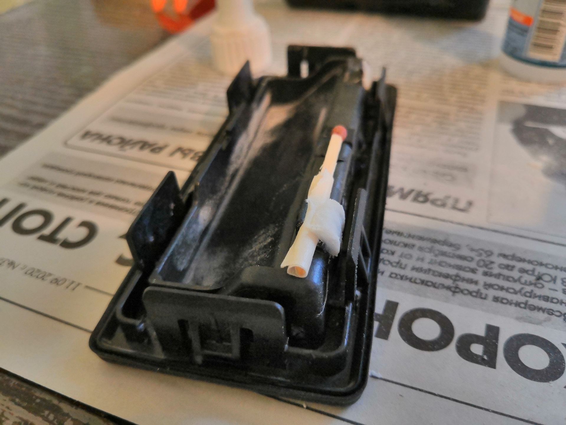

Взял спичку, обернул в бумажный скотч для набора нужной толщины и имитации вала. Сделал из скотча подобие опалубки.
Можно начинать.

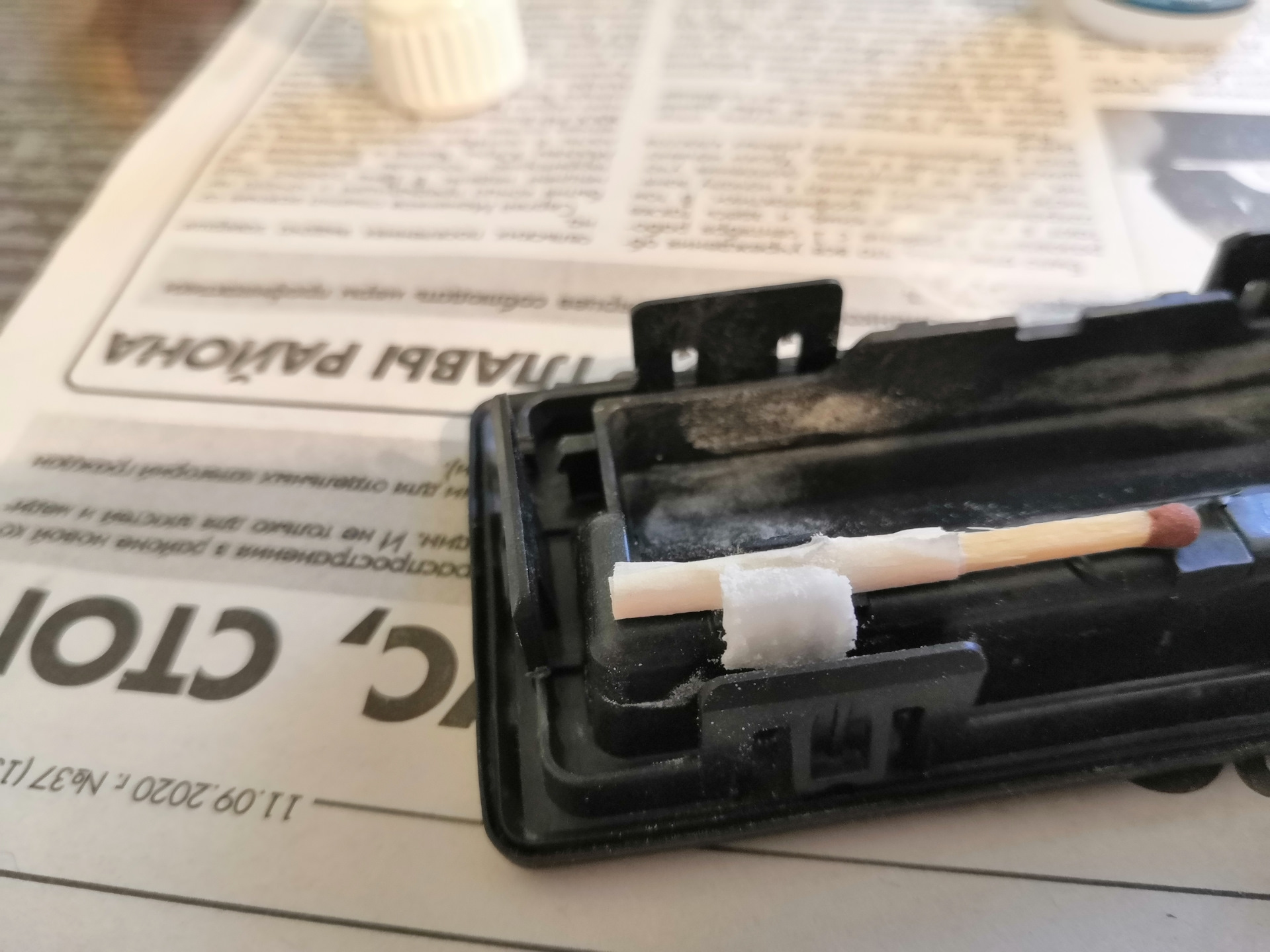

Для наращивания использую космофен и соду. Получаем очень прочный композитный материал. Многое этим способом уже ремонтировал.
Наносим немного клея в опалубку, засыпаем содой, удаляем излишки соды, формуем зубочисткой или лезвием канцелярского ножа. Ну и повторяем процедуру до наращивания нужного объема.

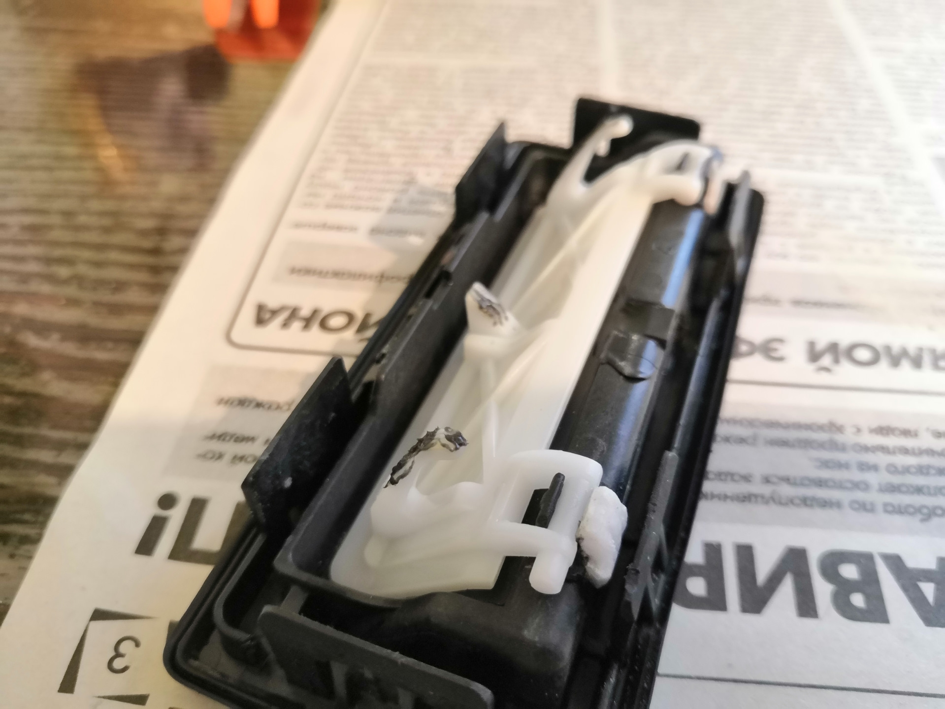

Получаем:

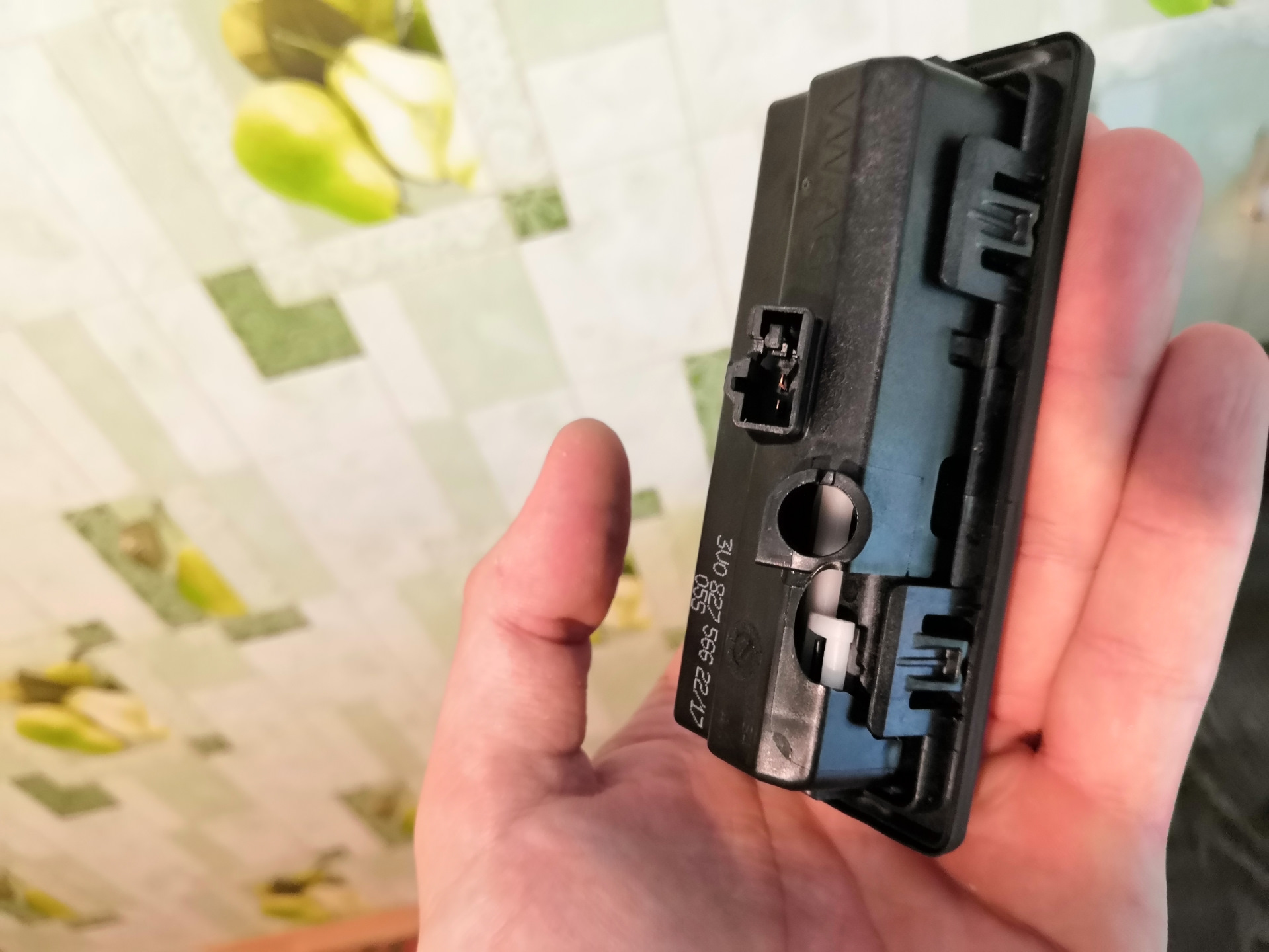

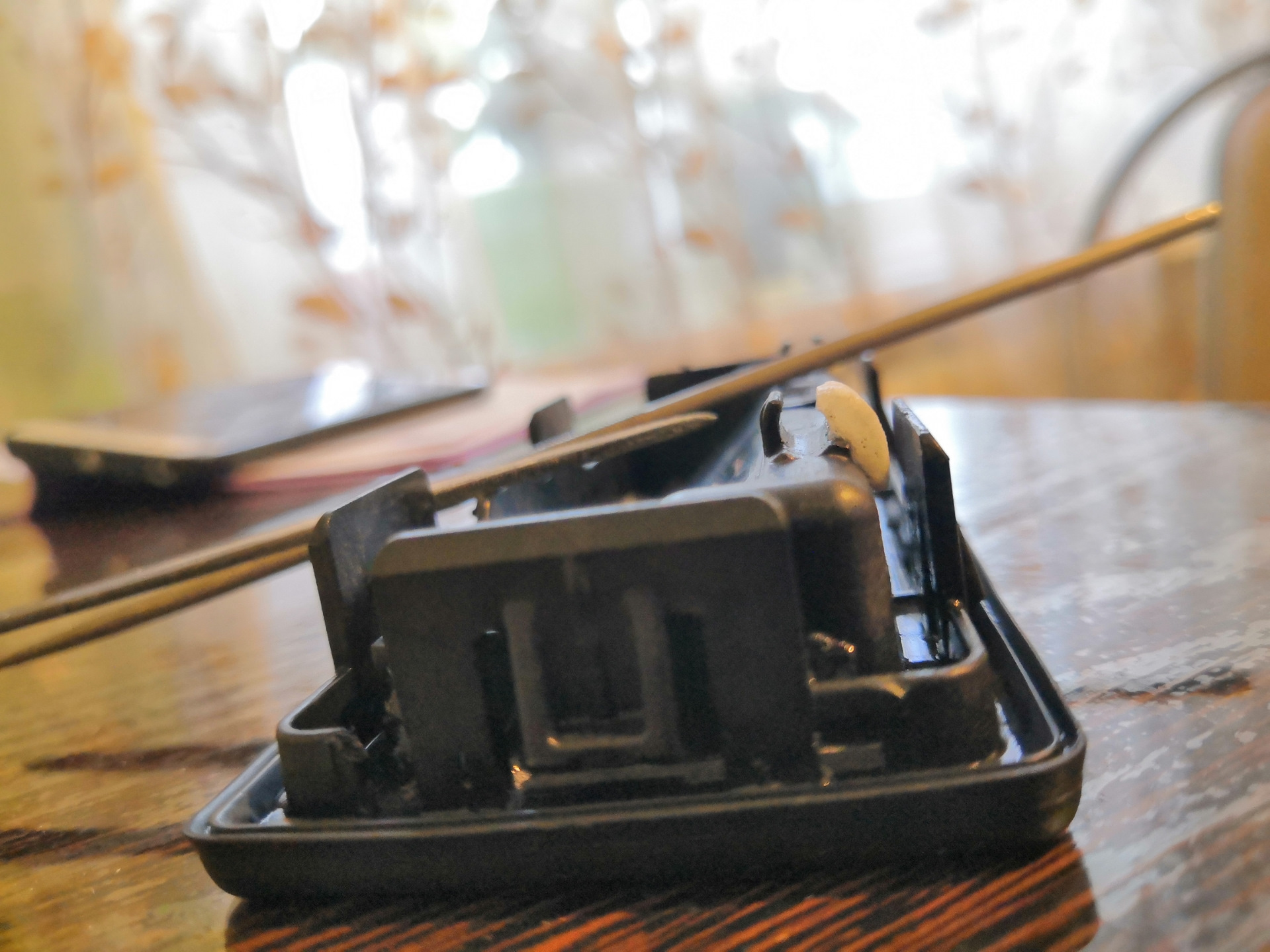

Заодно было решено усилить соседнее крепление
Добавил немного пластичной смазки в места трения и собрал кнопку обратно.
Все работает как с завода, требуется только немного терпения!)
Думаю многим пригодится т.к. это, судя из конструкции клавиши, болячка. Просто при открытии-нажатии на кнопку нагрузка идет на эту маленькую детальку и она со временем отламывается.

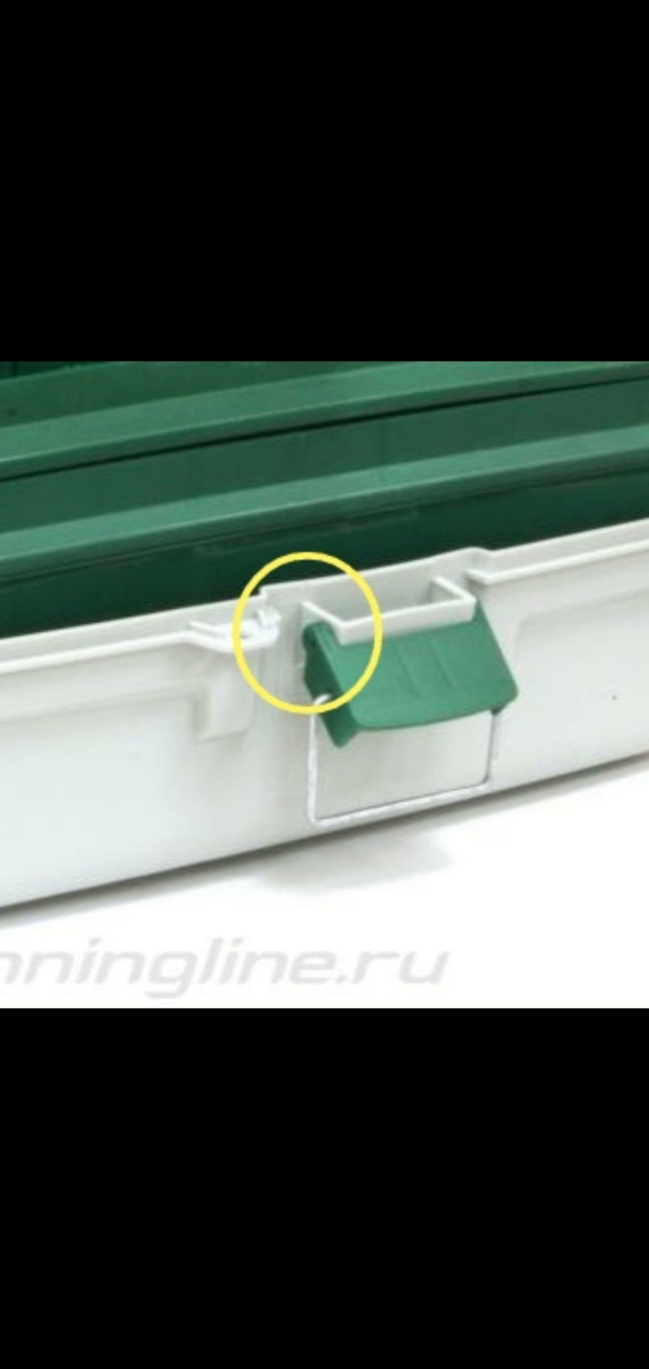

Что то сомнительно что надёжно, особенно в месте соединения пластика с этой "композитной" хренью.
Делал так ящик рыболовный, ушко защелки отломилось. По такому же принципу наращивал, сверлил отверстие. Поначалу тоже сомневался). Уже два года держится, крепче заводского и ничего не отпадает, пользуюсь постоянно. Хотя нагрузка там приличная и площади небольшая.
Это же космо фен, адгезия у него дикая, не отпадает)
