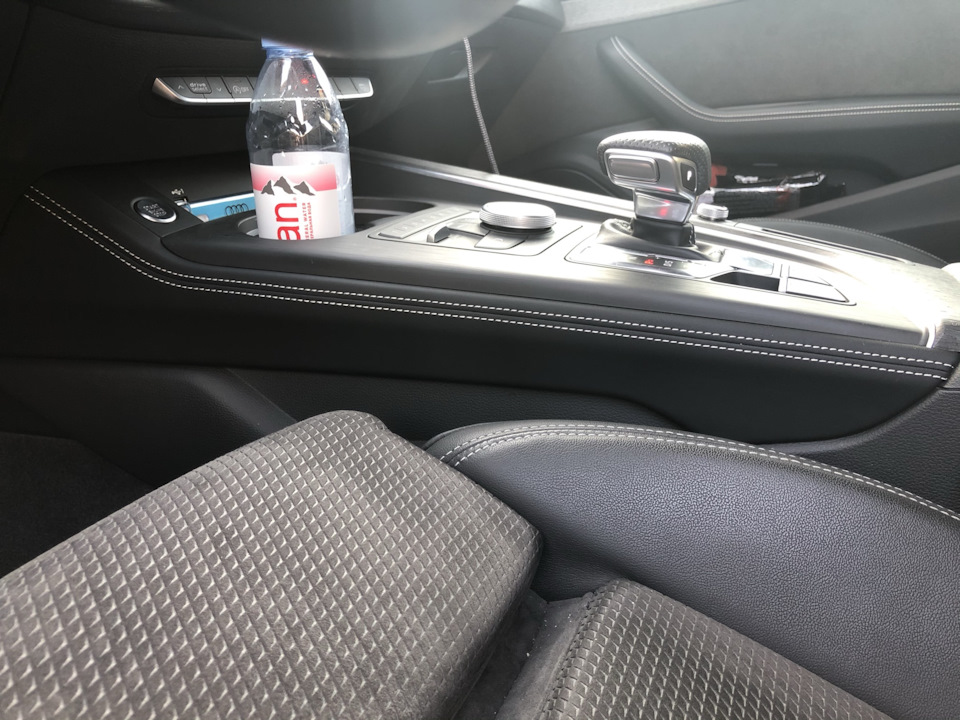

Наступило и мое время прийти к "законченному" виду салона, а именно — обтяжка кожей подлокотников и центральных вставок тоннеля.
За работами обращался к evtos схема проста: оплачиваете, через несколько дней забираете (4 подлокотника и 2 вставки в центральный тоннель), возможно даже сразу, зависит от наличия, далее ищите где это все установить, можете и сами, но я не стал :), а обратился в давно проверенную компанию Audi-Rus после того как вам всё установят, надо будет отдать свой оригинал evtos вся процедура довольно быстрая.
Вот, что в итоге получилось:
Ранее выглядело так:
Мне по качеству прям очень понравилось, да и "бедная" нога теперь об пластик не трется.
Используемая кожа — Nappa, ценник — 25 000р., и установка — 6800р.

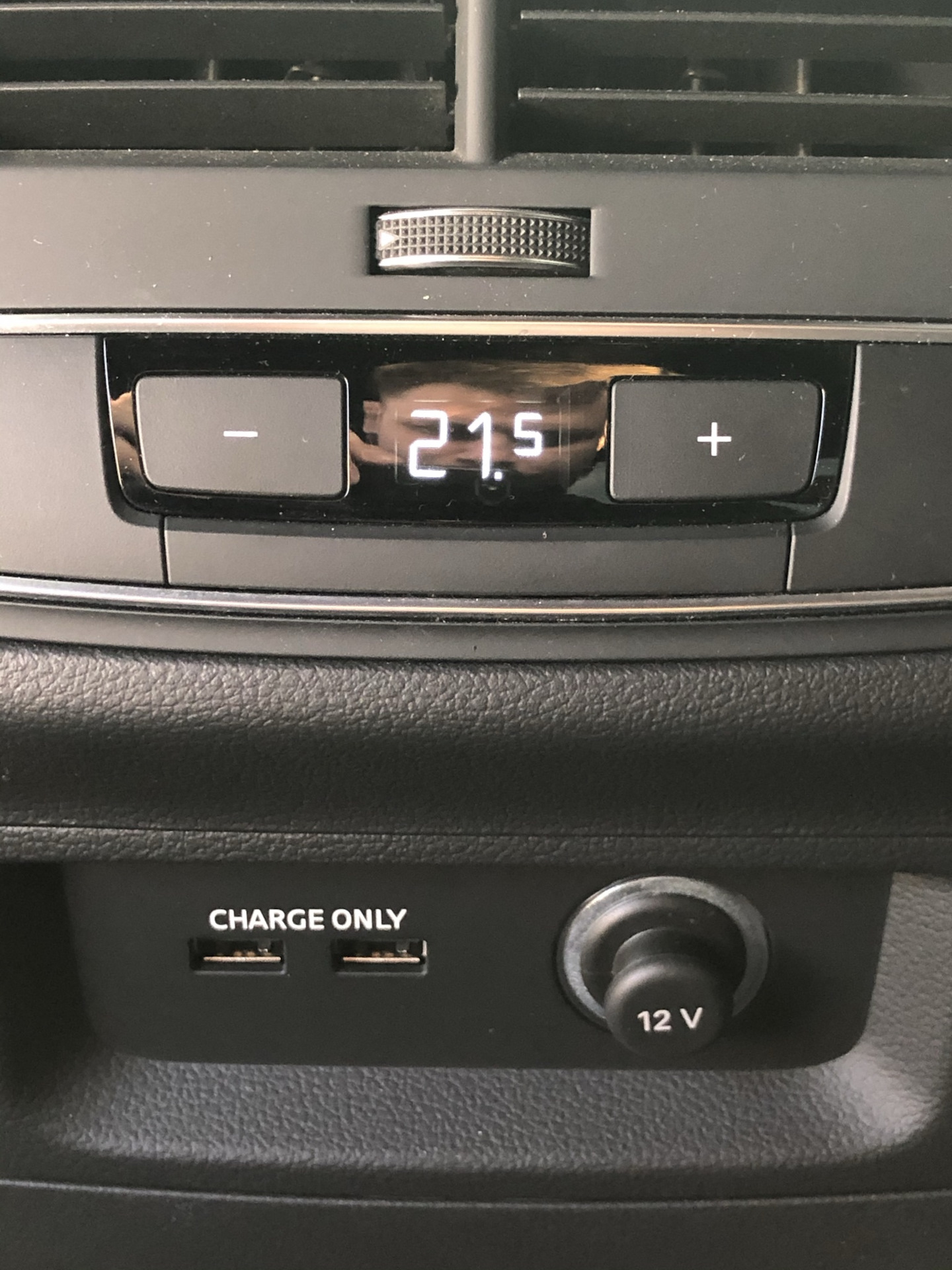

Но работы в Audi-Rus я решил объединить сразу с установкой задних USB, так как меня раздражает большое количество проводов, да и не только задним пассажирам удобнее, но и зарядить камеру, коптер или еще что, куда удобнее на задних сиденьях.
Выглядит это примерно так:
Детали покупал как всегда у Jussi
и так, потребовалось:
8W0863324A6PS — Задняя накладка 1450р. — 1 шт.
5Q0035726L — Двойной разъём usb 2350р. — 1 шт.
8K0973754B — Корпус плоского разъема 150р. — 1 шт.
N90764701 — Контакт электропроводки 30р. — 8 шт.
Сами работы — 3400р.
Все нравится, всем доволен :)
