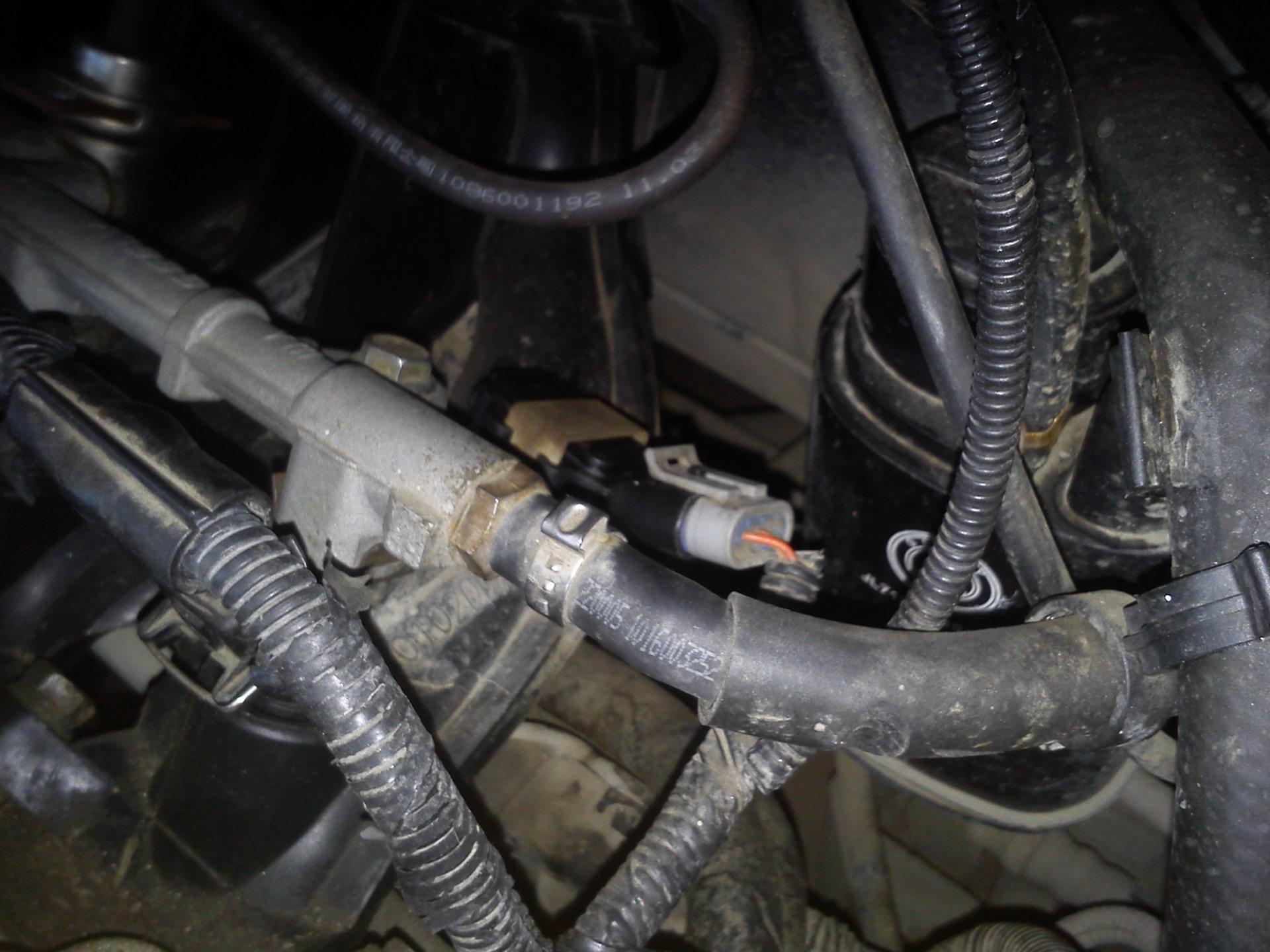

Вот тут-то и нужно обратить внимание на тот самый датчик давления воздуха и температуры. Находится он напротив четвертого цилиндра, сразу за топливной рампой, на впускном пластиковом коллекторе, для вас сделал фото что бы было удобней найти
Так нашли датчик, дальше нужно его заказать и поменять, делается это без всякого труда, у двс евро-4 всего лишь одна точка крепления.

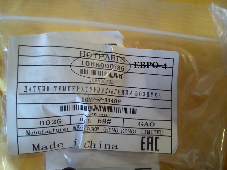

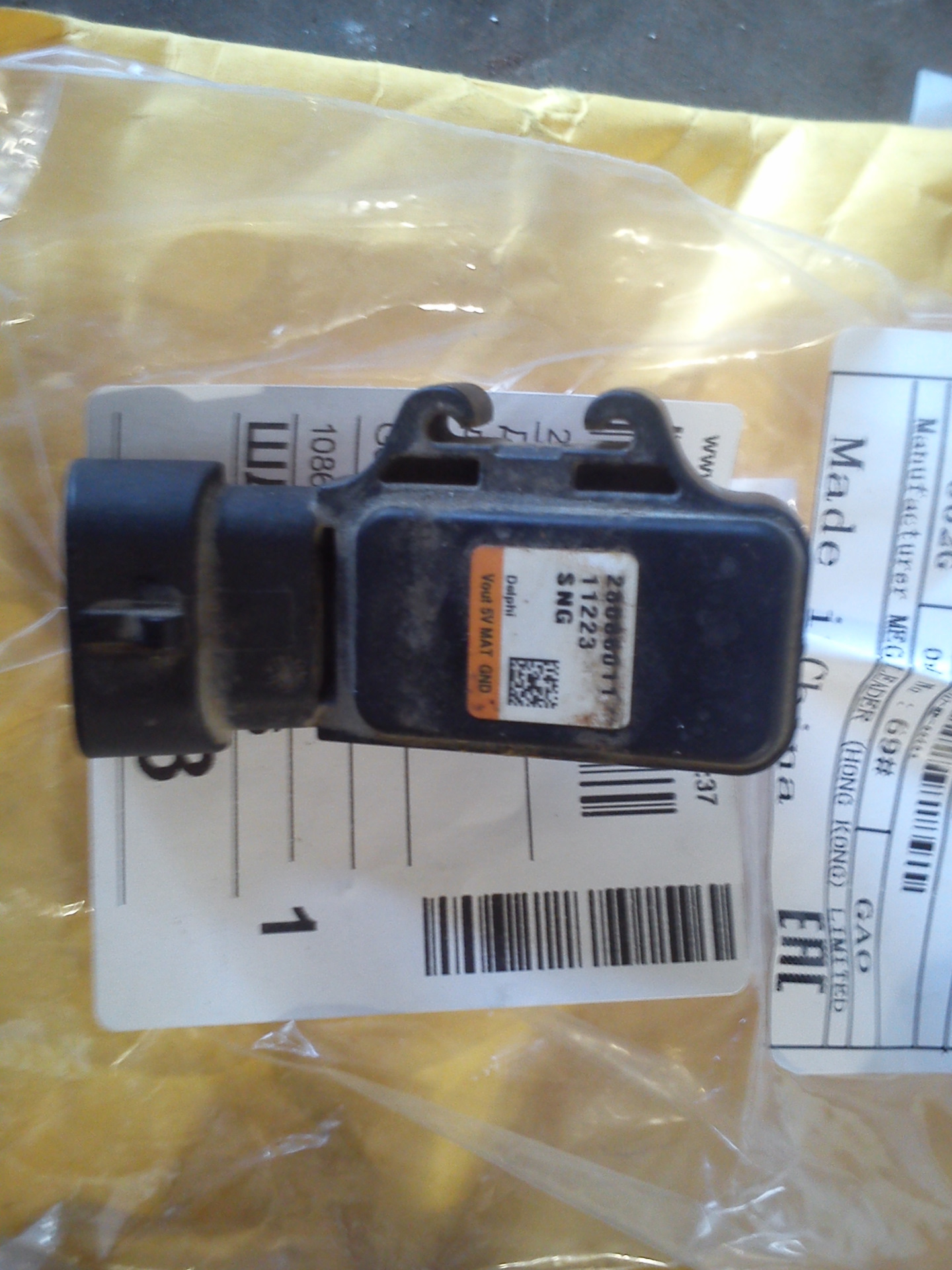

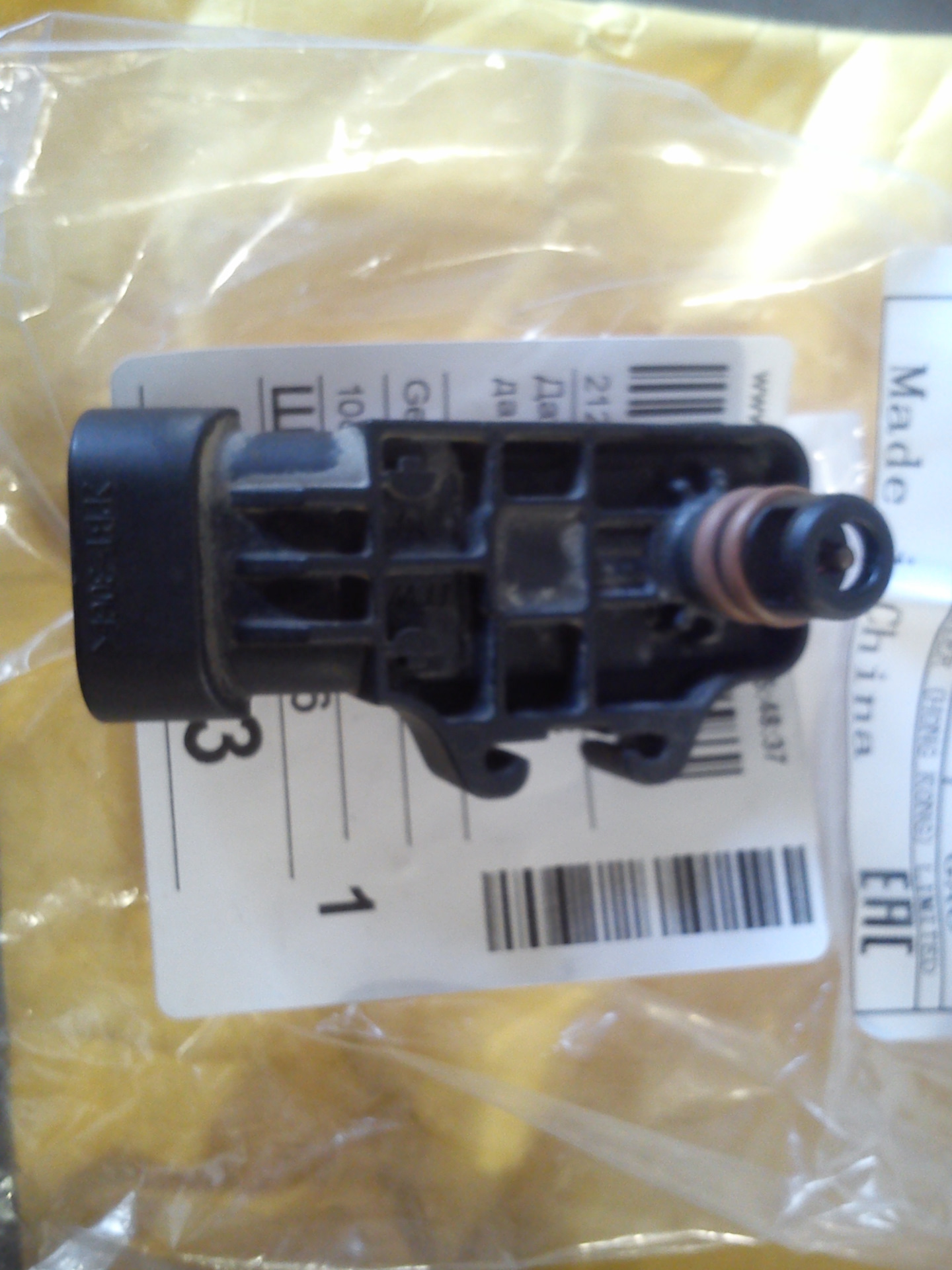

Вот посмотрите что мне привезли когда я заказывал в первый раз, хотя пришел в магазин со своим вин кодом, с тех паспортом так сказать.
Он даже примерно не подходи, у него две точки крепления, другой электрод и разъем подключения не тот, хотя он от джили мк, только евро 3 или 2, а кто говорит что он джили ск, короче будьте внимательны.

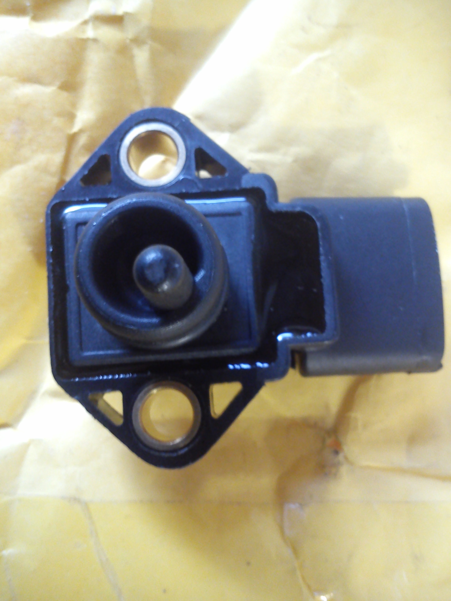

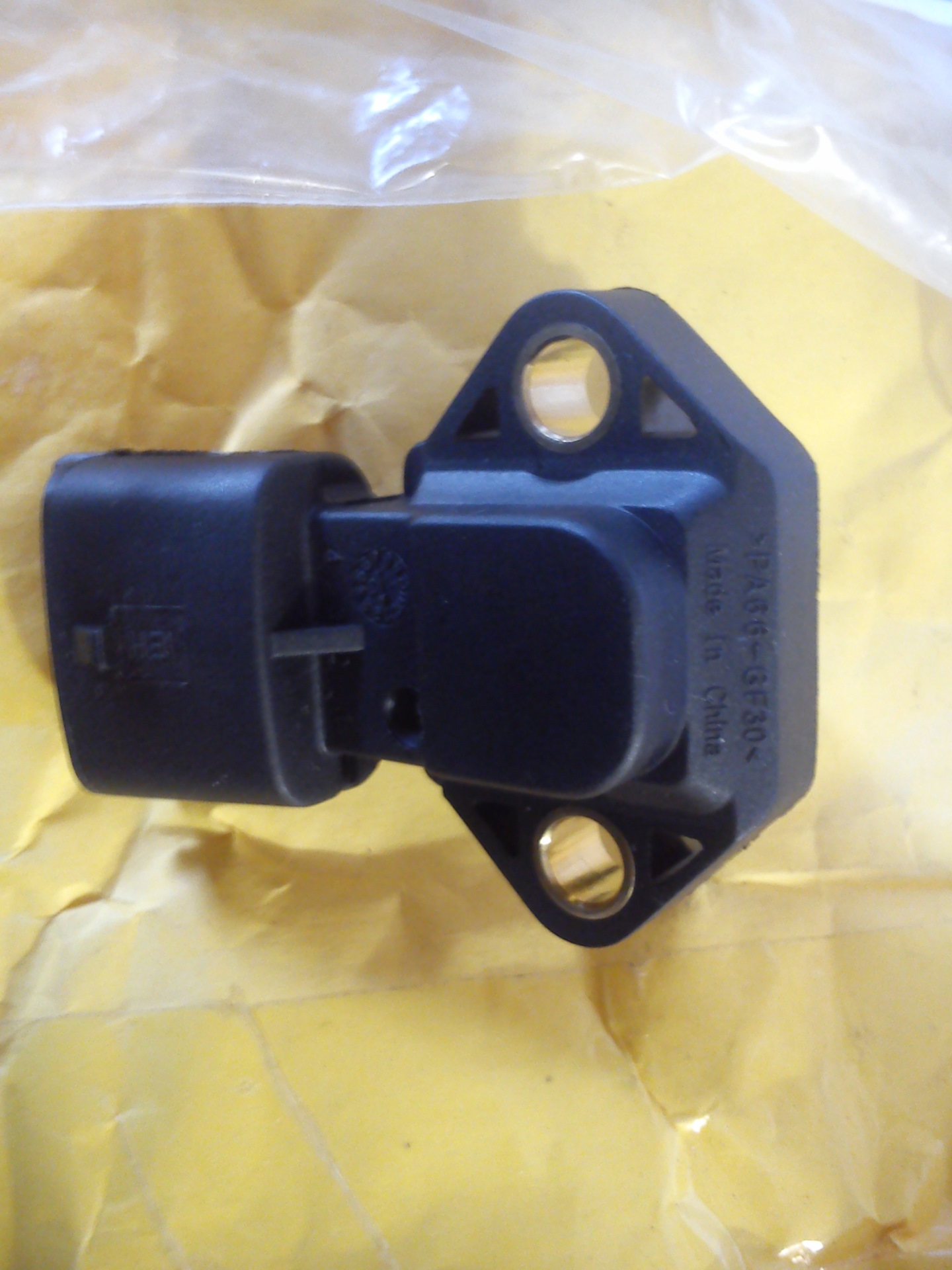

А вот как выглядит мой (дад) евро-4) показать продавцу разницу да времени нет ехать к ним.

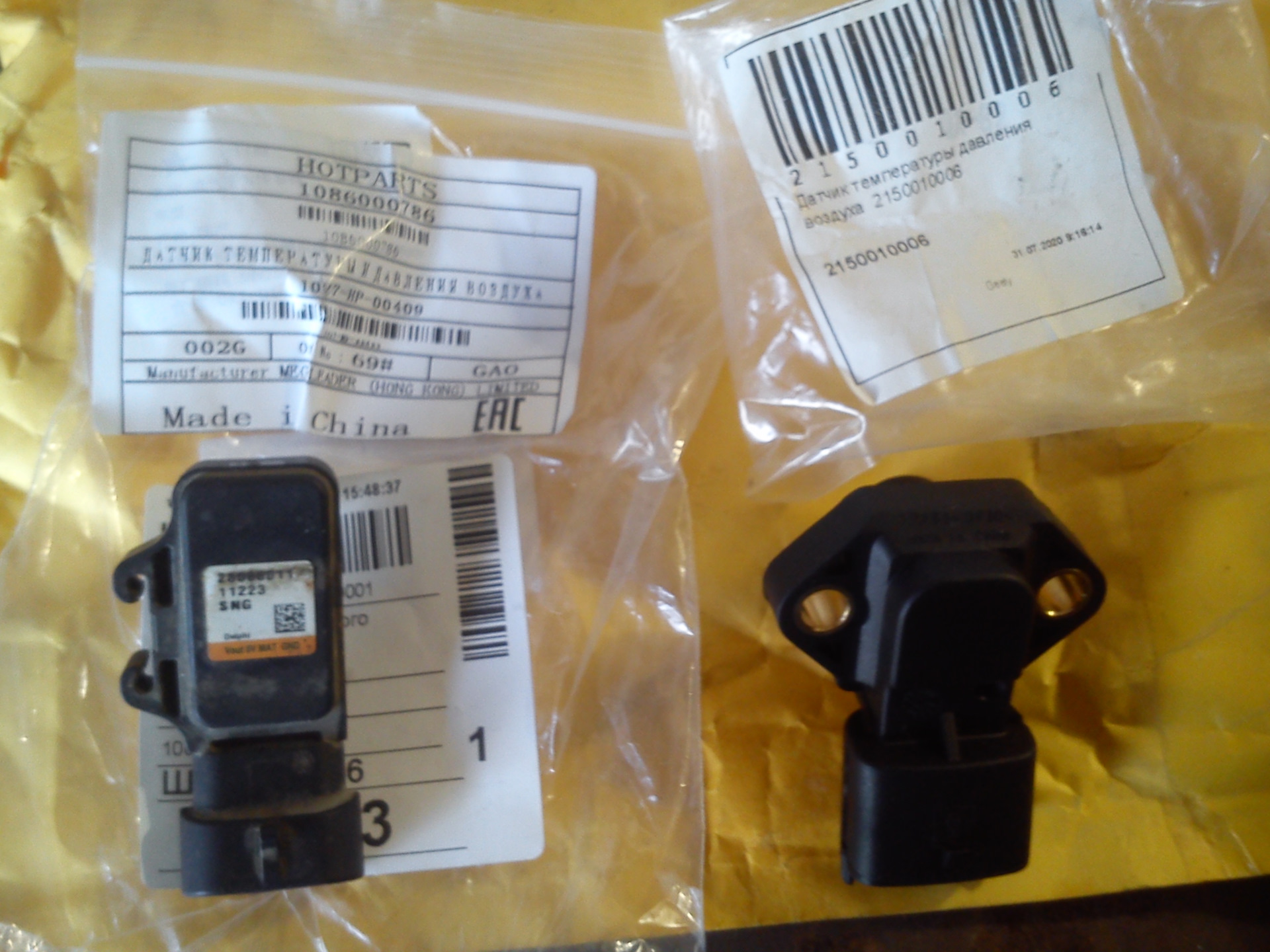

А вот и фото для сравнения наших датчиков я не знаю как можно было их перепутать.

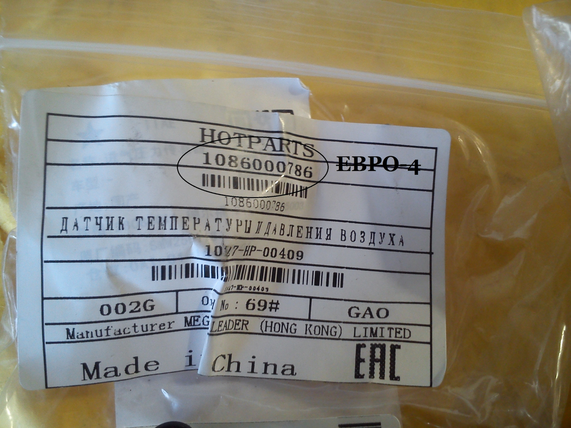

Сейчас размещу фотографии с артикулами деталей первый (дад) джили мк кросс евро-4
И второй джили мк и джили отака евро-3.
Стоимость конечно этих датчиков не велика евро-4 я приобрел за 268 рублей, а евро-3 за 500 и то за срочность заказа, и остался он пылиться у меня в гараже, поменять или сдать не смог. Забирала с магазина его жена, а я попал в больницу почти на месяц, тем более ни чека ни чего не сохранила и прошло больше двух недель.Да и ладно пускай себе лежит есть пить не просит.
Короче будьте бдительны ребята, кто не сталкивался с запчастями не очень надейтесь на продавца или менеджера, ищите сами точный артикул детали, проверяйте все как говорится не отходя от кассы.
