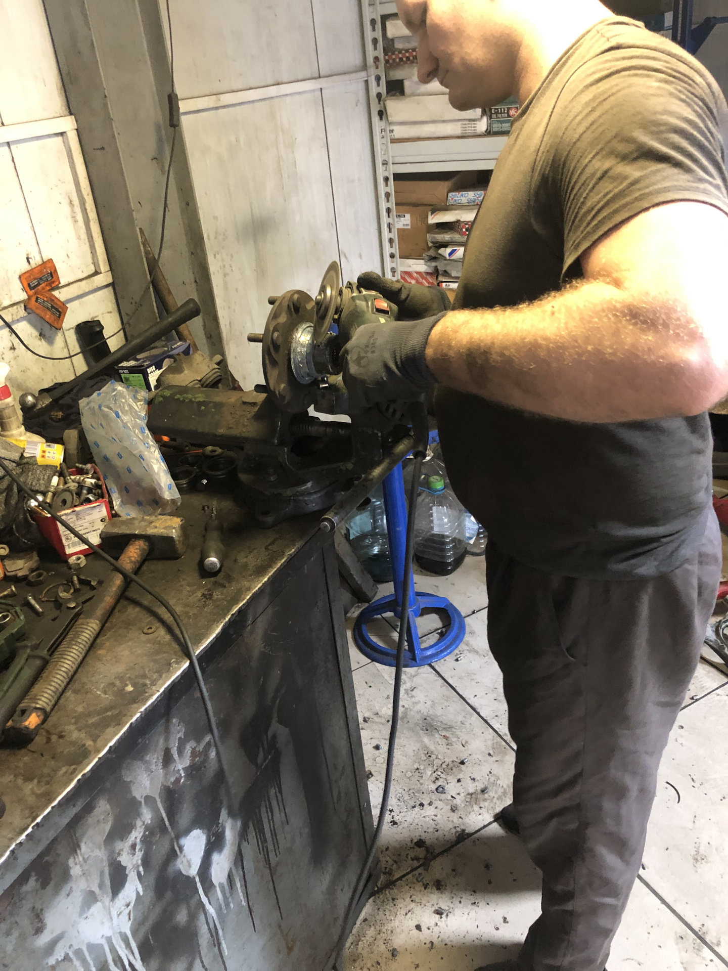

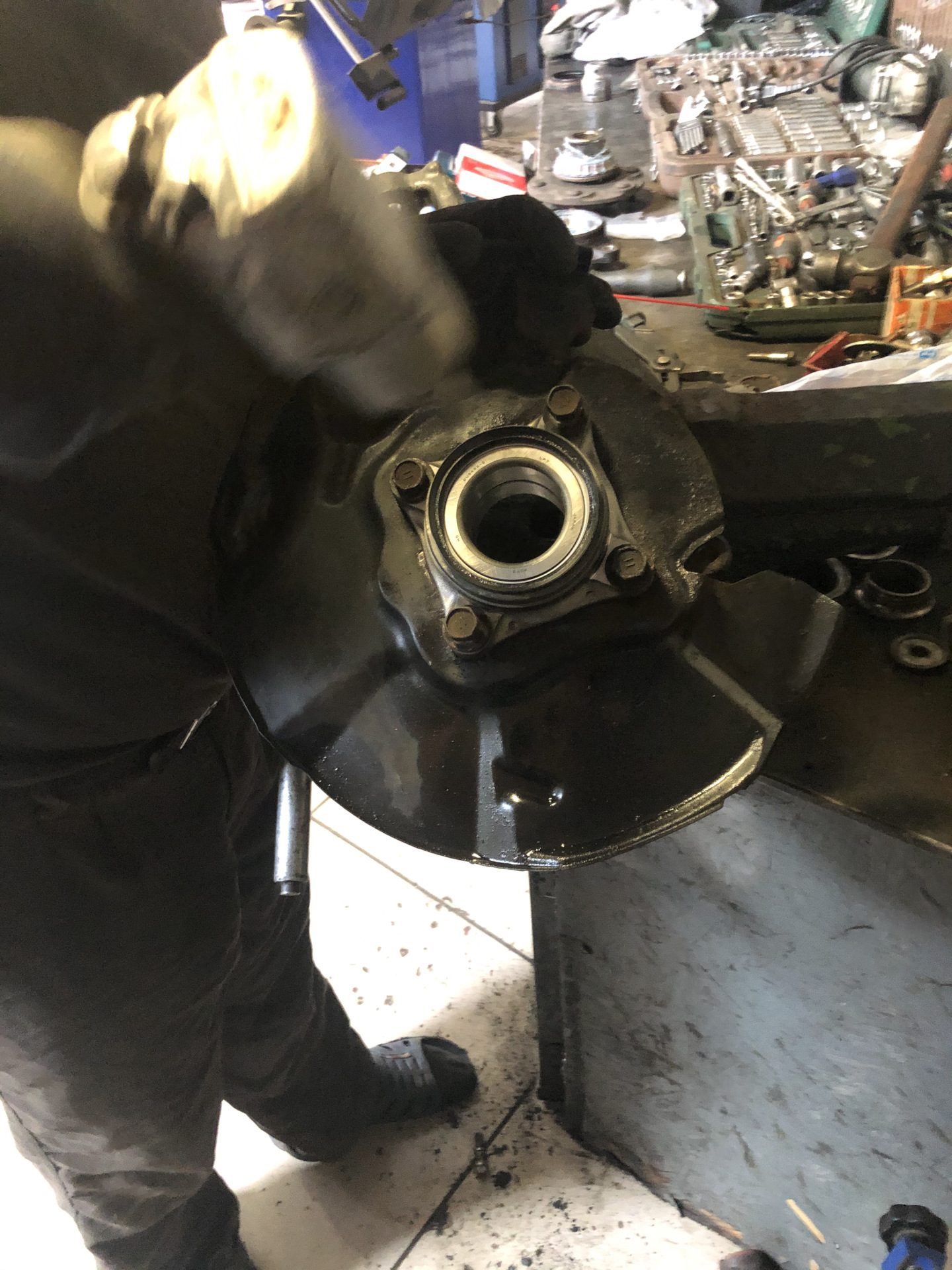

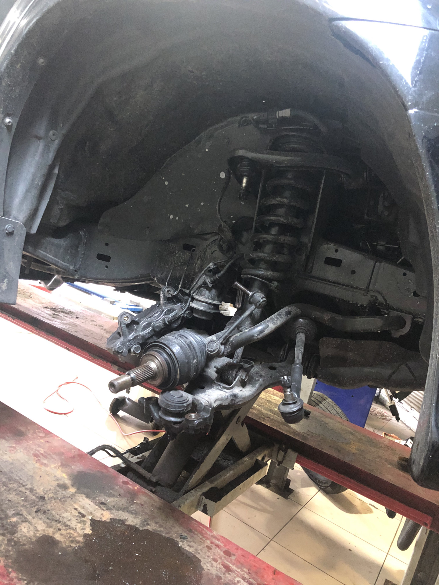

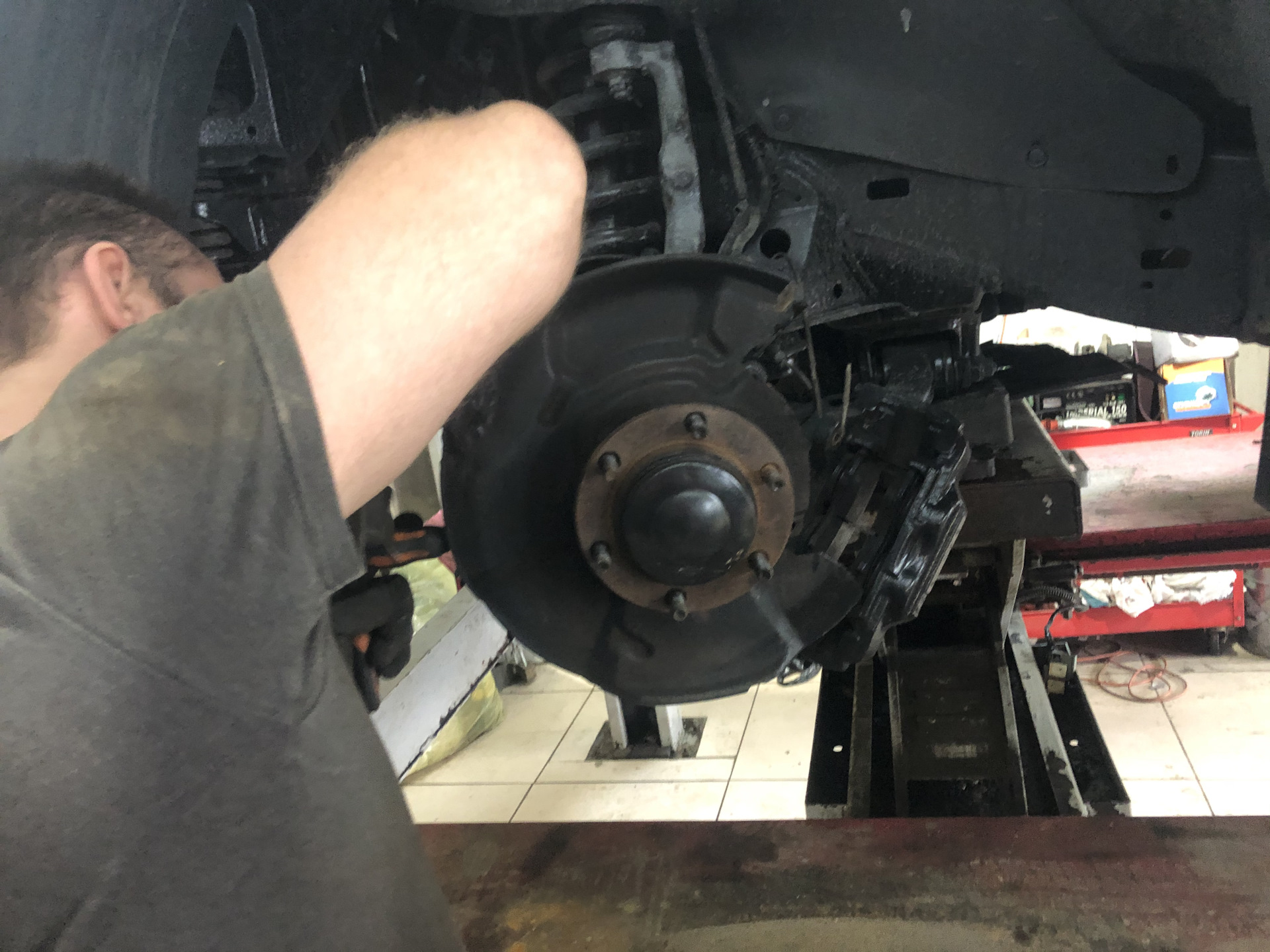

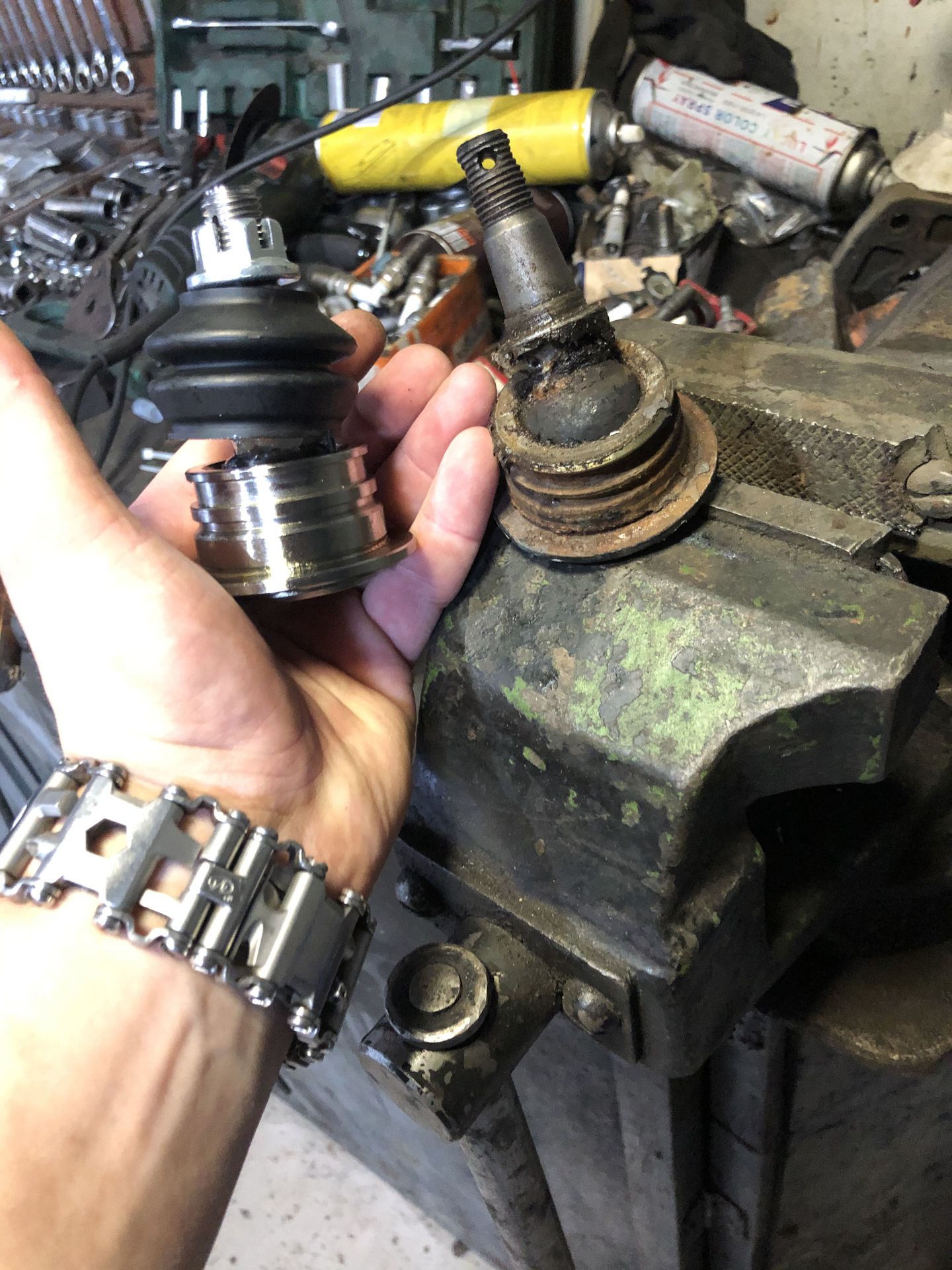

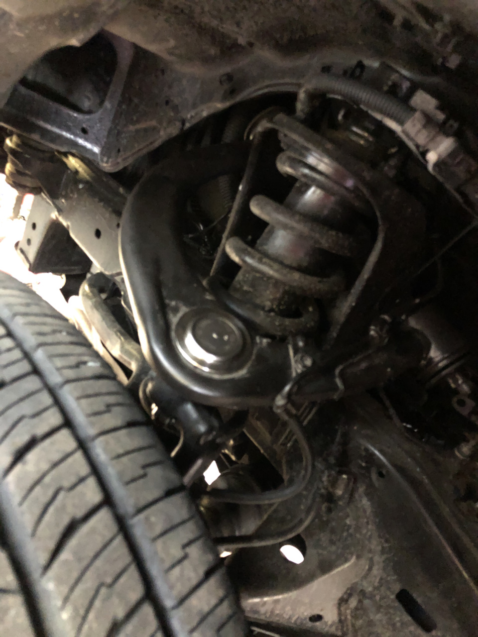

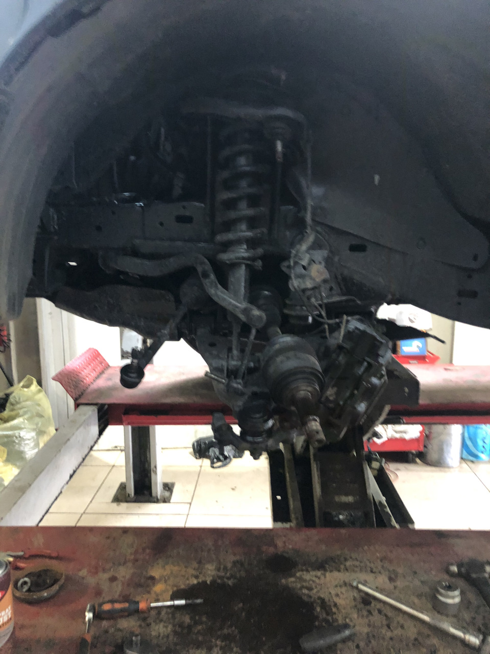

Прокатился давече на вибростенд в АИР-сервис, приговор -правый ступичный подшипник, ну и верхние шаровые говорят не очень…

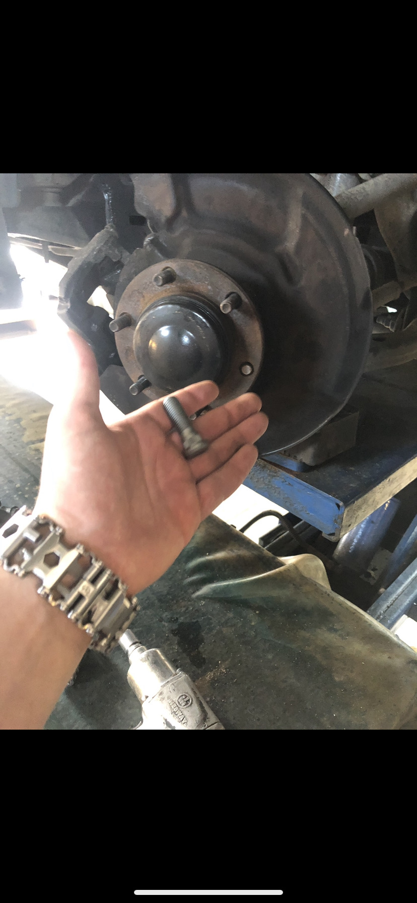

Плюс ко всему затягивал колесо каким-то аномально серьёзным балонником у товарища на сто, помимо прочего я взял трубу и сломал к черту шпильку😂😂😂
Ну короче, закупаться запчастями не пришлось, друг хозяин сервиса это делает со скидкой(правда не всегда с ощутимой))).

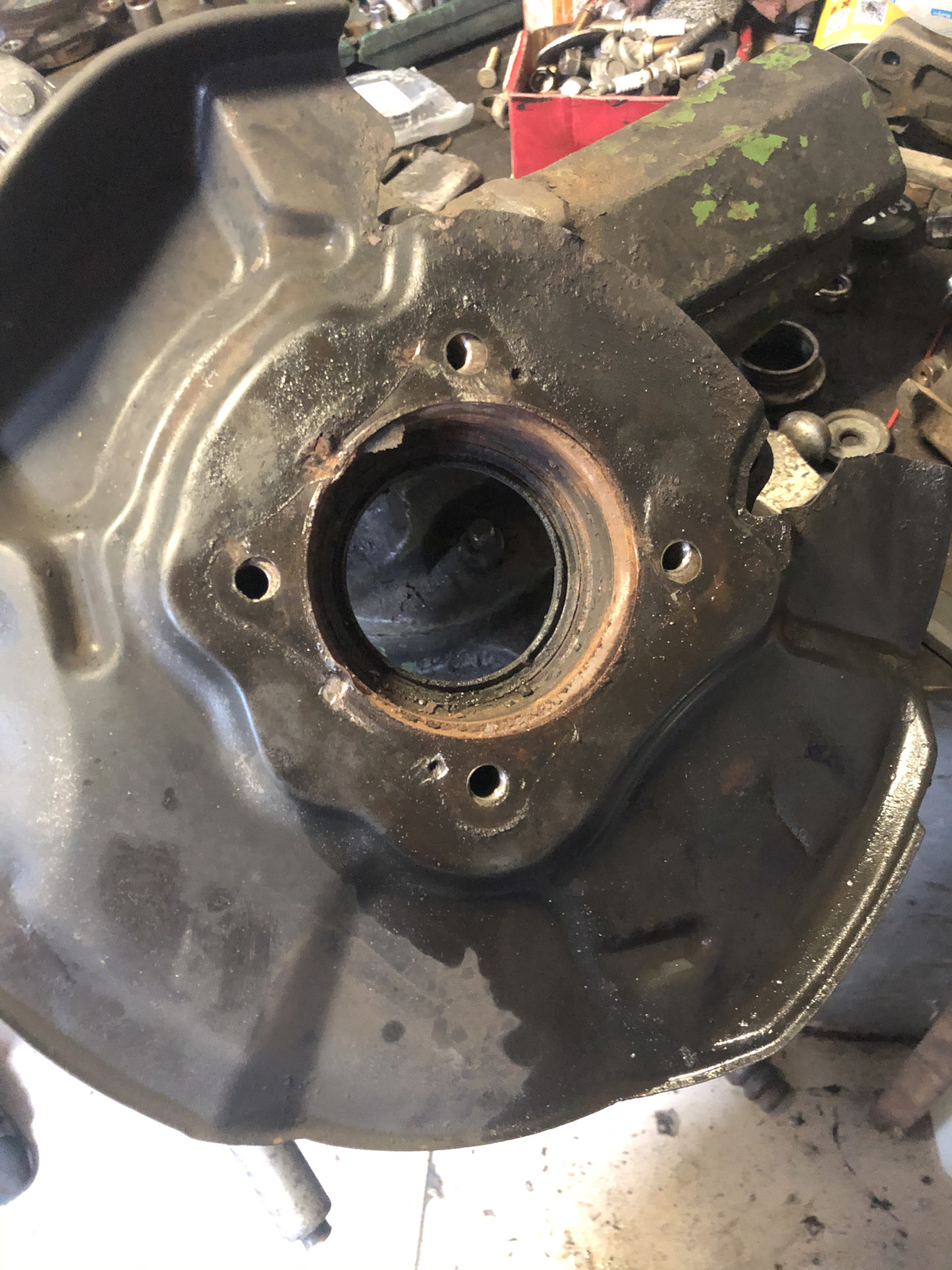

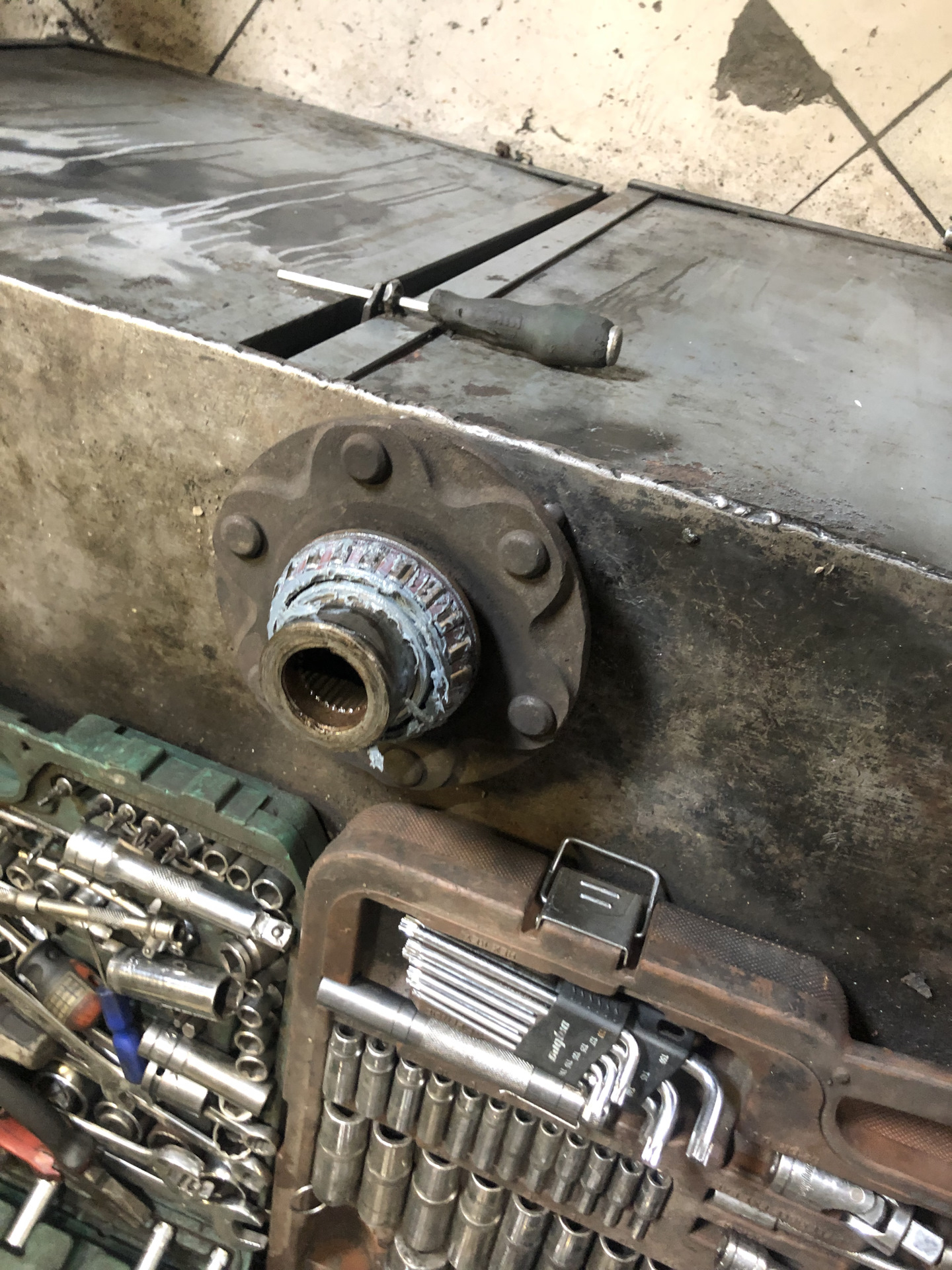

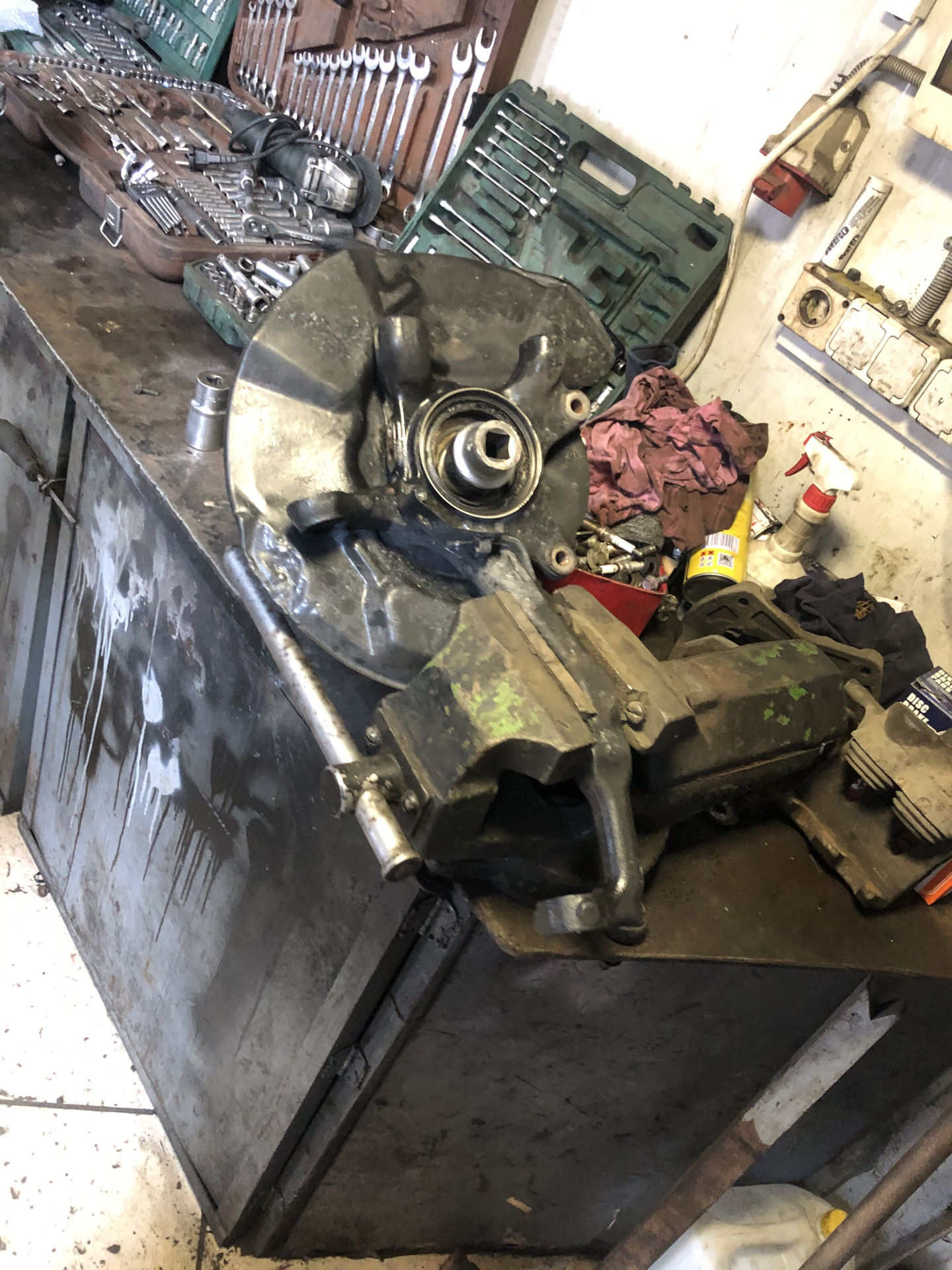

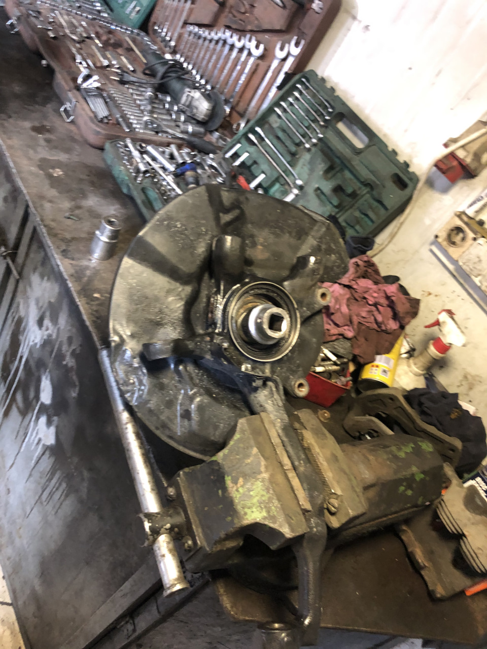

По словам механика, сальники вообще мало кто меняет, но я решил пойти до конца, в том числе поменять, ещё и левый узел подшипника.
Чтобы забыть лет на пять о них.
Подшипники взял койо, шаровые 555, к ним нареканий нет. Последний раз менял шаровую спереди два с половиной года назад примерно.
До кучи заменил шпильку)

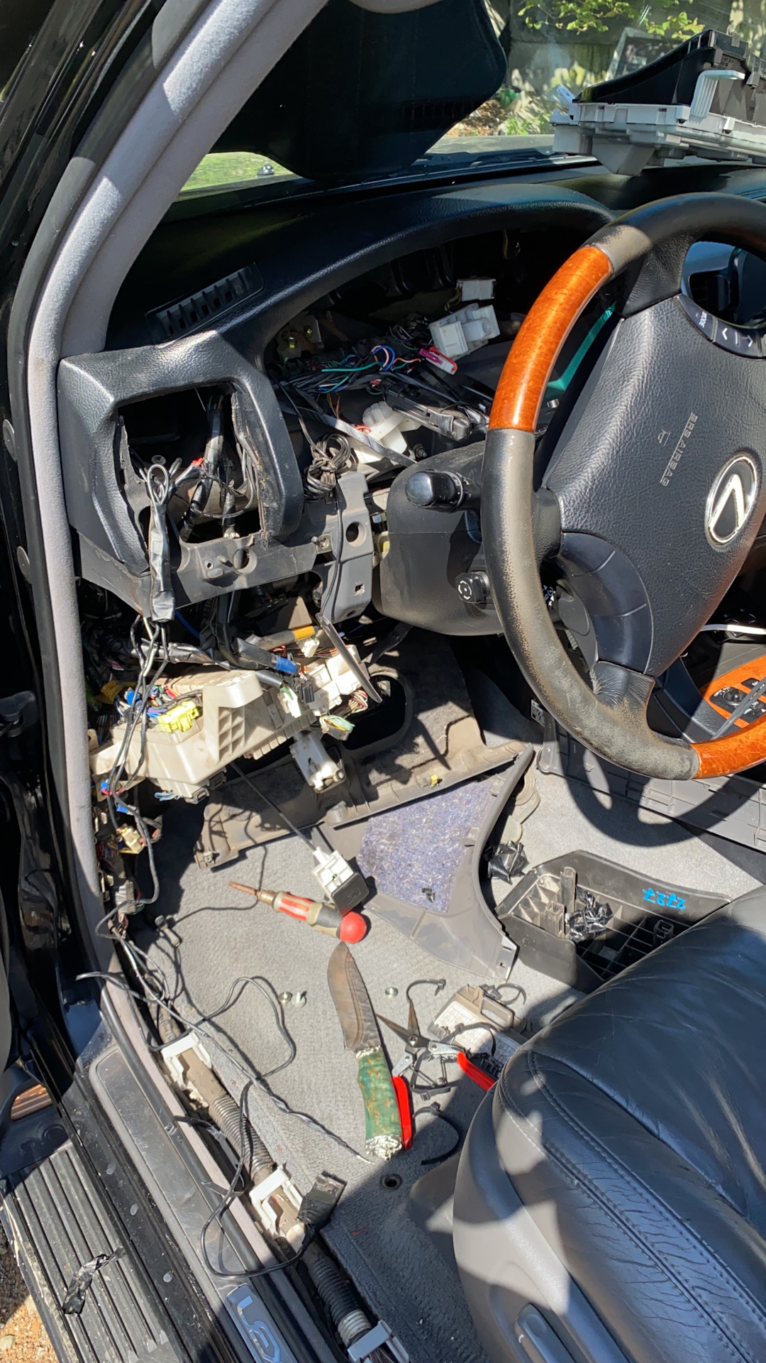

До кучи убираю лишние сопли, оставленные давно работниками небезызвестного сервиса по установке сигналок и прочей лабуды.
Сегодня вот добрался и выкинул аккум от пандоры. Который уже издох(при полном разряде аккума дополнительный умирает да день-два) да и был коряво установлен.

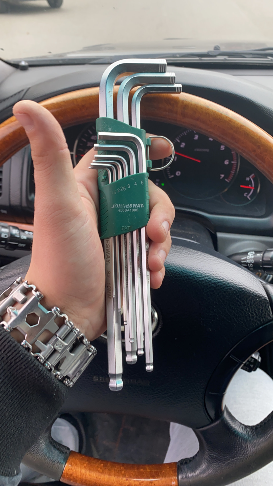

Плюс обзавёлся новым инструментом, нашёл обьяву за 500р на Фарпост, хоть и зная что у меня есть старый русский. Все равно поехал купил)
Очень люблю хороший инструмент.

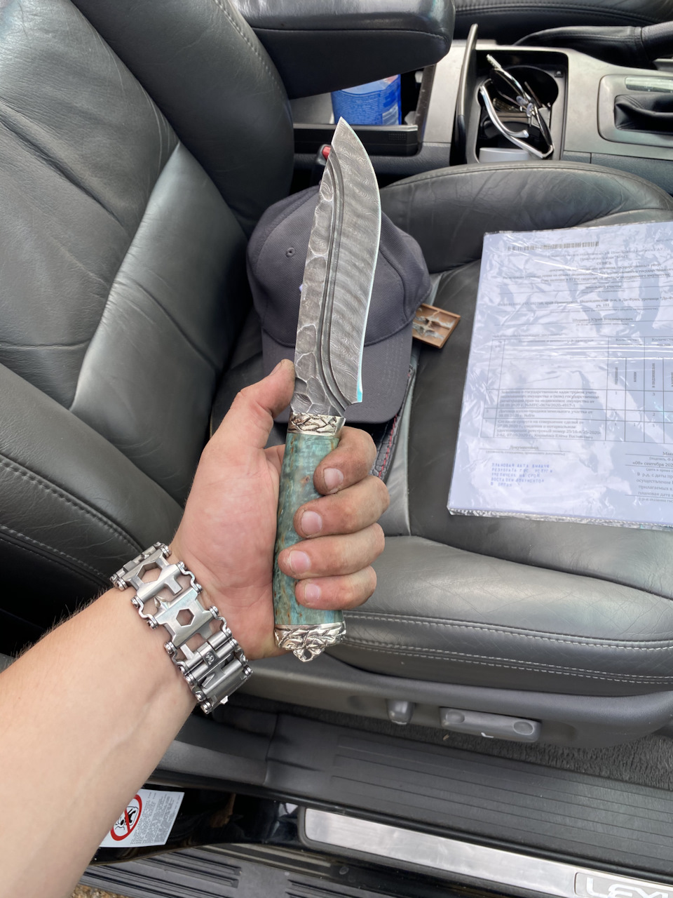

Не было у меня в машине нормального ножа, мало ли на природу, а тут разжился из дамасской стали, всегда хотел.
Правда на самом деле приобретение спорное(но красивое), лучше конечно нож из клапана.
Подшипник Koyo 43570-60010
Сальник внешний 90312 -96001
Сальник внутренний 90316-72001
Шаровая опора верх 555 SB-3842
Шпилька 9012610006

А что ж не поменяли сразу сальник приводного вала?
Интересный вопрос)
www.drive2.ru/l/566098680919097778/
Да я то понял, просто у себя причин для замены не увидел… иначе можно все поменять)
Ну сальник за 200 тыщ уже обычно так себе)))) А потом люди через 1 год приезжают и говорят, что купили левый подшипник. А это не подшипник, а сальник не держит. Я сам только недавно узнал его номер случайно))))
По идее то конечно, но это реально применимо ко всему… убьются пыльники на приводах, можно и сальник поменять. Я обычно так определённые узлы лечу.
