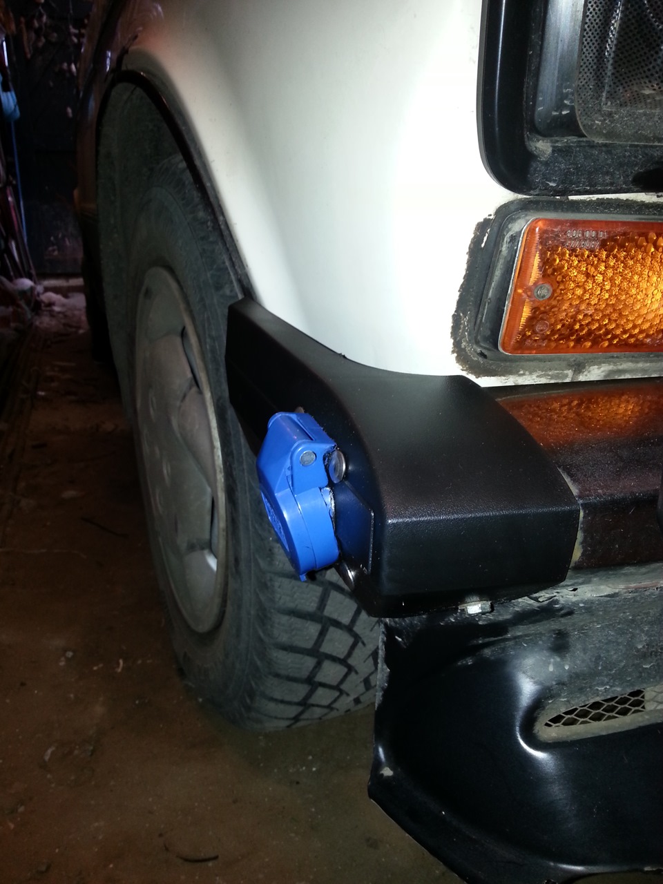

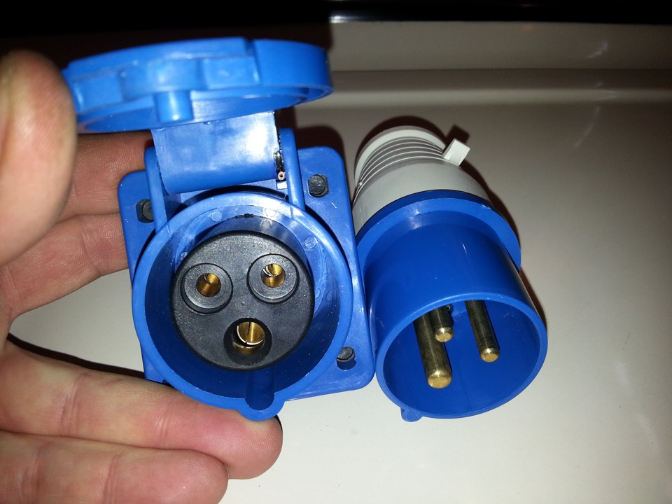

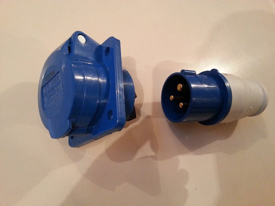

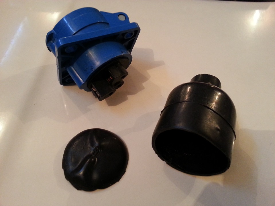

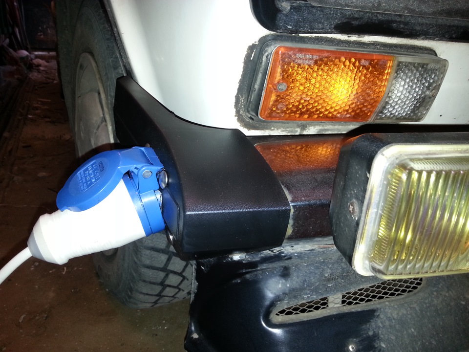

Всем привет. Заключительная часть в установке предпускового подогревателя двигателя Атлант. Пользование Атлантом вызывает только положительные впечатления, запуск в холодное время года намного упрощается и облегчает жизнь мотору. Через некоторое время использования выявляется только одно неудобство — это лишние открывания капота. Вроде бы мелочь, но начинает немного напрягать, особенно если пользоваться больше двух раз в день, да и крышка капота после ШВИ прибавила в весе, и подьёмы лёгкими и приятными не назовёшь, если конечно не увлекаться бодибилдингом). Поэтому назрел вопрос об установке бамперного разьёма. Пройдясь по местным магазинам и точкам торгующих авто запчастями ничего удобного и подходящего не нашёл, поход по строй магазинам тоже удачи не принёс. Оставалось идти во "всемирную сеть" и искать что-то подходящее.) Выход нашёлся в уличных электрических соединителях Аско. Выбор у них большой, можно найти что "душе угодно") Остановился на гнезде Аско ГВ 16А/3 2Р+РЕ (413) и вилке Аско ВП 16 А/3 2P+PE (013).

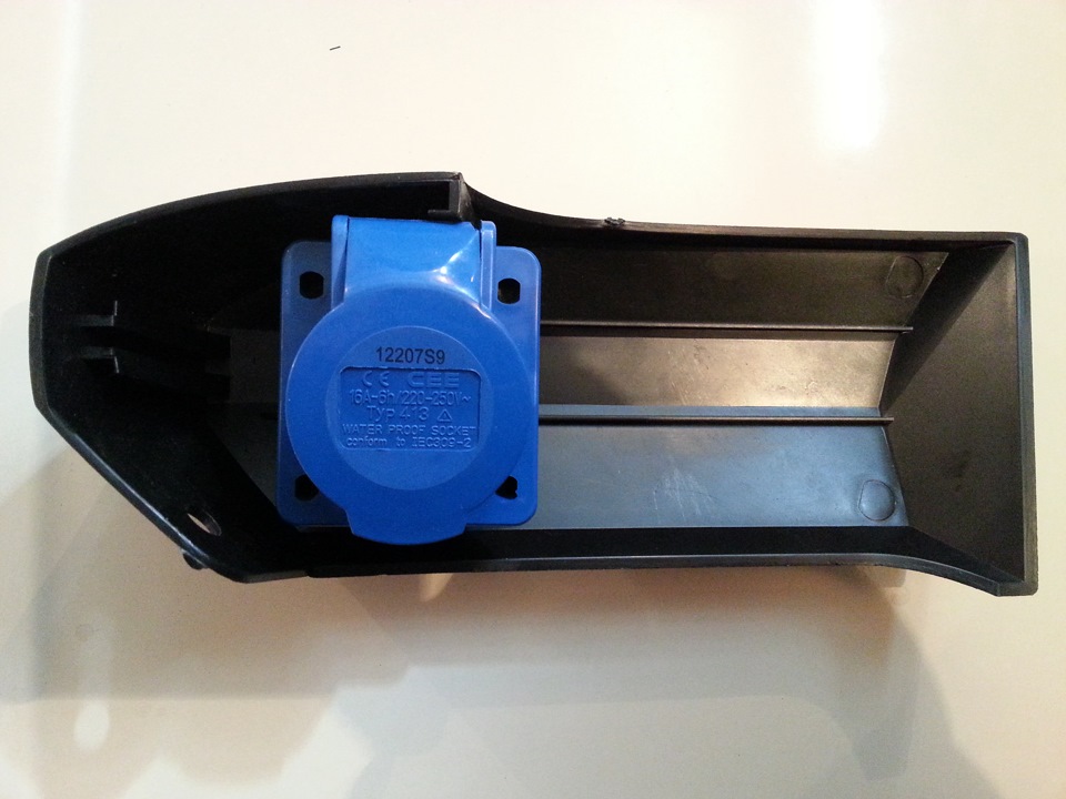

Разьём 16А как раз подходит к 1.5квт тену Атланта. Разьём влагозащищённый, использоваться будет внутри гаража, но на улице во влажную погоду тоже возможно использование. По размеру как раз входит в бамперную накладку.

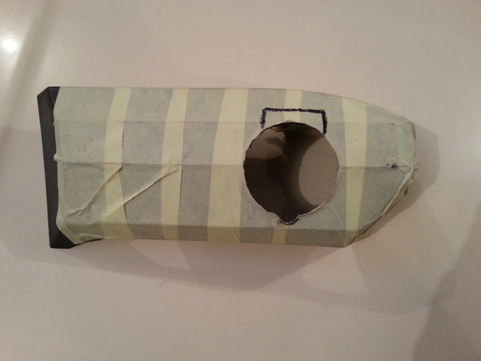

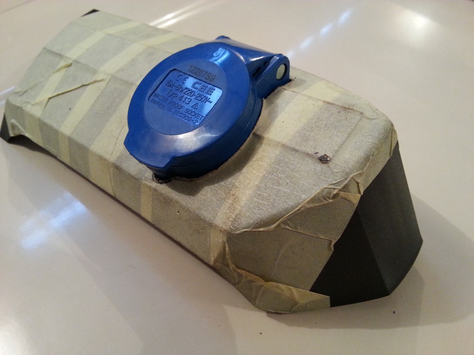

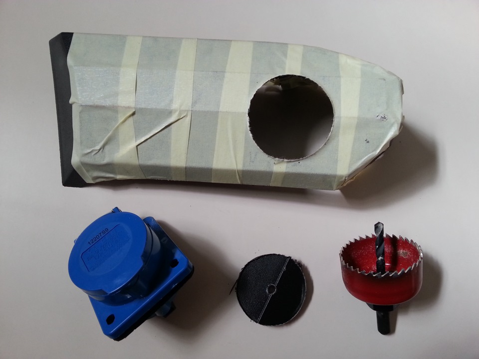

Устанавливать решил изнутри, чтобы меньше места занимало. Бамперную накладку лучше снаружи обклеить бумажным скотчем, во избежание ненужных царапин и потёртостей, при установке гнезда. Затем, после разметки, коронкой 54мм проделал отверстие.
В нижней части круглым напильником сделал углубление, под паз гнезда. В верхней части, электро лобзиком вырезал п образную часть.

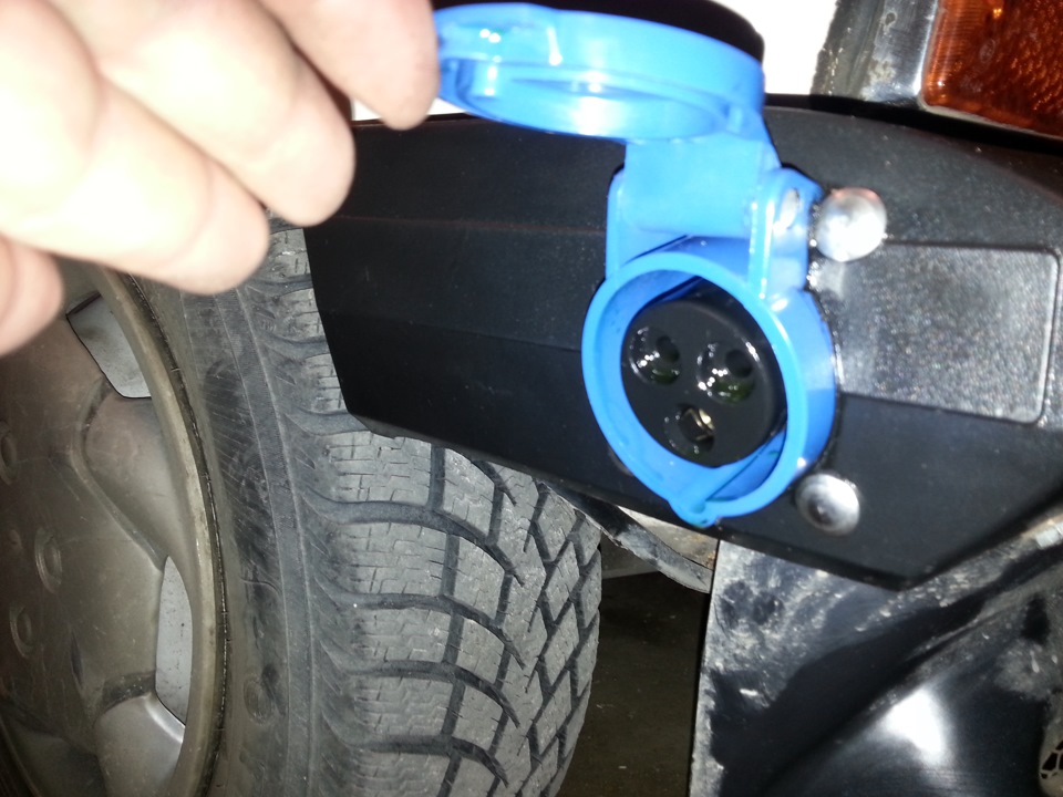

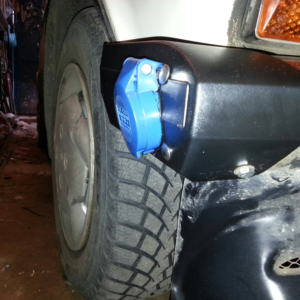

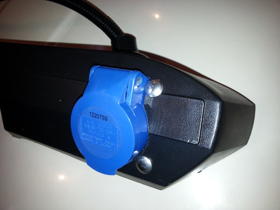

Гнездо, с небольшим натягом, плотно входит в посадочное место.

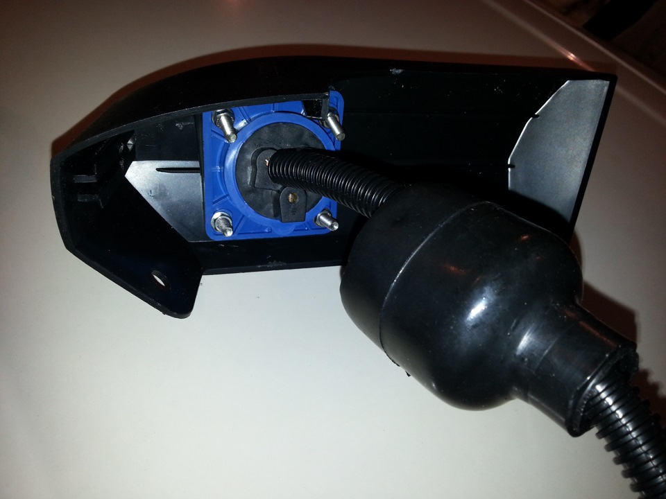

Закреплено гнездо с помощью нержавеющего крепежа — болтов с круглой шляпкой, гаек и шайб.

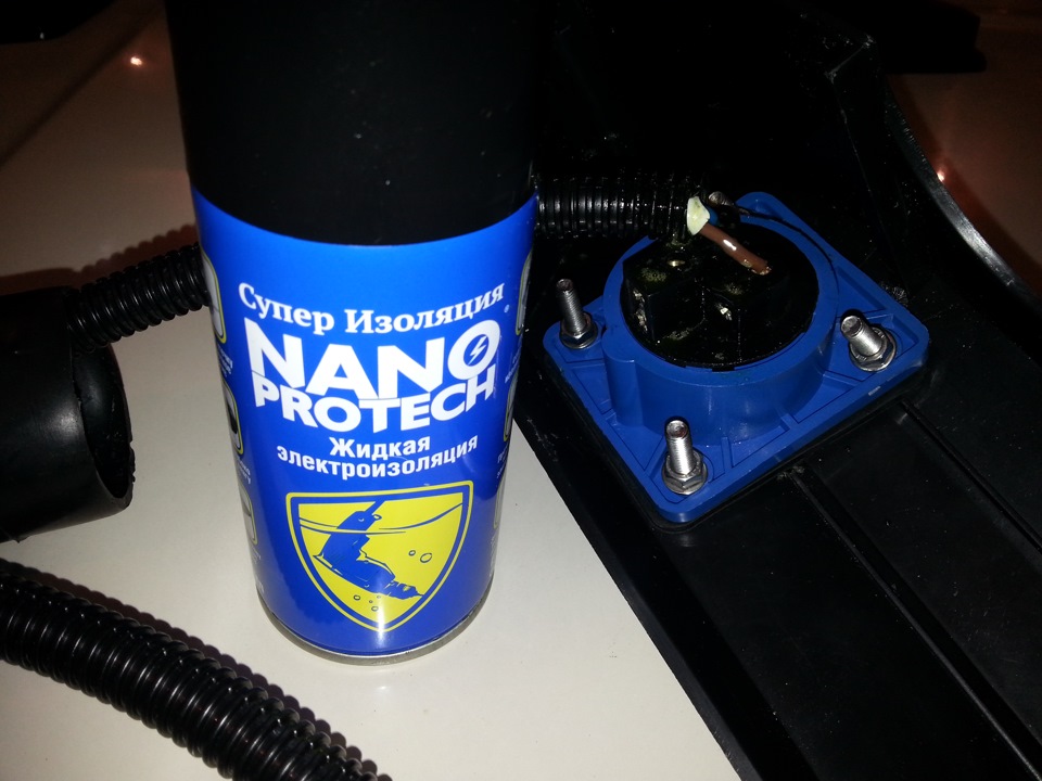

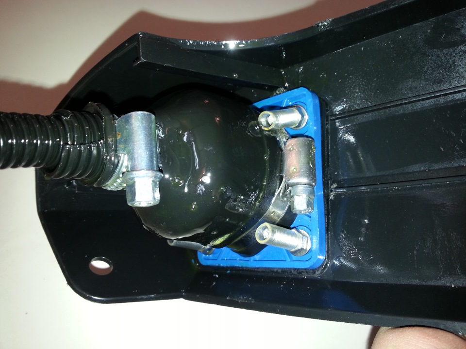

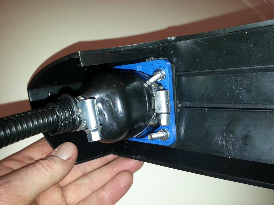

На заднюю часть, в месте подсоединения провода, подобрал защитный пыльник, отлично подошёл от детской велосипедной дудки-сигнала.)
Клеммы внутри, разъёмы, сам пыльник снаружи, дополнительно обработал жидкой изоляцией.
Пыльник закрепил с помощью хомутов, на гнезде и защитной гофре.

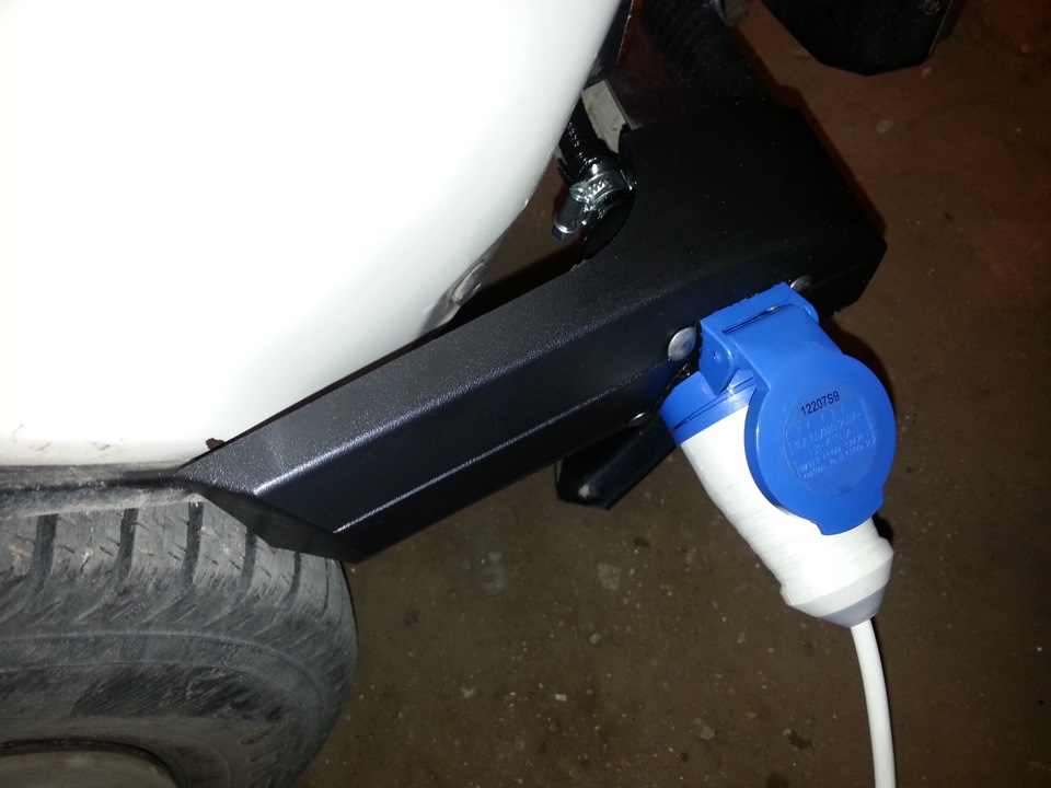

Всё в сборе установлено на бампер.

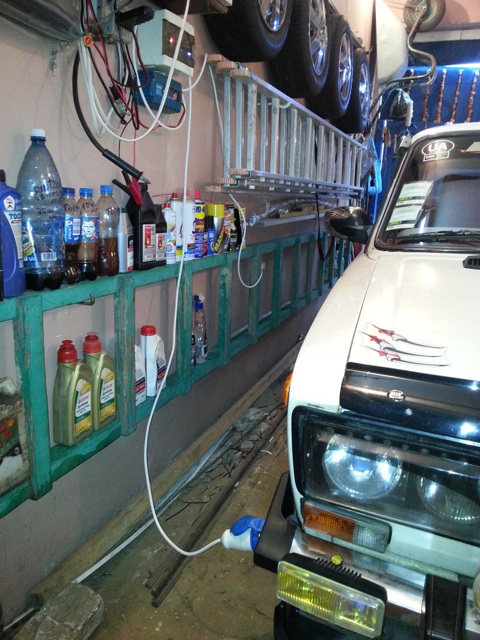

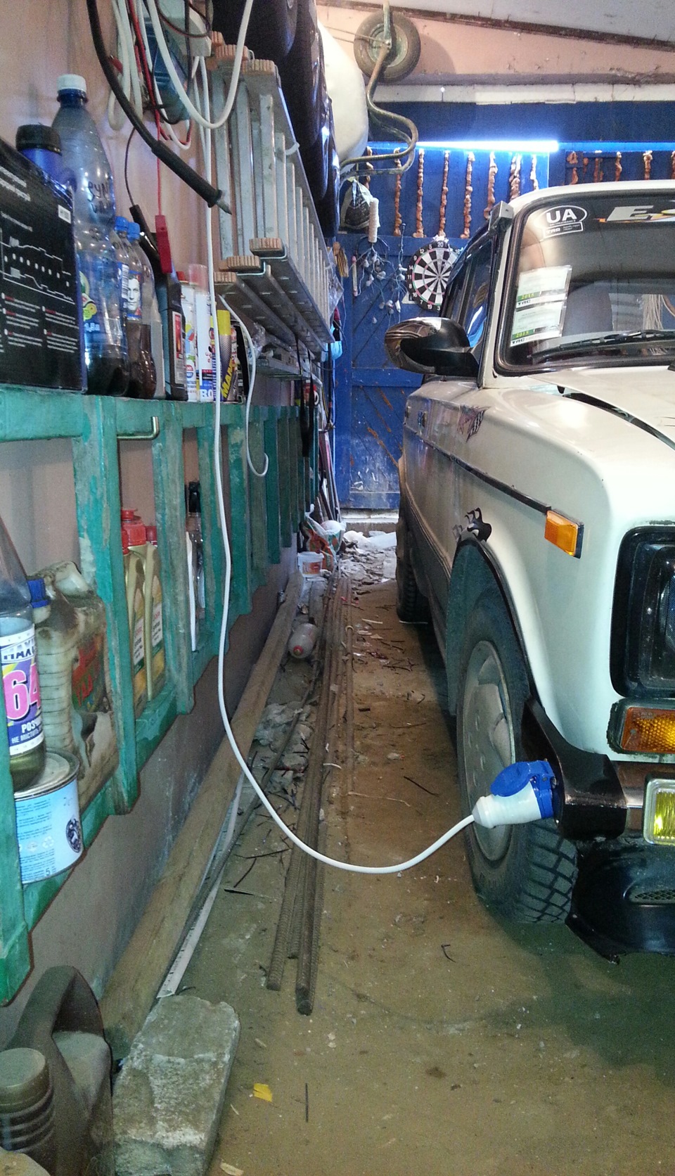

Провод в гофре проложен к подогревателю и с помощью обычного гнезда, соединён с вилкой Атланта.
В таком виде, все лишние неудобства с крышкой капота устранены, и остаётся только удобное пользование отличной штуковиной — подогревателем Атлант.

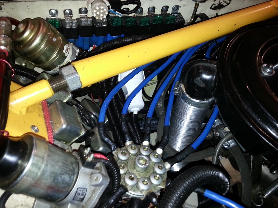

а что за штука что так много проводов?
Разминусовка, в б/ж есть подробно
