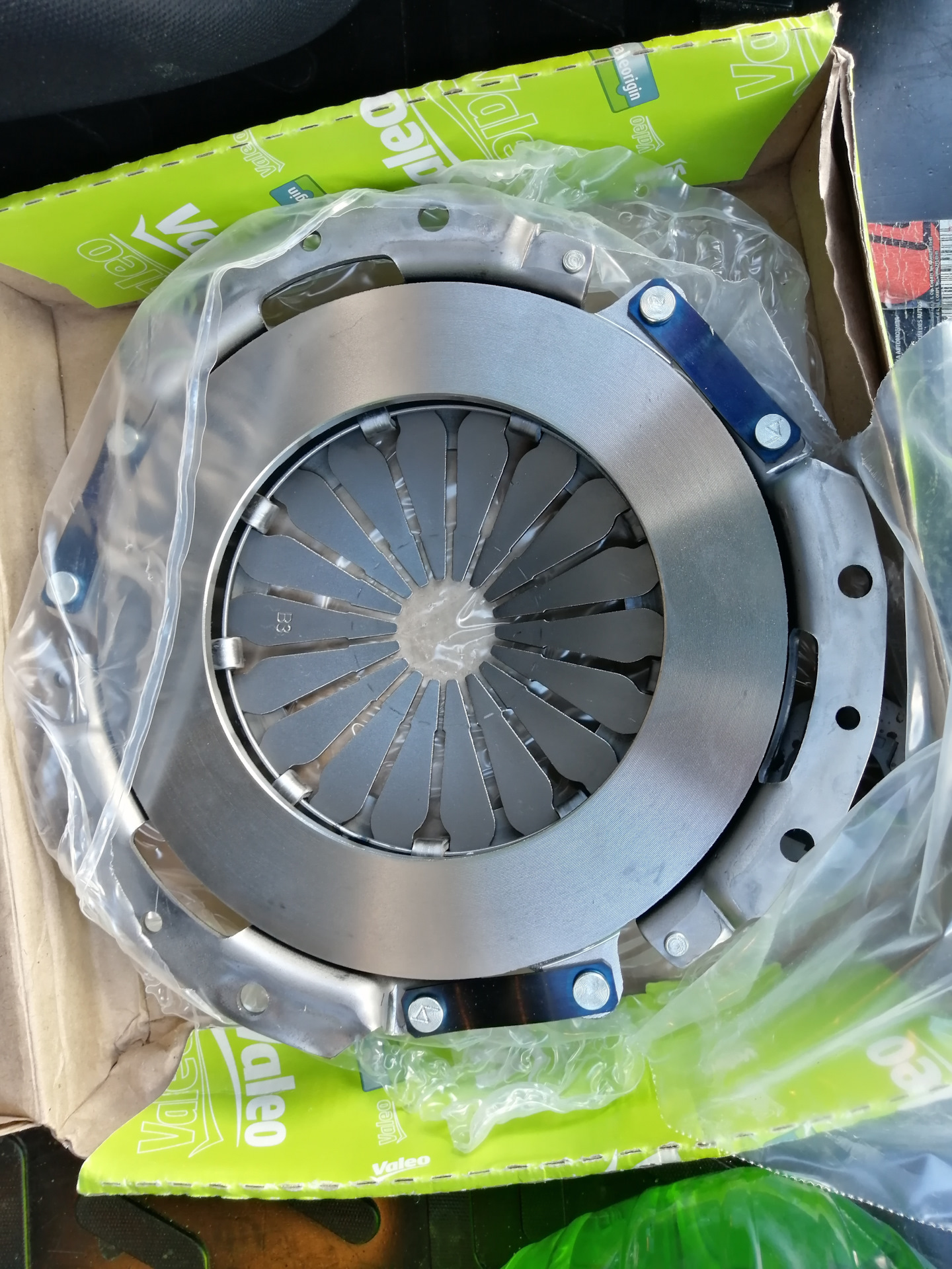

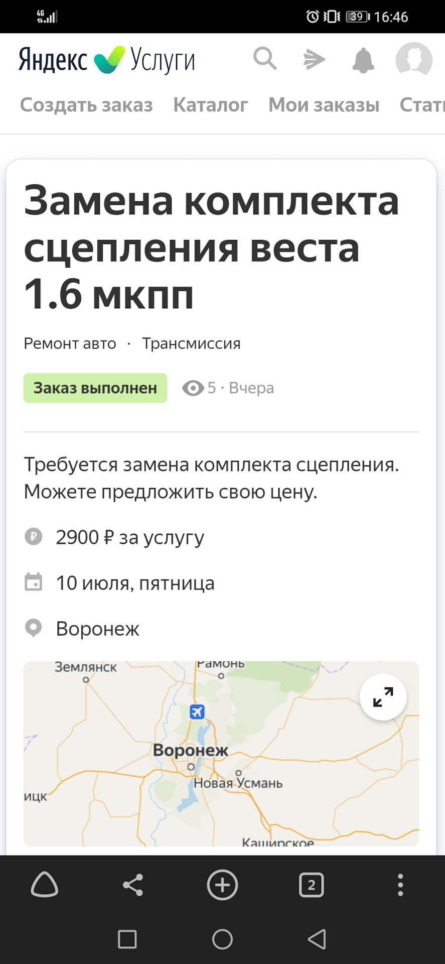

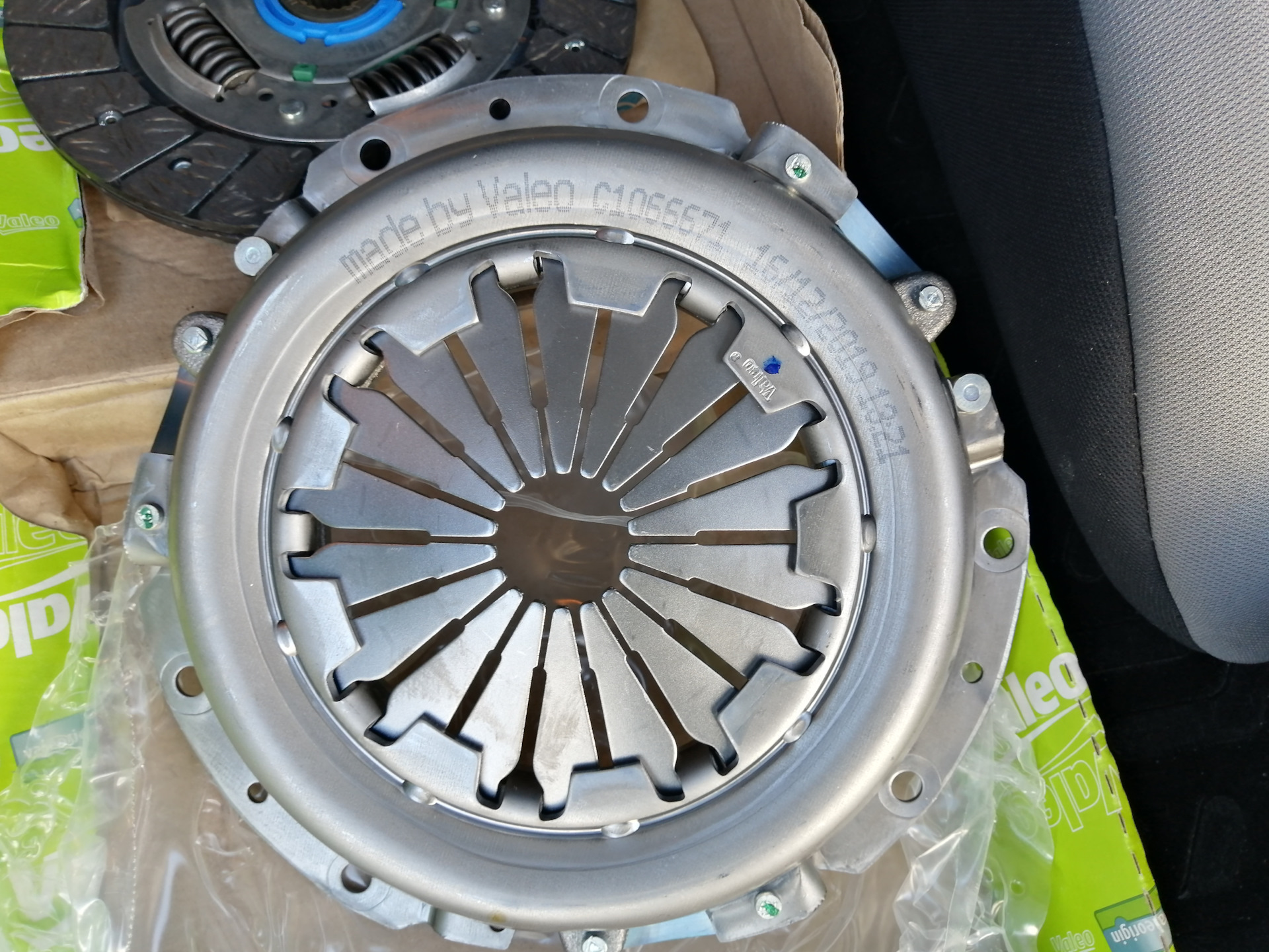

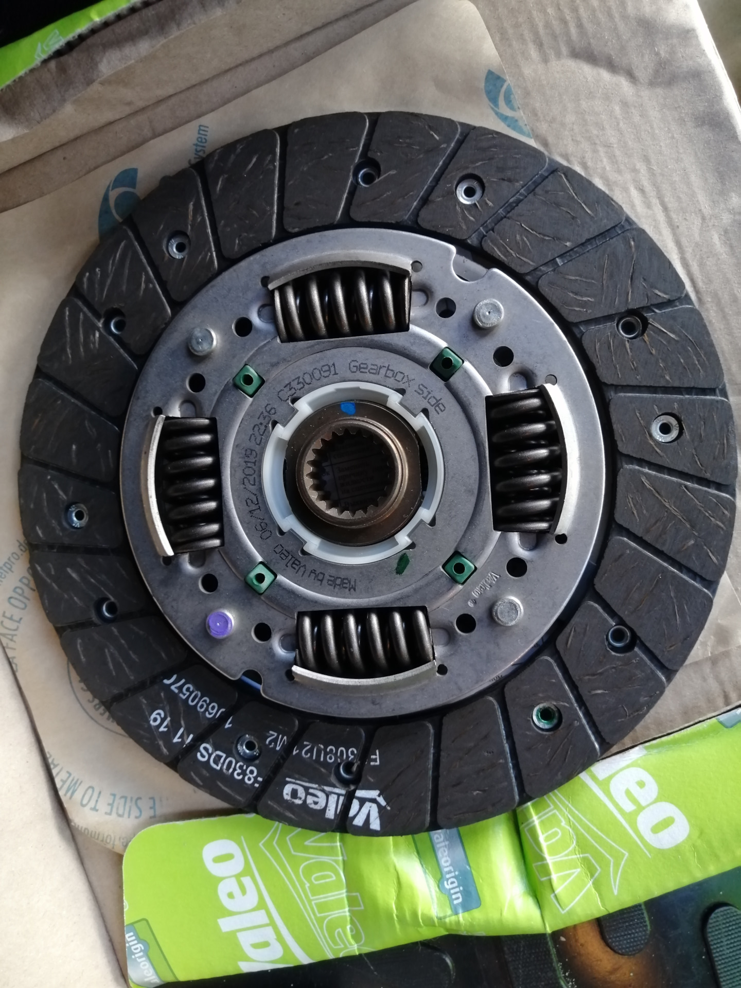

На 37000 в пробках в жару появился эффект пазика, плавно тронутся стало почти невозможно. Поехал к дилеру. Поговорил с инженером по гарантии, он сказал, что завод изменил срок гарантии на сцену и теперь она составляет 30000 км, типа опоздал. Я говорю, что это заводской дефект, и если сцепа не подавлена, и нет характерных для неправильной эксплуатации повреждения, то должны заменить по гарантии и после 30000. Он конечно со мной согласился, и готов был попробовать отправить это на завод. Да вот только необходимо сцепу снять у них, и если завод не признает гарантийным случаем, оплатить сие действие или сразу поменять. Но зная их цены, а они только за работу зарядили 7000-8000 руб, я решил сделать это сам. Комплект сцепы вышел около 3500-3800, сейчас уже точно не помню. Начал обзванивать сервисы и собственно цены были от 5000 до 7000 за работу. Тут я вспомнил, что как то через Яндекс услуги делал заявку на балансировку колес и мне это вышло гораздо дешевле. И сделал заявку на замену сцепы на своих условиях и нашел хорошего исполнителя, сервис, который за 2900 все сделал.

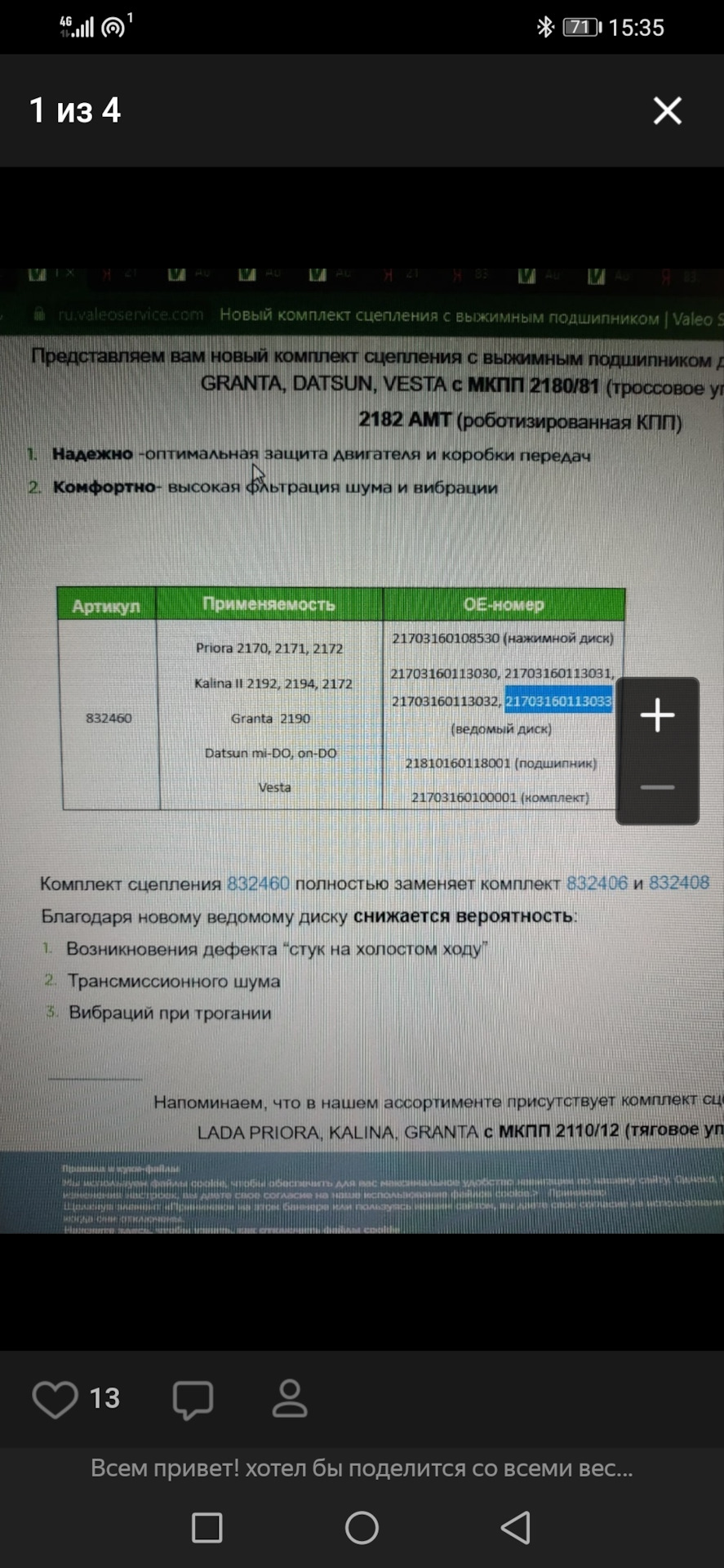

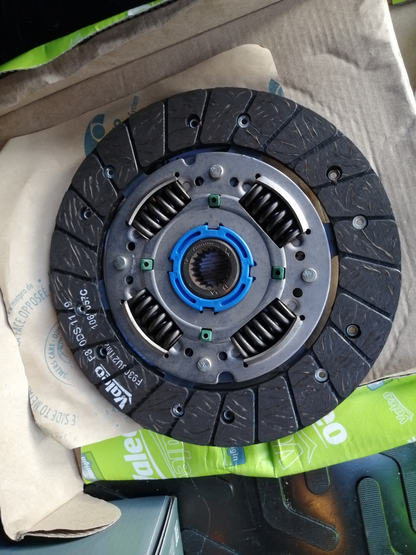

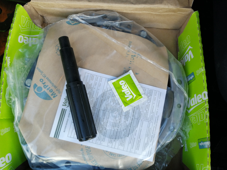

Сделали все качественно и с рекомендациями производителя. Сцепа теперь опять радует, трогается плавно и мягко. Комплект взял по отзывам, важно последней генерации, усиленный, который заменяет все выпущенные ранее. Проверил на оригинальность, все отлично. Проехал уже около 15000 все в идеале.
Старый комплект с виду в идеале, но центральная втулка лекговато болтается, это и приводит к такому эффекту.

Сервис обычный, подход к ценообразованию другой. Через Яндекс услуги мы даём свое предложение по цене, а сервисы уже "дерутся" за клиента. Могут предложить свою цену, а нам только выбирать. Во всяком случае так все равно дешевле, чем самому ездить или обзванивать. Отзывы на сервисы есть. Вот их страница yandex.ru/uslugi/profile/…missia&utm_source=suggest

Поговорил со знакомым ИПГ, почитал отзывы о разных вариантах и решил наступить на грабли :) . Но если серьезно, надеюсь в данном усиленном варианте все будет пучком. Все же валео более мягкое сцепление. Люк чуть жёстче вроде, но если что, потом попробую.
