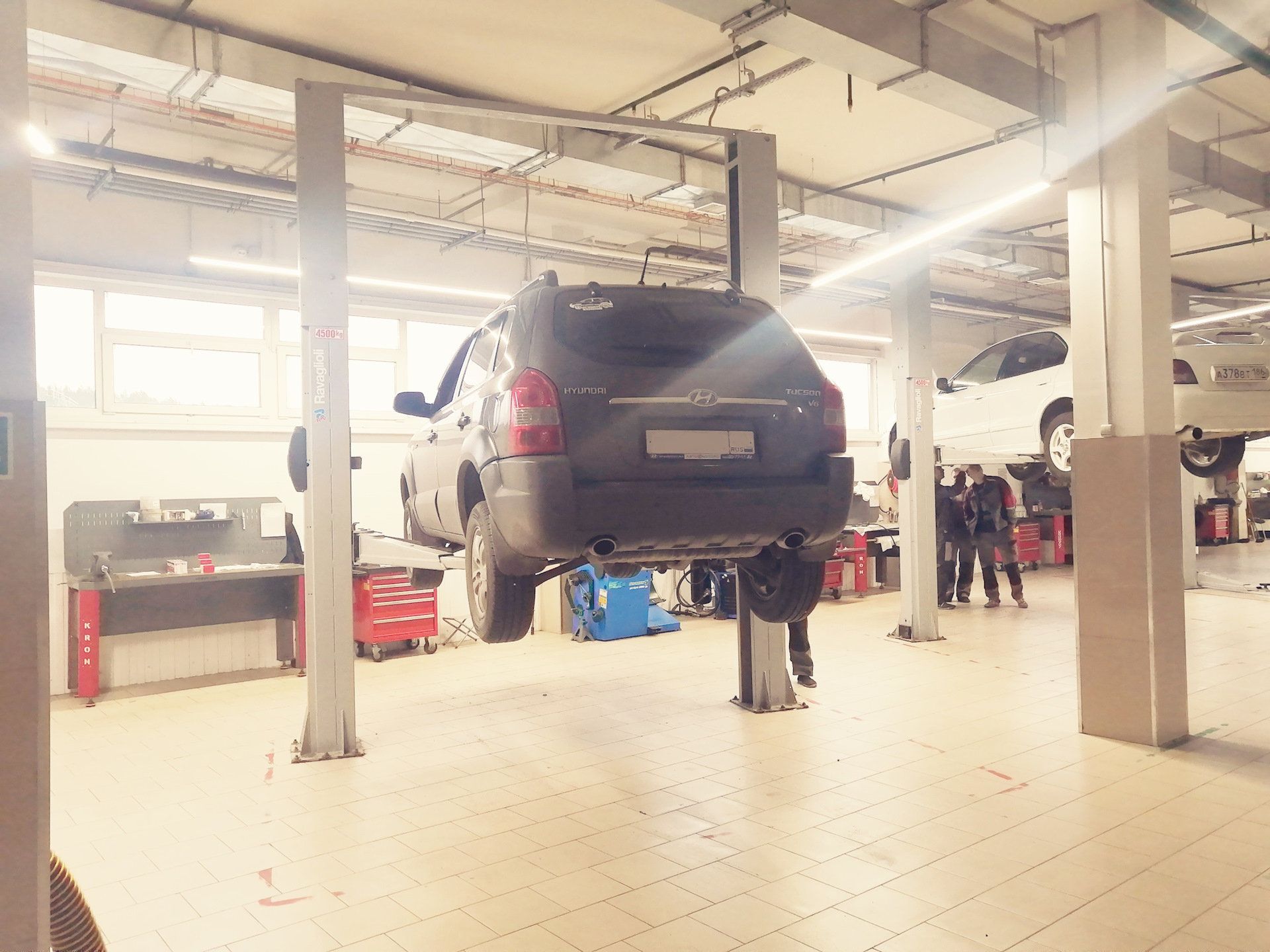

Ну а далее все не могло пойти просто по плану. Вместо 3-х часов на СТО, провел там весь день(((
То болты закисли, то отломились и т.д.
Самое обидное- при замене задних ступичных не смогли открутить болты заднего продольного сайлентблока (в цапфе), с обоих сторон причем. При попытке открутить их обломило. Пришлось докупать еще 2 сайлентблока (они копеешные, по 300 рублей) и 2 болта, которые стоят по 650 рублей каждый (650 СУКА РУБЛЕЙ ЗА БОЛТ!). По каталогу их найти не смогли, просто подобрали. Как сказал продавец на мое охуевание от цены- сталь какая-то ебейшая. Но выбора не было, больше купить было негде. И плюсом к итоговой цене по ремонту добавилась цена замены этих самых сайлентблоков по 2500 за штуку (меняются со снятием рычага).

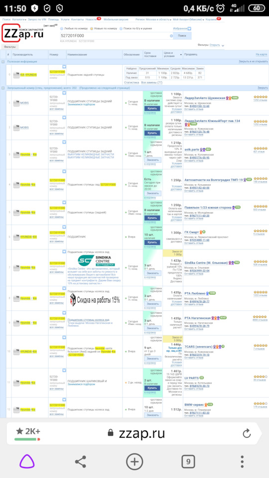

Найди мне задний ступичный за 1500?
подшипник ступицы передний: 51720-38110=51720-2G000=51720-1D000=51720-3A100=51720-3A101 = по SKF: BAH0160A=VKBA6891(в этой коробочке подшипник BAH0160A+стопорное кольцо+гайка ), по KBC номер: F-806187, И

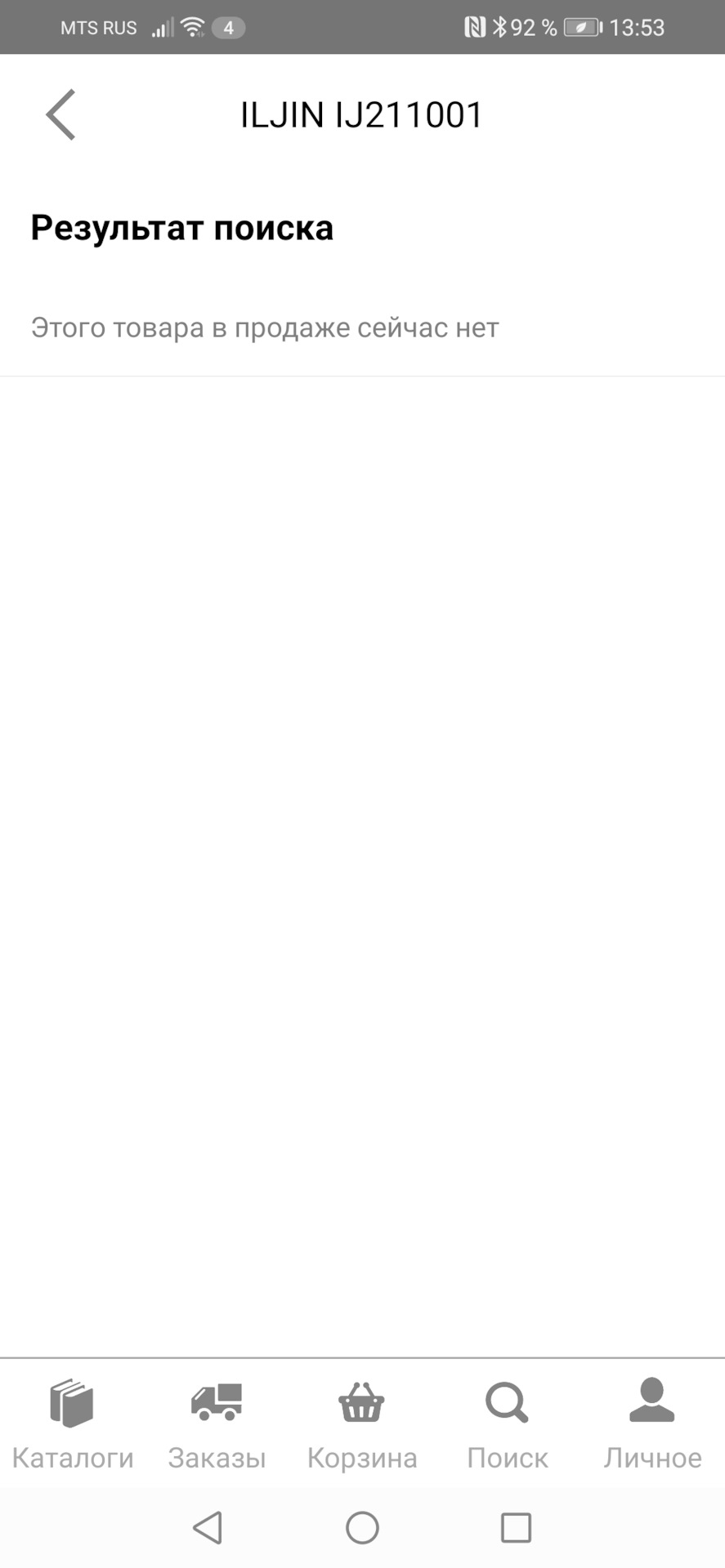

ИМХО по неоригиналу можно, опять же осторожно, ILJIN IJ211001, он лежит в корейских оригиналах 52710-26510 и 52710-26530.
А ты не верил
Ну во первых-этот артикул я видел, но там же на туссанклубе написано- можно, но с острожностью. Это меня остановило. Во вторых я не на мкаде живу и у нас этого товара нет в наличии
Пррживание-это уже второй вопрос). Осторожность не значит не пользоваться, у меня этой фирмы стоит четвертый год, и нормально. Закажи прозапас, даже с доставкой дешевле выйдет
