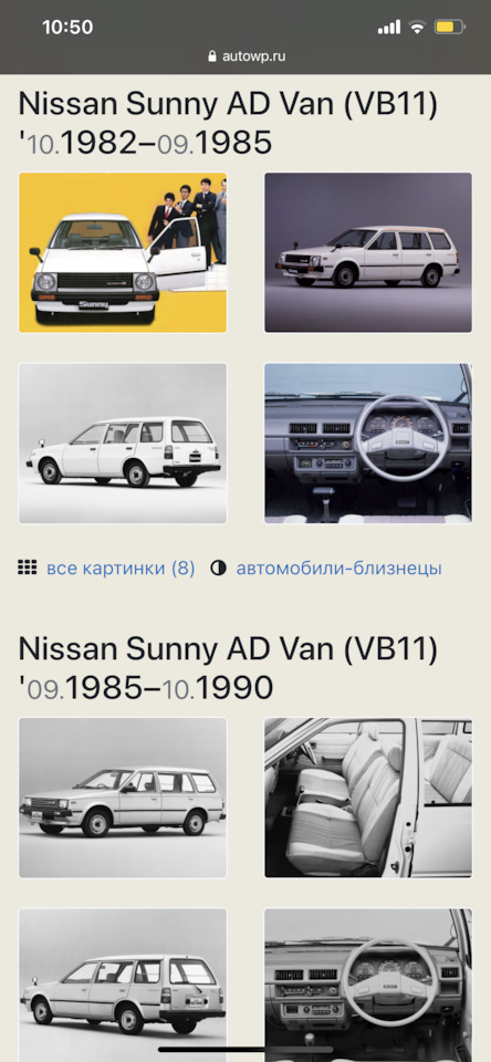

Хочу купить зимние колёса, какая разболтовка не понял, где то написано 4/100 а где-то 4/114,3. 🤔 кто подскажет?
Разболтовка 114,3х4 и ЦО 67,1мм

У меня Sunny B11, но не AD, там 114.3
Понял.
Эд, привет!Судя по посту, 114.3:www.drive2.ru/l/569801011447727021/
Привет, этот пост я видел. Просто у нас разные поколения как оказалось и появились сомнения.
Поколение то же, просто у вас рестайлинг/фейслифт
Тогда наверное должно быть 144,3 тоже.
