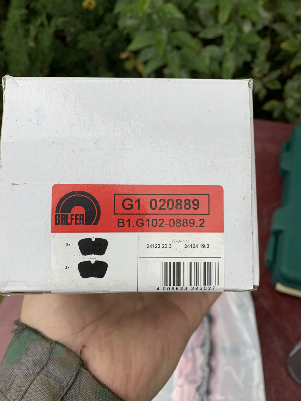

Были куплены колодки и диски фирмы Galfer, как неплохая альтернатива оригиналу, тормозные шланги решил поставить TRW :

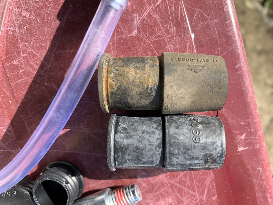

Поскольку возраст тормозной системы уже почтенный, решил еще заменить резиновые втулки на скобе и направляющие пальцы, для чего приобрел два таких комплекта:

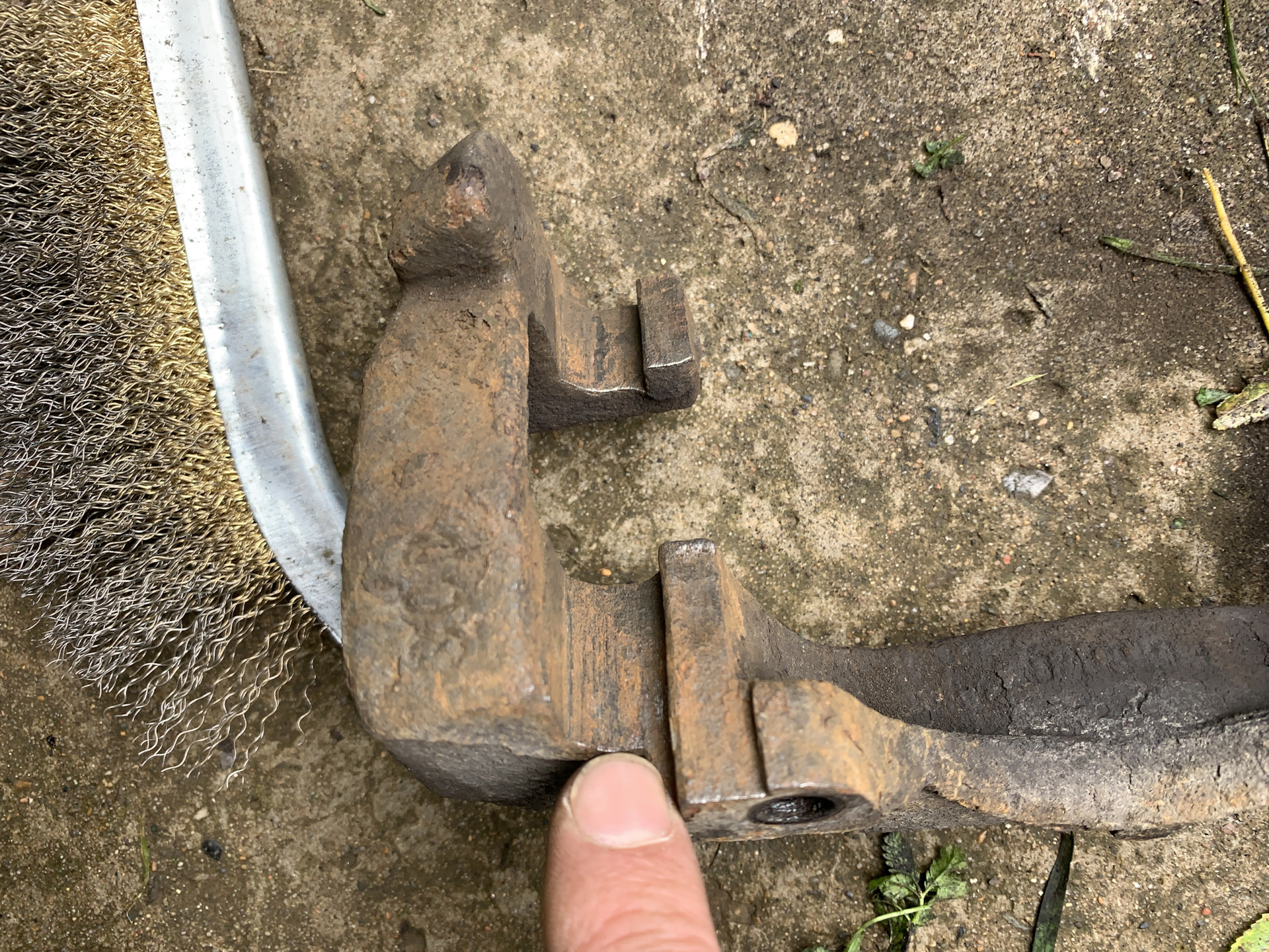

Тормозную скобу очищаем металлической щеткой в пазах скольжения колодок.
Затем выдергиваем из скобы старые резиновые направляющие в направлении "к двигателю от колеса" (я просто протолкнул отверткой) и, смазав новые направляющие смазкой WD-40 (чтобы легче зашла), устанавливаем их в скобу, пропихивая "от двигателя к колесу".

На новых колодках всегда обтачиваю напильником "ушки", чтобы они легко перемещались по скобе рукой.
Благодаря этим операциям никогда не сталкивался с подклиниванием колодок в процессе эксплуатации, что подтверждает равномерный износ колодок внутри и снаружи диска при визуальном осмотре во время их замены.)))

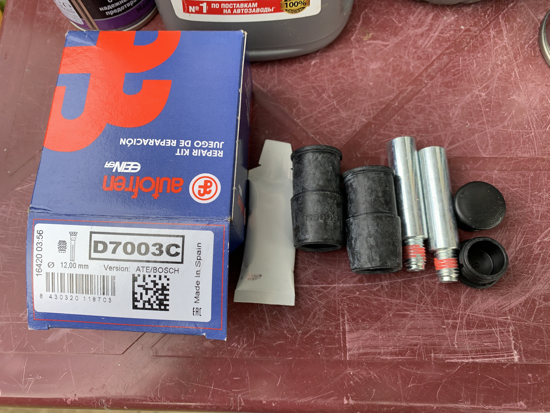

Кстати, направляющие пальцы из купленного комплекта под шестигранник на 6, что не криминально.
В завершение сборки, направляющие пальцы закрываем новыми крышечками из комплекта и устанавливаем пружинную скобку на суппорт. Все, диск установлен, механизм собран.Закрываем бачок с тормозной жидкостью.

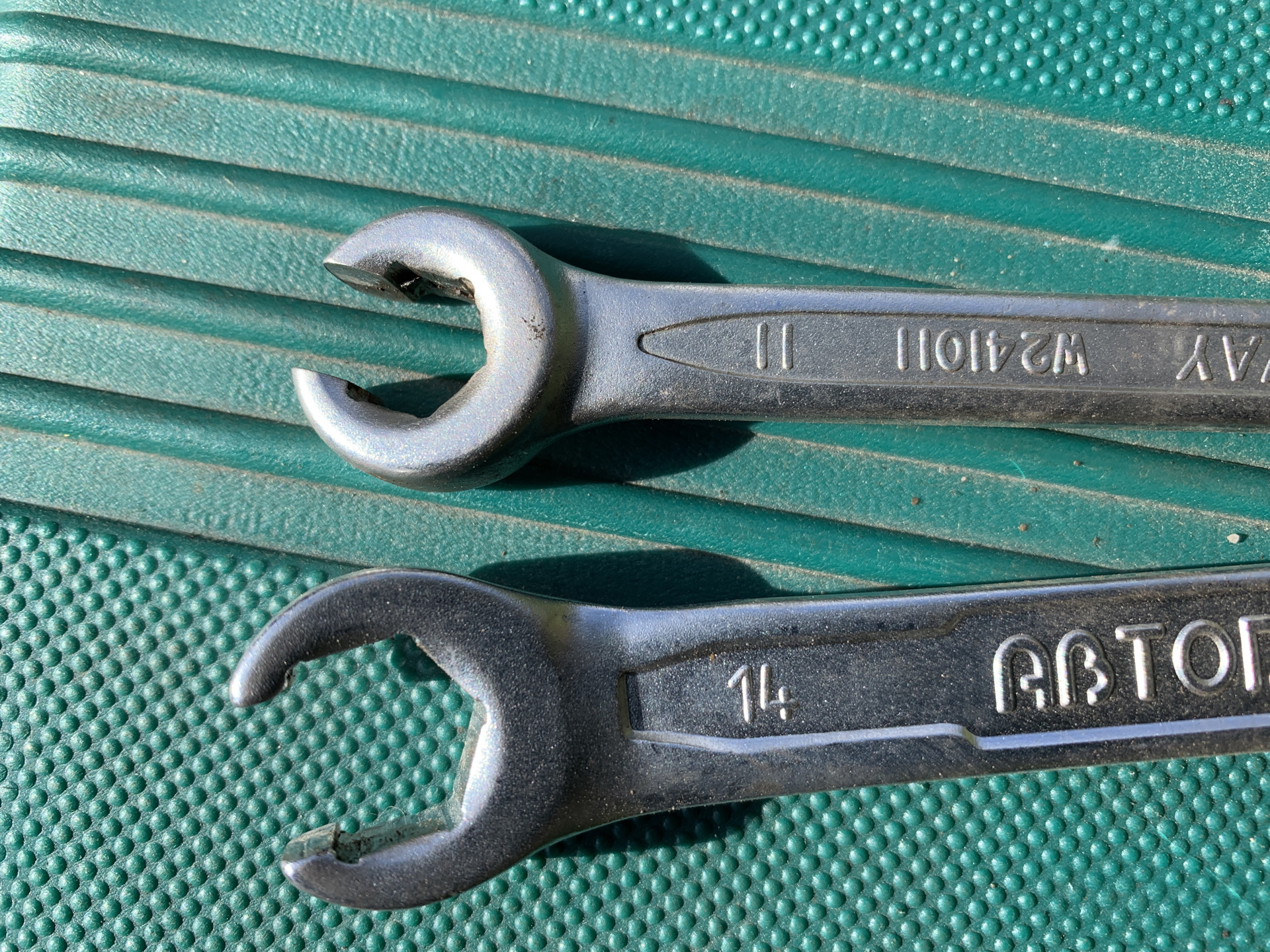

Можно приступать к замене шланга. Для этого нам понадобятся такие ключи:
Сначала нужно "стронуть" штуцер тормозной магистрали (трубки) спец ключом на 11 и штуцер на суппорте спец ключом на 14. В моем случае они открутились очень легко. Может повезло, а может помогла WD-40.)))

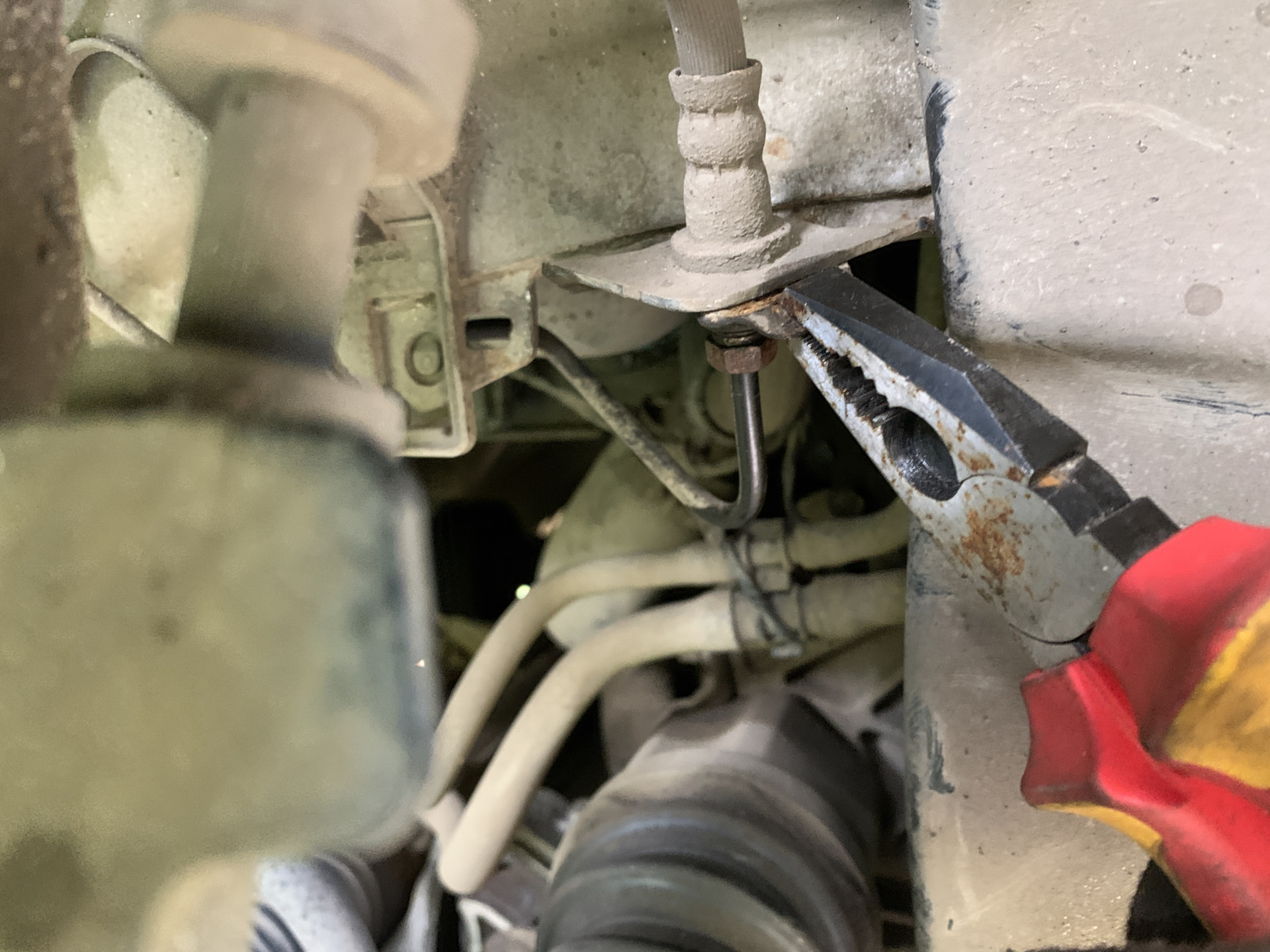

После того, как штуцера стронули с места, снимаем пружинную скобку фиксации тормозного шланга:
После этого, откручиваем тормозную магистраль от шланга, сдергиваем шланг с крепления на стойке аморта и откручиваем шланг от суппорта. Трубку не затыкал, жидкость капала, просто быстро прикрутил новый шланг: сначала к суппорту, хорошо затянув, потом зафиксировал его крепления на стойку аморта, наживил штуцер тормозной магистрали, вставил шланг в кронштейн, зафиксировал его пружинной скобкой и затянул штуцер тормозной магистрали. Затем нужно прокачать воздух из системы. Можно с помощником, можно при помощи вот такого девайса с Али:
По шлангу видно, как выходит воздух, прокачиваем его, затем закрываем клапан, ставим колесо на место. Все, замена шланга закончена.

Также при сборке заменил направляющие пальцы и их пыльники, вот такими:

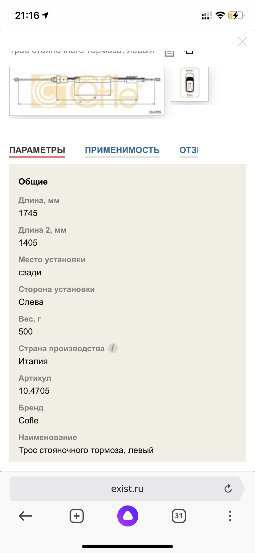

С тросами есть несколько нюансов.
Из салона ослабляем тросики через окошко, сзади центрального тоннеля.
Фиксаторы тросов на тормозных щитках колес отгнили и я без труда из вытащил на улицу. Открутил направляющую проволочную петлю от рычага, выщелкнул держатели тросов из кронштейнов на кузове и выдернул троса из салона. Затем распилил тросы и снял с них проволочные направляющие петли и переставил их на новые троса.
Устанавливал троса от колеса. Сначала завел тросик в суппорт за рычаг стояночного тормоза, затем зафиксировал конец оплетки троса на суппорте (там нужно вставить оплетку в отверстие рычага суппорта и отогнуть пластиковые фиксаторы в стороны от отверстия тонкой отверткой).Интуитивно все понятно на месте! Простите, не делал фото, поздно уже было, да и запарился, забыл.))) Буду менять резину — добавлю фото фиксатора троса на суппорте!
В целом получится так:
Дальше ведем трос сверху провода датчика ABS и закрепляем направляющее проволочное ухо обратно на рычаг болтом на 10. Потом впихиваем трос в салон, закрепляя его под машиной на кронштейны кузова. А поскольку, трос нештатный, то добавляем к кронштейнам фиксацию пластиковой стяжкой, чтоб не убежал!)))
В салоне устанавливаем тросики в обратном порядке. Но тоже с нюансом: бобышки тросиков мелковаты и при натяжки проскакивают через отверстия в соединительной общей планке…вот сук…чтобы этого избежать, взял пару шайбочек и выкусив из каждой по фрагменту кусачками, одел на каждый тросик под бобышку — это позволило закрепить тросики надежно. Остается только отрегулировать натяжку и скажу сразу — не переборщите! Легкой натяжки достаточно, проверять лучше на горке! Если перетянуть — будет греться диск, как было у меня сначала!))) Сейчас ручник держит хорошо, а поднять его можно двумя пальцами, очень легкий!

Ключи в магазине брал или заказывал?
Я к приятелю заехал в магазин, рассказал какие ключи нужны и он на базе мне заказал!
valett45
Помню, что ключи фирмы «Автодело»! Разрезные для трубок!

Привет! Нет, они разные, в этой записи есть фотки и для заднего и для переднего суппорта!
D7003C это передние направляйки,
D7087C это задние направляйки.

тросики ручника меняли для профилактики, или роверовские тросики не подходят по конструкции или длине к с-маковским суппортам?
Все правильно- из-за длины! Оригинальных не хватало.

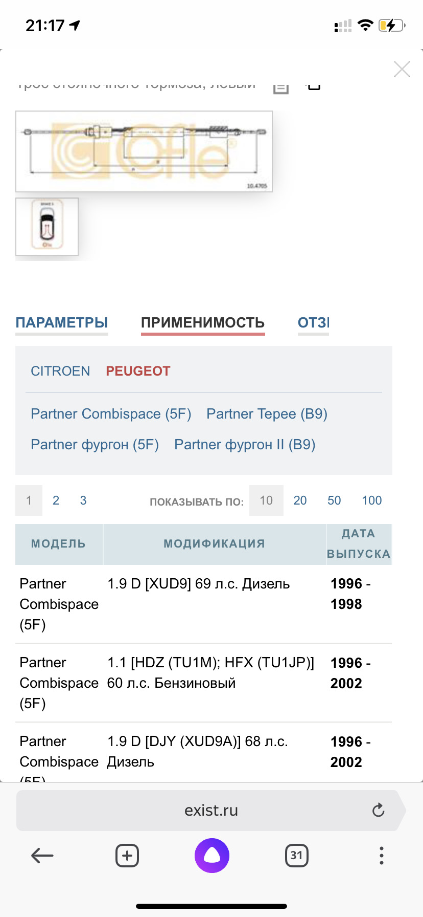

А тросы с чего
Ситроен Берлинго!😁
Спасибо
Вот и для Пежо подходит!
