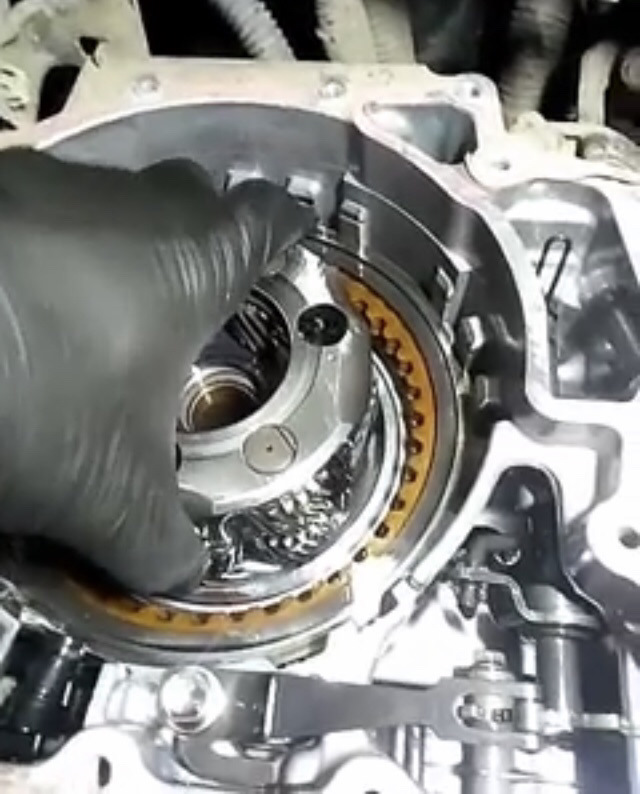

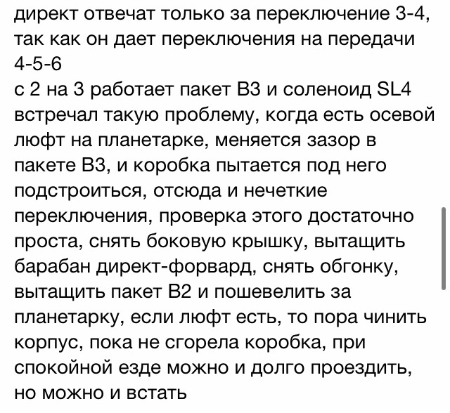

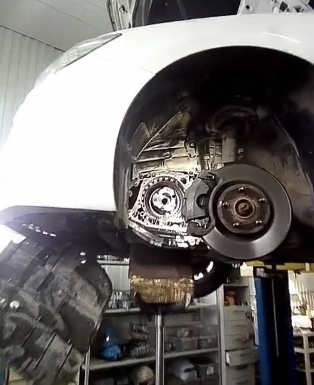

4) проблема может быть в подшипнике корпуса, продиагностировать можно так:
Причём как заявил мне мастер в коробочном сервисе, что при разбитии подшипника стружки не много, он просто растачивается, и в поддоне может быть более менее чисто. Как собственно у меня и было.
По плану провести именно эту диагностику, вот ещё картинки от драйвовчанина:
У кого есть опыт с такой проблемой буду признателен, если поделитесь.
