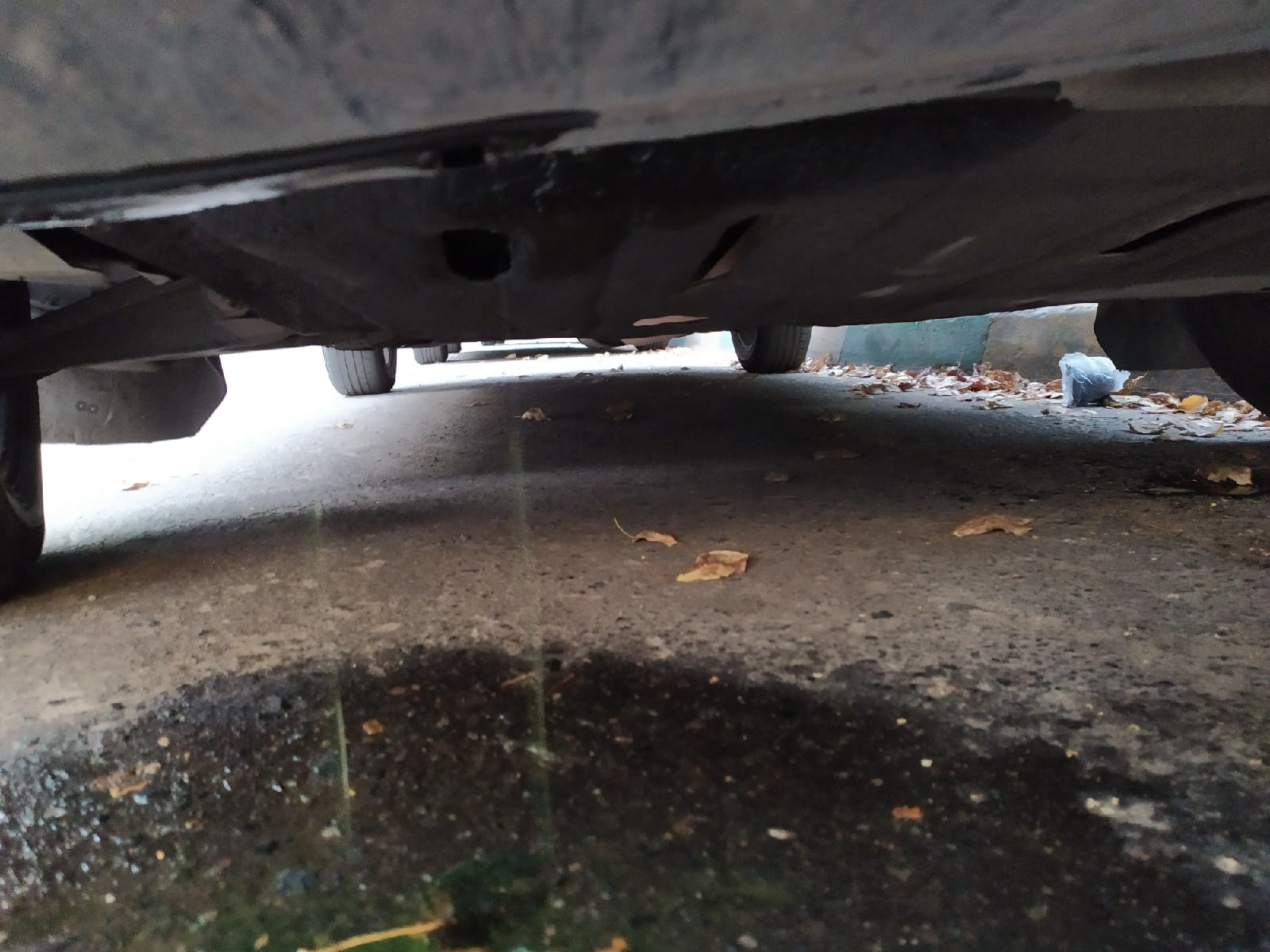

С утра выхожу. Запустил. Жду 60 градусов и перехода на газ. 70, 80… Работает на бензине. Не глушил, ушёл за ноутом посмотреть температуру газового редуктора. Прихожу: вентилятор на второй скорости. Подхожу к капоту: там ручей! Заглушил. С радиатора капает. Долил, поехал в сервис (разгонялся и глушил).

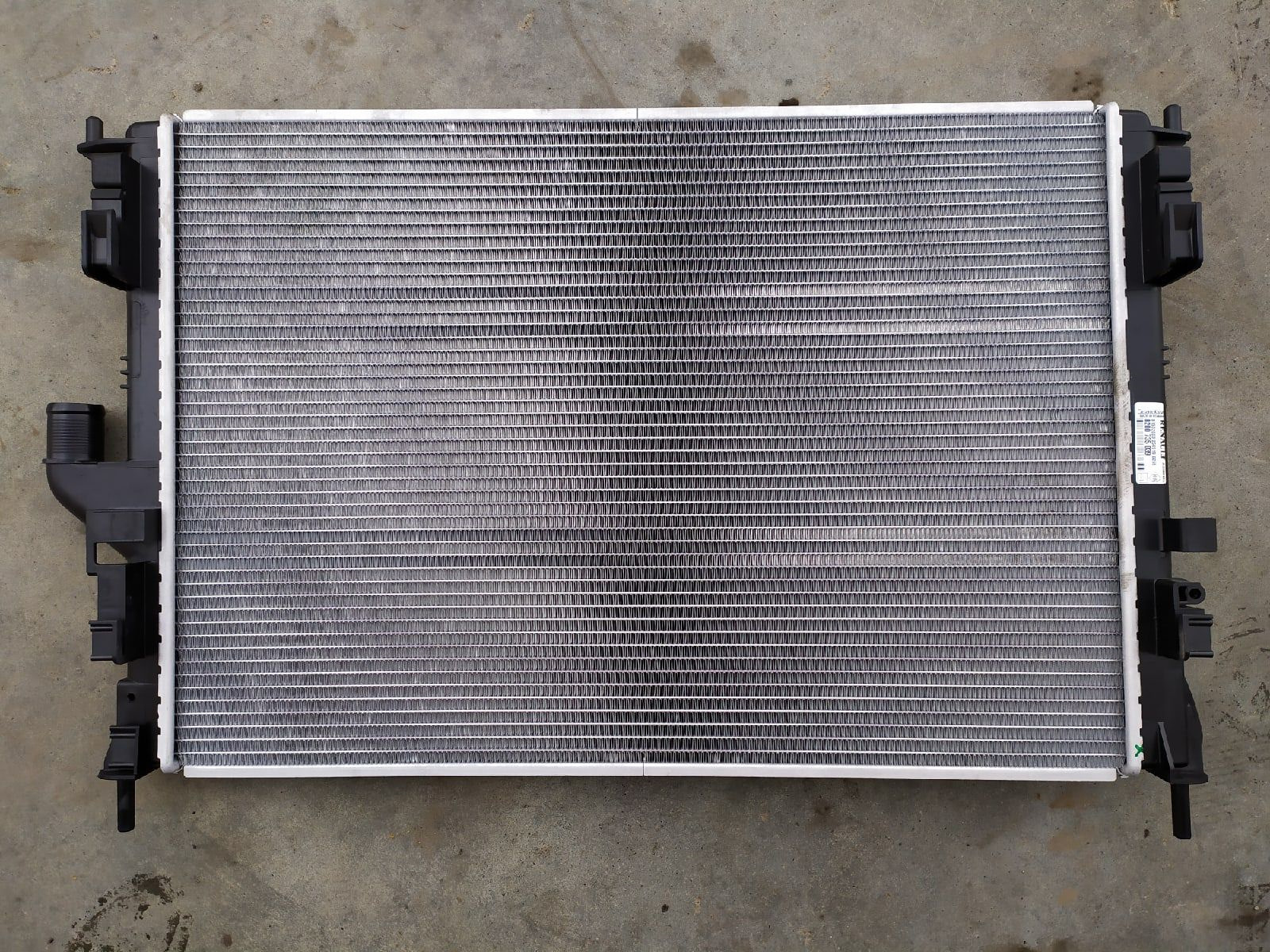

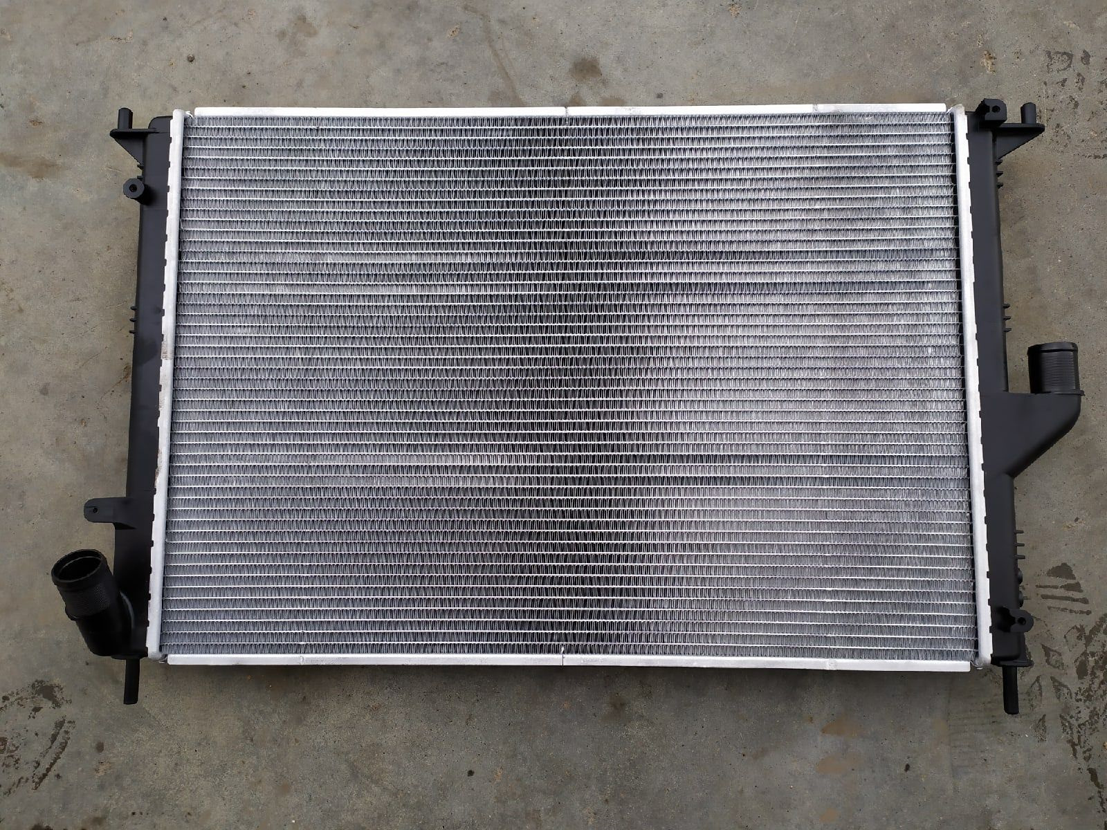

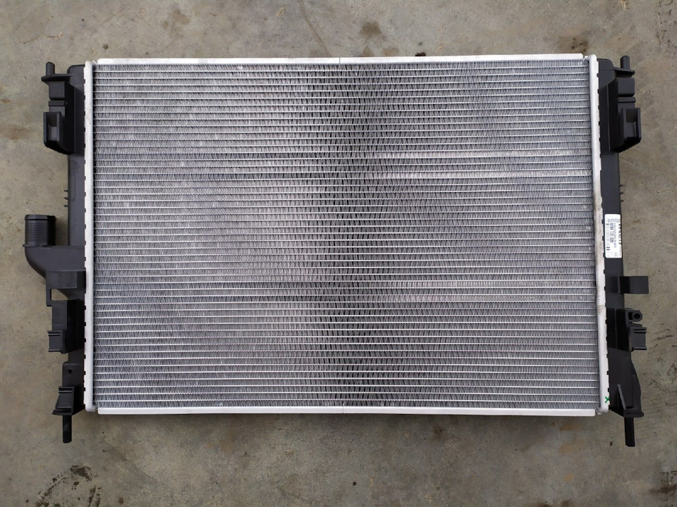

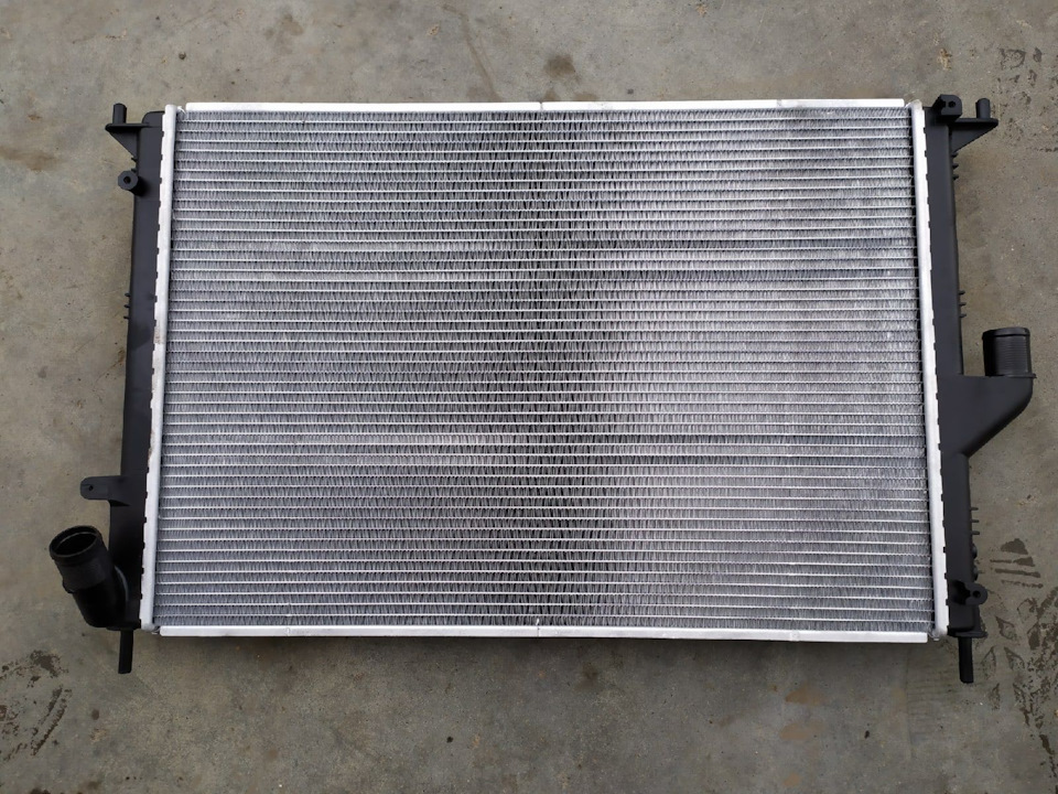

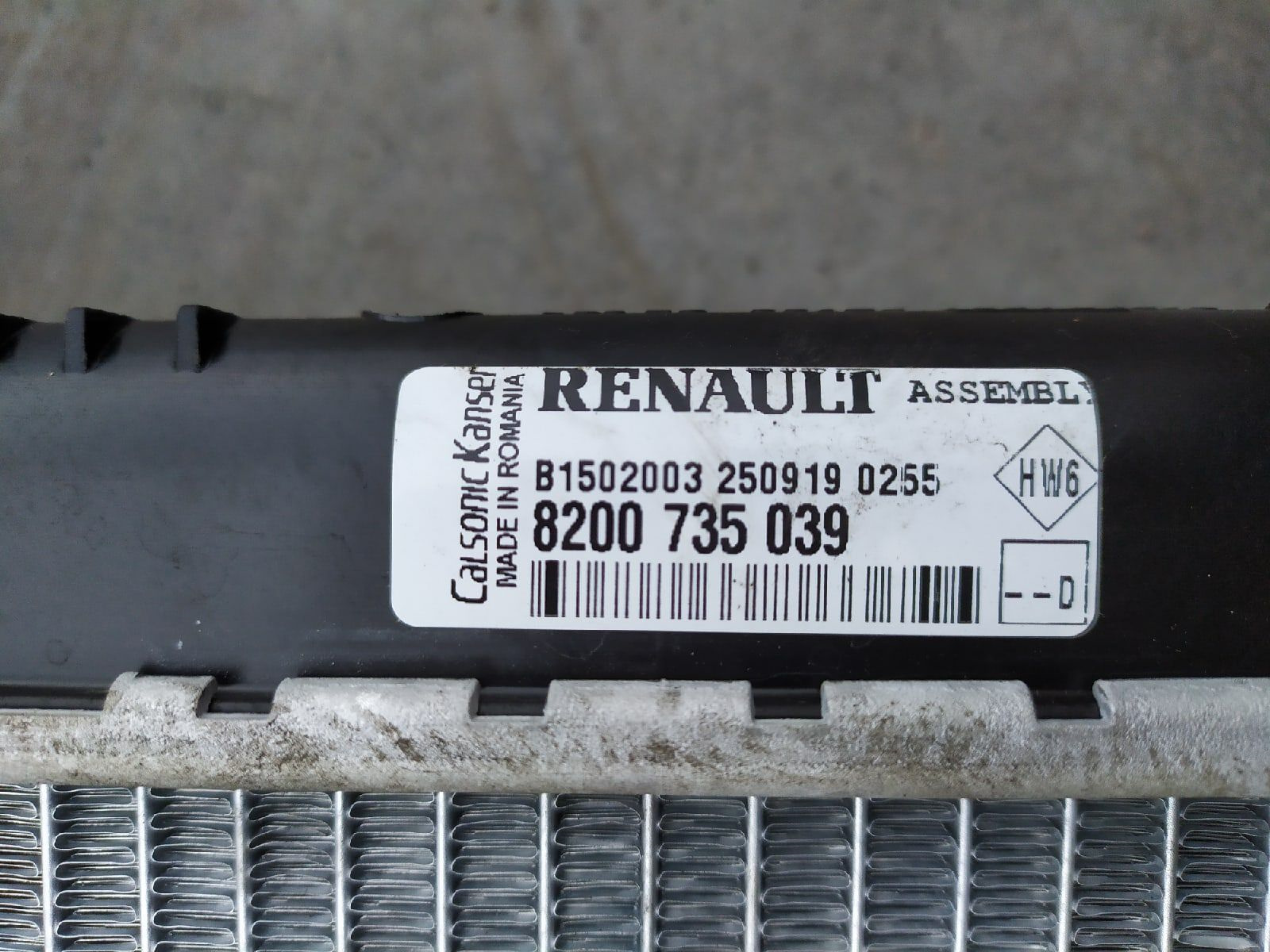

Заказал оригинальный радиатор охлаждения (с кондиционером) RENAULT 8200735039 (5 502 руб.), подушки радиатора ASAM 30376 (2 шт. по 48 руб.), крышку расширительного бачка RENAULT 8200048024 (252 руб.), антифриз LUKOIL 227386 (5 л за 580 руб.), съёмник хомутов АвтоDело 40073 (353 руб.), самозатягивающиеся (пружинные) хомуты NORMA FBS4212 (48 руб.) и NORMA FBS4012 (47 руб.). Ставил и те, и те.
Запчасти на фото: 8200735039
