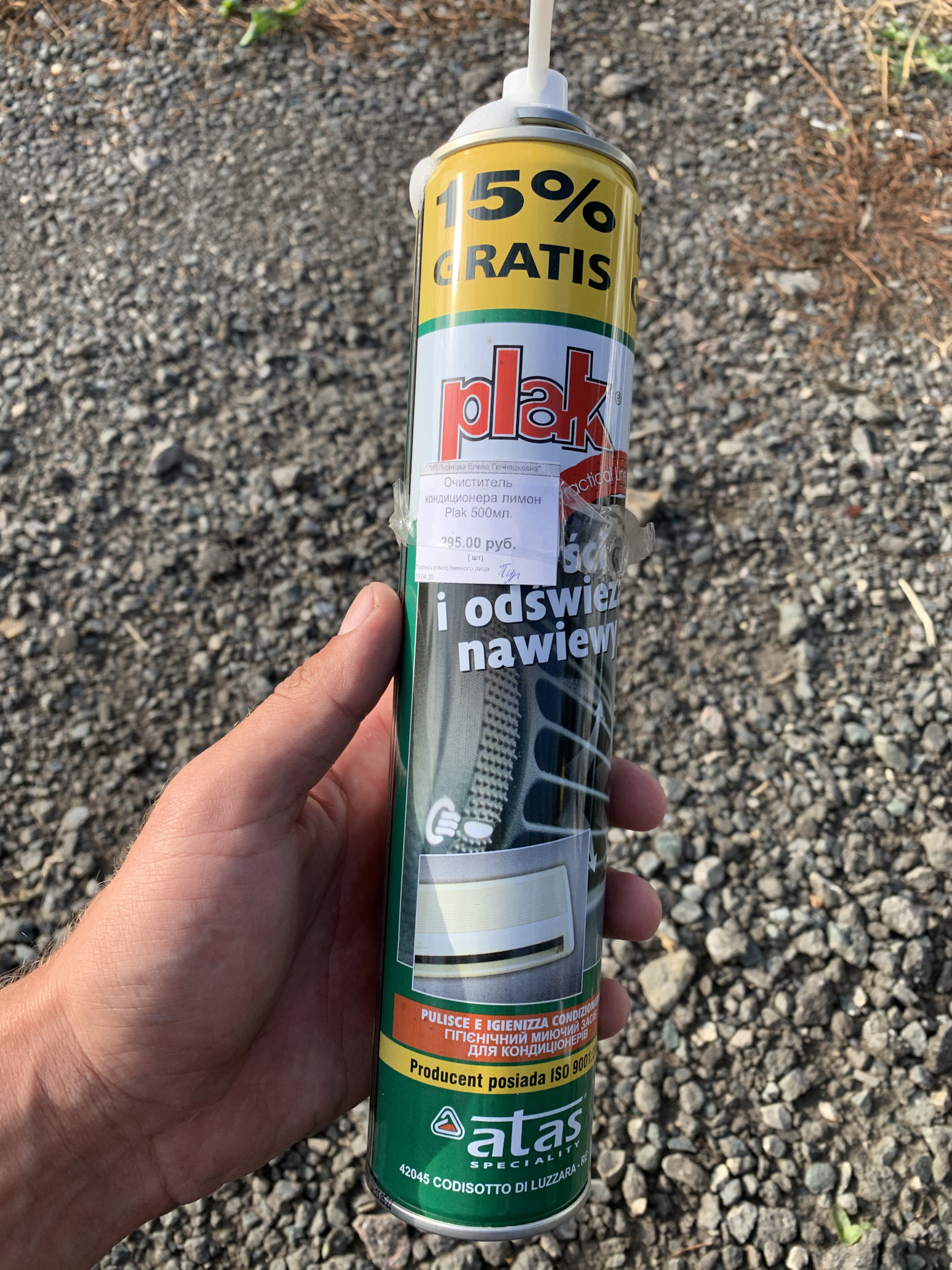

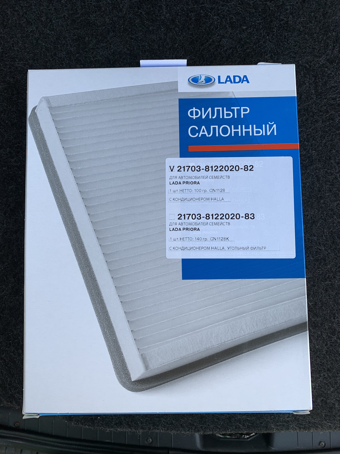

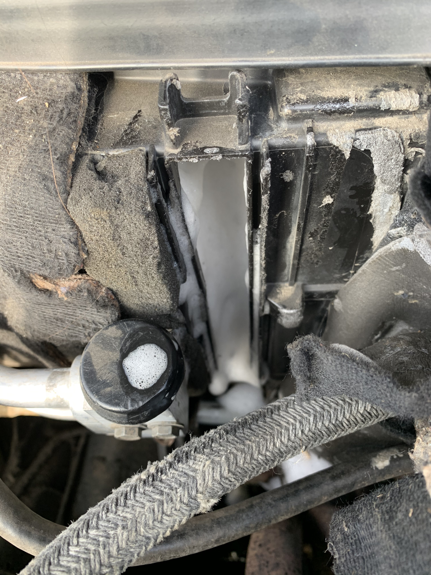

Запениваем всё, пока пена не полезет на ружу:) Ждём минут 20-30 пока вся грязь стекет. Потом заводим машину — печку на холодную- включаем кондиционер на максимум — минут 10 прогоняем на холостых — глушим — ставим новый фильтр и все:) первые 3 дня пахнет лимоном, а потом чистым свежим воздухом:)

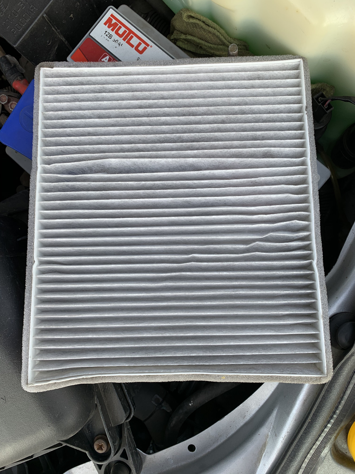

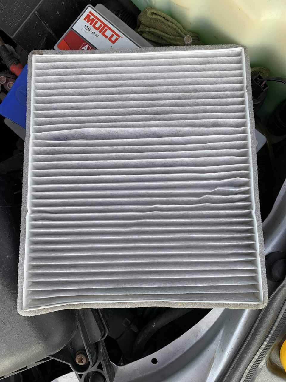

Старый фильтр ещё был давольно не плохой, но в салоне один фиг очень сильно воняло пылью(
