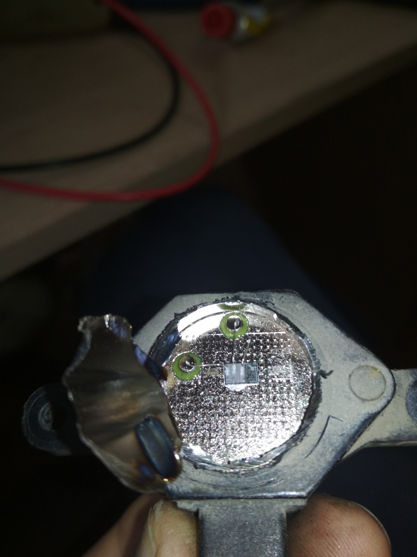

Дело оказалось в "прокладке", да-да про ту самую.
Я не смог нормально заменить регулятор. А точнее, я никак не мог крышку генератора снять, она тупо плотно сидела, а я подумал, что невиданные болты ее держат, и открутил один от диодного моста… И не заметил, что шайба с изоляцией выпала (так как она больше отверстия в крышке, то когда я болт вытащил, она внутри осталась…). Вкрутил обратно, подцепил отверткой крышку и снял ее… Но предательская шайба (да и моя безграмотность в этом вопросе) мне обломала кайф надолго… Загубил родной диодный мост, загубил новый диодный мост и в итоге купил новый генератор.
