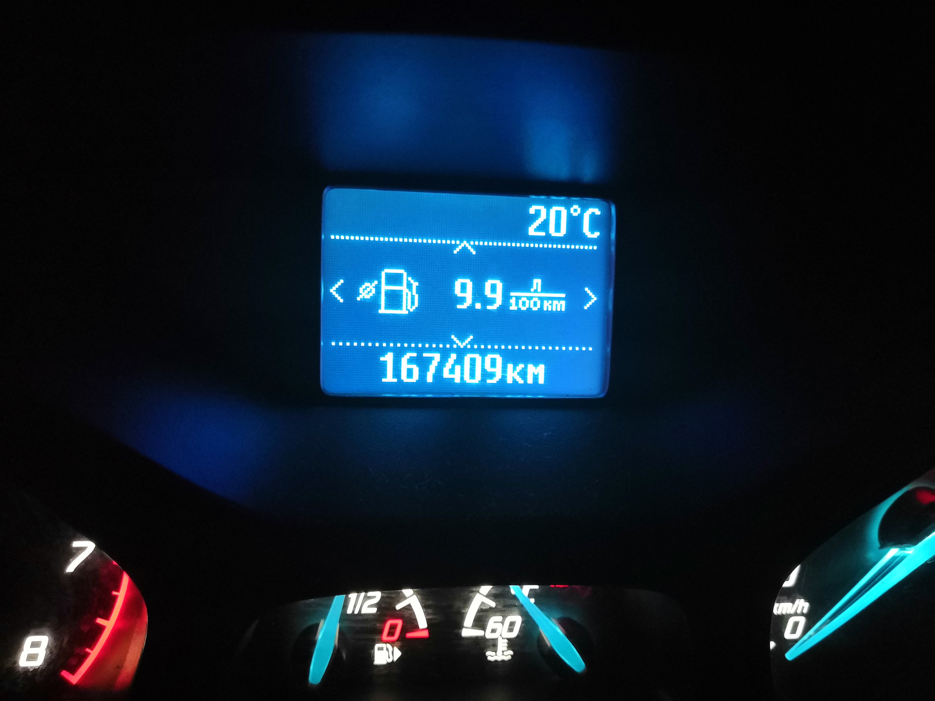

С момента покупки машины врал датчик температуры на 10-15 градусов и был разбит зеркальный элемент. Только летом это не раздражало, а сейчас на улице +13-15 градусов, а у меня по утрам машина выдаёт 0-1. Переодически поглядывал на барахольных сайтах зеркала, причём разбитые с нужными мне частями, но цены. Откуда они их берут? Жадность наверное.
В итоге подвернулось в хлам разбитое, но с датчиком и целым зеркальный элементом и всего за 500р. ( причём продавец за эти копейки привёз мне его сам. Спасибо ему!)

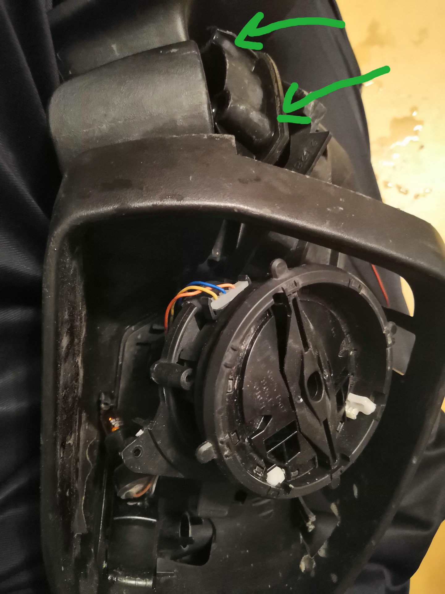

Как снимать и разбирать зеркало было 1000раз. Хотя я и не нашёл инструкции по замене самого датчика.

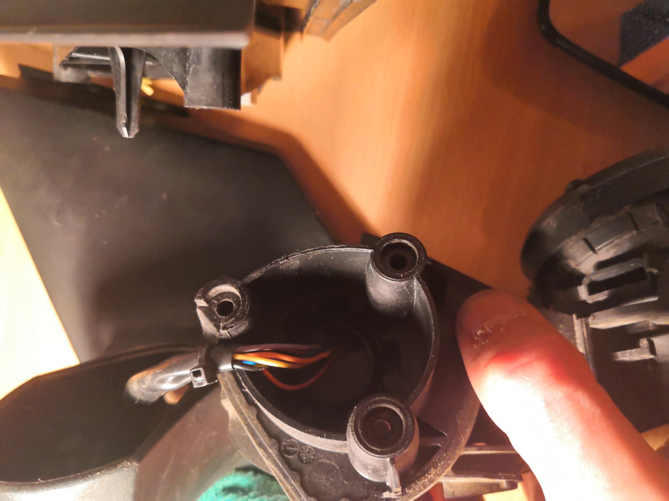

главное открутить эти три болта и тогда будет доступ к датчик, пружину снимать нет необходимости.
На весь ремонт ушло 1,5 часа. На снятие и установку зеркала потратил меньше чем по 10минут, на разборку основных частей зеркала минут 20, а все остальное время на раскручивание трех болтиков под которыми датчик.
