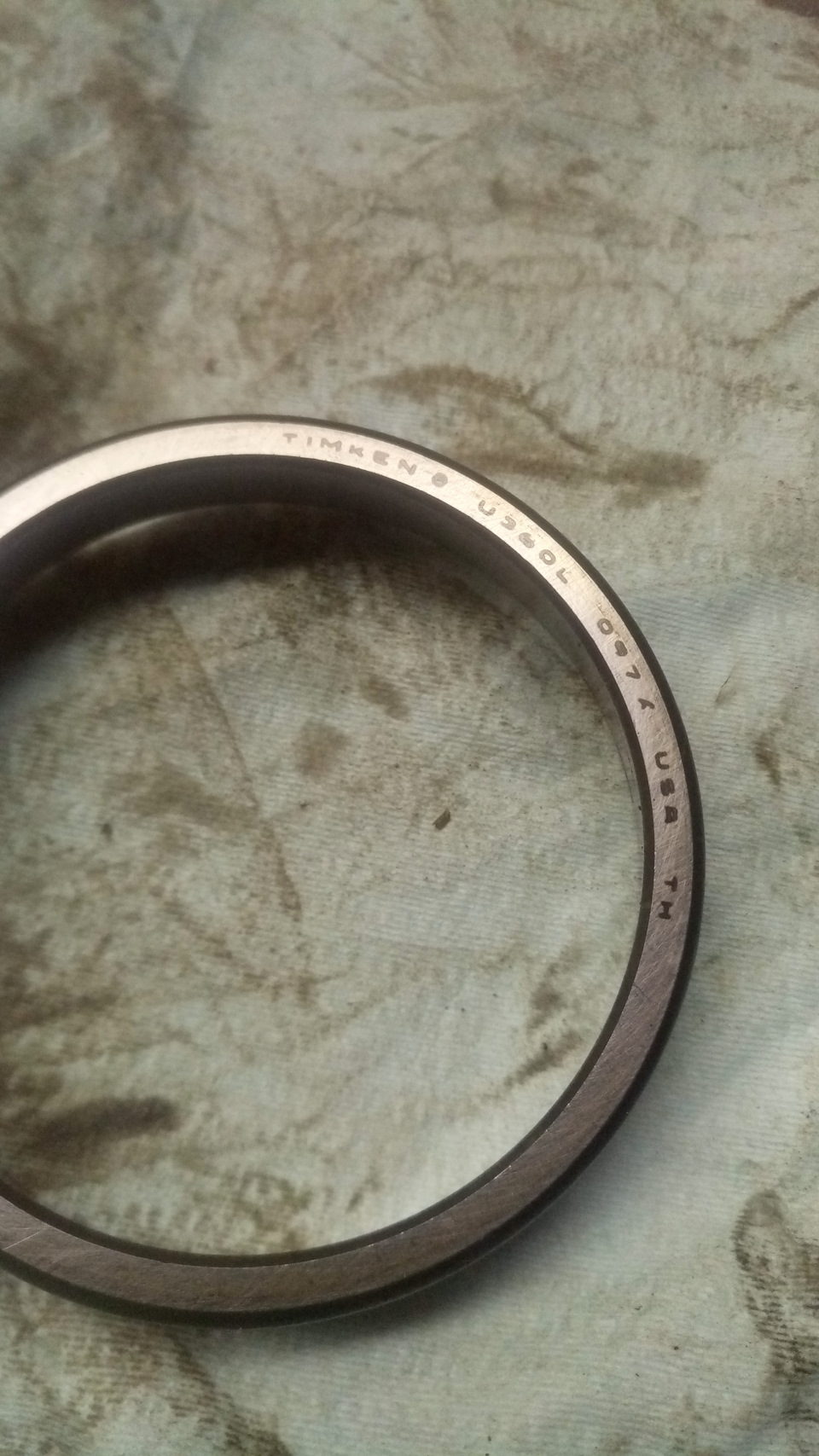

Мокли давно лишь сейчас руки дошли сделать.

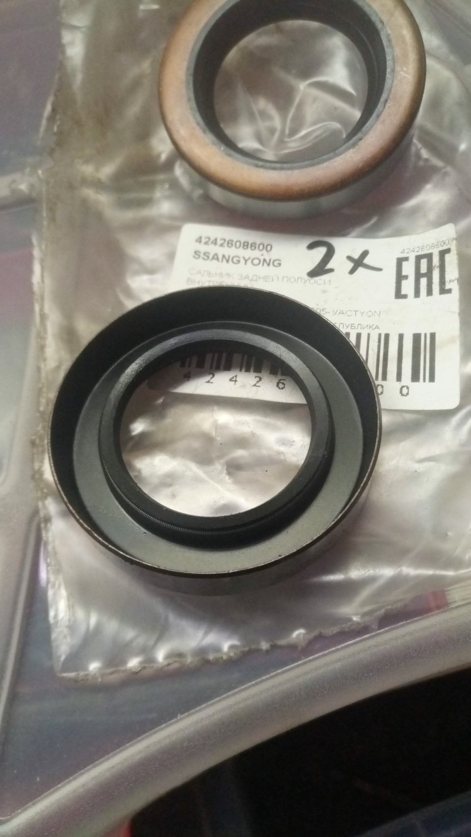

Материалы:
1. Сальник задней полуоси внутренний SSANG YONG — 4242608600 — 2шт (149руб/шт.)
2. Смазка CASTROL 155ED1 (579 руб. так же использую для смазки карданов)

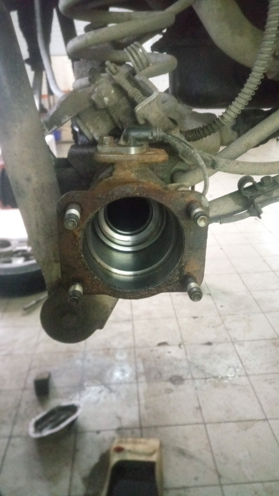

Операция не сложная. Гайдов много.
Руководствуясь этими гайдами, решил датчики абс посадить на герметик (мол, старая резинка ссыхается, и пропускает влагу, соответственно подшипник выходит из строя). Сила есть, ума не надо: свернул болт М6, которым прикручен правый датчик АБС. Пришлось повозиться с высверливанием остатка болта и нарезанием новой резьбы. С левой стороны датчик АБС откручивать не стал (итак там всё отлично было).
Запчасти на фото: 4242608600
