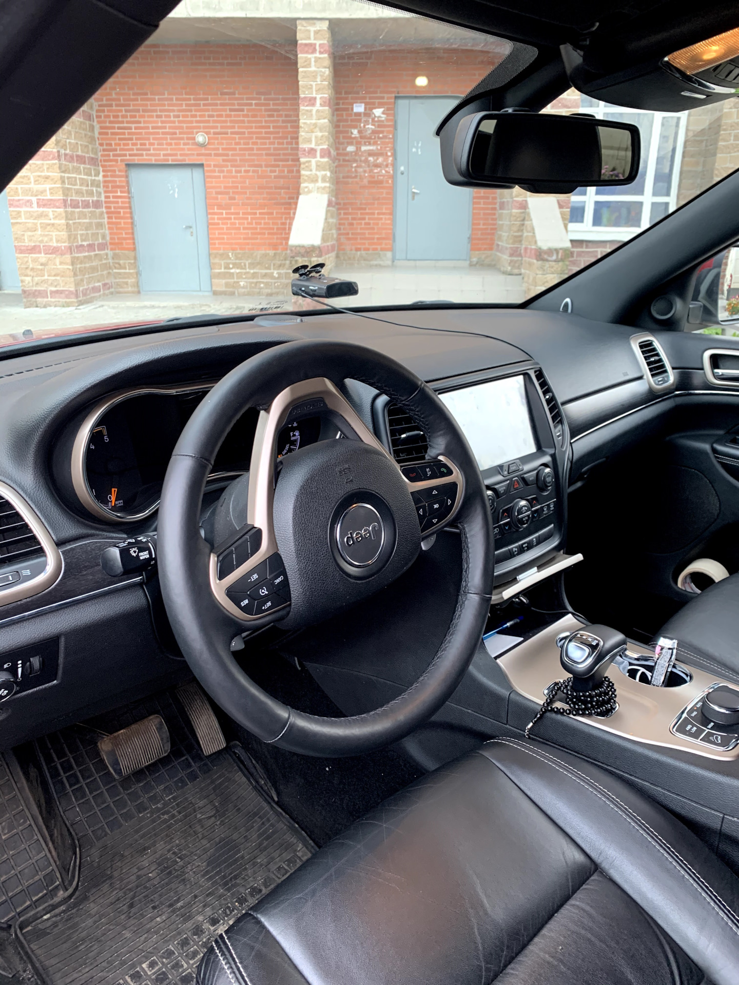

Собственно идея замены родной мультимедиа была еще до покупки авто (в случаи если достанется авто с маленьким экраном). И естественно мне попалась комплектация с маленьким экраном — хоть и лимитед. В 2020 году подобный экран — крайне убого выглядит, не удобен и безобразен (мое личное мнение).
Сразу после покупки озадачился поиском замены, родные головные устройства с экраном 8,4 " стоят просто каких то конских денег (и это на разборках). Поискал, поискал — решил что дорого (скупой платит дважды).

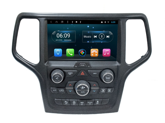

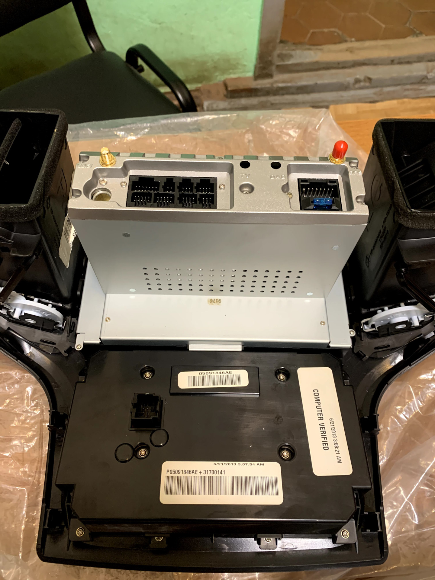

Подвернулась китайская балалайка Kaier Jeep Grand Cherokee 2013-2014 (KR-9176) как бы штатная и я ее собственно приобрел (будь проклят тот день).
В целом выглядит не плохо, и самое главное, что я хотел — остаются физические ручки и кнопки для управления климатом и.т.д.

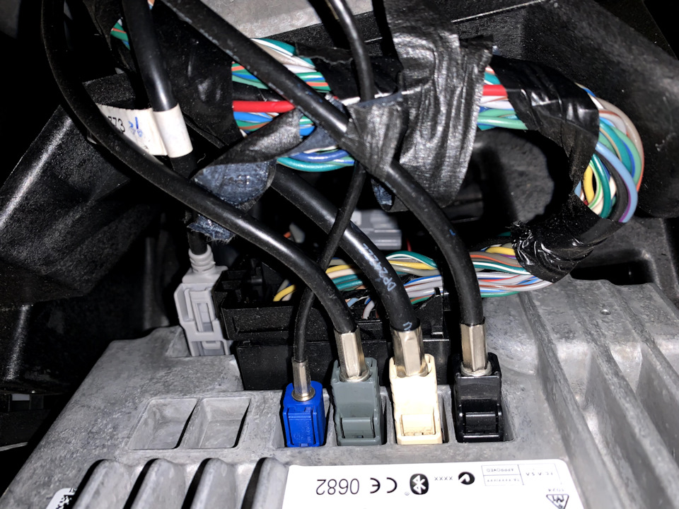

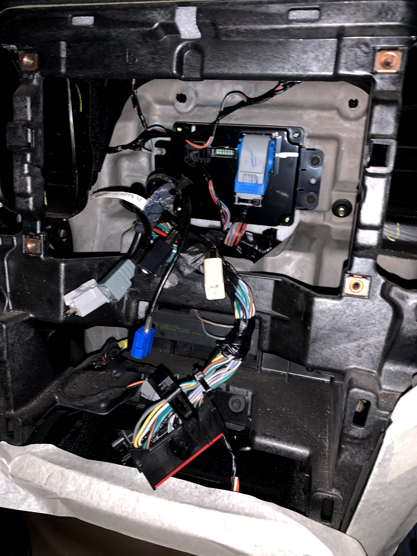

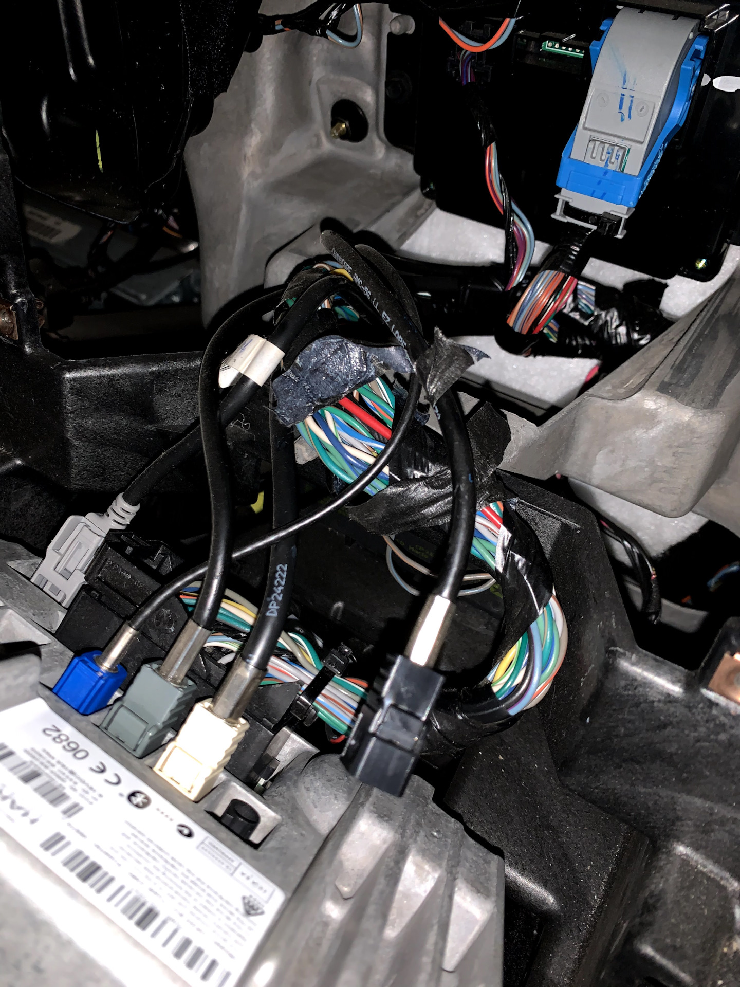

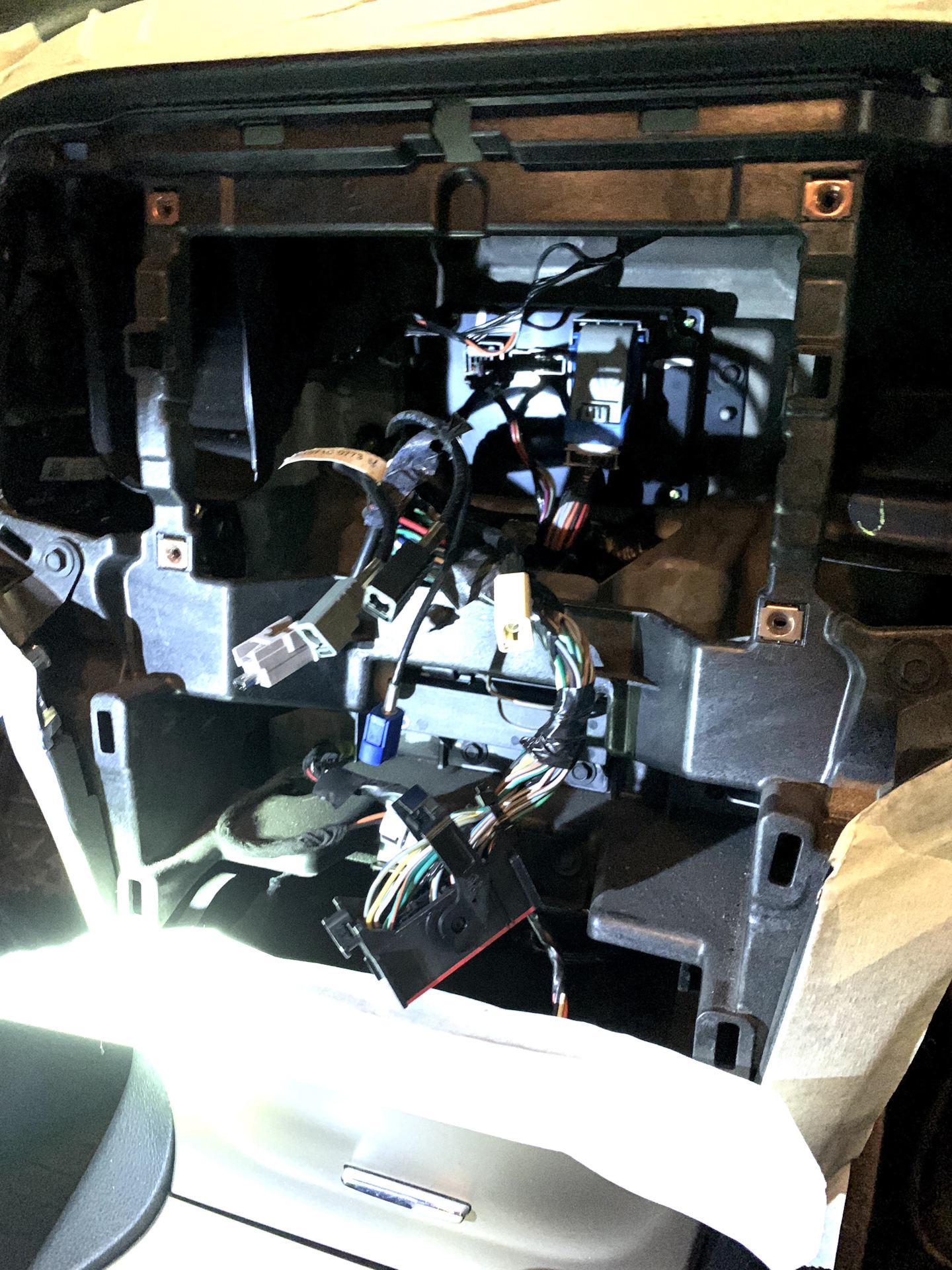

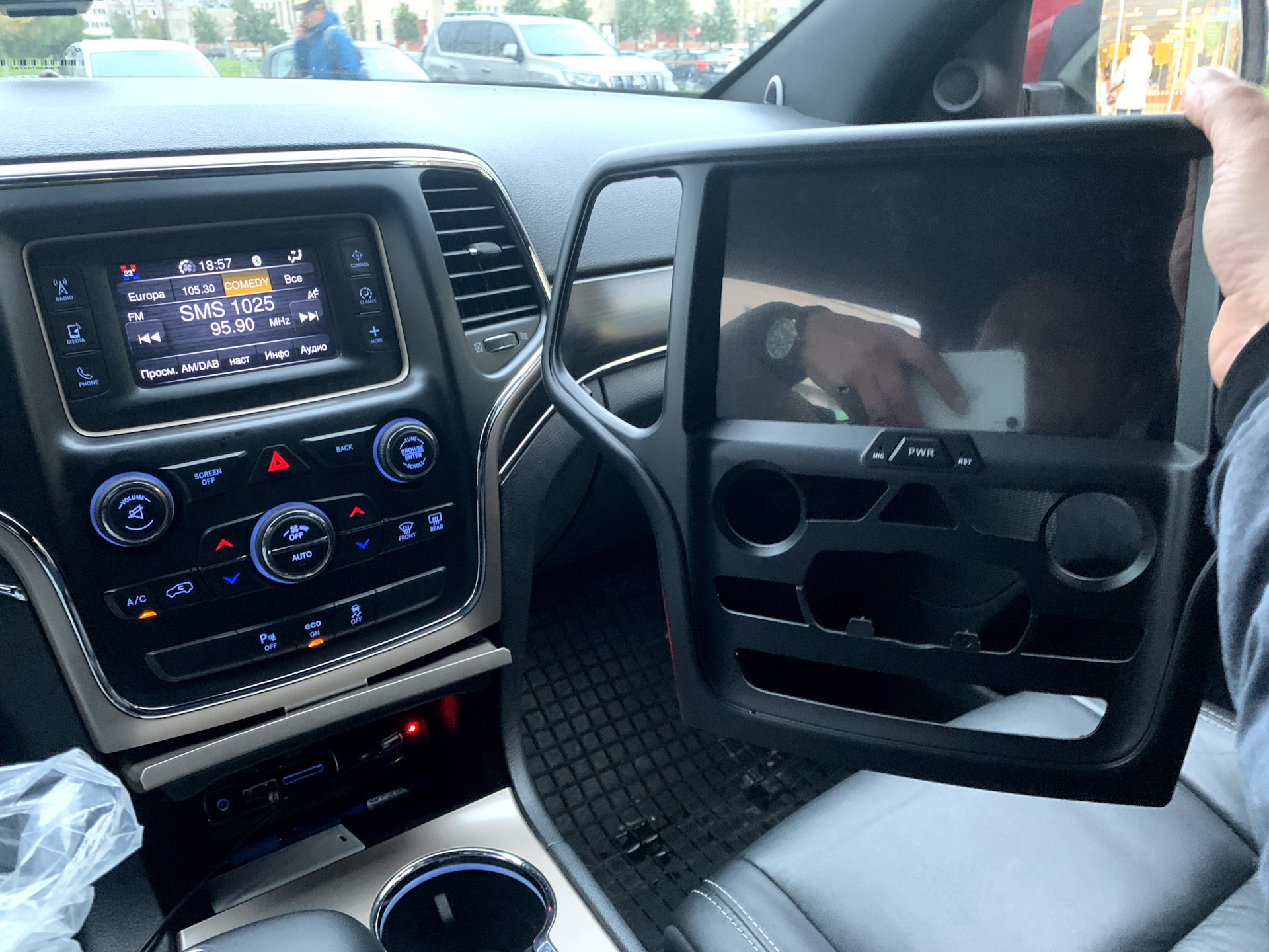

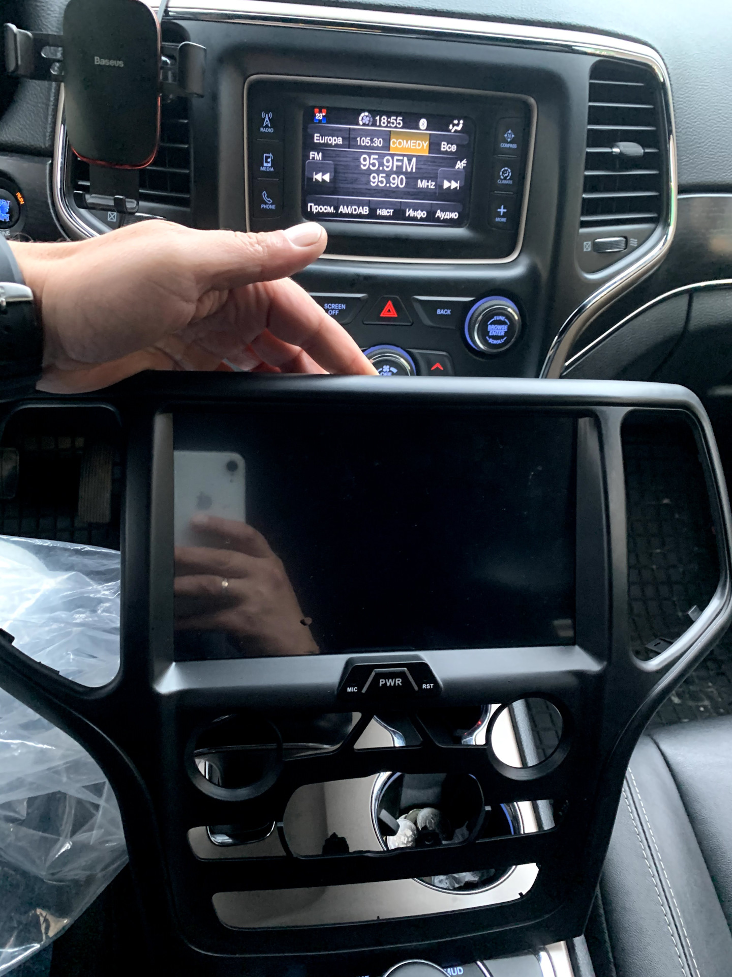

Снять штатную магнитолу не составило труда.

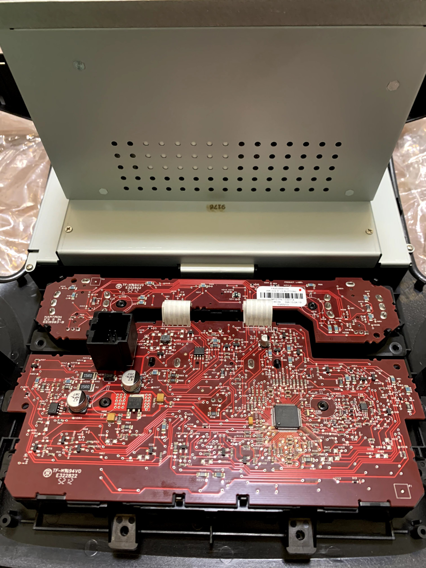

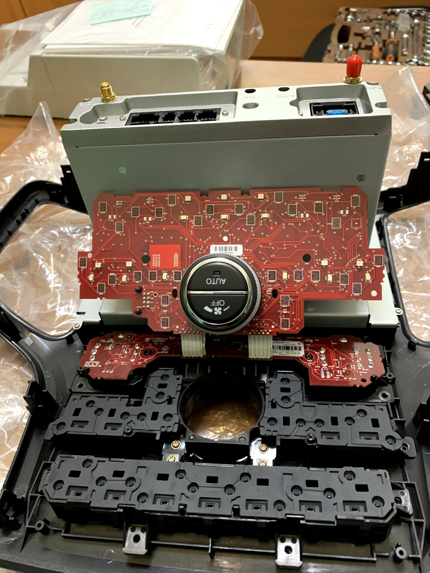

Далее перестановка блока климата в новую панель магнитолы, не все так просто — пришлось раскручивать весь блок климата — дохренища маленьких винтиков, но все получилось.

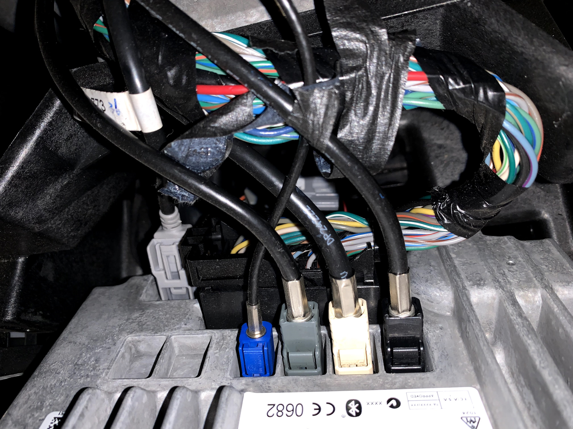

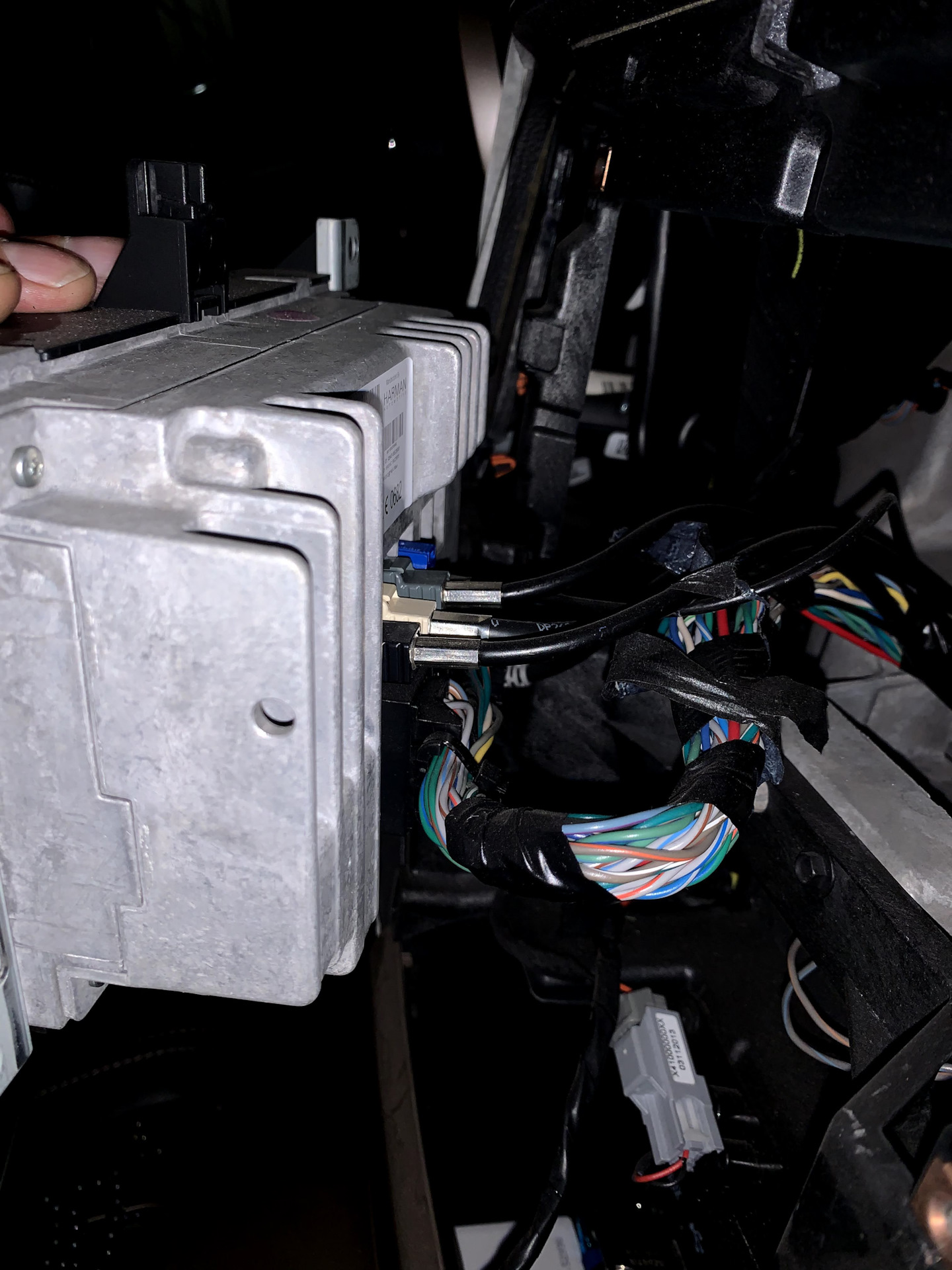

Хотел было поставить сам — но оказалось не все так просто (даже я имеющий опыт установки не одной мультимедийной системы растерялся). Да бы ни чего не спалить и не сломать — поехал к ребятам в установочный центр, где за 2.5 рубля мне достаточно быстро ее вкорячили+ вывели отдельный микрофон, антенну GPS и.т.д.

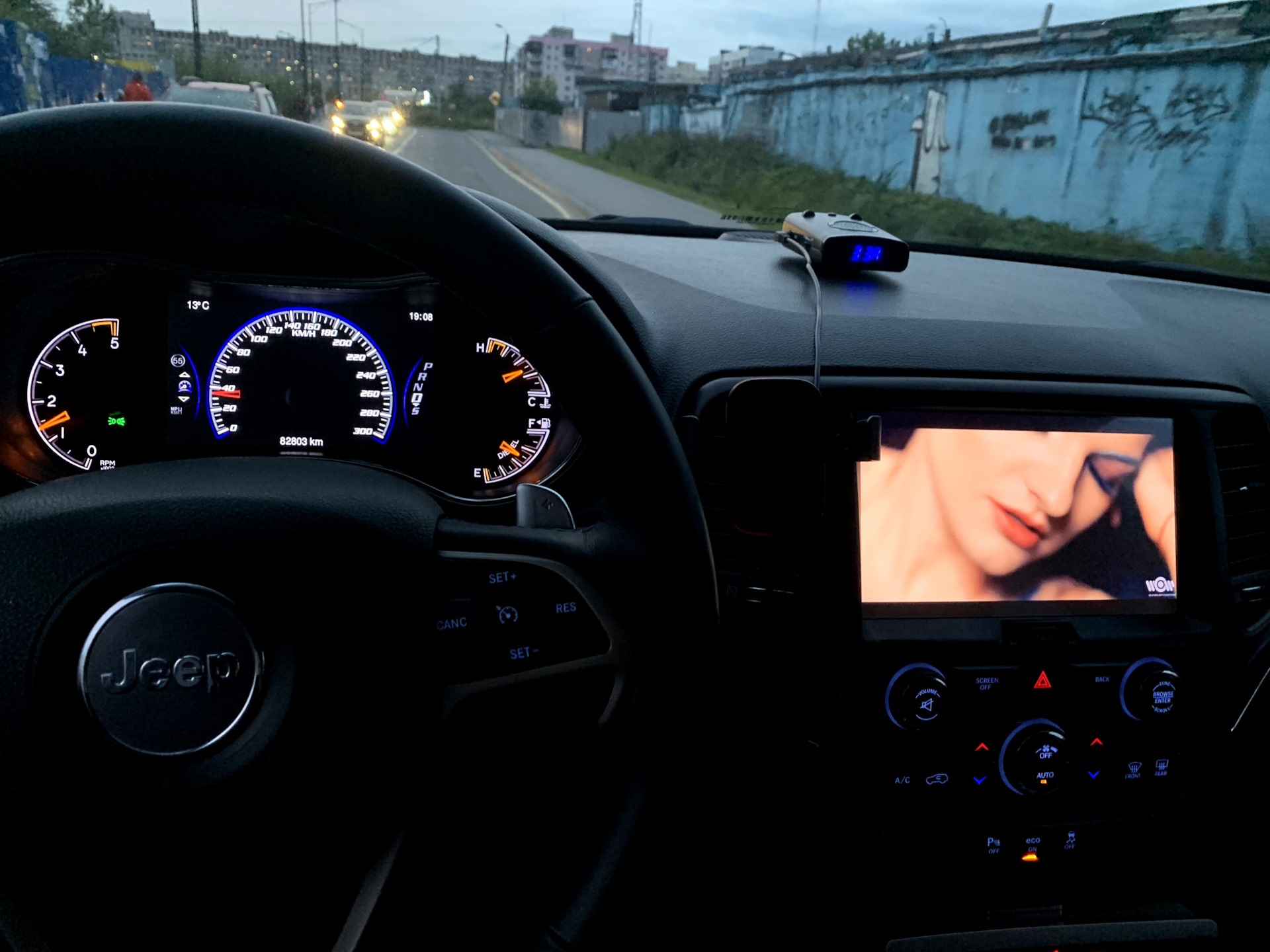

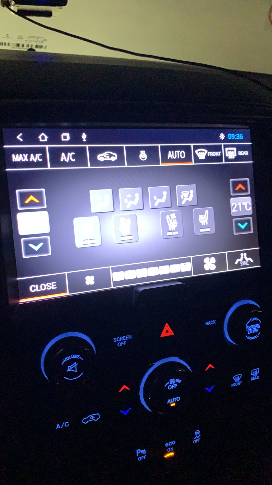

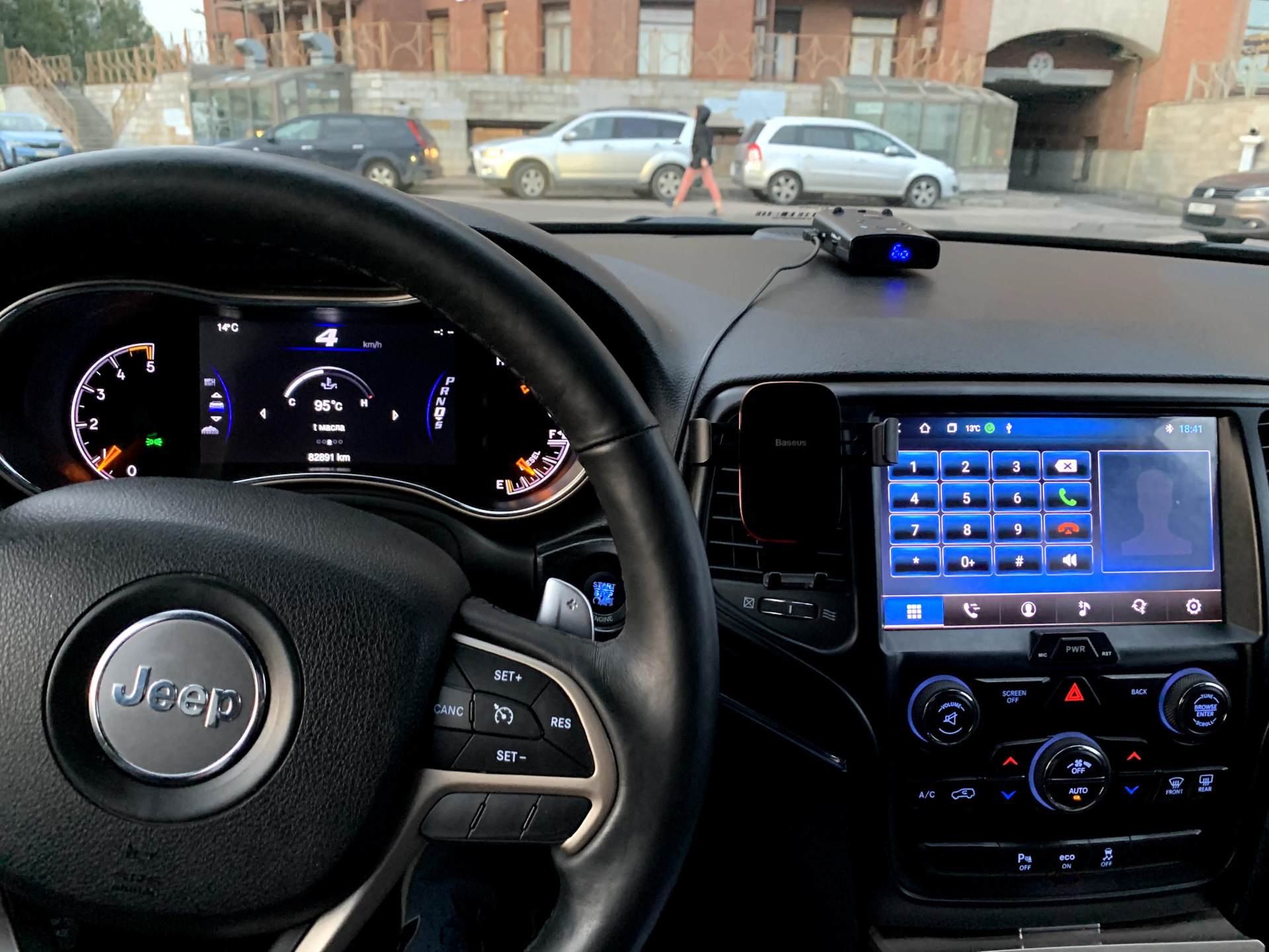

Но китайская балалайка не была бы китайской если бы все было ОК… Не заработал климат (управление) ни как не выводился на экран, язык системы авто сменился на английский, про настройки авто (те что с экрана выставляются) я вообще молчу. Установщики развели руками — говорят хуле делать звони продавцу — выясняй, если чё приезжай — снимем.
Потратив еще два дня на общение с продавцом климат все же запустили
и язык системы авто вернули на русский
По итогу, продавец прислал обновление MCU — ни чего особо не поменялось, затем прислал полное обновление .

Из плюсов:

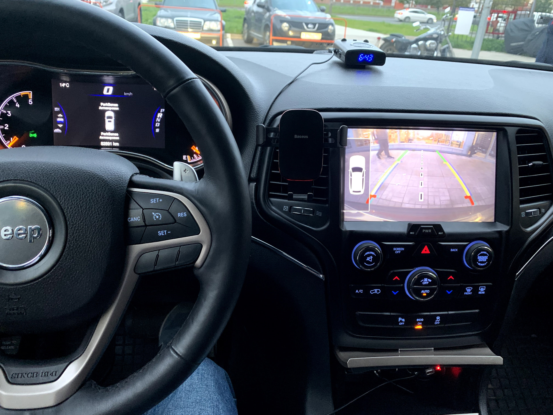

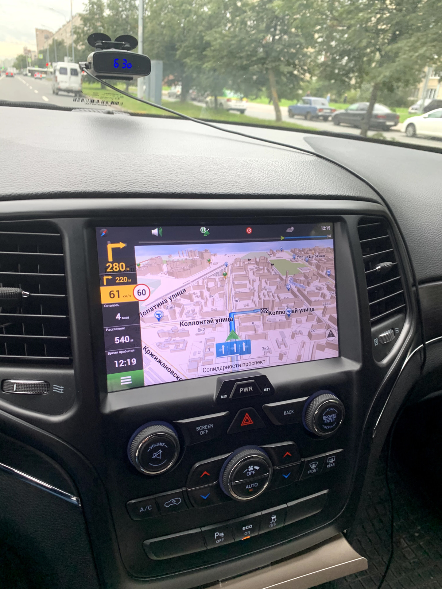

— внешний вид конечно изменился в лучшую сторону
— навигация
— просмотр видео

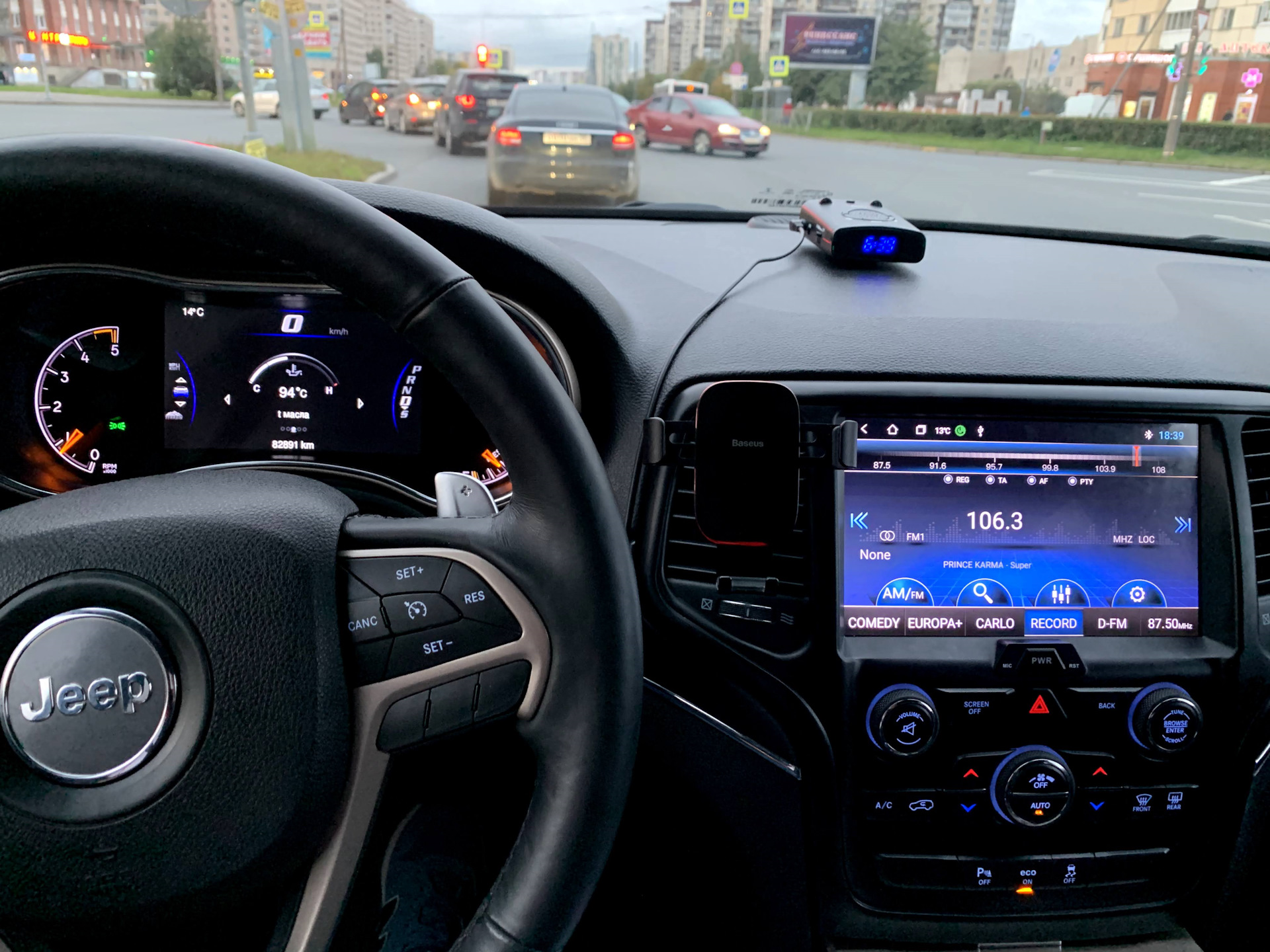

Из минусов:
— качество звука плохое
— качество приема радио сигнала слабое
— скорость работы навигации медленно
— яркости экрана в солнечный день мало
— нет паузы (при нажатие "Mute")
— интерфейс (проигрывателей и радио) допотопный
— комплектная рамка не имеет хромированной вставки ( выглядит дешево)
— проблемы с софтом
— часть меню авто (настройки) не работает
— и.т.д.
Подытожу: мне досталась это китайское чудо за весьма скромные деньги, и вероятно часть проблем все же решится, путем обновления софта (или же отправкой продавцу для исправления косяков).

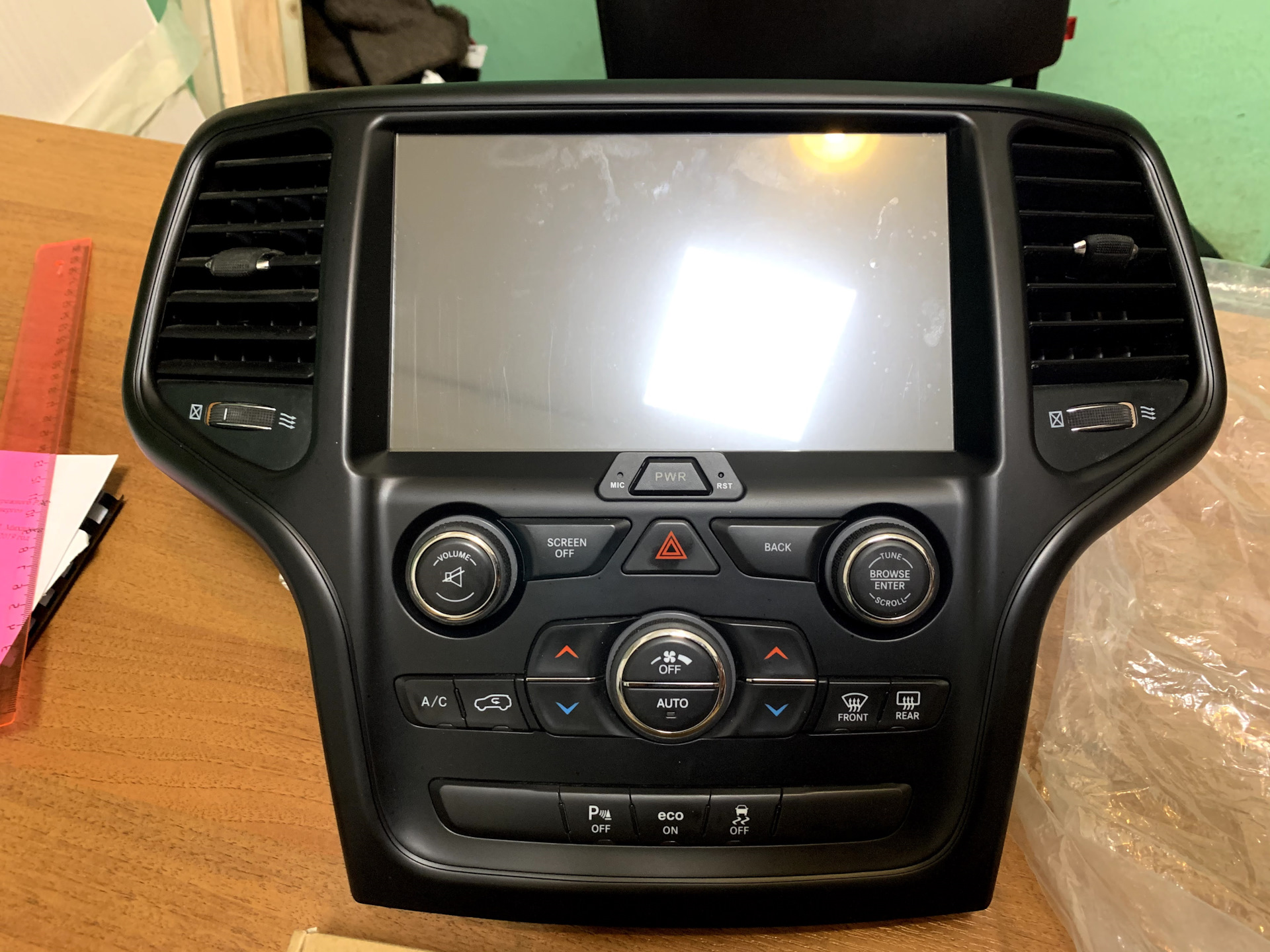

P.S. по итогу продавец предложил отправить им для проверки, прошивки и настройки. Я решил, что её больше не поставлю, буду искать вариант штатной магнитолы с экраном 8,4" .
Отправил продавцу для перепрошивки и пока ожидал возвращения — купил оригинальную 8’4.
