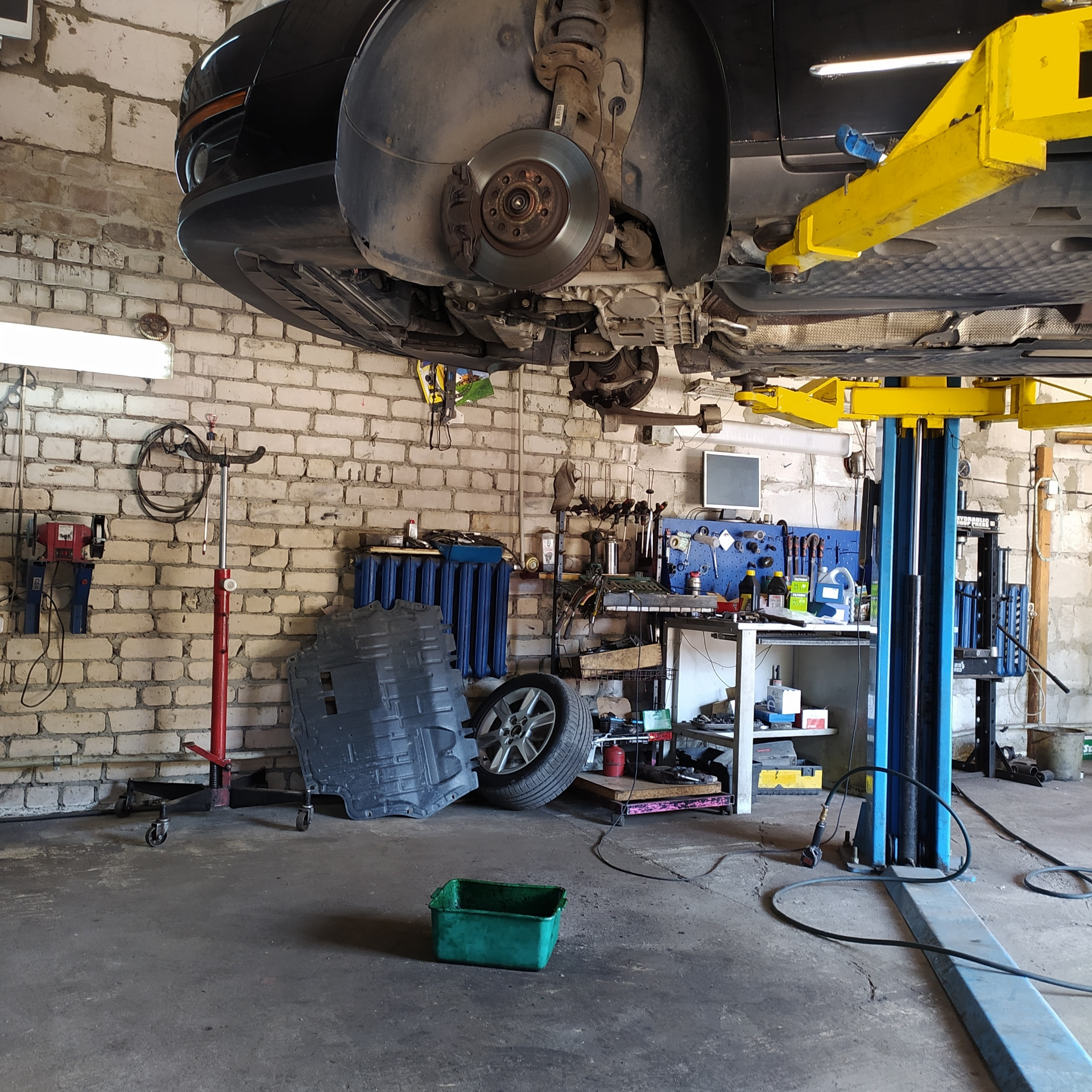

Помимо данного разоблачения работником сервиса был произведён осмотр-диагностика ходовой и были приговорены передние тормозные колодки, хоть и датчик износа ещё не подавал клича. Колодки были изношены не равномерно, как в последующем выяснилось всего лишь из-за больших наростов коррозии на механизмах тормозов, и одна из колодок не могла вернуться в так скажем "режим ожидания". Дома по записям взглянув, передие колодки менялись и в правду давно, в 2014 году и ставились оригинал VAG.
Также была замечена разсохшаяся резина в задних сайлентблоках передних рычагов.

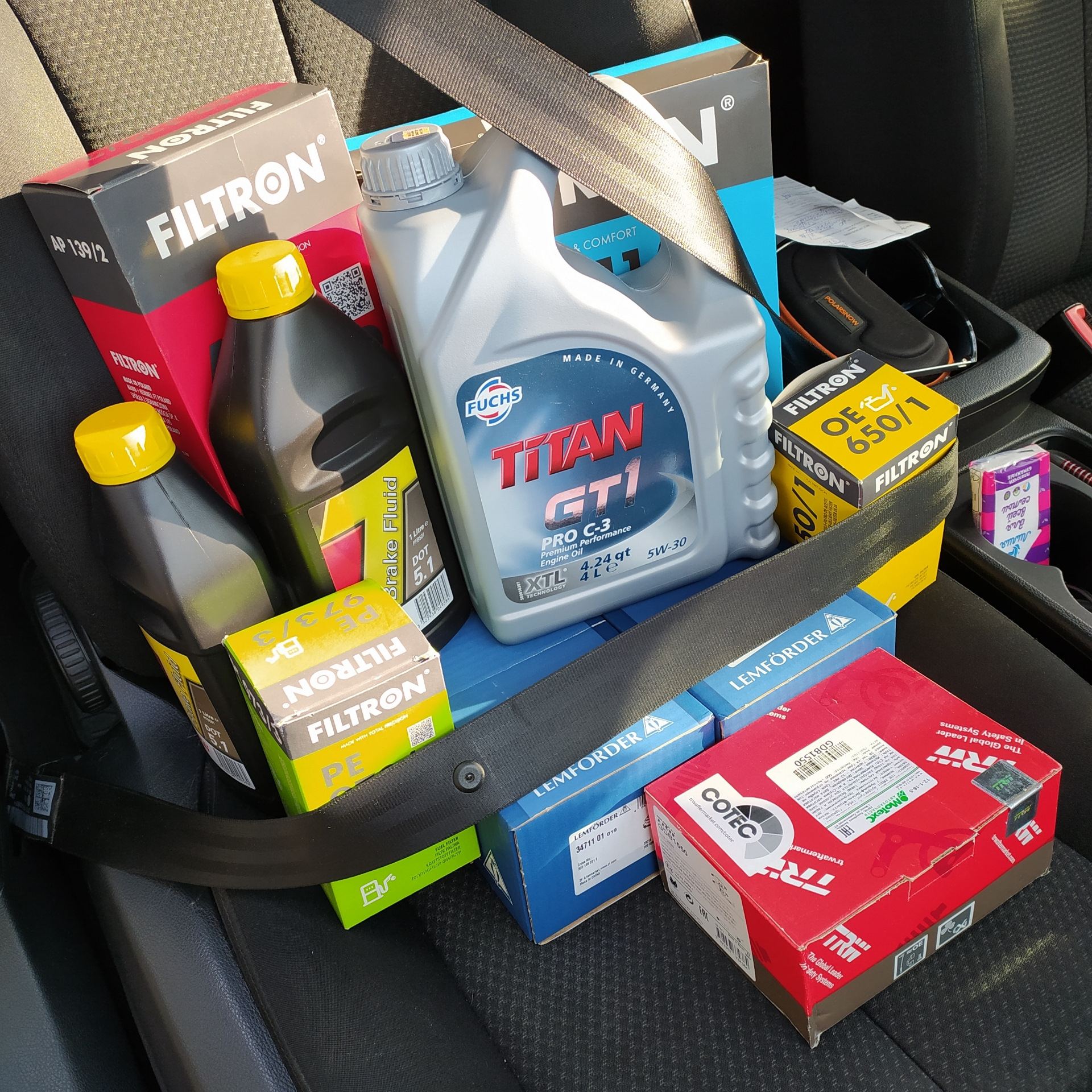

С приходом зп я заказал все нужные запчасти и отправился по утру на сервис для замены.
Докучи я решил поменять тормозную жидкость, ведь её я менял уже давненько. Также решил заменить масло и все фильтра.
— Комплект передних тормозных колодок TRW GDB1550
— Тормозная жидкость DOT 5.1 TRW PFB501
— Сайлентблоки задние передних рычагов LEMFÖRDER 3471101, 2 шт.
— Масло 5W30 FUCHS 601228346, 4 л.
— Масляный фильтр FILTRON OE650/1
— Топливный фильтр FILTRON PE973/3
— Воздушный фильтр FILTRON AP139/2
— Салонный фильтр FILTRON K1111A

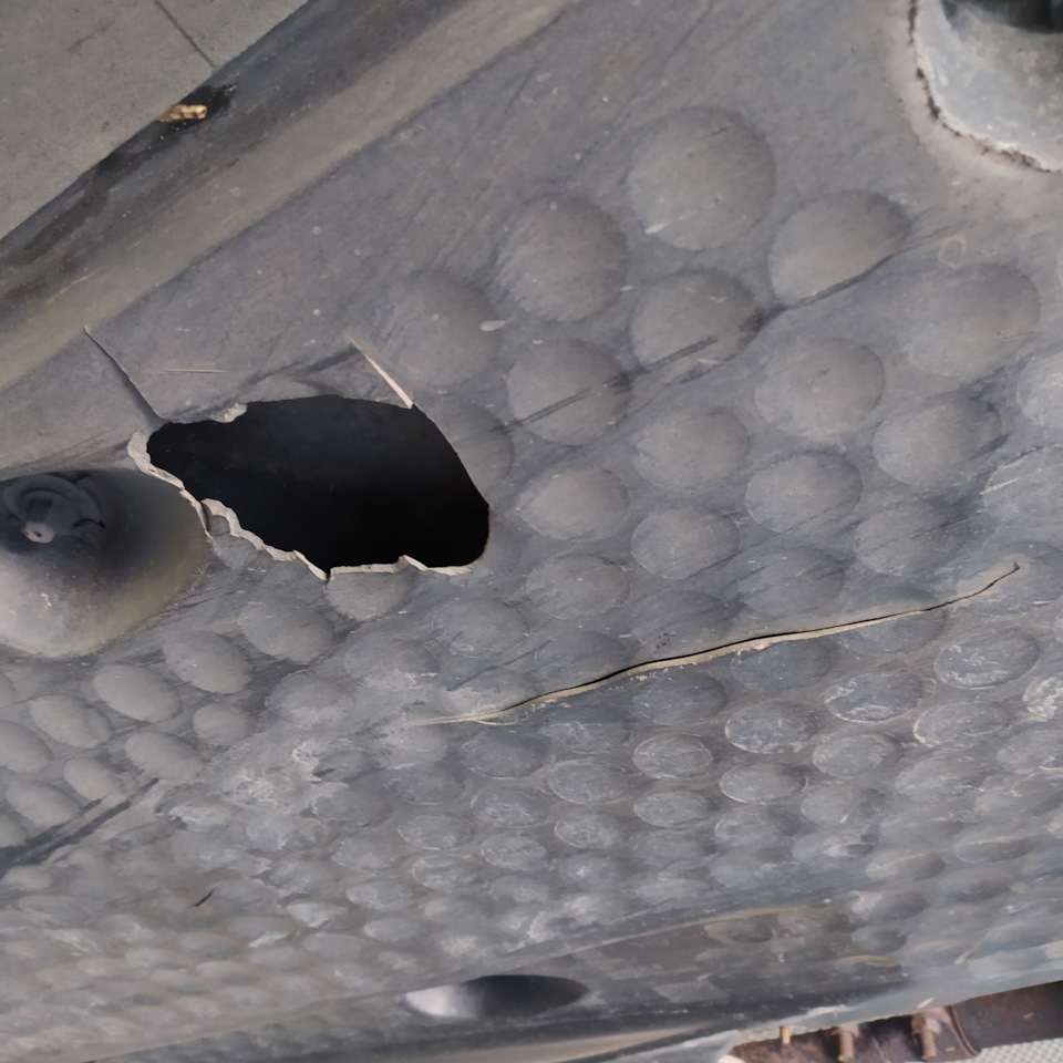

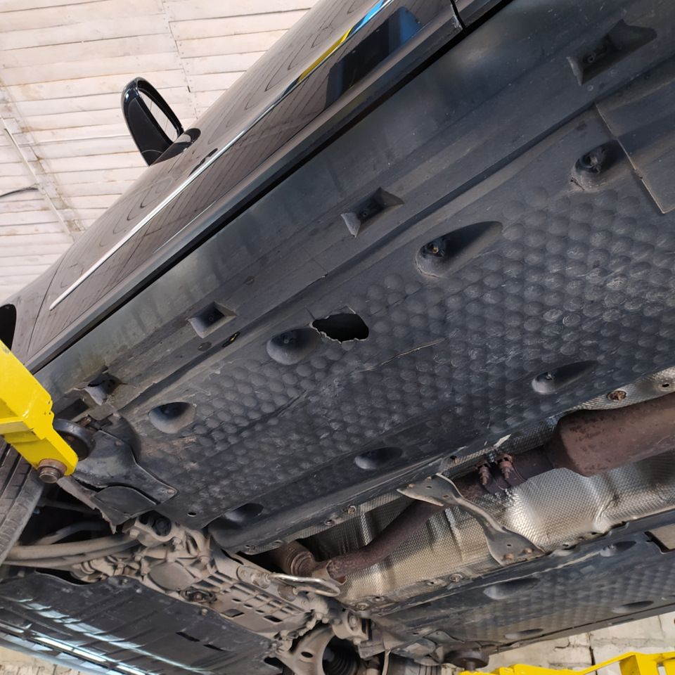

Когда машина была на подъемнике я заметил, что одна из защит днища была в трещинах и дырявой.
Как бы вы поступили в данном случае? Искали б/у в хорошем состоянии, отдали бы на пайку пластика или купили бы новую?

Разве на пасс идёт тормозуха DOT 5,1?
По заводу идёт DOT 4, но DOT 5.1 более новая тормозная жидкость, которой на момент выпуска авто не было. Нет ничего криминального в её использовании, ведь произведены они на одной основе, а все показатели у 5.1 выше, чем у 4, что точно не скажется хуже на работе тормозов, а лишь наоборот. К тому же я менял жидкость полностью в обоих контурах передней и задней оси, хоть и долив 5.1 в контур с 4 не запрещен, насколько я знаю лишь в обратном порядке доливать нельзя.
Изначально я послушал совета магазина автозапчастей при выборе данной жидкости, но в последующем почитав лишь в интернете убедился в этом.
Понял, спасибо за разъяснение

У меня совсем пузо голое
Зато значит у кого-то уже обновлённое ;)))
Да нет, дороги такие, вчера ещё кусок отломал, цеплял землю
Ужас какой! Так и глушак потерять несложно
Пайка разве на долго вылечит? Хотя ее можно армировать наверное?

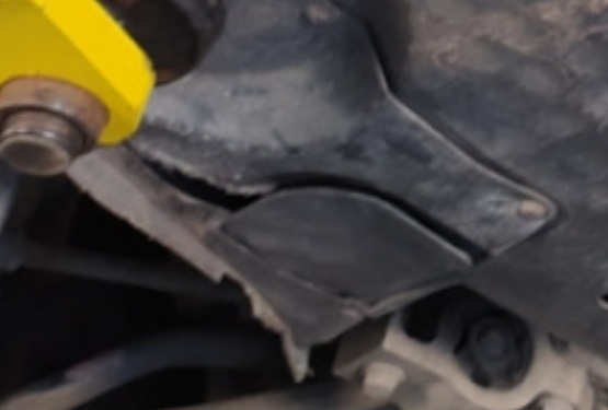

У меня пропала "треугольная" накладка с левой стороны и разбит пластик над колесом, точнее лопнувший. Вот тоже в раздумьях, паять или новый искать. Вроде на вторичке есть за вменяемые деньги, но вот "треугольнике" найти не смог. Не подскажете какой там номерок?
3C0 825 961 — левая
3C0 825 962 — правая
Ок, спасибо. Это номерки самой защиты или тех малых вставок?
Малых треугольных вставок
И вновь гранд мерси!
