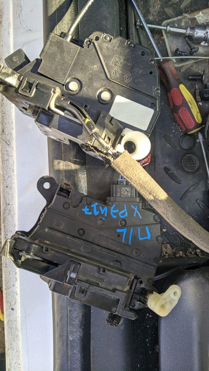

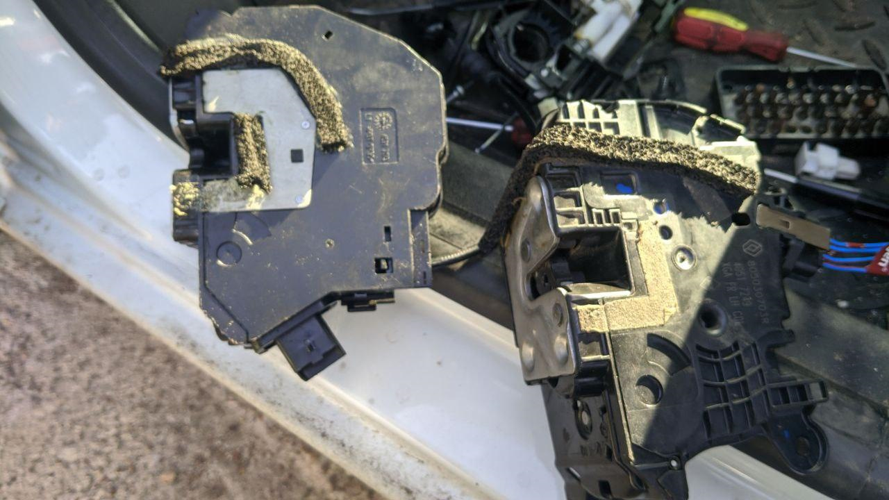

Думаю, многим информация будет полезна. Как у многих вышел из строя концевик замка водительской двери. Вопрос решил просто, заменой замка от LADA XRAY 805030703R. При замене все родные комплектующие Флюенса не пострадали, все манипуляции проводились только с замком XRAY.

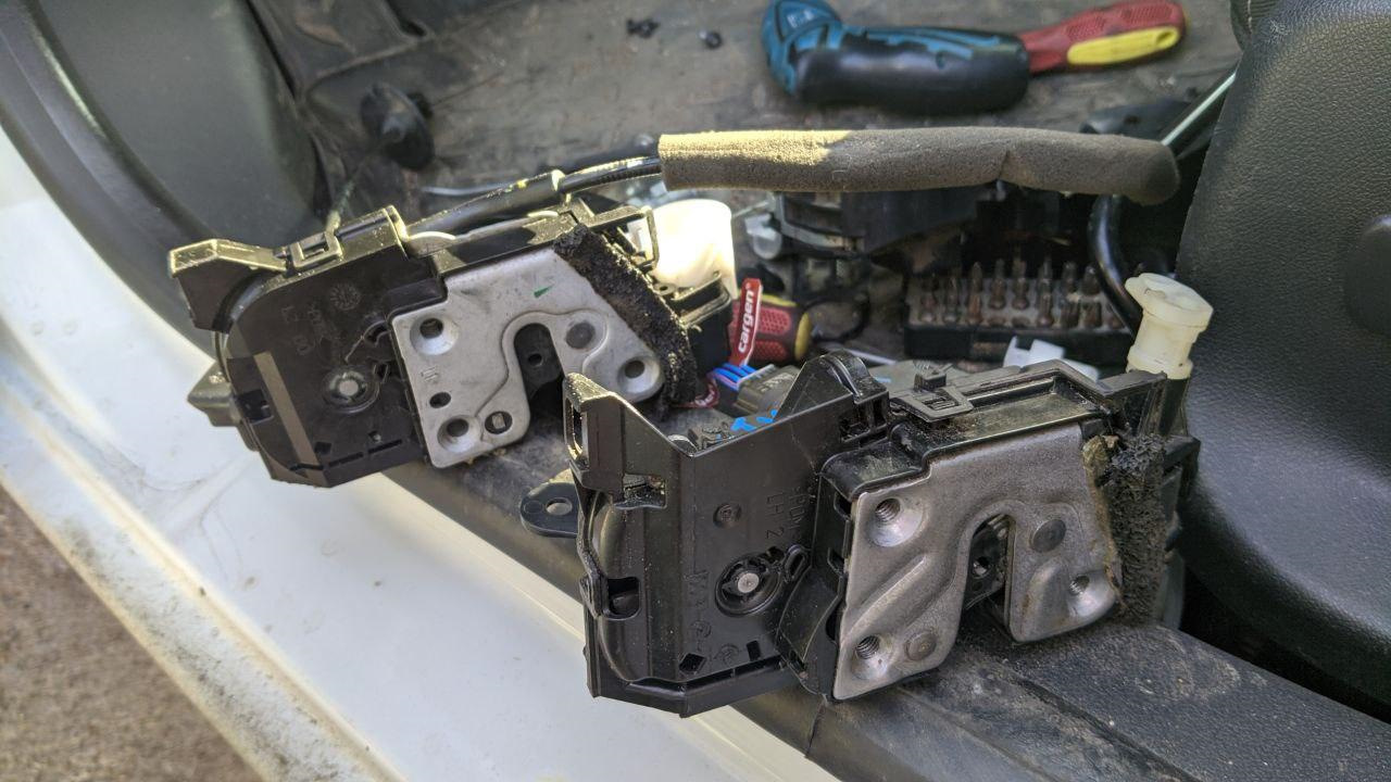

Слева замок Флюенса
Слева замок Флюенса

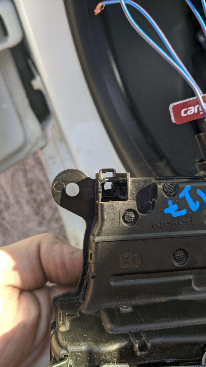

Вверху замок Флюенса

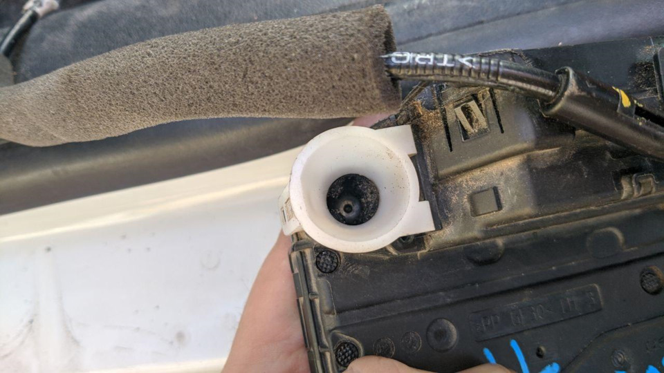

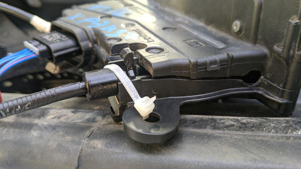

Далее перекидываем все троса открытия дверей. Для надежности закрепил стяжками, на замке XRAY защелки сделаны по-другому немного.
Для установки тросика от ручки из салона, необходимо сделать квадратное отверстие под защелку, иначе трос устанавливается в перевернутом состоянии на 180 градусов.
Направляшку тоже меняем на родную, она без проблем устанавливается на замок XRAY

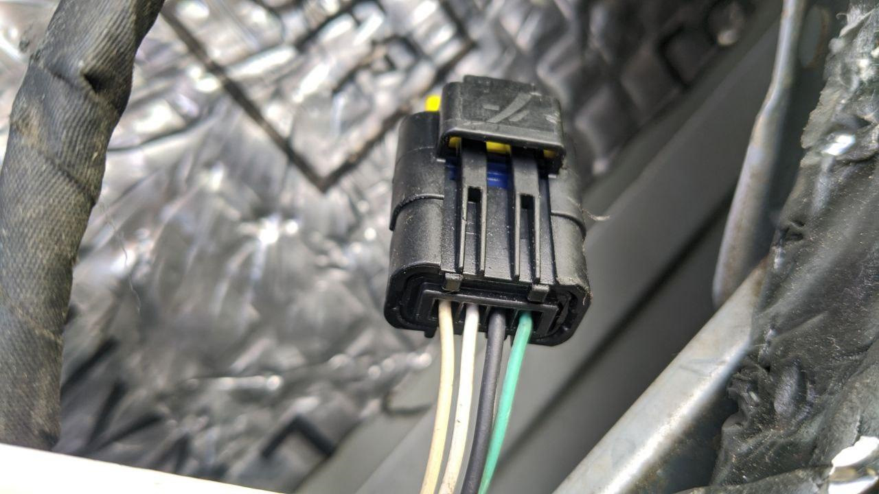

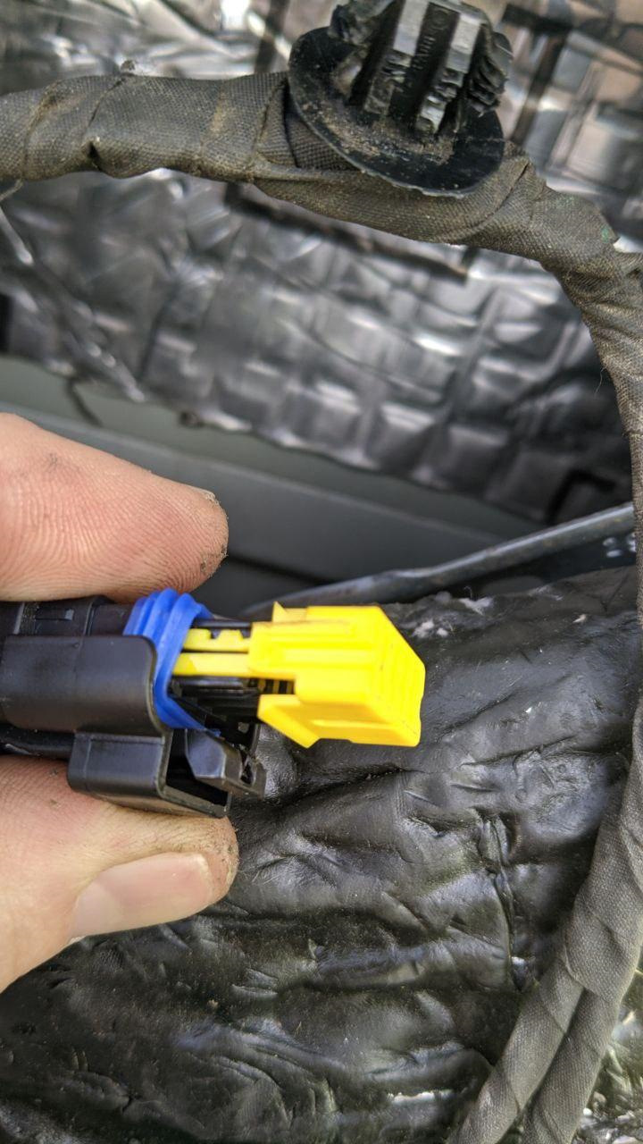

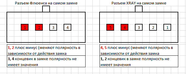

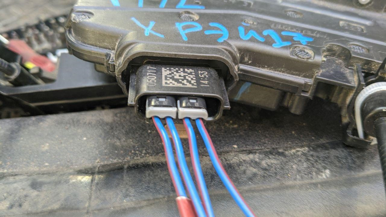

По электрике всё просто, прикупил два коннектора АХ-302-01 «колодка динамика системы парковки с проводами» на ней обламываем одну боковушку, она не дает вставить конектор в разъем замка XRAY. Может и есть родные коннекторы для замков X-RAY, я не интересовался, а на разборе не было их.

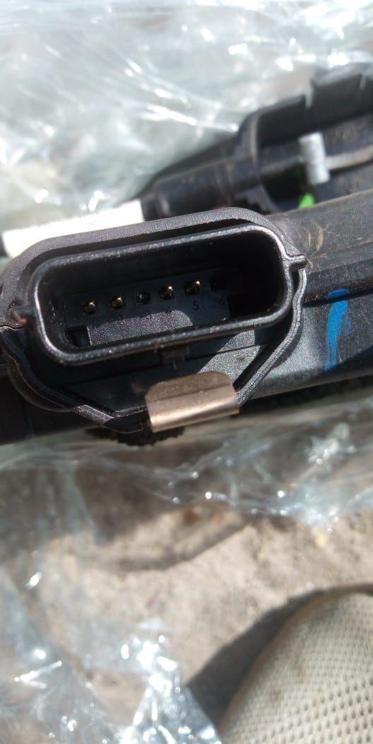

Распиновка разъемов
Белые плюсы-минусы. При подключение к замку XRAY на месте проверить нужно что бы правильно закрывал и открывал замок относительно остальных дверей, если работает не правильно поменять местами провода
Родной коннектор разобрал аккуратно и к контактам подключился
Прочие фотки
Первый раз поставил трос так, потом перевернул сделав отверстие в замке
Разъем XRAY
Замок на разборке 1200руб, новый в пределах 3000-4000руб, два коннектора 140руб. По итогу — всё работает, дверь стала чётче и лучше закрыватся.

а вот и сразу первый вопрос, я сейчас на авито уже заказываю бу замок, цены конечно подросли, существуют 2х контактные и 6 контактные, это когда пина торчит 4, 2 пустых, но сама мамка на 6 контактов, а у вас на схеме почему то вообще 5 контактов, у меня на рено 6 контактов вообще, но 2 не задействованые, мне брать 4х контактный(который 6ти пиновый)?
4 контакта там нужно, 2 на моторчик и 2 на концевики
понял, спс, а почему у реношного 6 ? куда они ещё 2 планировали ?))))
Хз, может есть разные модификации замков.
Приветствую. Замок служит без нареканий? Тоже планирую замену по Вашему способу, так как эти затупы с дерганьем закрытых дверей и обратной ходьбой к водительской двери, что бы открыть их уже поднадоели. И еще вопросик, третий пин на замке X-Ray отломили?
Норм работает, пинов 4 на замке хрея
Просто по фотографии, на разъеме 6 пинов. Шестой пустой, а третий буд то обломлен. Оставлены 1-2 и 4-5.

Подскажите, тросы надо от рено ставить?
Родные остаются
Те которые на замке, верно?
Да. Все троса от Рено остаются и на замок и на ручку двери.
