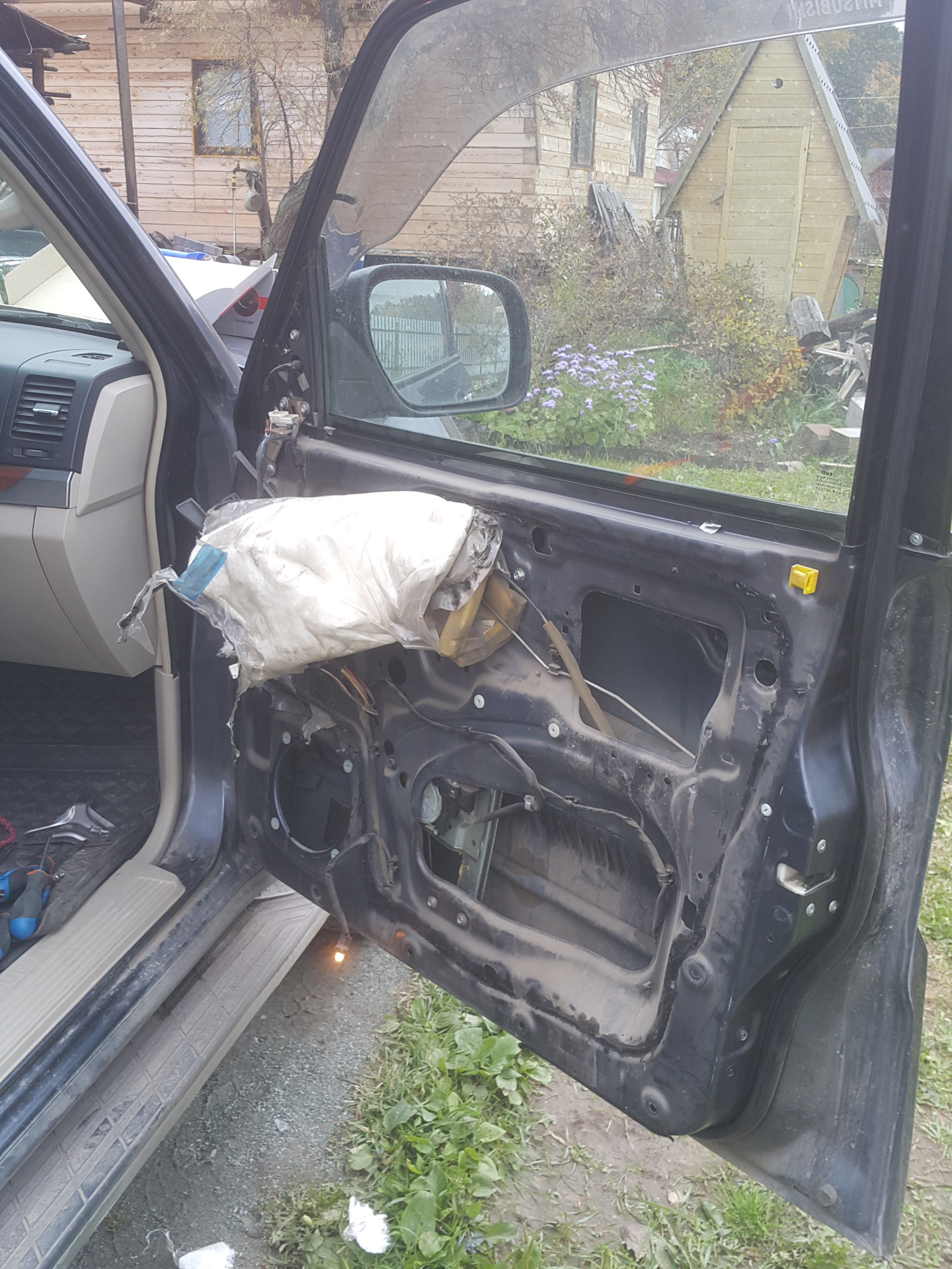

Выходные выдались насыщенными… вероятно последние, относительно теплые и сухие и поэтому было решено срочно зашумить двери и поставить какие-нить динамики заместо хрипящих штатных.

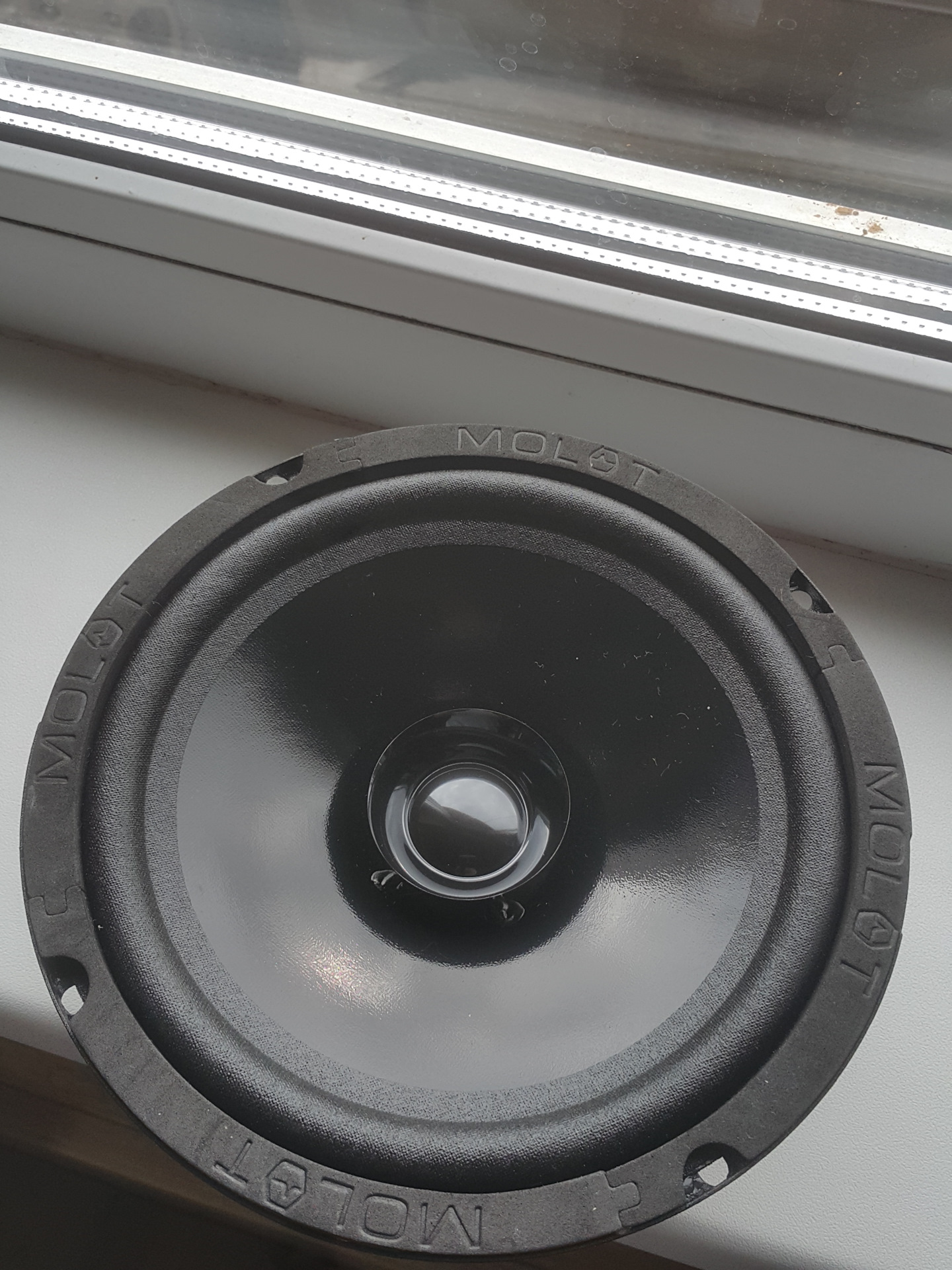

Динамики URAL AS-M165 MOLOT удачно нашлись за бесплатно, шумку пришлось брать экстренно по дороге с тренировки в ближайшем ДНСе комплектом.
Приехал домой и начал, двери разбираются элементарно, дальше фен в зубы и вперед. Комплекта почти хватило, вибры точно, а вот шумоизоляции откровенно мало. Надо потом, при установки нормальных динамиков пару листов прикупить и доделать окончательно. Но и такой результат весьма порадовал, небо и земля с тем что было! Динамики неглубокие, никаких проставок не делал, просверлил в двери маленьким сверлом отверстия под крепления и через кольцо из виброизоляции притянул саморезами.
Звук стал наамнооого лучше! и стало сразу слышно, что в задних дверях динамики тоже хрипят… ска. Отключу наверно их пока вообще. Эпопея блин продолжается…

Ох, давно уже хочу поменять колонки. Поставил только голову и сабик. Хочу усилитель и 4 колонки на двери.
Полиуретановый втулки весёлые желтенькие. Но в рычаг сайленты ставил резиновые, аналог оригинала.
Шумку и на задних дверях делал, Урал это временное решение?
зад не делал, да урал пока временно
Тогда не понятно от чего эффект, от шумки или колонок, потому и спросил
