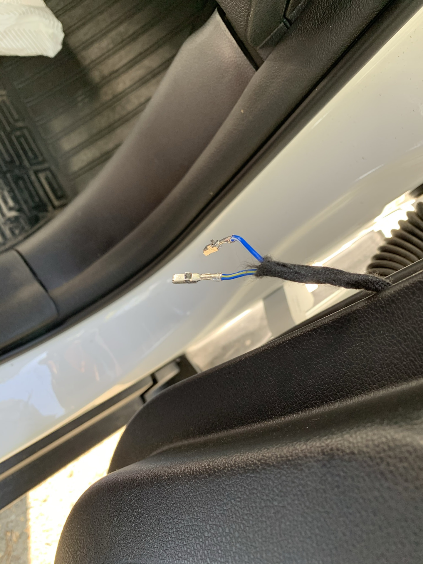

Добрый день друзья✌. Всё в прочим как у всех. На наших машинах практически у всех с завода перепутаны провода на переднем правом динамике😵, из-за этого и так музыка невысокого уровня играет еще хуже. Я решил идти легким путем и поменял полярность на самом динамике. Все достаточно просто оттягиваем низ дверной карты, она на пистонах, отжимаем фиксатор и вытаскиваем фишку (сидит достаточно плотно). Извлекаем желтый фиксатор контактов, толстой иголкой отжимаем фиксатор и вытаскиваем провода. меняем местами и собираем все в обратной последовательности. Во время сборки желтый фиксатор достаточно туго вставляется на место. В твитере считаю что не критично замена полярности (банально лень разбирать). Честно сказать, я не ожидал такого эффекта от смены полярности🙈. Музыка заиграла совершенно по другому. Руководствовался видео с канала РашинЖизнь за что спасибо автору.

После этого заного проверял полярность'? Тут была запись, поменяли полярность на всех правых(задний тоже), левые стали в противофазе.
Да, проверял. Но забыл сфоткать. Все динамики были в "фазе"
У меня левый попутан. Когда устанавливал задние динамики, проверил батарейкай.
Вот мне интересно. они на заводе косячат или им коса на конвейер такая приходит.
Тут хз. У меня прям в фишке на гу попутано.Если верить схеме.

Решил и я глянуть еще раз поляритичекером как обстоят дела на данный момент и офигел. ОБА динамика бились по минусам, хотя сразу после переделки фишки чекер показывал плюсы и звук стал лучше. Сижу, думаю, музон валит норм, а поляритичекер по минусам на обоих динамиках… Откатил настройки эквалайзера свои на стоковые и… бинго! Полярити стал показывать плюсы. Возращаюсь на свои — минуса по обоим… Так что чекер чекером, а ухи, ухи… ;)
Не понял. От настроек эквалайзер меняется полярность(фаза).
Врятли. Я думаю это косяк проги, видимо переходя какието пороги она неадекватно оценивает… Потому что стоит сток эквалайзер и показывает плюсы постоянно, тыкаю на свою настройку и спустя 2-3 секунды чекер переобувается и показывает одни минусы. И наоборот… ;)
Может и так. Лучше батарейкай проверять)
