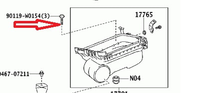

Здравствуйте, при смене воздушного фильтра совершенно случайно обнаружил, что основание воздушного фильтра не совсем жестко закреплено болтами, в моем случае ближний ко мне болт был немного откручен, остальные болты были хорошо зафиксированы.
Для устранения этого нам понадобиться самая маленькая трещетка из набора инструментов и головка на 10. У меня докрутился примерно оборот болта.
После процедуры протер влажными салфетками корпус от пыли и мусора.
Обратите внимание при замене воздушного фильтра на этот момент.
p.s. Фильтр менял без снятия патрубка, просто отщелкнул защелки и увел немного в сторону, этого достаточно, что бы поменять фильтр и подтянуть если потребуется болты.
Посмотрел в тех док, момент затяжки этих болтов 7 Н*м, понятно почему они самопроизвольно могут откручиваться, постоянная вибрация и небольшой момент затяжки делает свое дело.
