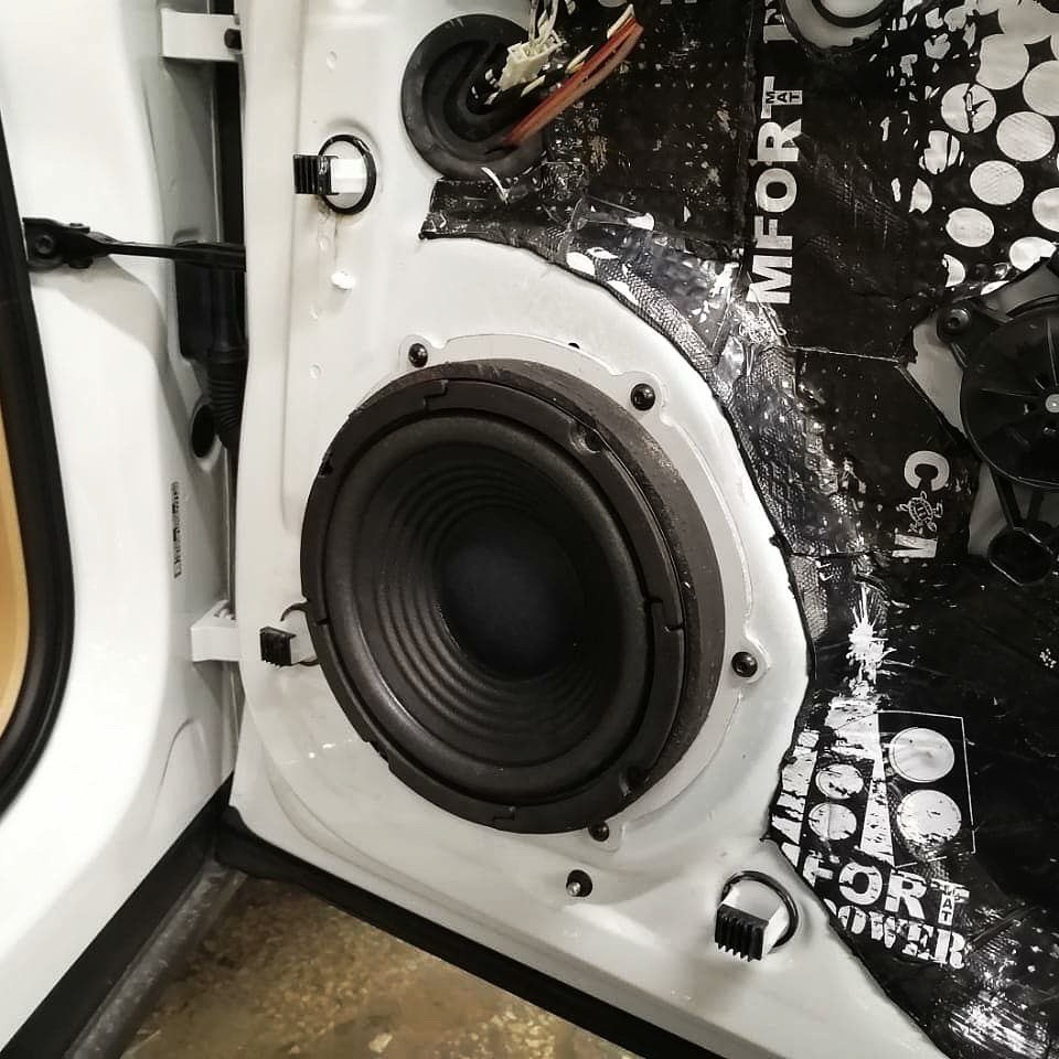

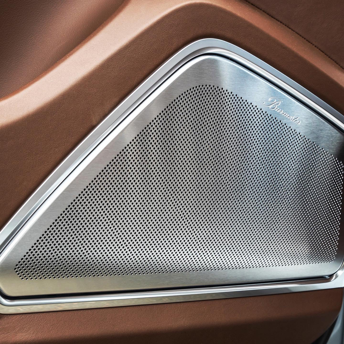

Так сложилось, что в Малыше с завода не было топовой аудиосистемы Burmester, а пустые двери и динамики из музыкальной открытки в них были. Мириться с этим было решительно нельзя. Было принято решение, не меняя штатных обшивок, довести музыку до уровня топовой. И тут меня ждал сюрприз, когда тут несколько подписчиков почти одновременно декламировали: "Так это тебе к Олегу надо!"

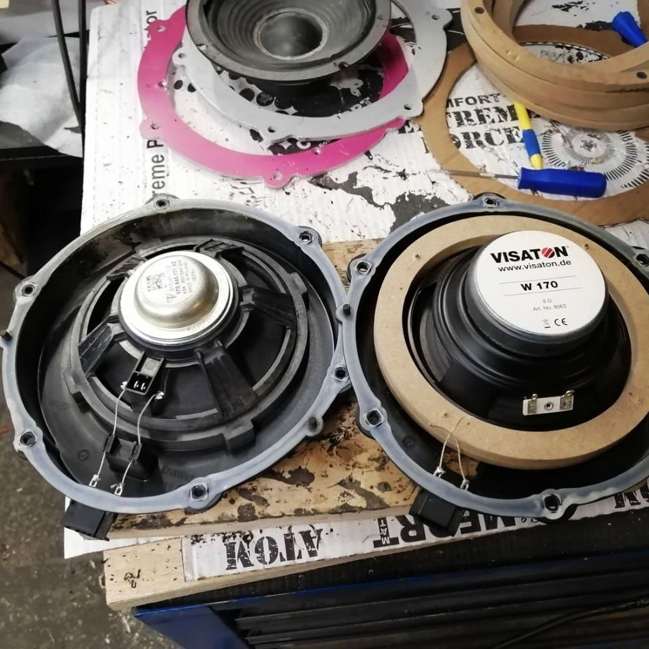

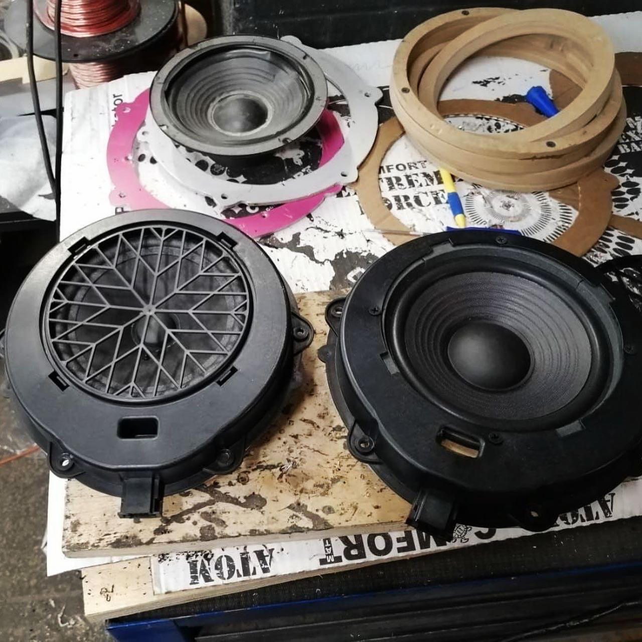

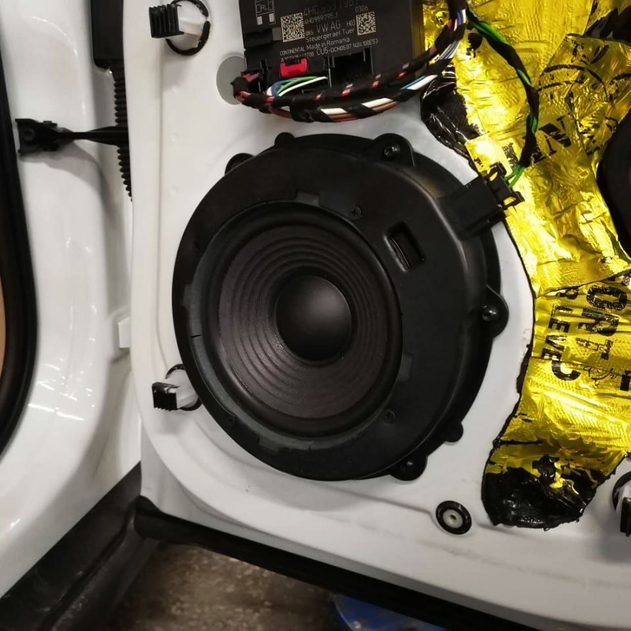

Звучало это так убедительно, что уточнять, что за Олег было просто неприлично. Связались. Олег оказался очень приветлив и в первом же разговоре сообщил, что всякие Bose, Burmester и прочие пафосные украшалки дверных карт это ерунда в сравнении с тем, что предлагает он. Немаловажным был и тот факт, что апгрейд аудио системы полностью приобразит автомобиль акустически, сохранив его первозданный вид. Решено, делаем! И вот, в назначенный день, спустя месяц после того амбициозного обещания, Малыш Мартини уже стоит в боксе Muscul Upgrade с разобранными дверными картами и под чутким руководством того самого Олега превращается из вокзального оповещателя в органный зал Кёльнского собора: полная шумоизоляция дверей, замена ВСЕХ(!) штатных динамиков на акустику от VISATON и финальный штрих в виде персональной настройки трехполосного(у Малыша пока только такой😅) эквалайзера самим Олегом! Всё это по цене 222 БигМаков или 10 заправок на Лукойле. И теперь я в клубе "это вам к Олегу надо!"😎
P.S. Езжу с новой акустикой чуть больше недели и могу сказать — Малыш Мартини зазвучал, как Московская городская филармония.
P.P.S. Так стыдно за свою музыкальную подборку и отсутствие слухового опыта мне ещё не бывало. Но теперь знаю к чему стремиться.
Спасибо, Олег, Дима, Коля и все сотрудники Muscul_upgrade.

Как впечатления от проделанных улучшений спустя время? Дребезжание обшивок дверей прошло?
Да всё отлично. Уже привык. Теперь хочется чего-то больше) но Олег меня об этом предупредил
Т.е. ни усилителя, ни доп процессора не устанавливали? Обычно замена только динамиков — это шило на мыло, т.к. систему без проца не настроить, а штатный усь не может раскачать ничего, в чем нет неодимовых магнитов.
Сейчас прирост в звуке ощутим. Процеус это уже следующий этап. А там можно и головное устройство сменить и т.д.
