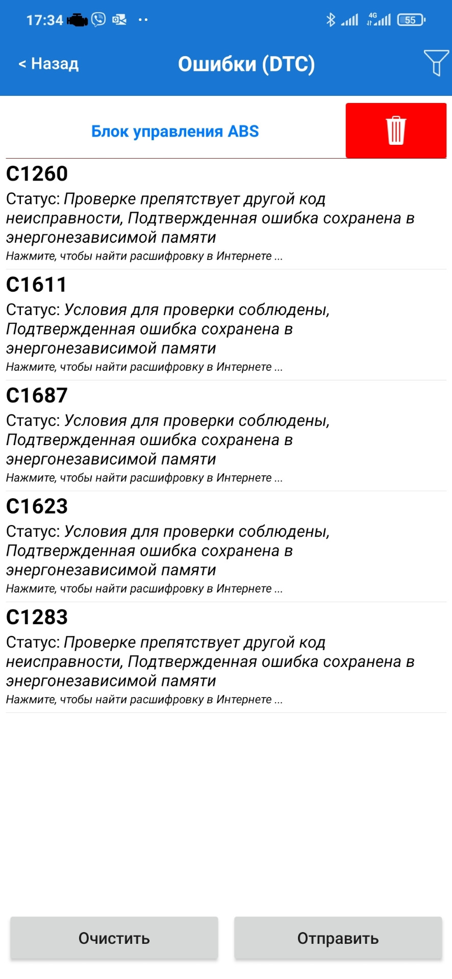

Приветствую. Вчера было время и я проверил авто на наличие ошибок. Никаких проблем нет, просто решил проверить. И оппа. Сканер показал целый букет.
На приборной панели никаких аварий нет, все работает штатно. Расшифровки почитал. Может у кого были такие? Скажите куда сразу смотреть, чтоб не заменить чего лишнего.
Ошибки стираешь, но при повторном сканировании опять появляются.

Проблема решена? Что было?
По ходу они возникают когда снимаешь одну из клемм аккумулятора.
Ну все ошибки между собой завязаны на угле поворота, датчике поворота руля) Я думаю в эту сторону капать надо. А вообще лучше к нормальному электрику-диагносту — кто шарит в этом, а не только ошибки расшифровывает)
Где он находится?
Не знаю) просто почитал расшифровки ошибок, и все на одном завязано.
Будем искать )
Датчик, то работает… Так как углы поворота показывает.
Двигатель мыл? Теперь все разъемы надо открывать и продувать компрессором.
Нет, не мыл.
