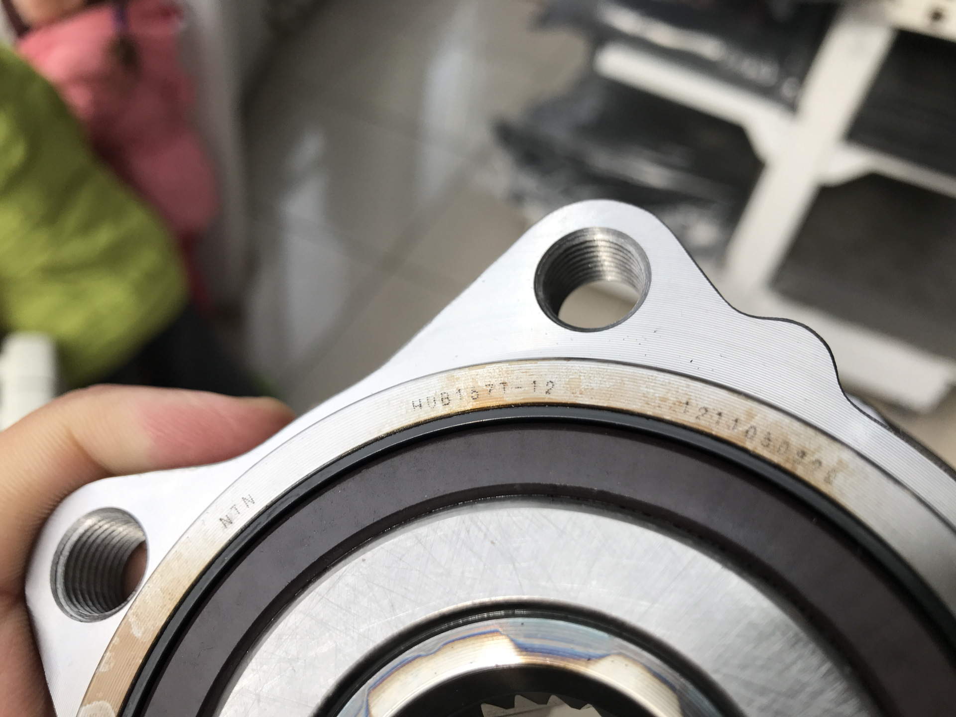

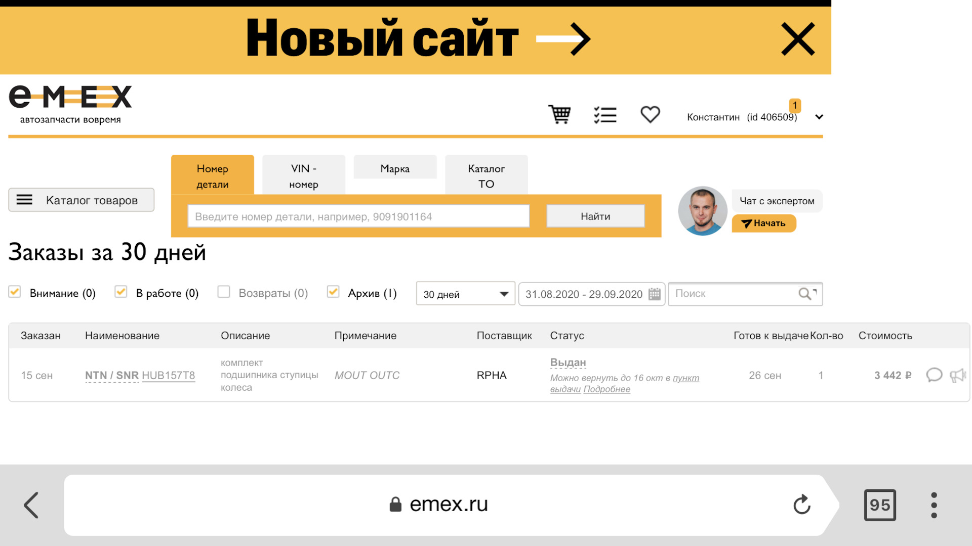

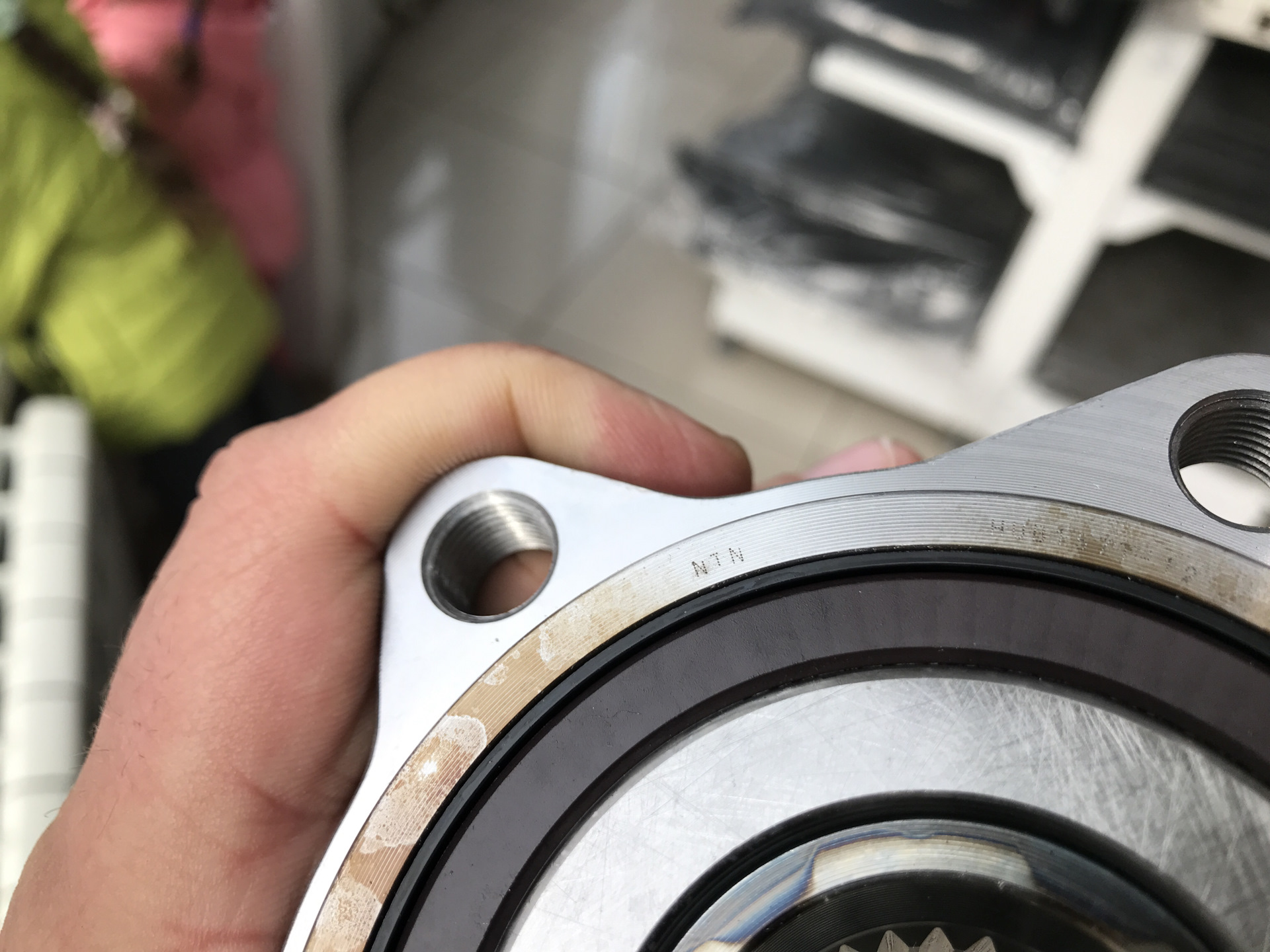

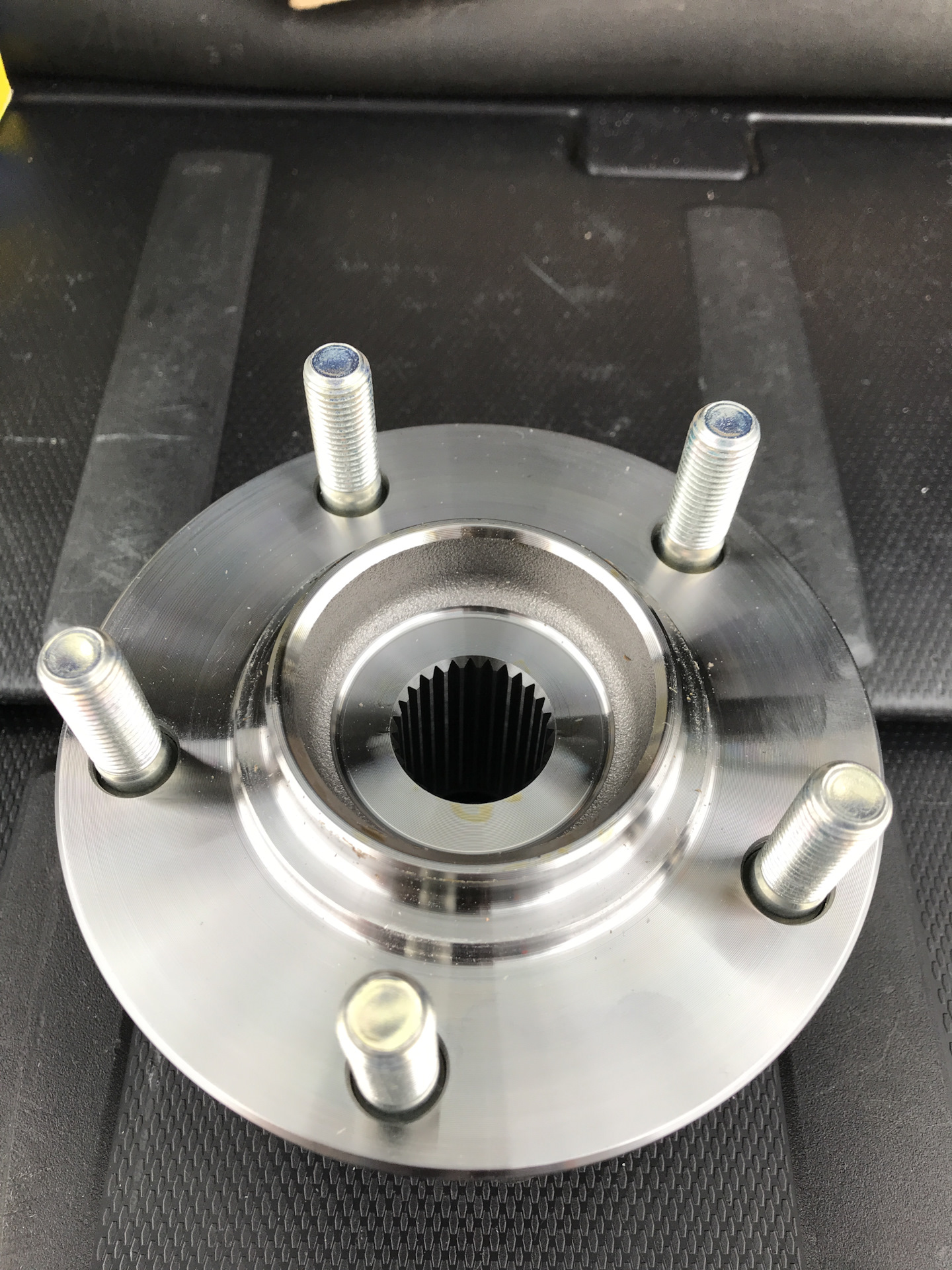

Можете покидать в меня ссаными тряпками и тухлыми яйцами, но я решил немного сэкономить и заказать не SNR R173.28, а NTN HUB157T-8. Это полные аналоги друг другу.
Цена была заманчива, сроки ожидания позволяли подождать.
Знаю, что артикулы HUB — это артикулы «серого импорта». Но собственно какая разница, «серый» или «белый» импорт?

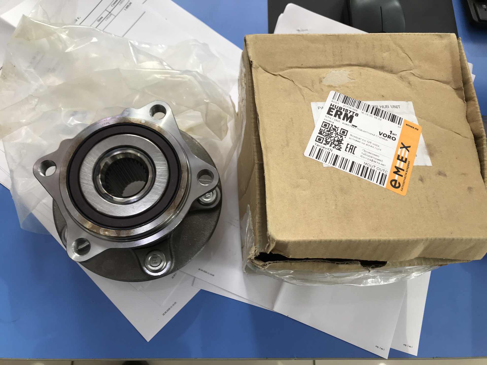

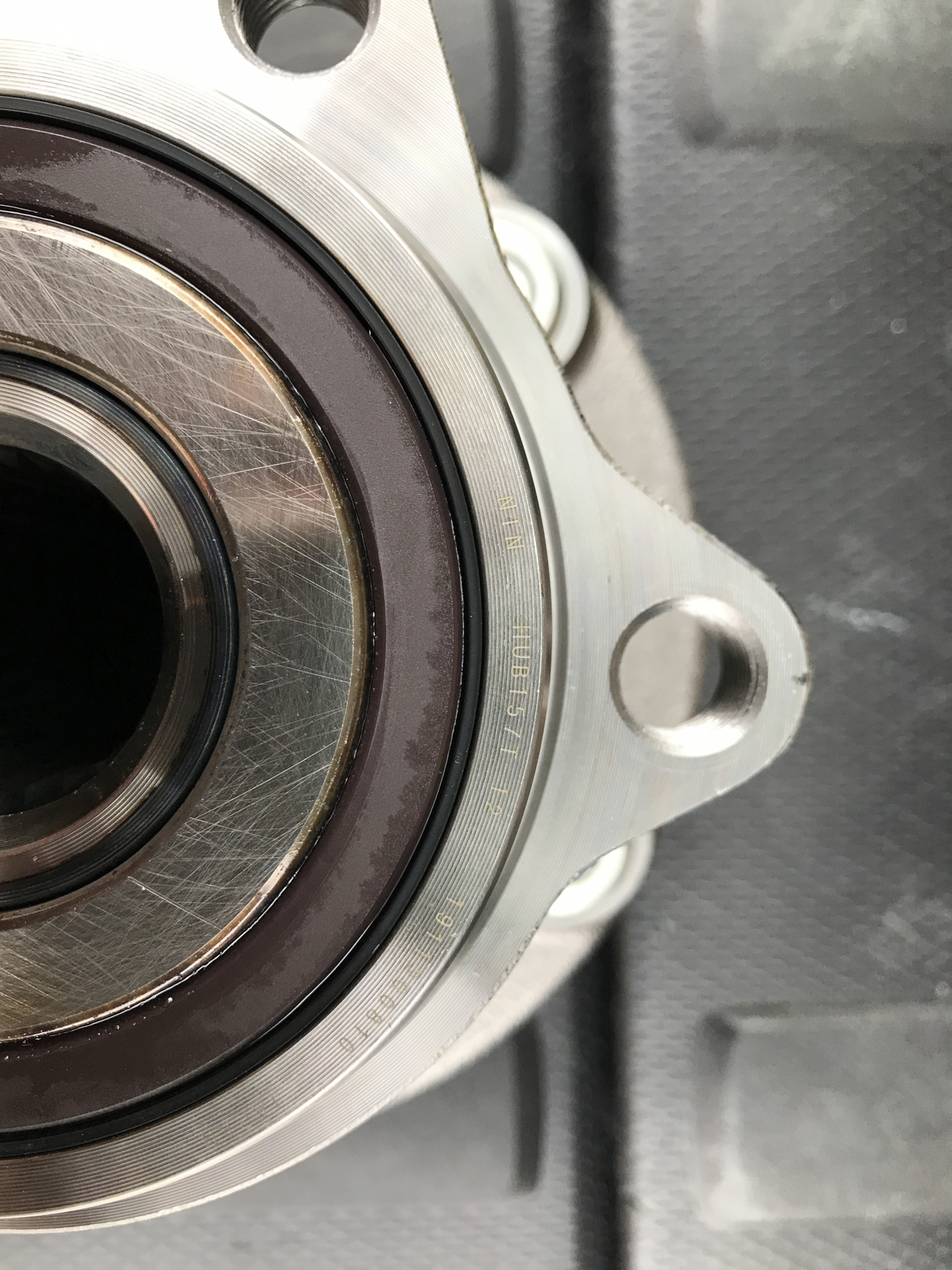

И вот он приехал и предстал передо мной во всей «красе». При этом приехала не HUB157T-8, а HUB157T-12, но они собственно аналоги друг другу. Оригинальная SNR R173.28 как раз и есть HUB157T-12.

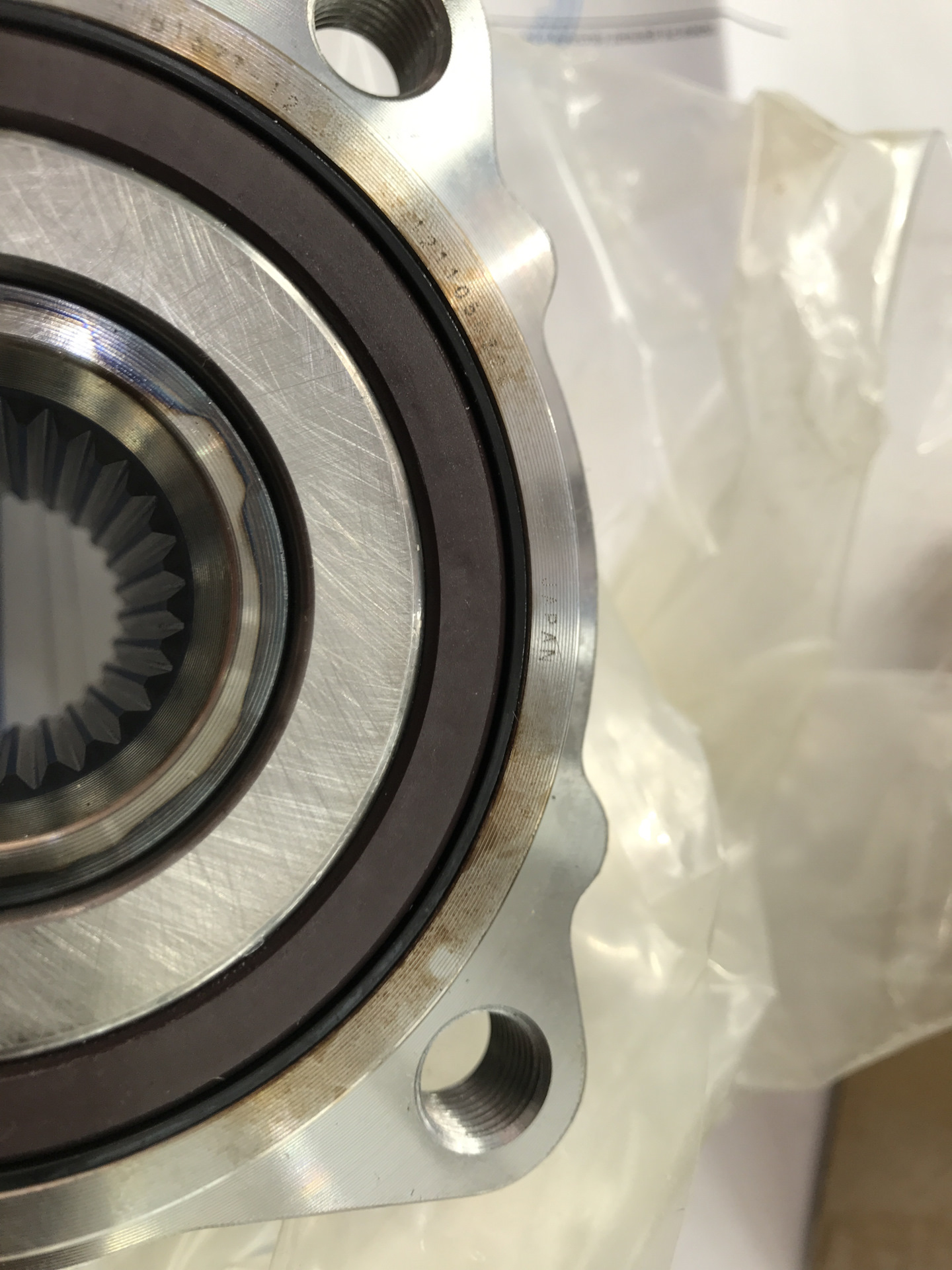

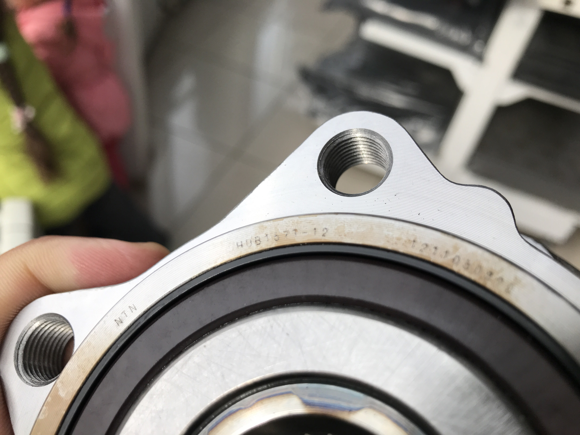

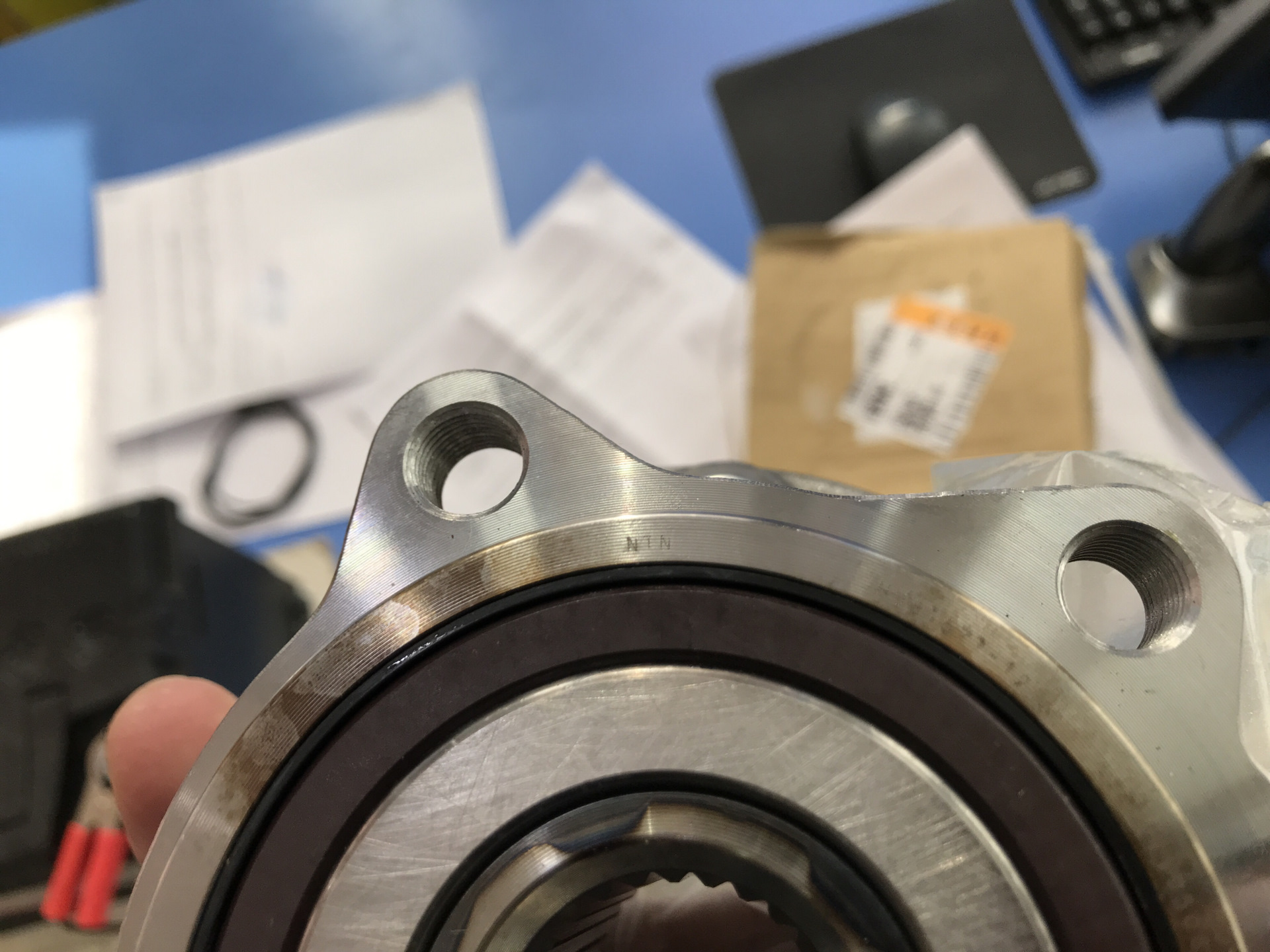

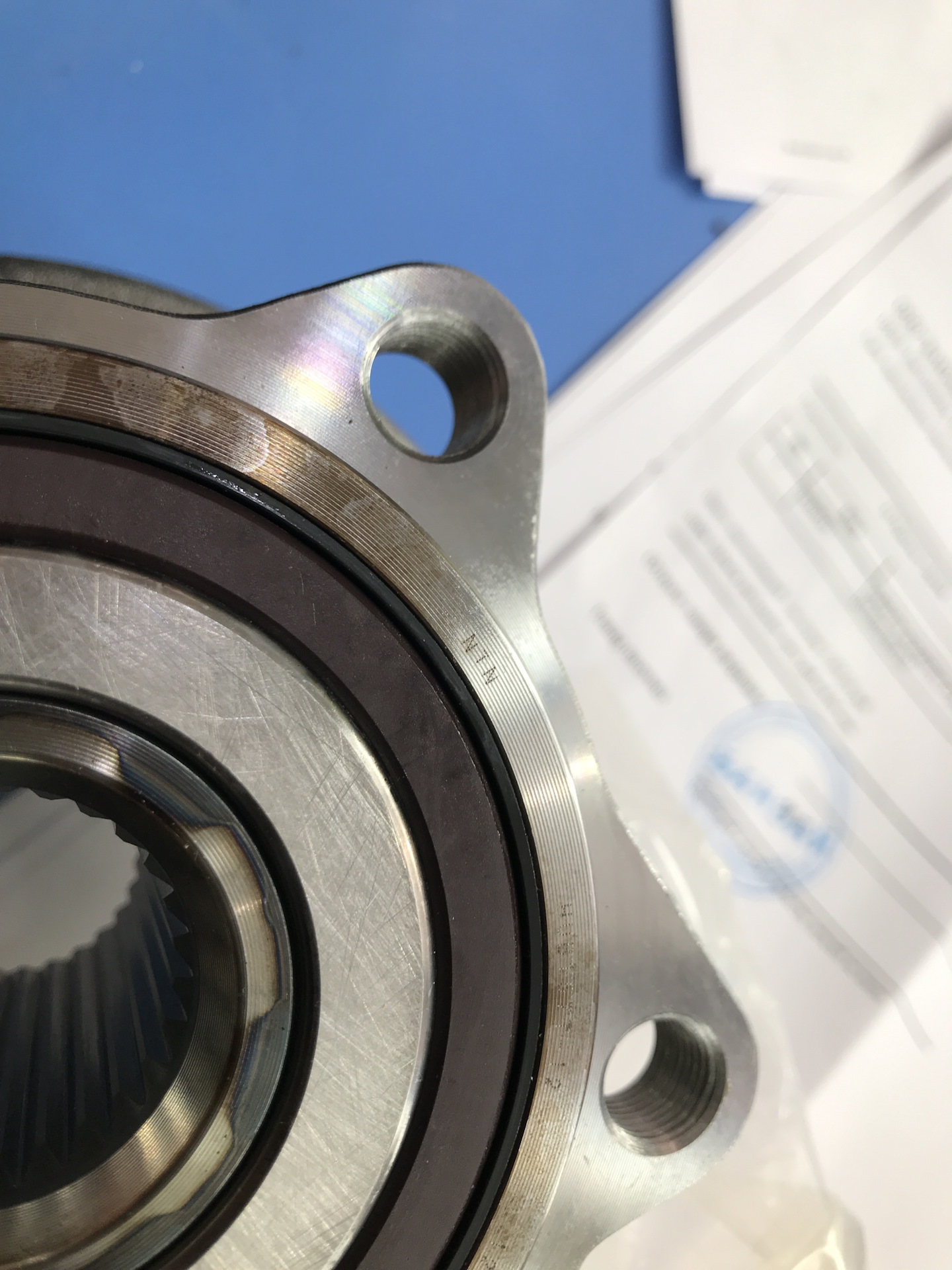

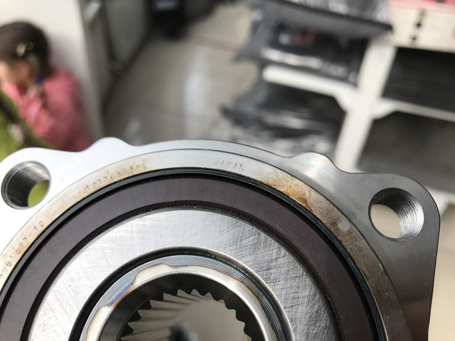

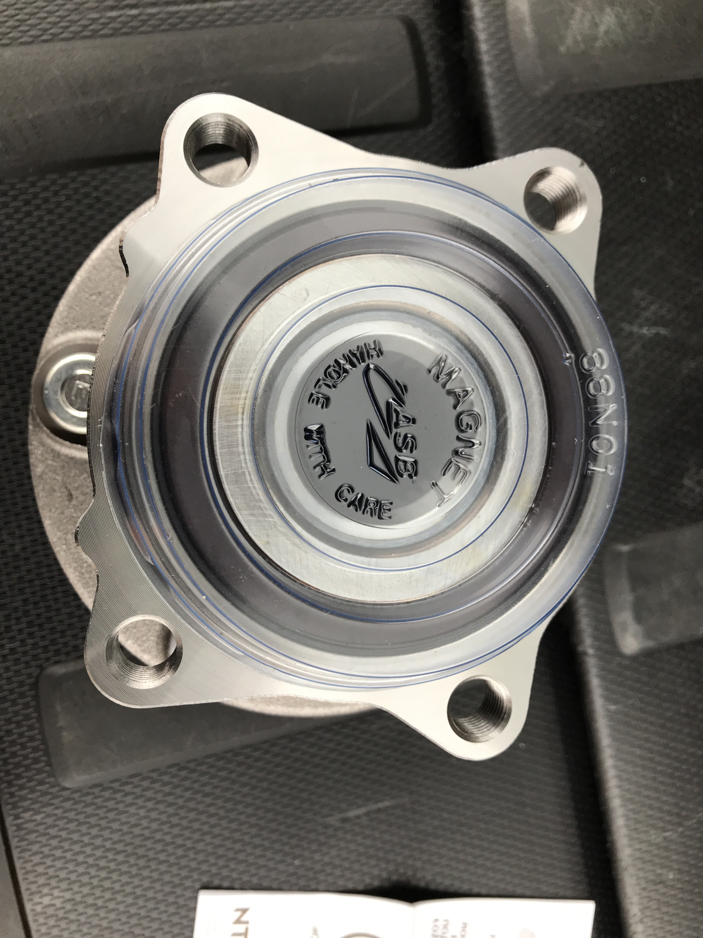

Шрифт очень сильно меня удивил. Я видел разные подшипники и ступицы NTN-SNR, но такой шрифт впервые. К тому же очень удивила «радуга» на зубцах куда вставляется ШРУС и не стираемые пятна от технической смазки.
Фото подделки:
Сначала я ещё думал, а вдруг это нормальная, а не поддельная, но эта мысль быстро развеялась.

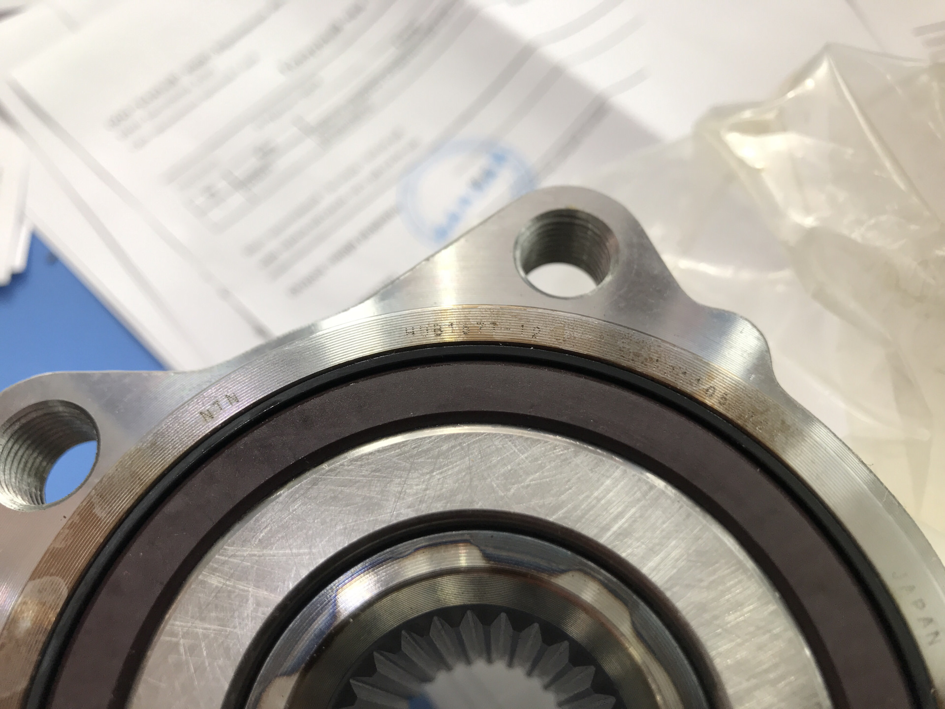

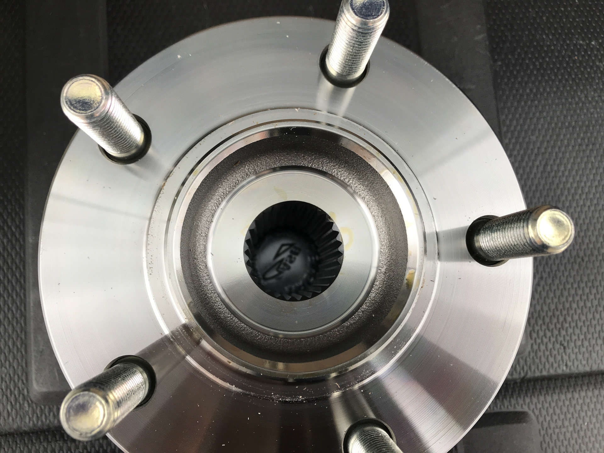

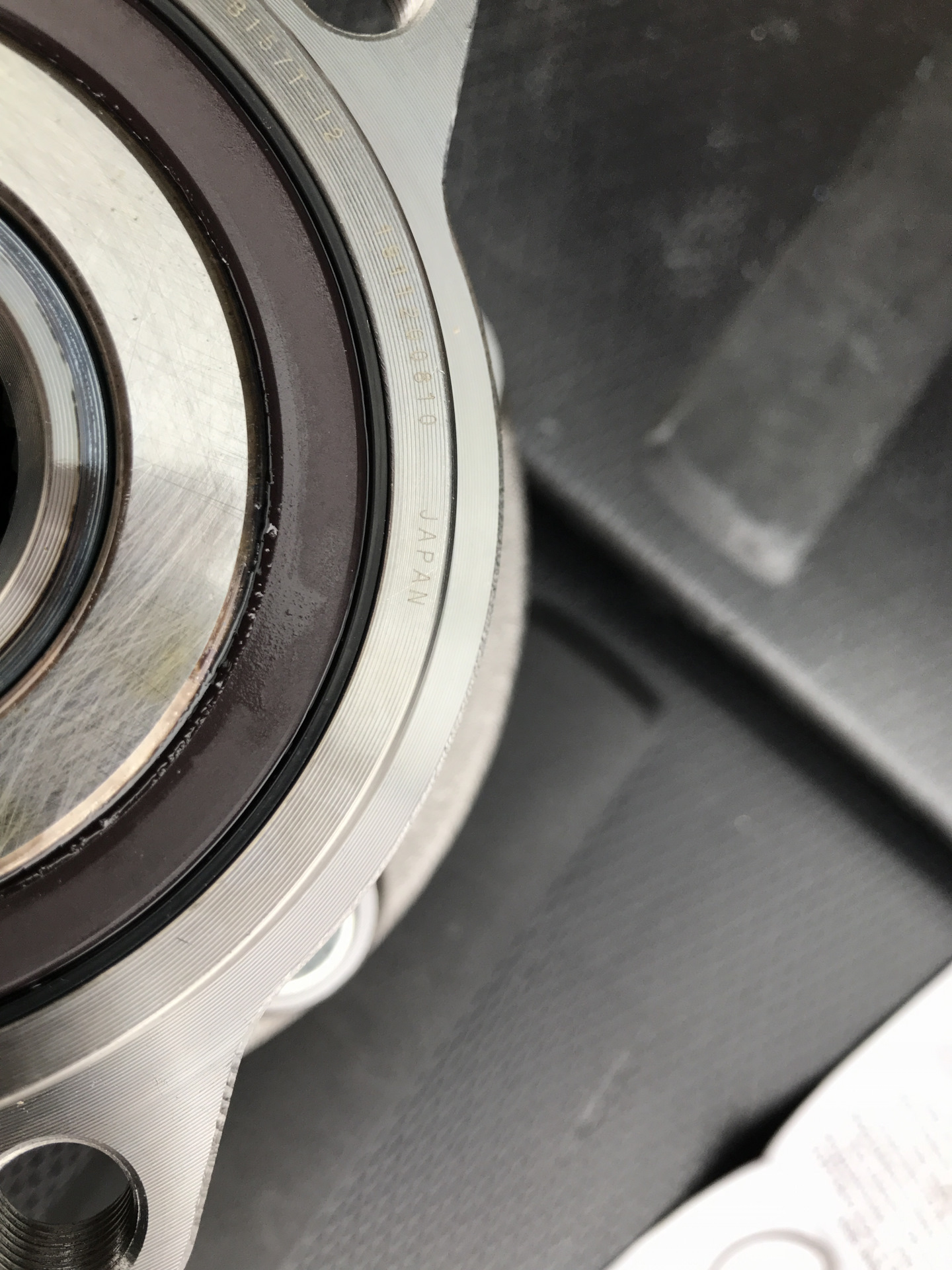

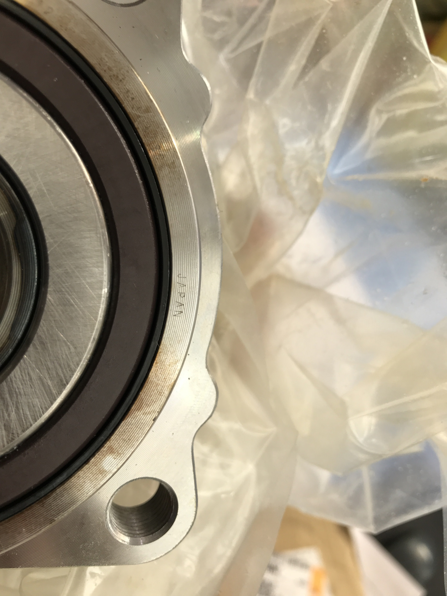

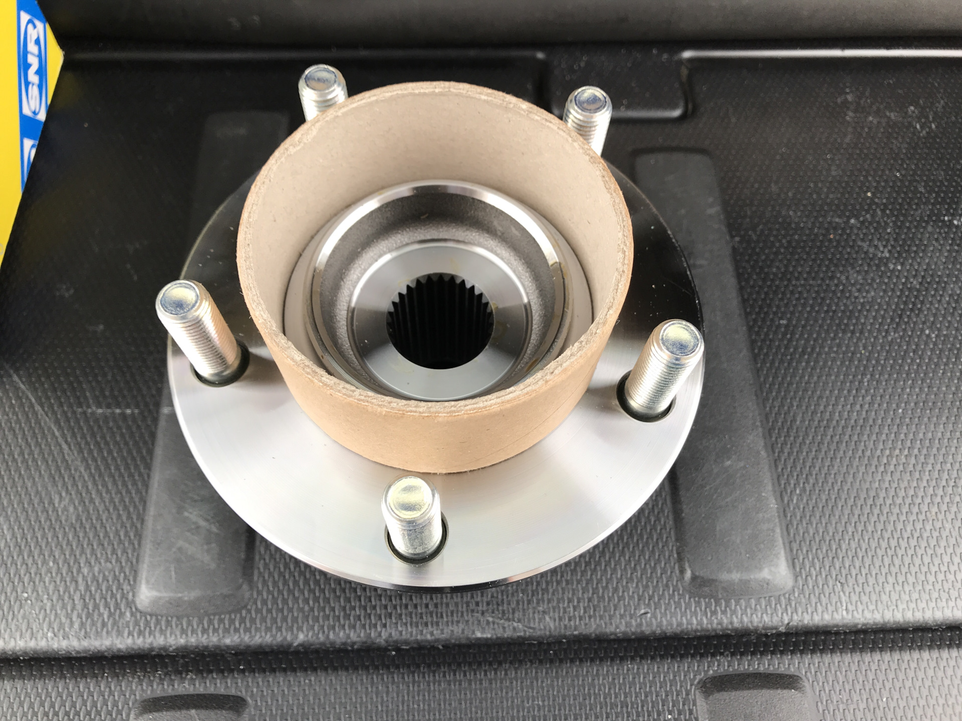

Заказал SNR R173.28 у дистрибьютера. Ступица приехала в фирменной упаковке. Цвета яркие и сочные. Внутри коробки бумажка, шплинт и сама ступица. ступица упакована в плотный желтоватый полиэтиленовый пакет. На ступице со стороны шпилек надета картонная болванка, наподобие как от широкого скотча, со стороны магнитного кольца АБС надет пластик. Сама ступица выполнена аккуратно, сторона соприкосновения с тормозным диском имеет зеркальный блестящий вид, хотя это не так, она с насечками. Шрифты четкие, никакой лишней смазки и окалины радужной.
Представляю фото, думаю легко найдёте отличия))
Оригинал:
Всем добра, бобра и оригинальных запчастей! Не ставьте подделки, не экономьте на своей безопасности!

В общем буду заказывать SNR R173.28, к этой доверия всё таки нет. Ну не может себе позволить NTN делать такой поганый не пропечатанный шрифт.
