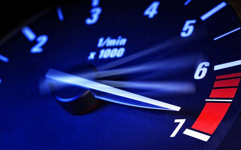

Теперь про "вроде бы". Я списывался первый раз с Константином (автор прошивки Chelyaba) еще весной. Потом в середине лета еще раз, ну и собственно говоря крайний раз общались уже в сентябре непосредственно перед тем, как я залил новую прогу. В одной из переписок на мой вопрос об отсечке на максимальных оборотах ДВС он мне написал, что на месте это 6200 об/мин, в движении 6600 об/мин. После прошивки я уточнял у него этот момент, т.к. по факту увидел другие значения (как уже писал выше она не сдвинулась). Вот тогда я и получил уже другой ответ, что он не трогает отсечки без пожеланий клиентов. Ну не вопрос. Я как бы все понимаю, может где недопоняли друг друга (хотя я несколько раз перечитывал переписку). В общем бывает! Уточнил когда можно будет сдвинуть отсечку и какие могут быть последствия исходя из его опыта и т.д. А в ответ тишина…🤷♂️ День, два, три… Ну написал еще раз. Результат тот же. Чо к чему?🤔 Хз. Ладно, возможно что то случилось у человека и он еще выйдет на связь. По крайней мере я очень на это надеюсь. В любом случае спасибо тезке за его работу, т.к. прошивка на самом деле получилась классная и очень сбалансированная🤝 Можно и погонять и спокойно поюзать. Я очень доволен. Без преувеличений. На мой взгляд это плюс минус та прога, которая должна стоять с завода. Учитесь инженеры Автоваза!
