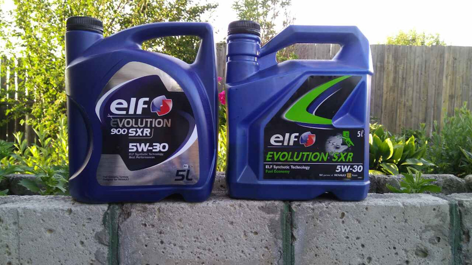

ЧЕМ ОТЛИЧАЕТСЯ SXR И 900 SXR?
Тут по моему нет отличий, дизайн поменяли

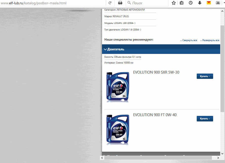

ВСЕМ ПРИВЕТ, ЛИТЬ ТОЛЬКО SXR, ниже фото с официального сайта www.elf-lub.ru/katalog/podbor-masla.html
здесь указанно 900 SXR 5W-30 а нам же нужно 900 SXR 5W-40
Рекомендуется именно Evolution 900 SXR 5W-30
сам проверь — www.elf-lub.ru/katalog/podbor-masla.html
