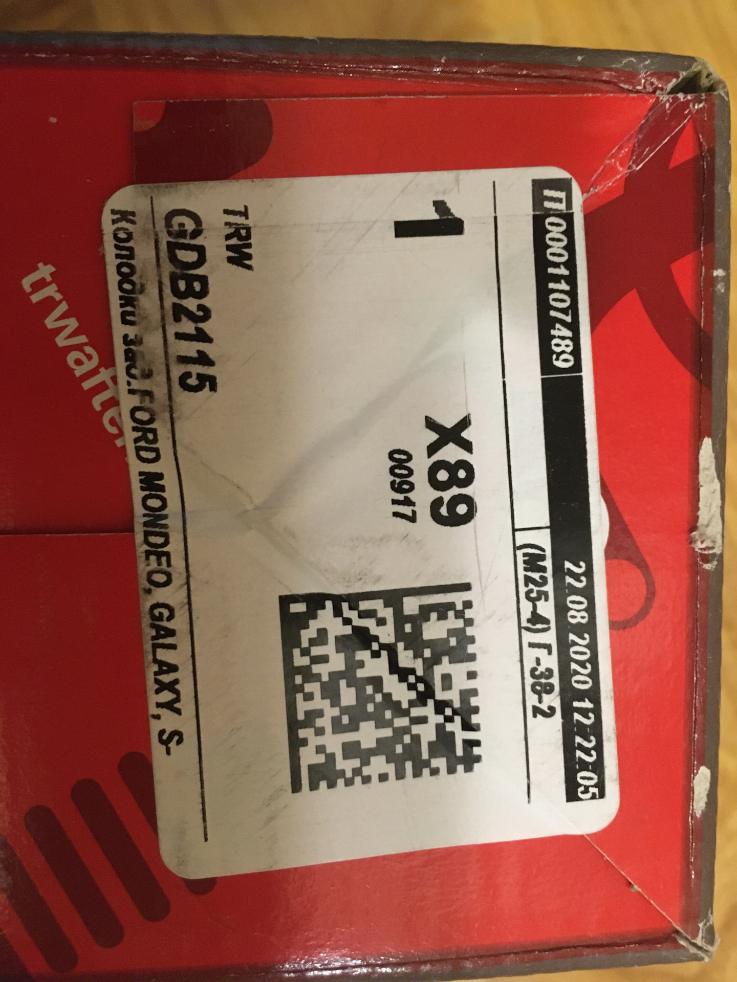

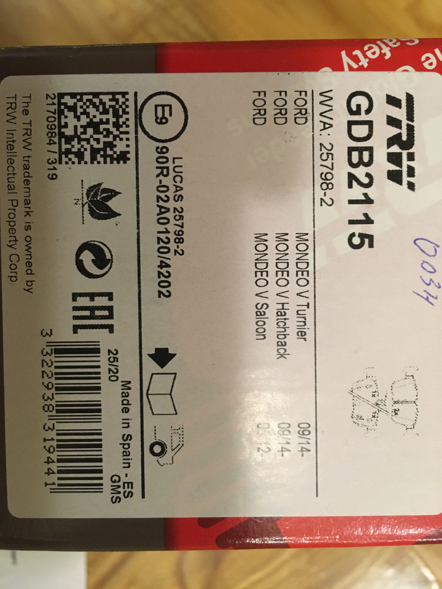

При очередном ТО меня огорошили, что мол задние колодки под замену, осталось 2-3 мм. Я будучи Фомой Неверным проверил сам и в самом деле, осталось менее 1 мм до "пищалки". Озвучили цену — 6300 за комплект задних колодок! Нет Я понимаю, что задний диск у нас аж 300 мм. И что 65 баксов за комплект оригинальных колодок ходимостью 50 000 км это не дорого и это цена со скидкой ). Но цена меня прямо скажем придавила. Я грешным делом думал ну 700 рублей, ну 900 рэ. ОД обещал подобрать замену. Окружающие меня автолюбители обзывали меня жмотом и что "не оригинальные" колодки могут "убить диски".
Объяснить логику износа мне не смогли, ведь перед всегда изнашивается первым. Вот такой каламбур. Пошёл Я курить мондео клуб форум, прочитал все 28 страниц. Так правда и не понял, почему задние заканчиваются быстрее передних? Потому, что тоньше передних на 30 процентов? Или от манеры вождения? А кто-то через 20 000 км поменял задние, а кто-то и 100 000 км на них ездит. Как говорил сыщик-колобок: " Ничего не понимаю!" Остановился на Феродо, ТРВ, Бош. Остальное было дороже 3000 рублей и выпадало из моего бюджета здравого смысла. Это всё присказка, сказка будет впереди. Так вот. Боша Я не нашёл, заказал феродо. У официального продавца (нашел на сайте феродо) "движком" рядом с домом, что удобно. Позвонил, спросил, ответили: "Есть". Я взял 2430 рублей потопал в магаз. Но как Я уже говорил, будучи Фомой, Я предварительно скачал с сайта феродо программу для проверки оригинальности запчастей. Эта бесовщина сканирует QR-код и ей видимо сам Повелитель Мух говорит настоящие колодки или нет ).
Так и каково же было мое удивление, что колодки оказались "левами"! Продаван сделал круглые глаза и принёс другой комплект — опять "палёнка". Попросил принести ТРВ, как вы уже догадались результат тот же (и да Я скачал заранее программу у герра фон Цеппелина для проверки его запчастей). Ушел несолоно хлебавши. Поехал в другой сетевой магаз. Два ТРВ поддельные. Феродо был одинВВ наличие и то же "левый". И итоге, все (4) FERODO которые прошли через меня оказались "липой", и только 1 из 5 TRW настоящий.
