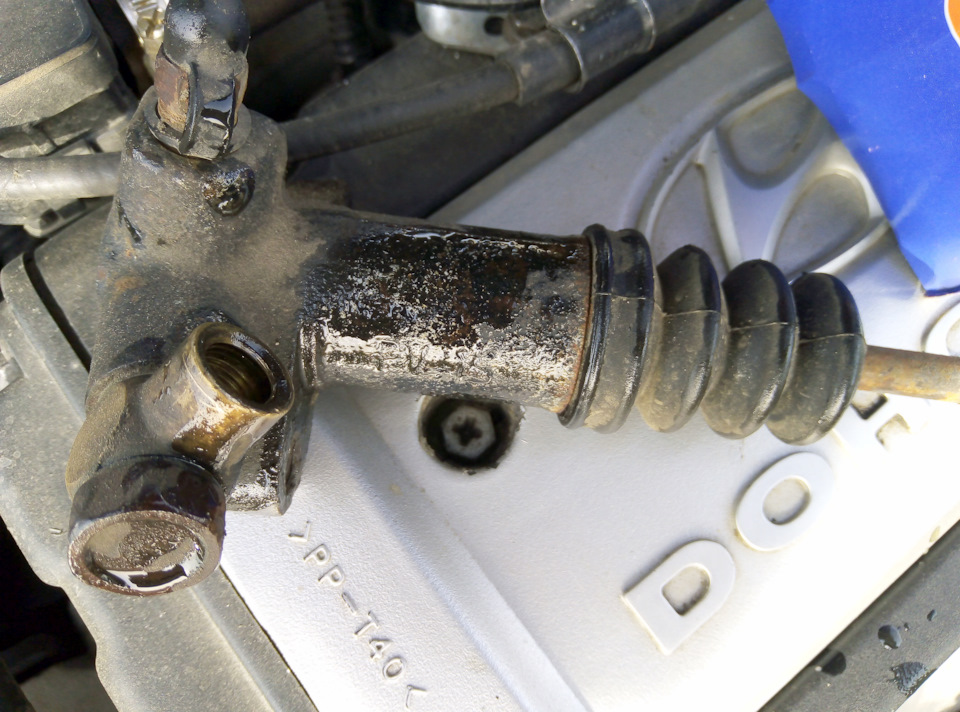

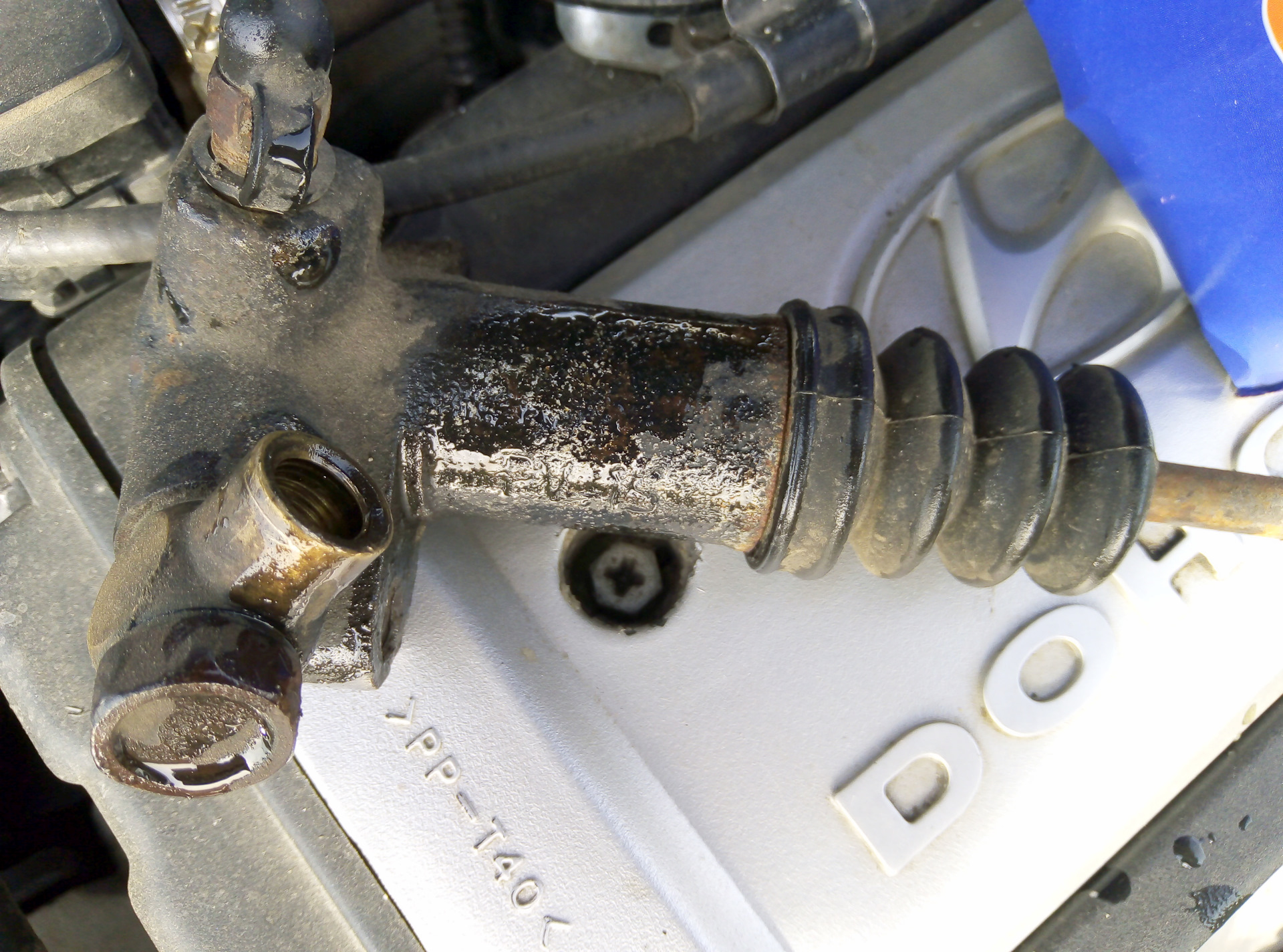

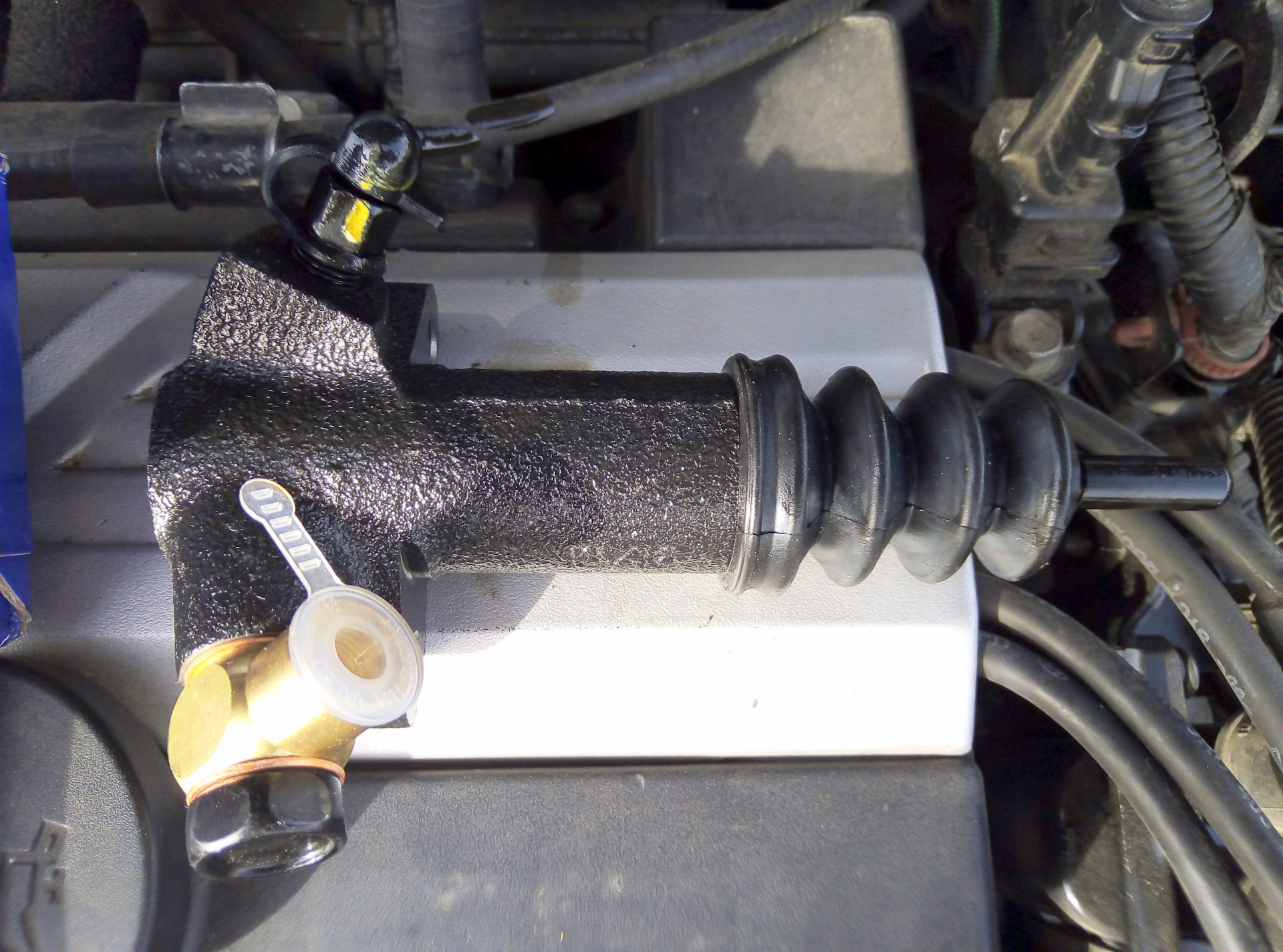

1) Замена рабочего цилиндра сцепления.
Во-первых он расположен конечно очень в неудобном месте… Откручиваем приходящую трубку, откуда будет выливаться тормозная жидкость. Советую подложить тряпочку и пусть капает, лучше заменить жидкость. После откручиваем два болта на 12 с помощью маленькой трещетки и удлинителей. Именно в этом порядке, ибо неудобно будет срывать подходящую трубку при открученном заранее РЦС…
А именно в угле вывода штуцера… Как и у Андрюхи с РЦС от TCIC… Как так то? И это реально мешает чтобы прокачать сцепление например… Штуцер именно практически упирается в средний патрубок системы охлаждения двигателя. Поставил РЦС, идем дальше…

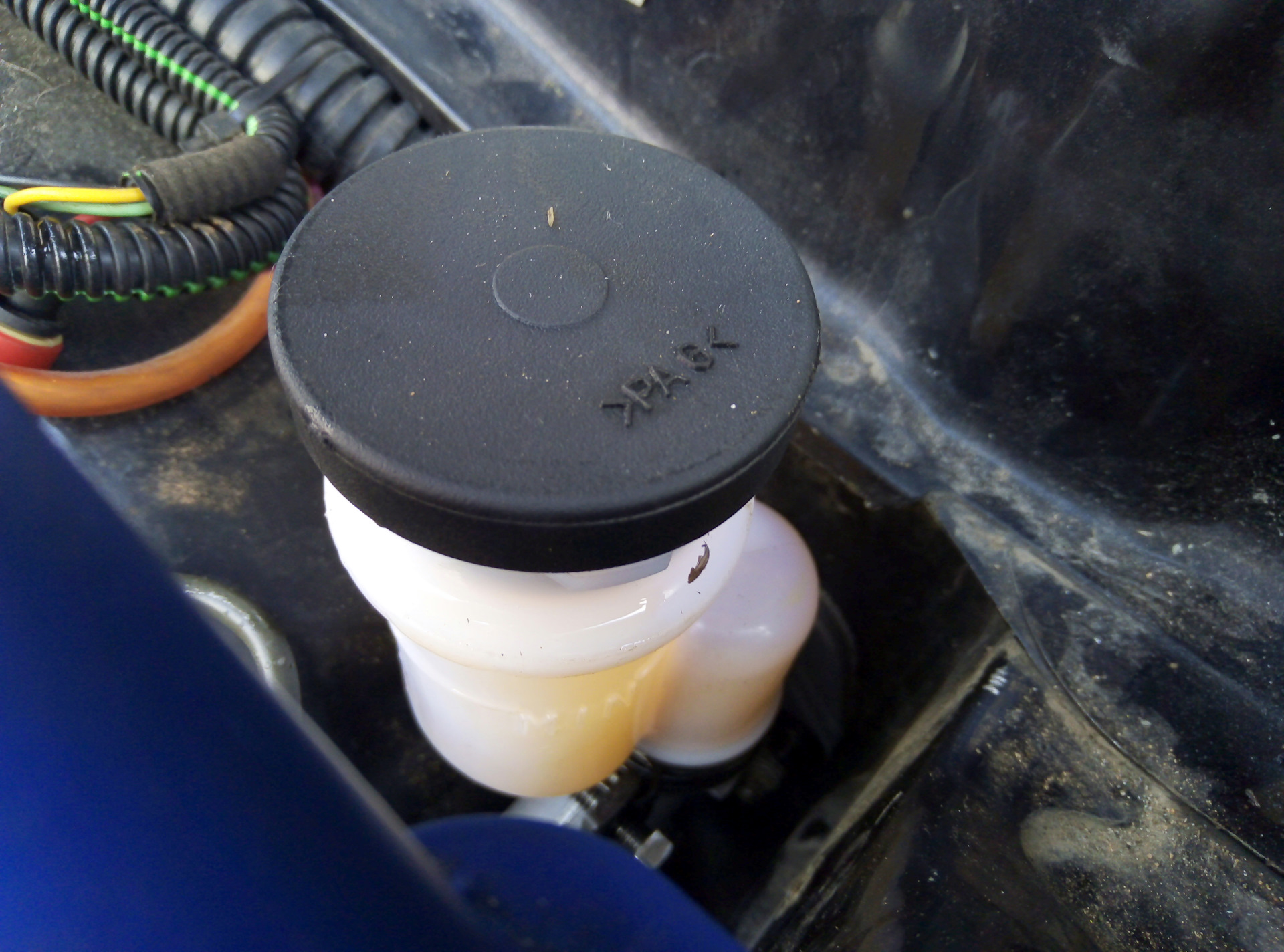

2) Замена главного цилиндра сцепления.
Тут же намного геморнее, как оказалось!) Никто, повторяюсь никто не пишет про моменты замены этого узла! Я же постараюсь описать их вам, чтобы были, так сказать подготовлены в плане инструментов итд.
1) У нового ГЦС не крутите той частью, которая идет непосредственно к педали сцепления. Как было, так и ставьте. Не надо будет регулировать позже момент схватывания… Я, к слову, не крутил ею (а то может подумали про меня) но все равно потом пришлось несколько раз регулировкой заниматься.
2) Ложимся (в прямом смысле этого слова) на водительский порог спиной и лезем к педальному узлу, чтобы отсоединить педаль сцепления от приходящей части ГЦС (не знаю как она называется). Надо нам там шплинт вытащить всего-то. Или с помощью плоскогубцев, или же отверткой.

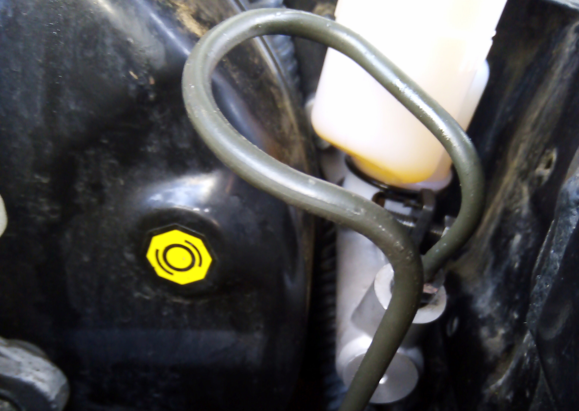

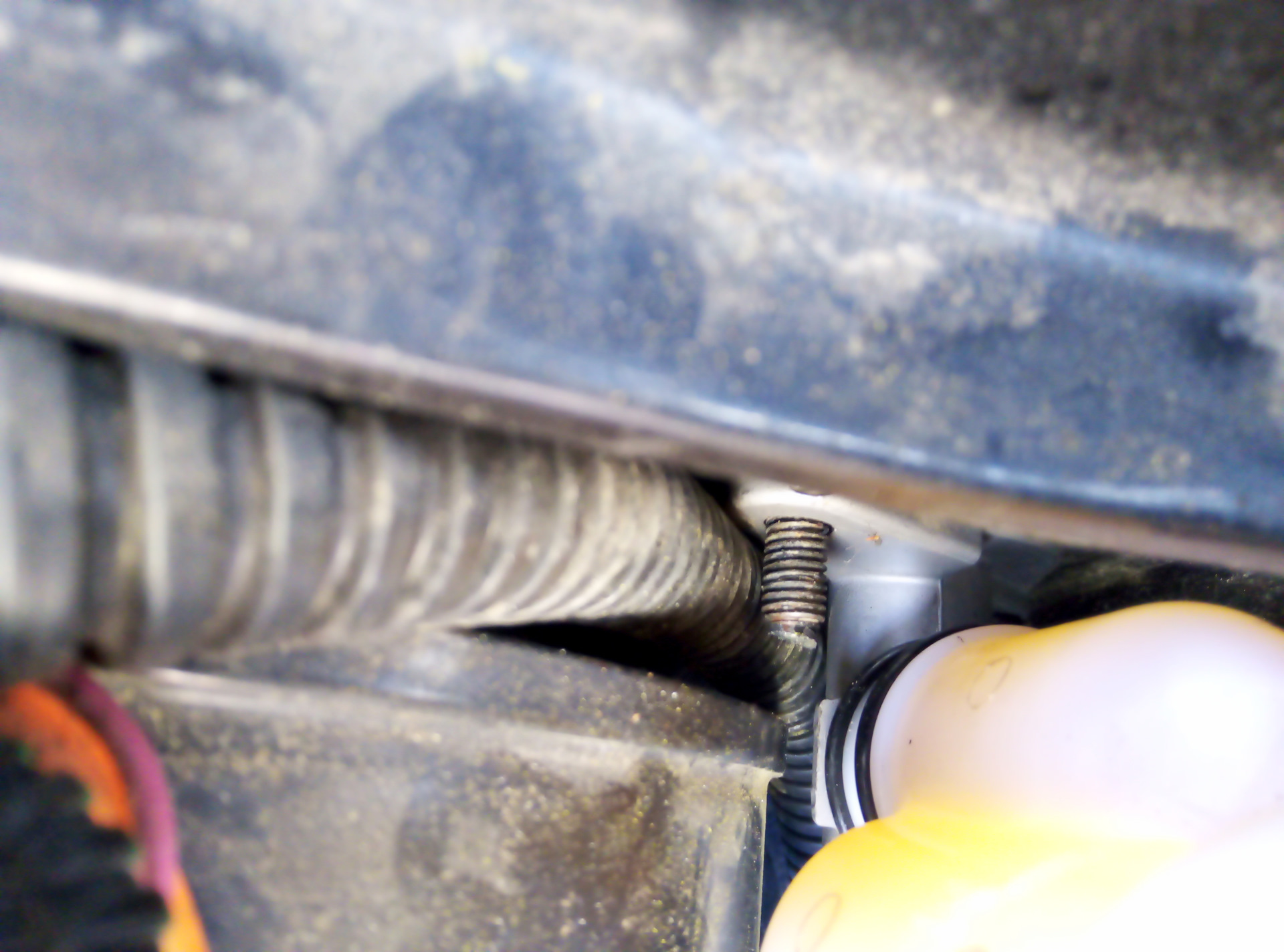

3) Дальше не легче!) ГЦС расположен прямо за вакуумником:
И туда подлезть ну очень неудобно! Снимать придется весь впуск до дросселя, хоть какое-то место появится… Дальше нужно открутить 2 гайки на 12 (по моему было), которые и в принципе держат в зафиксированном состоянии на моторном щите сам ГЦС.
СОВЕТ: возьмите указку с магнитиком на конце. Она вам поможет поймать эти гайки, когда вы их открутите. а дальше закрутить обратно…

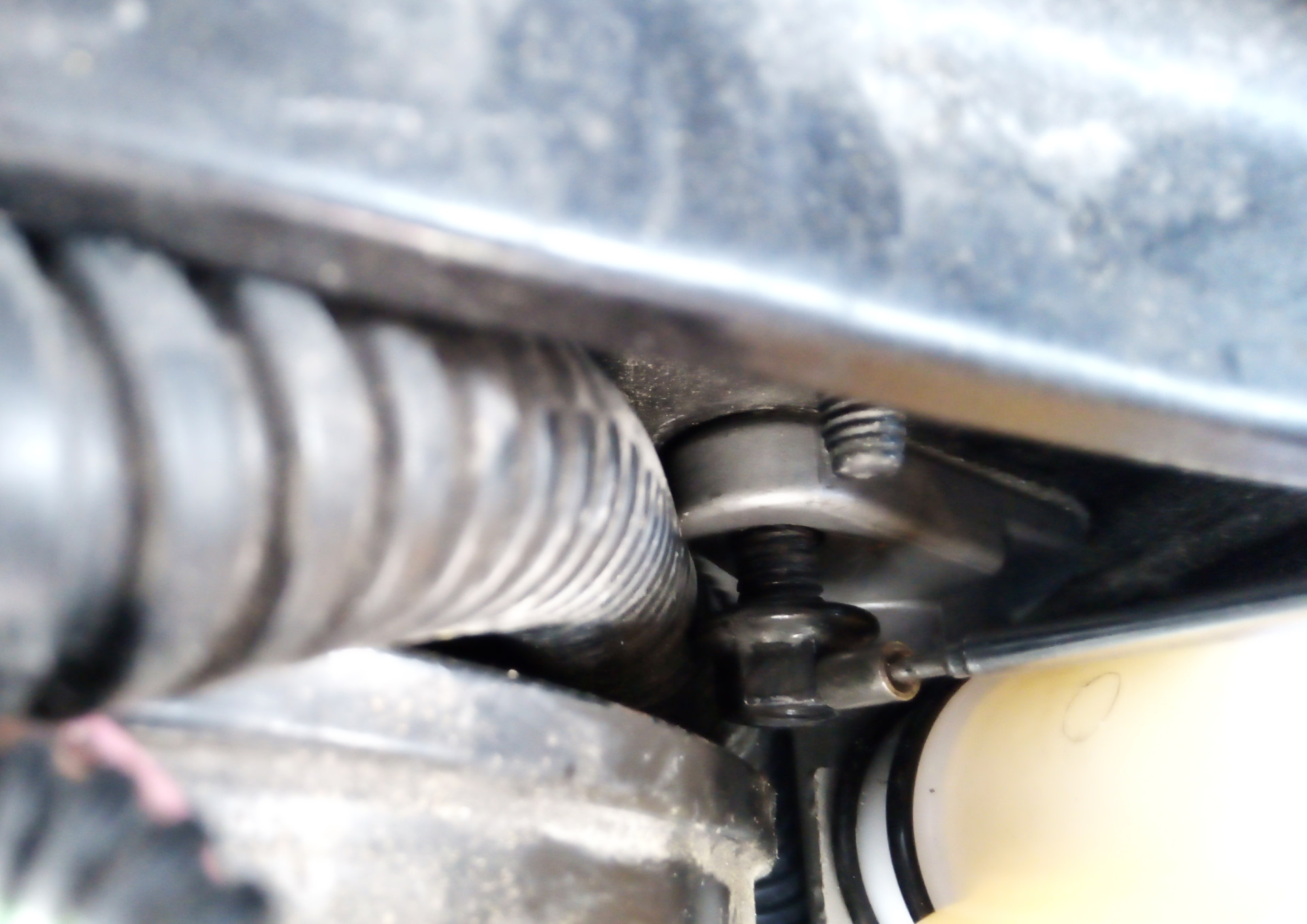

Открутив 2 гайки вроде бы все да? А фиг вот!) Она упирается в вакуумник при демонтаже!)
Пришлось мне полотном по металлу чутка спилить кончик верхнего болта, чтобы в последствии и вытащить а себя ГЦС:
Можно же открутить вакуумник? Но, в тот момент когда я это делал, мне показалось, что это более быстрый способ демонтажа ГЦС.
Опять нам понадобиться указка с магнитиком, чтобы закрутить уже верхнюю гайку:
