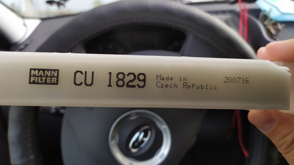

Поставил Mann cu1829. Качество хорошее.
Заводской ужасно грязный. Просто жесть. Сразу скажу, что всегда езжу с включенным вентилятором. Окна вообще не открываю.
Стоял Valeo. Фотку прилагаю, так и не нашел ничего по нему. Может кто подскажет артикул. Хочу цену посмотреть. У кого-то стояли такие же?

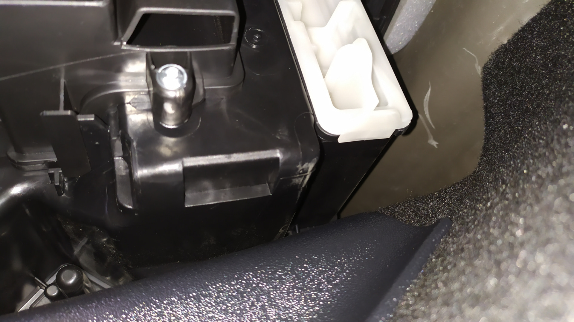

К новому шла инструкция по установке в коробке. Т.к. я делал в первый раз, то мне пригодилась.
Поза Камасутры понадобилась при установке нового. Не столько чтобы поставить, но посмотреть как это делается. Вообще установка не очень технологичная. При установке фильтр сжимается и сам фильтрующий элемент мнется. Возможно поэтому и летит мир него мусор с пылью. Так себе технология. ИМХО.

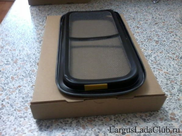

Фильтр-сетку стоит поставить. Ну и салонный фильтр лучше всего Filtron, у него крышка отдельно — ставится легко.
Уже поставил сетку на вход
Подскажи пожалуйста снизу хорошо защелкнулся?
Да, все отлично

Есть в продаже готовый вариант на жабо крепится. Можешь сам вырезать из капроновой сетки мелкой и на жабо закрепить. Раньше такие на форточки вешали от мух. И ненадо лезть впихивать сетку под лобовиком .
Сетку под жабо, будет только пыль проходить. Фильтр тоже думал на неё поставить, менять часто придётся и надо думать как закрепить и из чего делать.Со временем придётся так же снимать моторчик печки, когда вибрация по рулю пойдёт, чисть крыльчатку.
Чтобы крупные фракции ввиде всякой листвы и прочей ботвы березово-вертолетной не лезло туда ставь сетчатый на входе под жабо !

У меня в штатные пластиковые жабо-сетки вставлены синтепоновые вставки (были комплекты когда-то такие для логана, их можно заказать .Они уже нарезаны по периметру двух половинок и имеет крепежи в комплекте .)
Раз в год, я их снимаю, чищу и простирываю .Очень хорошо кстати держат в плане крупных фракций, но и какую-то пыль, крупную, тоже задерживают, Сужу по тому количеству сколько её там скапливается.Ставил потому-что в те далекие 12-13 года, ничего толком на Ларгус еще не было от слова ВАЩЕ :)
Как вариант, если ставить данную рамку с сеточкой можно на неё натянуть женские колготки соответствующей плотности (кстати этот способ с калготками, я очень часто использовал в далекие времена на своих авто типа 2109 и 2114 натягивал их на сеточки динамиков в задней полке, чтобы пыль не попадала между катушкой и сердечником в динамиках .Потом, многим своим друзьям, а позже уже и клиентам, когда стал заниматься ремонтом нашемарок делал такие рацушки ).Пыль меня особо не беспокоит, она всё-равно будет пролезать в салон .А вот одуванчики весной, летом тополиный пух и до бешенства выносящие мозг семена (сережки )от берез вот это просто дичь какая-то .Последние года от них нет спасения .забиваются везде куда только можно .Выходные превращаются в ад по их выполесошиванию изо всех дыр и прочих мест в авто !

Oт 900p. Valeo. 698753
