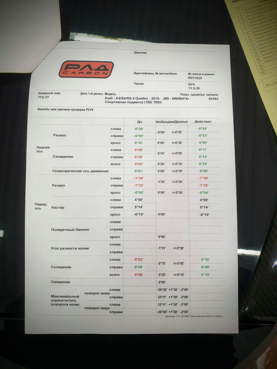

Вместе с чеком сразу выдали распечатку настроек до и после, так что можно и сравнить с Метеором и стандартными настройками:

В целом, настройки меня полностью устроили, машина рулится отлично.
Руль стал немножко тяжелее, особенно в режиме dynamic, но при этом действительно острее, что мне очень нравится. Машину никуда не ведет, руль идеально ровный.

Cмотри, по заводу (2 колонка) на B9 идет развал
перед: 1 градус 03' (минуты)
зад 50'
В градусе 60 минут, переводим минуты в градусы
перед: 1.05 градуса
зад: 0.83 градуса
Развал определяет насколько хорошо цепляются колеса при резких маневрах и поворотах (при крене машины отрицательный развал как раз обеспечивает бОльшую площадь контакта шины с дорогой). Поэтому важно соотношение развала передних колес и задних. Не строго математически, но это точно влият, и надо учитывать.
По заводу получается 1.05 / 0.83 = 1.26 то есть перед завален на 26% сильнее и на это рассчитана геометрия подвески, рычаги сайлентблоки и т.д.
У тебя из-за занижения передний развал стал сильнее и составляет 1 градус 35' минут = 1.60 в десятичных градусах.
А задний настроили строго по заводу. Получаем соотношение 1.60 / 0.83 = 1.93, то есть на 93% сильнее. Это приведет к тому что в повороте или при очень резком перестроении перед цепляется намного
лучше, зад будет чувствоваться менее надежным, даже возможно чуть более крениться чем перед. (И это не то приятное ощущение заноса, если хотите чтобы заносило зад и это легко контролировалось, надо уменьшать заднее схождение).
Опять же говорю, тут строгая математика не применима, но соотношение должно примерно соблюдаться. Можно считать не соотношение, а разность в угле.
По заводу,
1.05 — 0.83 = 0.22 градуса
а у тебя получается
1.60 — 0.83 = 0.77 градуса
По схождению цифры на мой взгляд норм, настроены на хорошую стабильность, с запасом. Если не много ездишь по трассе, а в основном по городу маневрируешь, можно сделать заднее схождение чуть поменьше, по 8-9 минут на сторону.
P.S. забыл сказать, передний развал у нас как и на многих машинах фиксированный и не регулируется по сумме. Между право-лево можно только выровнять, сдвигая подрамник.
Я думаю сложно оперировать на моей машине заводскими параметрами, т.к. и высота подвески существенно ниже 1be (которые во второй колонке) и колея больше (задняя на 12мм, передняя на 10мм). Но в целом математика понятна, однако в движении она меня очень даже радует)
