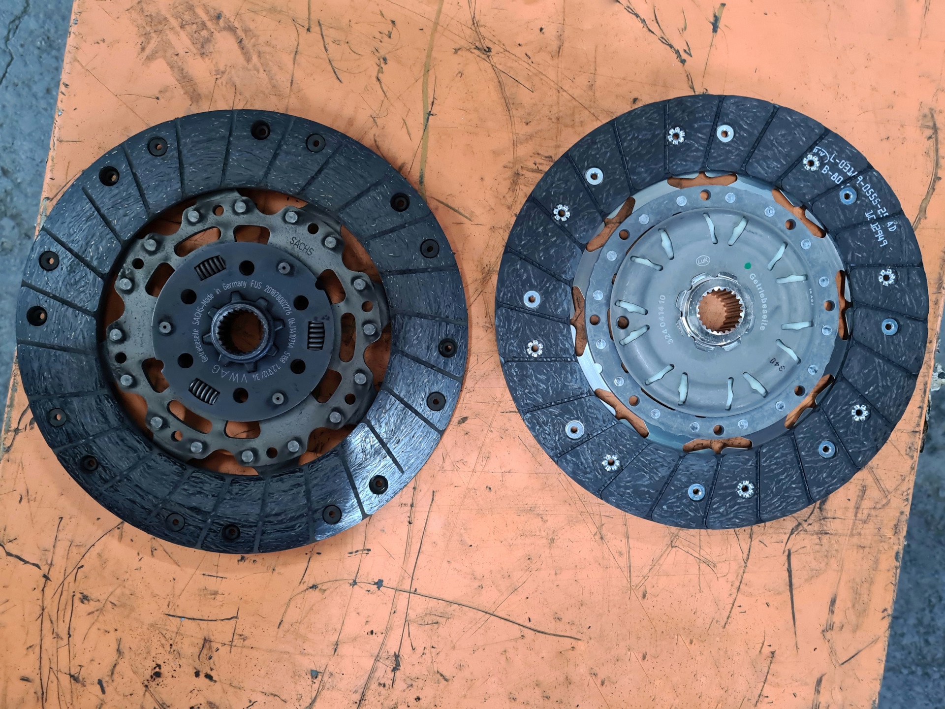

Небольшой фото отчёт по состоянию сцепления на пробеге 64 000 километров.
И пара фотографий для сравнения заводского сцепления GTI в сравнении с сцеплением которые ставились на Golf R, GTI 35 Edition и Audi TTS.

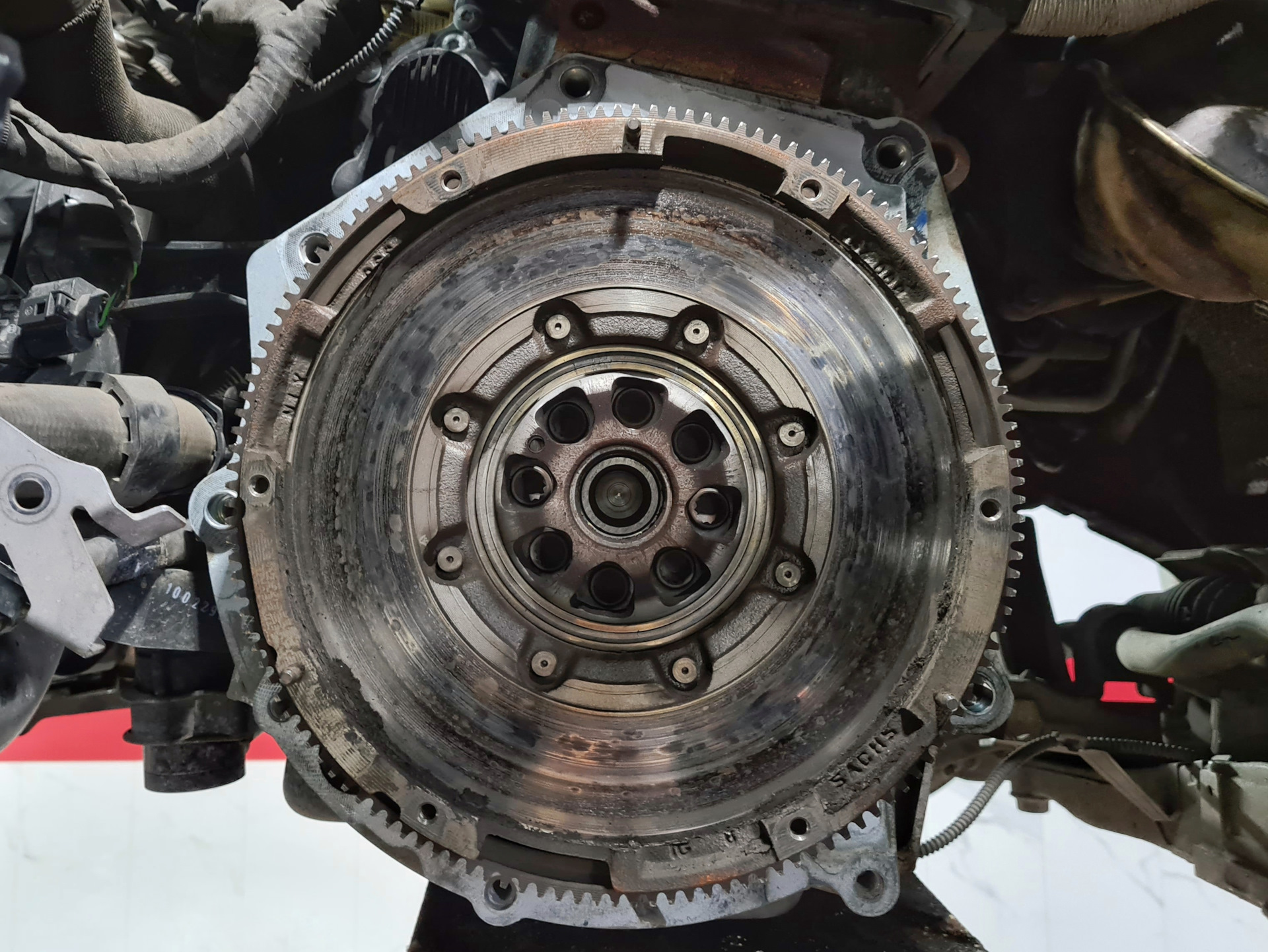

Диск немного подтёртый, но ещё можно ездить и ездить если не спеша. Корзина и маховик перегреты, но ничего сметретьного. Учитывая стоимость маховика ещё поездит, главное что ровный и без трещин.
