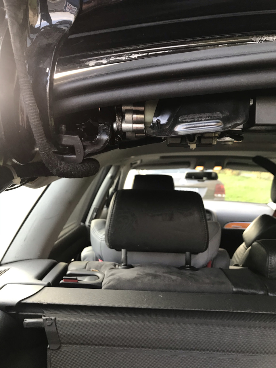

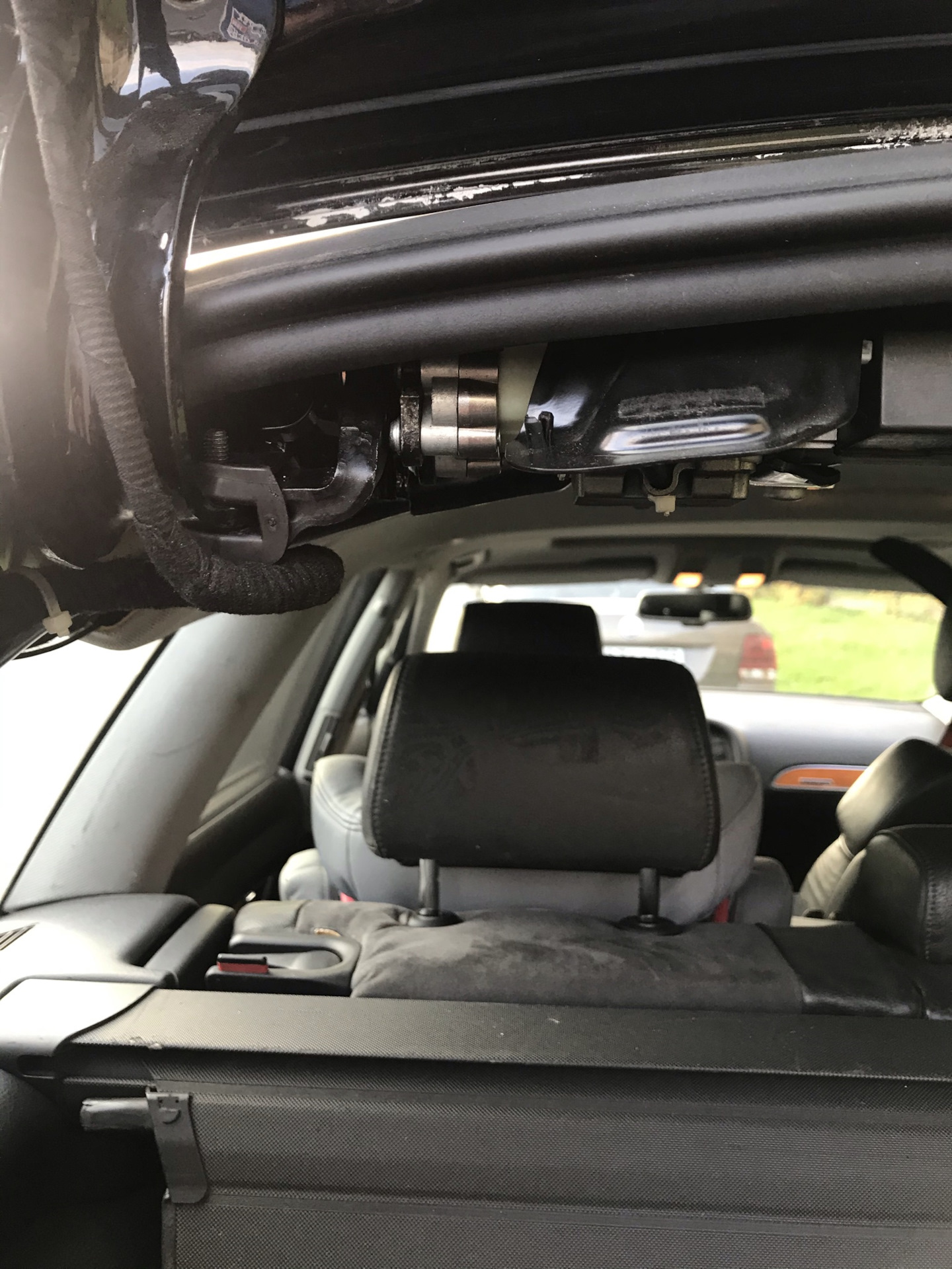

Наконец закончилась моя эпопея по внедрению привода задней двери. Длилась она несколько месяцев, в виду постоянных проблем с комплектом доустановки, то одно не подходит, то другое не работает.

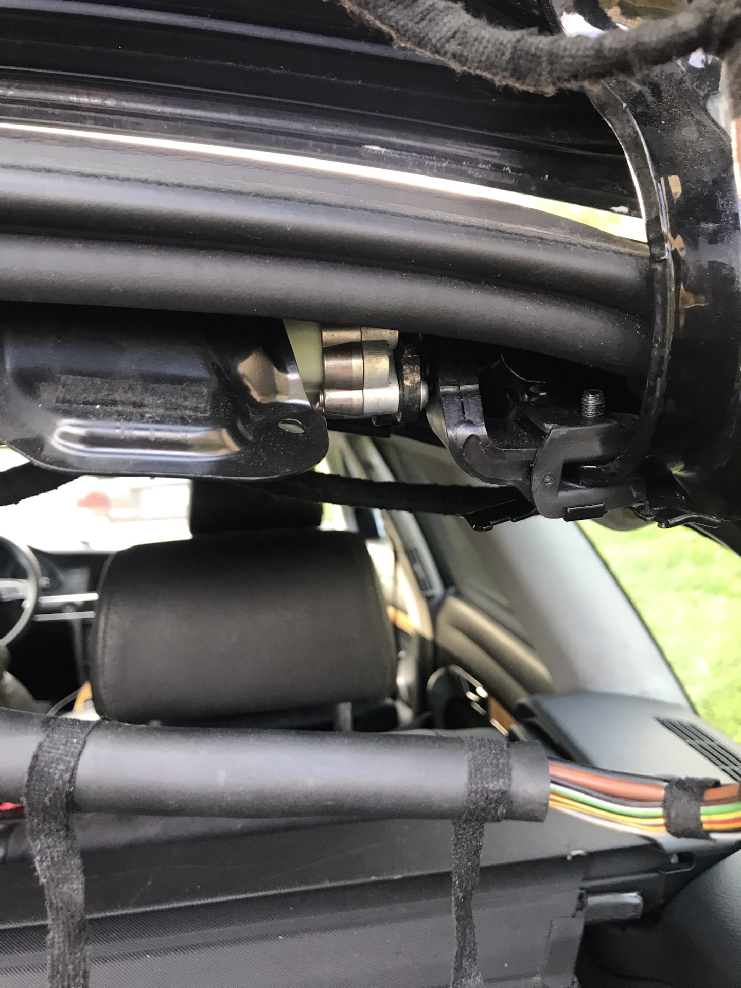

Запомните, что комплект от Q7 нам не подходит, хотя продаван мне божился, что всё болт он подходит. Там разное крепление сервоприводов к кузову, а также разные тяги, которые идут к петлям двери. С комплектом от Q7 мне достался и блок комфорта, он был от японца и нам он тоже не подходит, так как распиновка на задние фонари разная именно у японца, от европейца может и будет работать, но проверять и искать блок от Q7 я не стал.

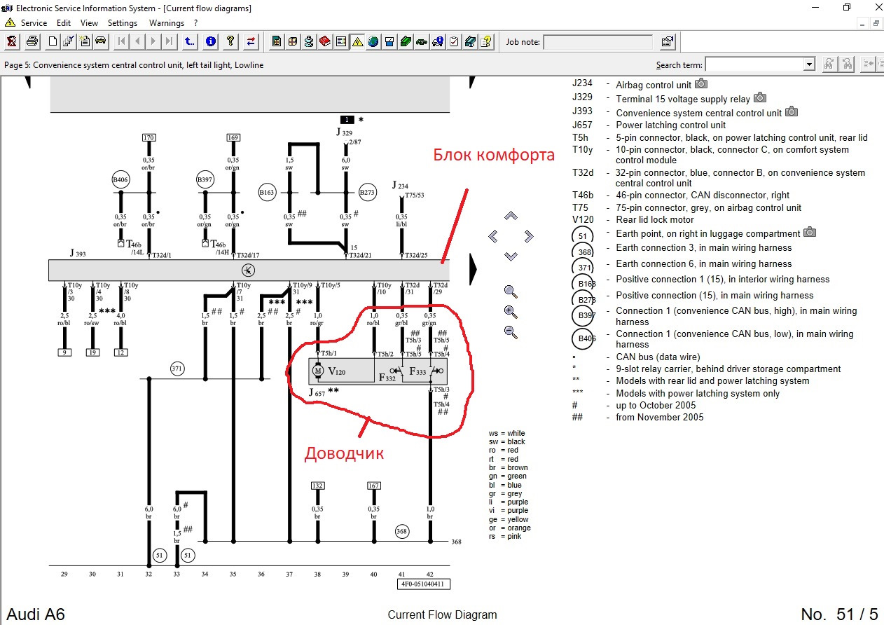

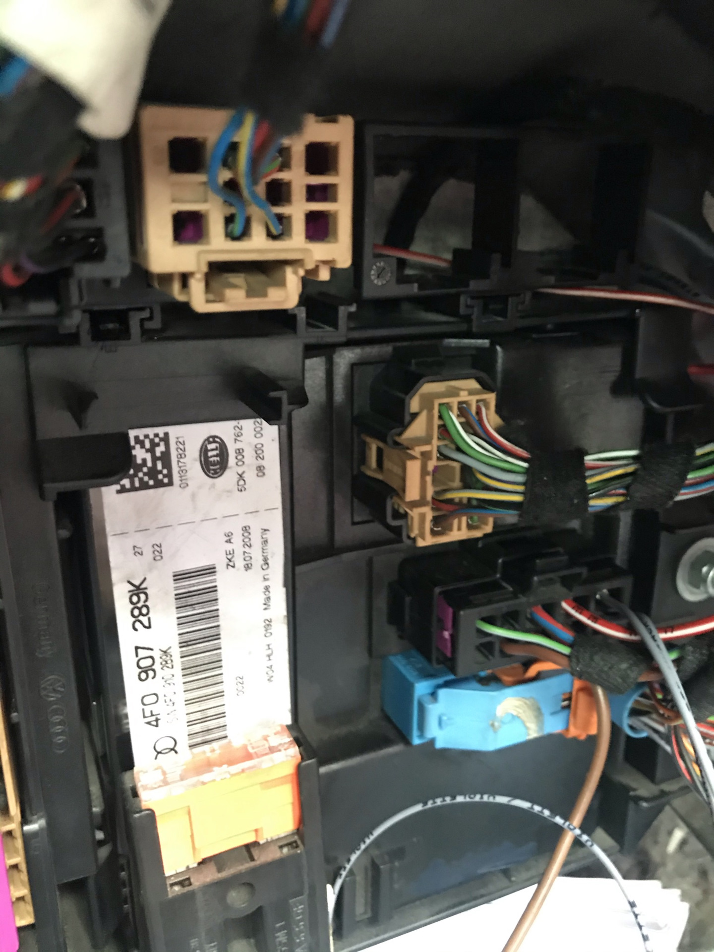

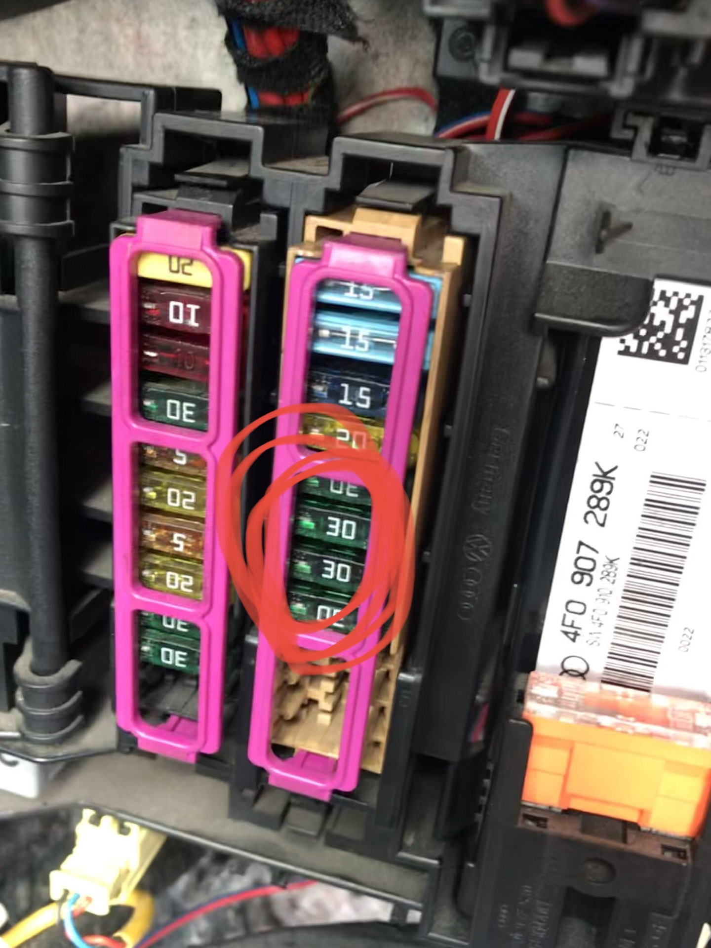

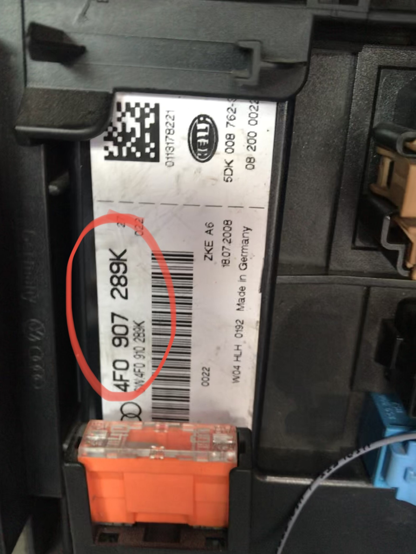

Для установки, нам нужен блок комфорта 4F0 907 289 с буквами B или K на конце
, остальные не будут поддерживать доводчик. Тут лучше не экспериментировать и брать с этими буквами, т.к. с блока комфорта нужно снимать защиту компонентов.
Мне в этом деле как всегда помогал Максим maximp я столько раз к нему с этим блоком ездил, что последний раз защиту снял бесплатно))))

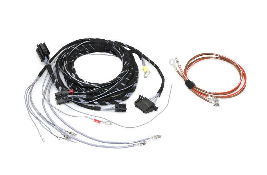

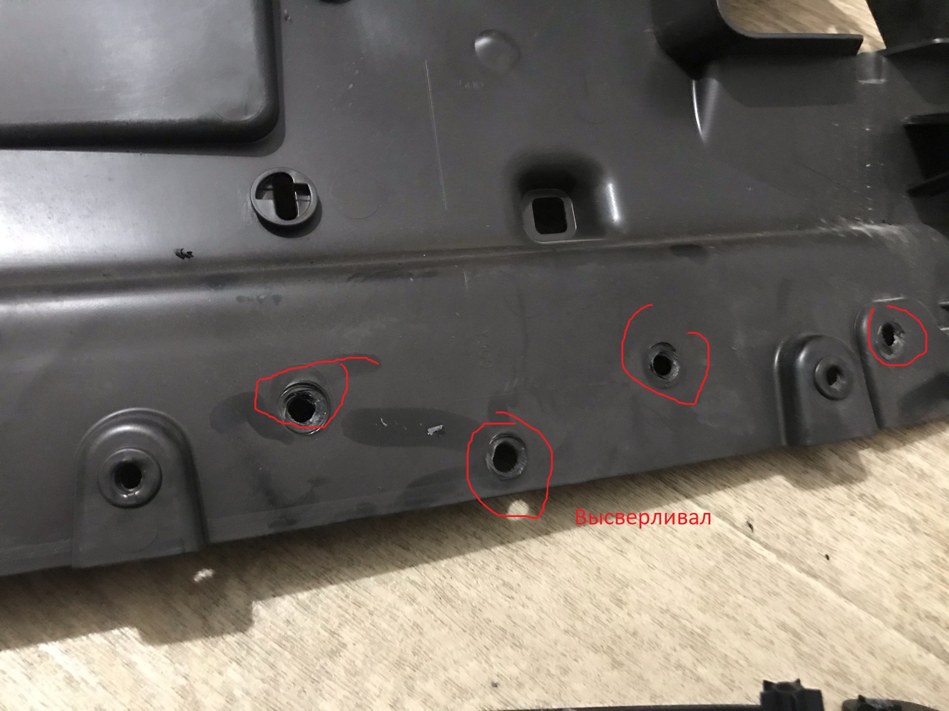

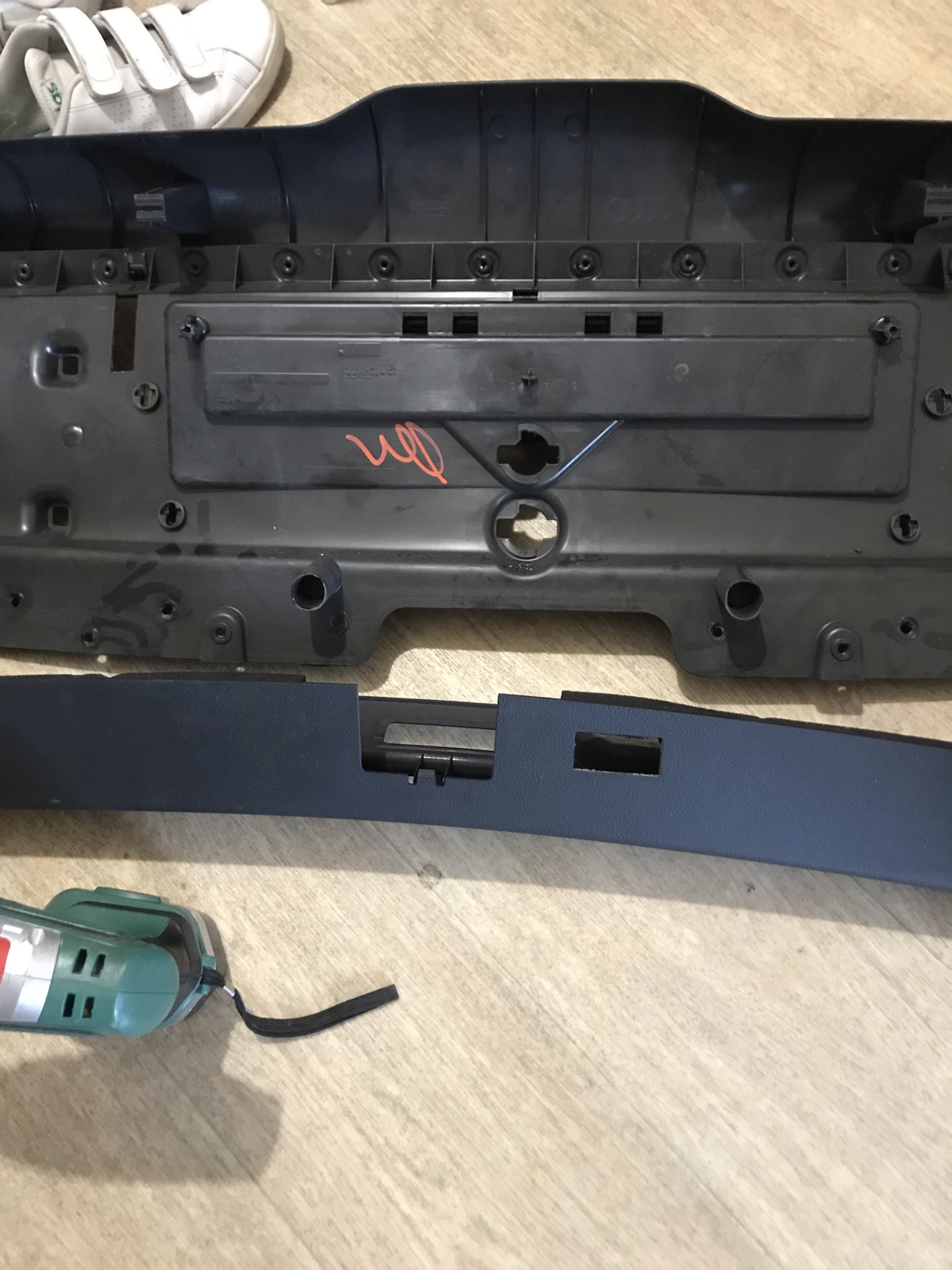

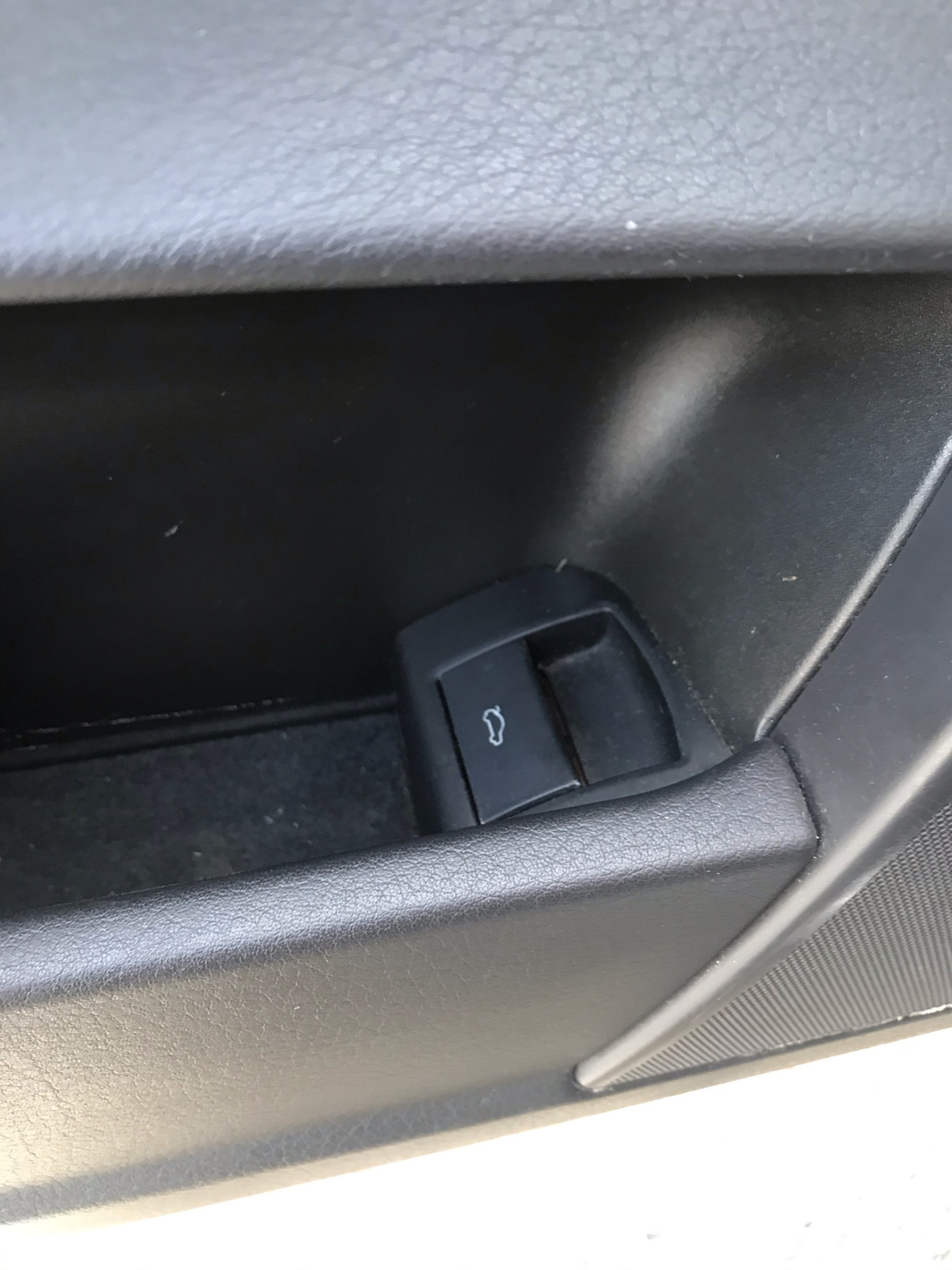

По проводке. Я долго с ней мучался, плюнул и заказал на KUFATEC да, дорого, тем более с нашим курсом, но там всё понятно и просто. Продавец вместе с проводкой высылает инструкцию. Я её перевел, вот ссылка ТЫК 1, вот оригинал ТЫК 2. Сразу до кучи купил на Авито проводку водительской двери с кнопкой открывания.
Теперь руки пачкаться точно не будут. Ещё пришлось купить обшивку двери, так я неудачно вырезал окно для кнопки. Купил сразу с вырезом. Высверлил нижнюю часть, и припаял к своей.

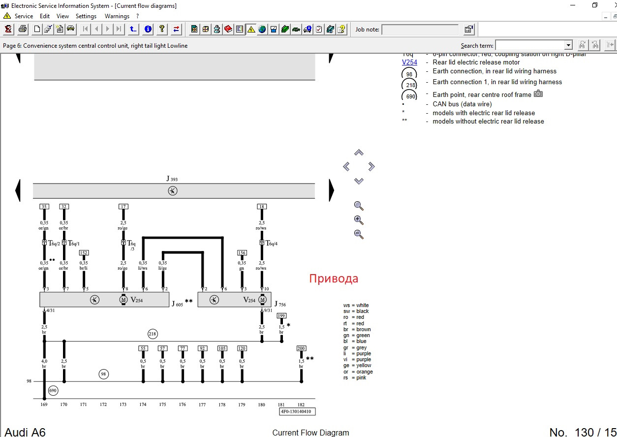

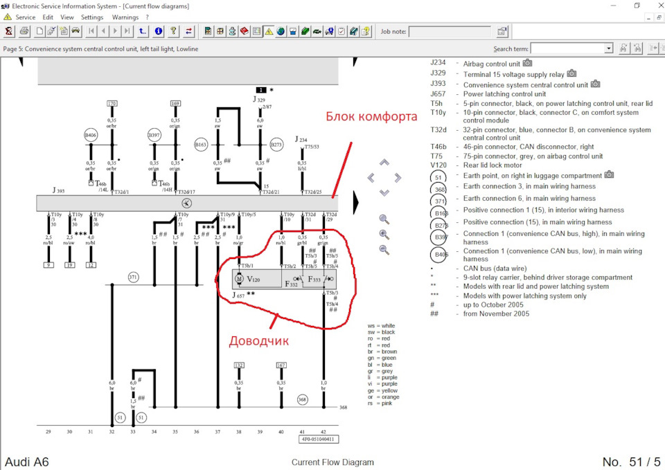

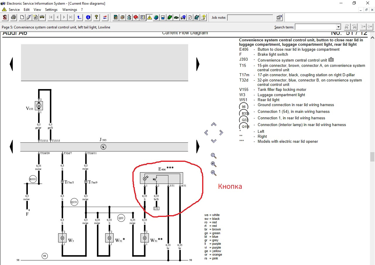

Так же пользовался схемами из Эльзы.

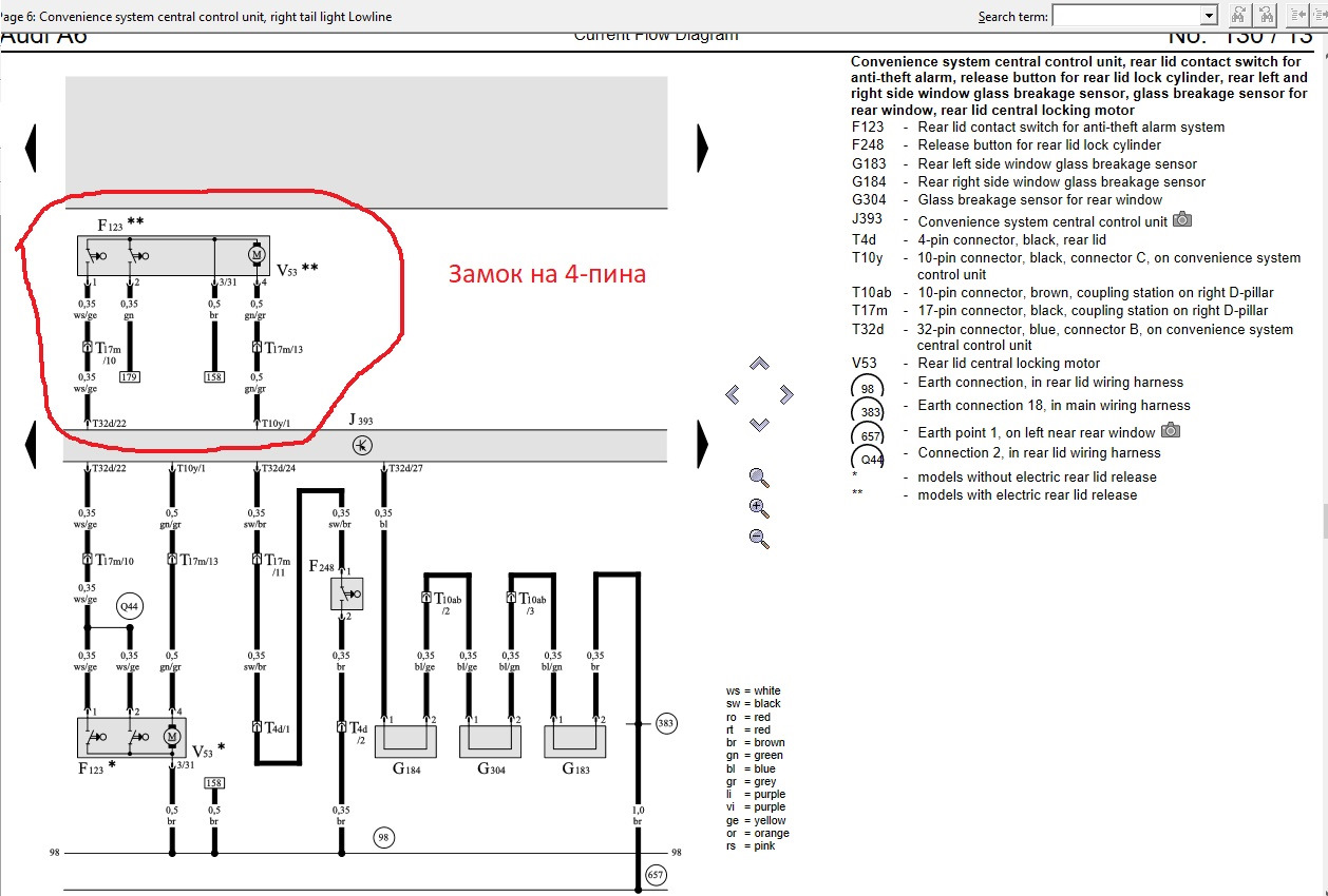

Там все достаточно понятно. Собирал по схеме от рестайла, так как замок в комплекте шел 4-х пиновый и под него переделывал свою проводку.
Не забываем в через Vag-com в блоке Can-шины ставим галочку у нового оборудования. В блоке комфорта, нужно добавить в кодировку 2 галочку связанные с задней дверью.

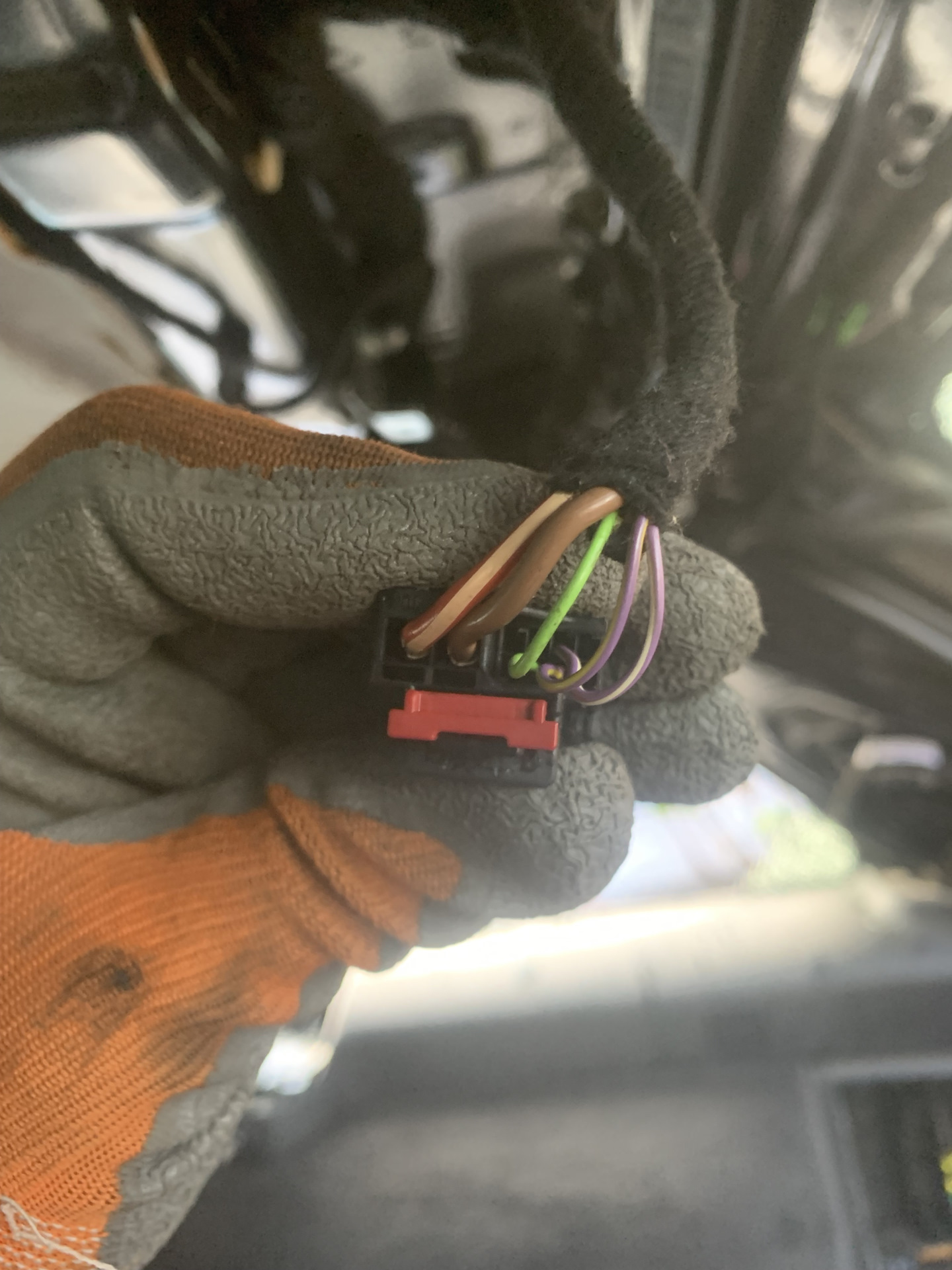

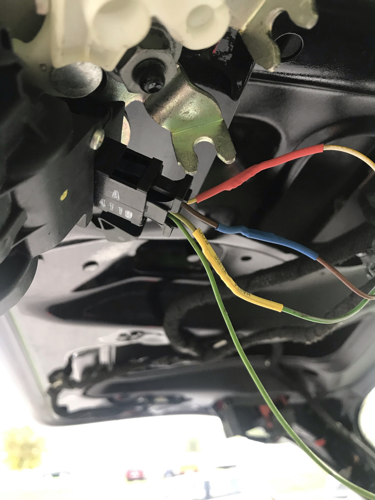

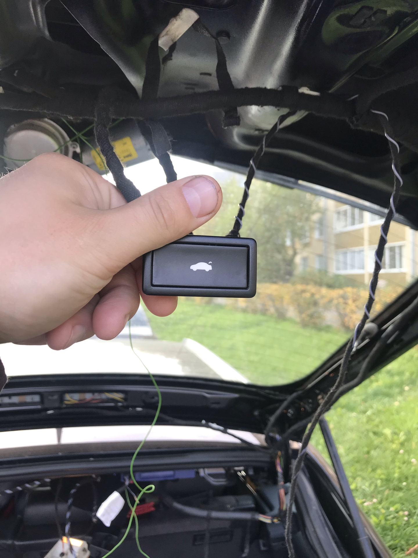

Оххх…мучаюсь дальше, поехал купил с того же рестайла доводчик, отличия по номеру только в последней букве .У меня F, а там С . Сфоткал этот злой 4 провод зеленый, подходит он от замка багажника к правому приводу мотора, фотку добавляю, может кому пригодится . Ничего не произошло, так в группе моторы отображаются постоянно закрыты …Доводчик обошел полностью меняя пять проводов местами…долго было, но зато все варианты проверил, ничего.Кодировки при этом менял и адаптации делал.Старая кнопка закрытия не светилась, новая с того же донора подсвечивается, активация работает, приводы поднимают и опускают. Я уже не знаю, может кто-то подсказать кодировку правильную для блока комфорта.
А так подитожу, с кнопки багажник выпрыгивает и из салона и с брелка и с кнопки на багажнике, и тишина.
Заметил еще такой момент. Если ключ не в замке зажигания, то лампочка подсветки багажника не включается

Парни, случилась беда…Купил Ауди а6с6 2.7 тди 2007 год . Моторы отсутствовали для открытия-Закрытия багажника, все остальное штатно стояло.Блок комфорта правильный с буквой К, доводчик, ну и вся проводка, замок на 3 пина …И вот купил я два мотора с рестайла 2009 год, на месте проверил на той машине что снимал, все гуд -работало. Установил себе моторы, заработал сразу и доводчик, без моторов он не работал.И вот радость думал сейчас будет, но увы …Я уже замучился с этой машиной, три недели вокруг нее бегаю, думал может замок, поехал и снял с той же замок, но он на 4 пина(зеленый типа как лишний получается) и тоже не работает.В vcds указал присутствие электробагажника, адаптацию ручную делал, кодировки какие только не ставил -не хочет собака он работать.От кнопки с замка выпрыгивает и все, моторы молчат.Но если зайти в блок электробагажника и через активацию, при условии, что он не в замке, то поднимает и опускает, при этом в 12 группе при открытом багажнике все открыто, а моторы закрыты!Что дальше делать и не знаю . Поделитесь пожалуйста опытом .Я перечитывал все блоги что есть, но подобного как у меня не нашел . Мне подсказали переставить провода на доводчике, кроме + и — . Должно как бы заработать, но я схему не нашел распиловки, чтобы случайно + и — не поменять Доводчик у меня 4F9 827 383F.
Люди, буду благодарен любой информации, только чтобы завершить это действие!
"Там разное крепление сервоприводов к кузову, а также разные тяги, которые идут к петлям двери."
а моторы одинаковые? другие только крепления к кузову и тяги к петлям?
Моторы одинаковые
Багажник можно закрывать вручную или только электроприводом?

Если тяги от ку7 ставить, то нужно перестреливать дырки в петлях
