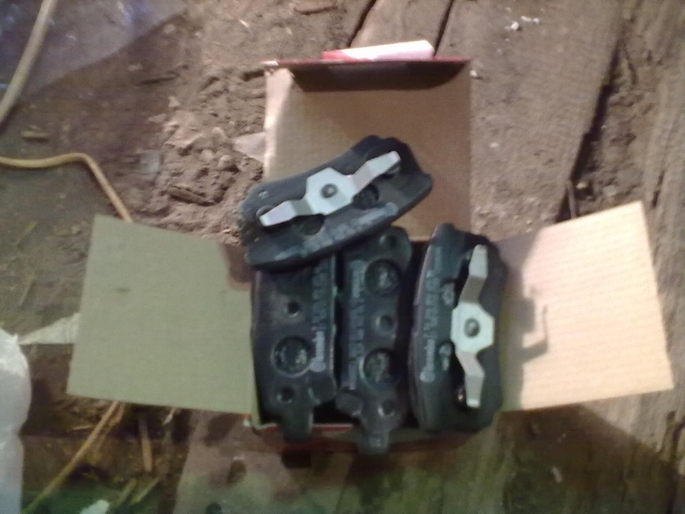

слышал скрип сзади, стал смотреть, увидел, что колодочки износились, а передние не посмотрел и заказал комплект . Колодки заказал, неделю шёл заказ выбор пал на Брембо.
Когда стал менять увидел, что передние стоят новые оригинал стоят 3000 тыс. дед видимо передние только поменял перед продажей, я обратно собрал всё, задние снимаю там уже до железа всё изношено, поставил новые и собрал обратно всё. Передние сдал обратно в магазин и купил новые ремни и ролик натяжной. Надо будет как то собрать 3 ремня поменять и ролик новый поставить. Решил я ещё срази подтянуть ручник, спустился в яму и стал смотреть как ручник подтянуть, но ничего не нашёл, увидел только что тросы заходят в салон и всё. Интернет в помощь, оказывается у них ручник натягивается из салона, снимаешь подлокотник там подходит трос к ручнику и гайка на 6, я сделал пару оборотов и опля готово . Вот делают же Японцы.
