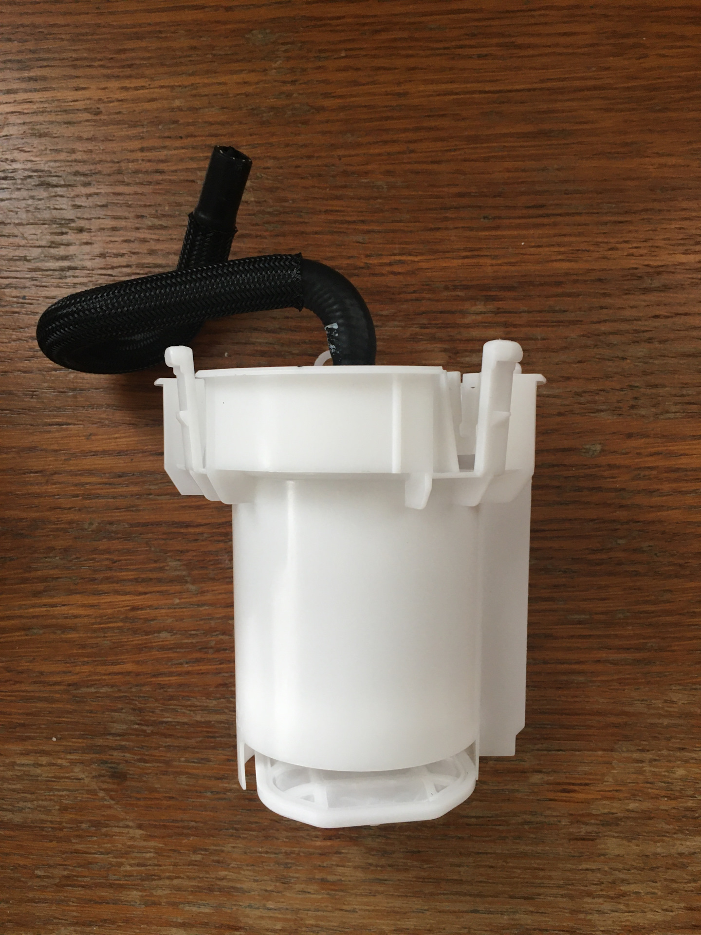

Пробег перешагнул отметку в 300т.км, а топливный насос ещё родной.Зная, какие могут быть неприятности с внезапным отказом насоса, решился на его замену.Одним из требований было найти модуль в сборе, а не собирать комплектующие насоса по отдельности.Давление в рампе моего мотора 3.8 бар, отлично подходит модуль BOSCH 0 986 580 807.При монтаже следует учесть один момент:нагнетатательный шланг необходимо перевернуть на 180 градусов, иначе большая вероятность того, что после сборки топливо пойдёт в линию обратки.Демонтаж и монтаж насосного модуля в модели Zafira происходит со снятием бензобака.В комплекте идёт инструкция, хомут типа CLIC 66, упаковочная коробка.Произведён в Чехии.К замене топливного модуля приурочил и замену топливного фильтра тонкой очистки.До этой замены стоял Valeo 587008, а сейчас перешёл на фильтра марки Hengst.Насмотрел по каталогу и фильтр H110WK.

Ого, решили прям весь модуль заменить) основательно
Да, появилась возможность и решил ею воспользоваться)
