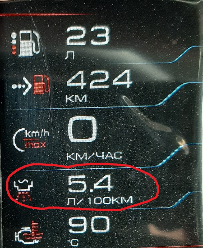

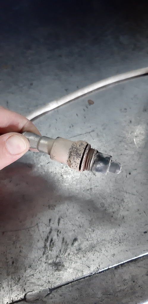

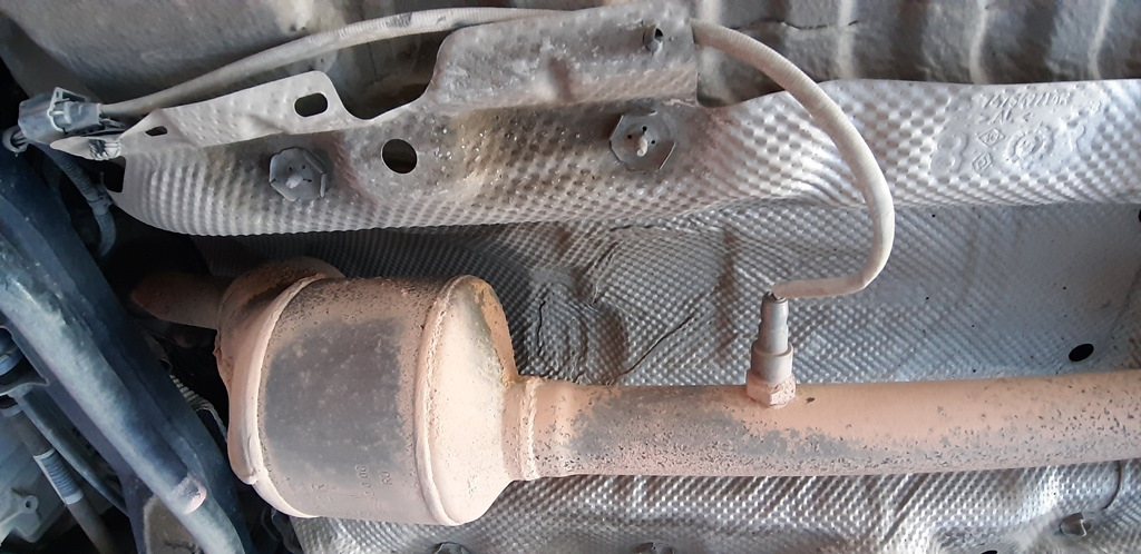

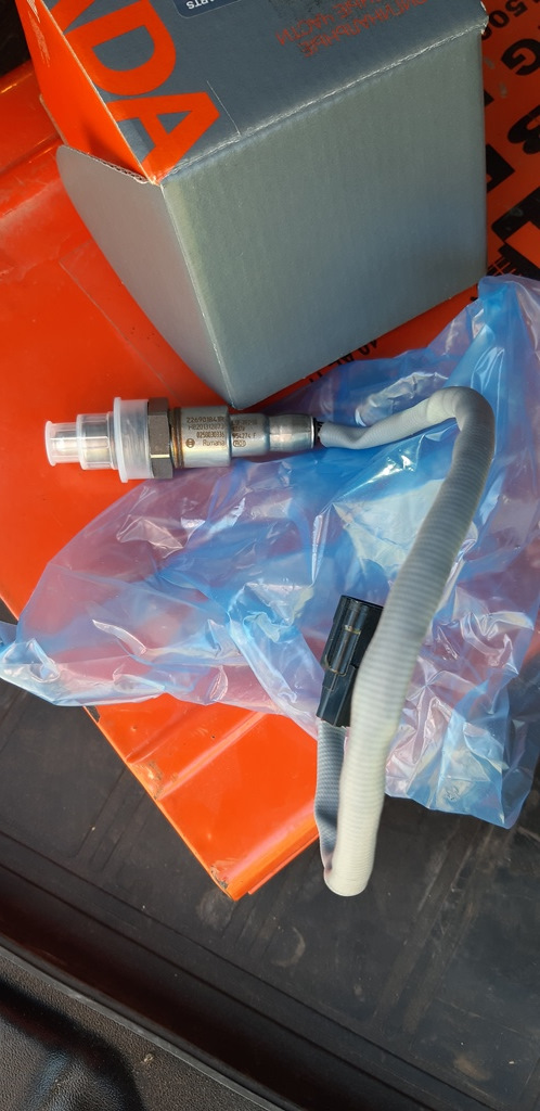

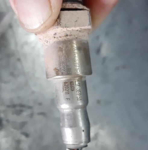

Расход топлива по трассе стал примерно около 8 литров на 100 км. как бы не пытался снизить его, ехать около 90 км/ч, расход снизить не получалось! Все равно, расход был около 7,7 литров, что гораздо выше значений 2х летней давности. Верхний датчик до нейтрализатора я менял год назад, тогда у меня расход был 30 литров на 100 км/ч и горел чек, после замены прежнего расхода я не наблюдал. Но как только я поменял 2й датчик расход резко упал до 5,4 литров на 100 км. что соответствовало данным 2х летней давности. этим я был удовлетворен. Но с заменой датчика, я так же поменял фильтры на насосе, и точно не знаю что дало больший плюс (или датчик, или фильтра, или все в купе). но расход стал около 5,5 литров как и раньше. Единственное что датчик кислорода я поставил с другим артикулом, у него немного короче провод. Но это не важно.

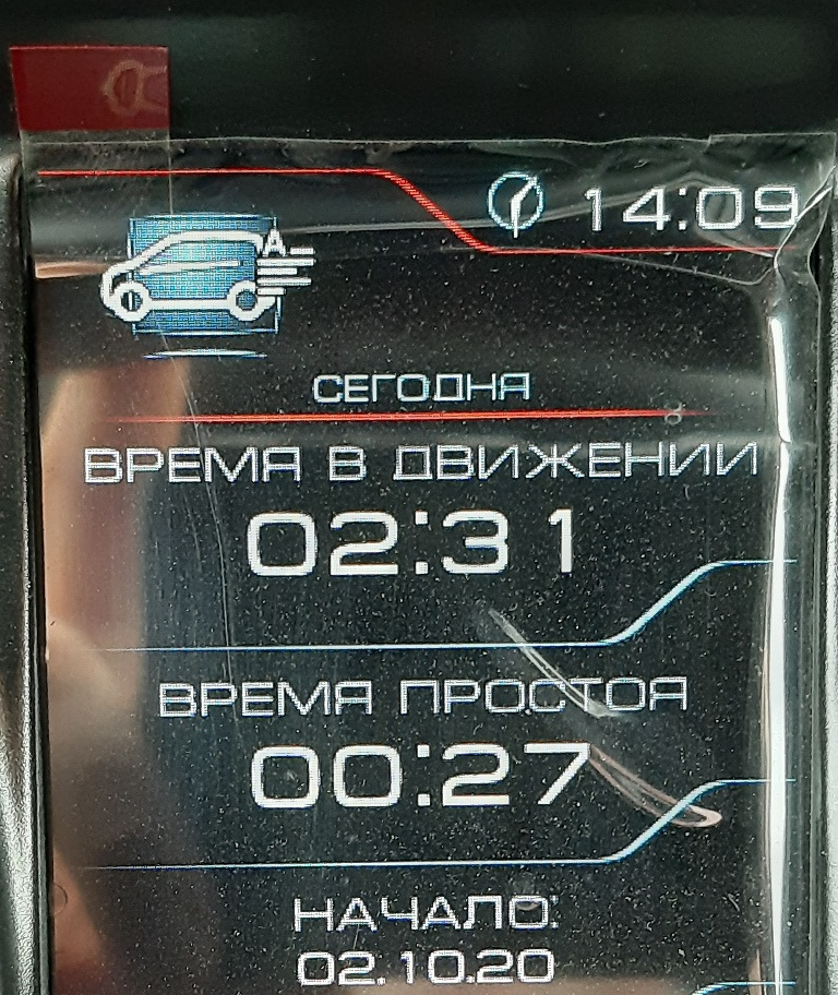

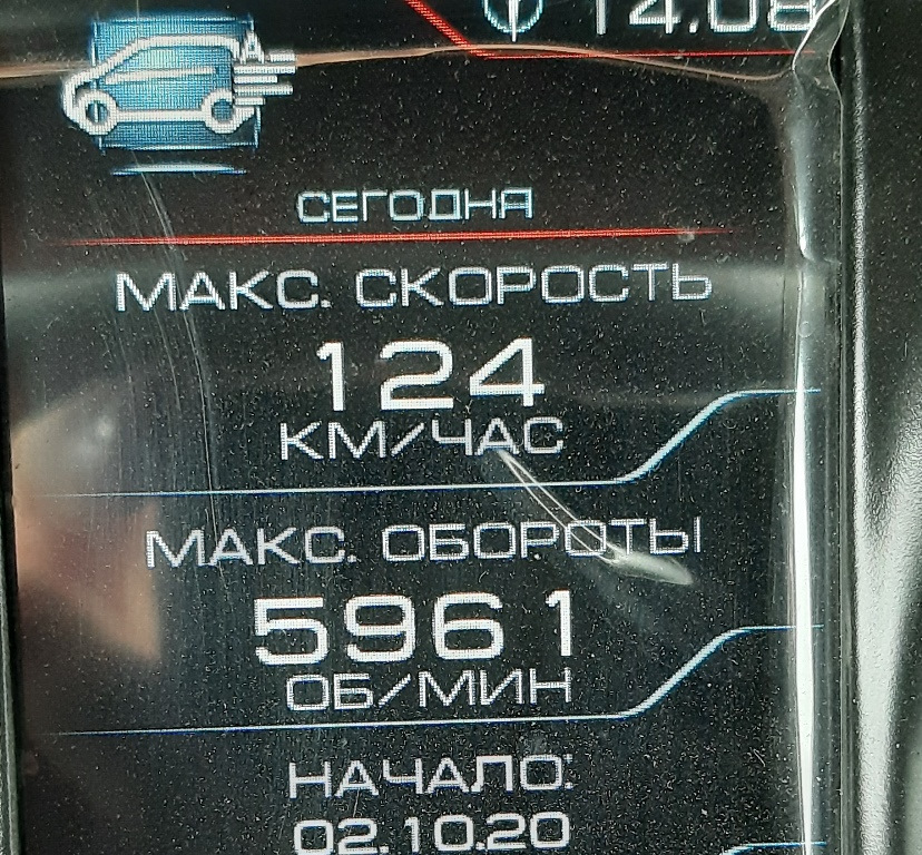

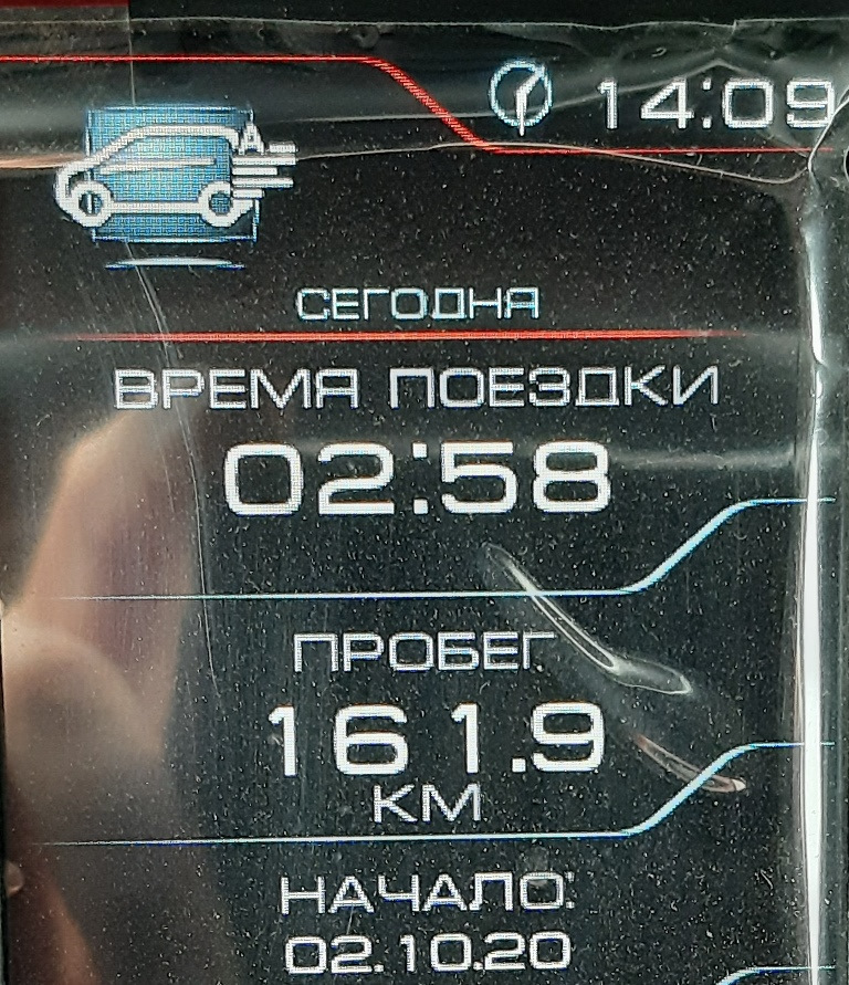

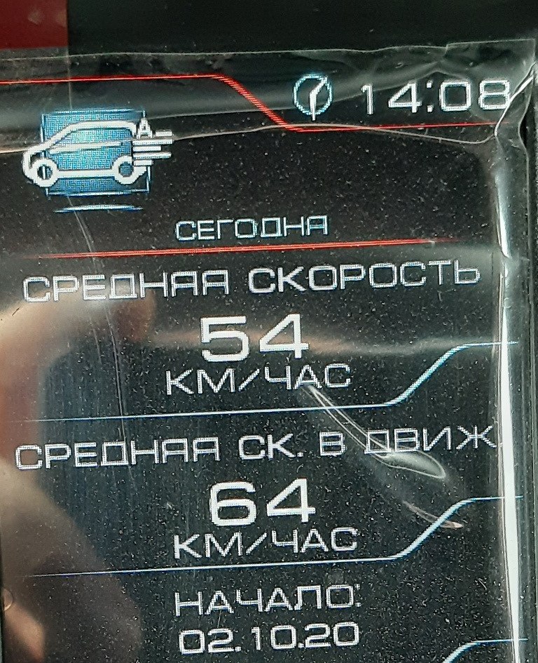

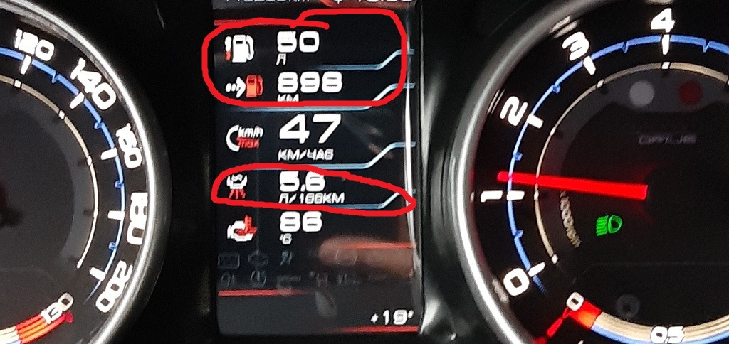

Проверил просто, сбросил БК и поехал из Геленджика в Теучежск Республики Адыгея, это 160 км от города, путь проходил Через наши перевалы Пшадский, Бжидовский, Молдовановский и Горячеключевской, Максимальная скорость была 124 км, ч, обороты 5961, но старался ехать около 90, расход составил 5,4 л на 100 км. С учетом езды по Теучежску и небольшим заторам на светофорах вернувшись обратно средний расход за 330 км составил 5,6 литра на 100 км, опять же включая разгоны на перевалах. Так что вполне не плохо.

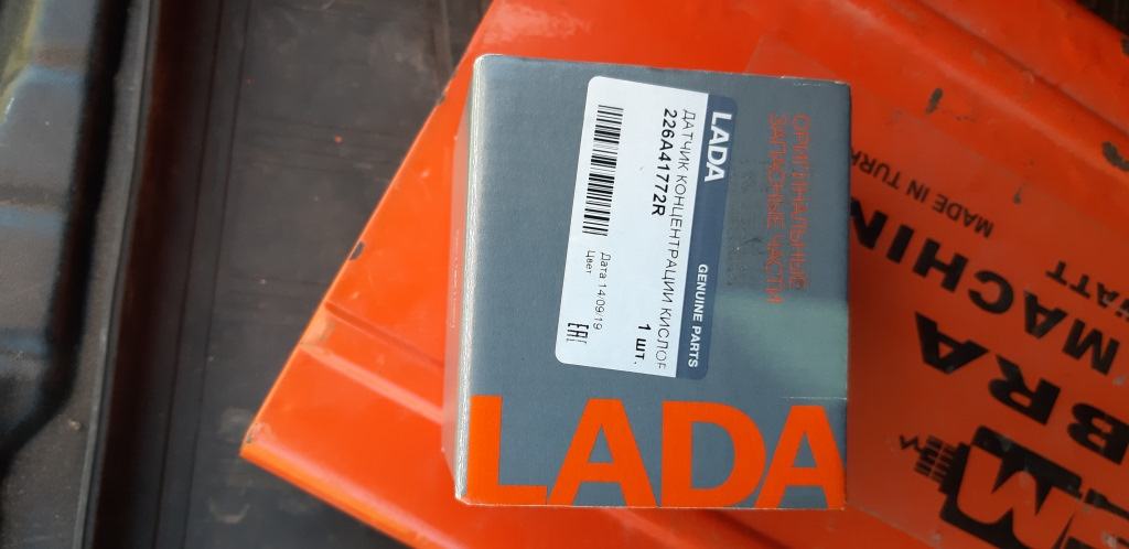

Получается вы ставили датчик с артикулом …72r, хоть он и датчик концентрации кислорода, после катализатора и у вас стало норм?
Они одинаковые, отличие только в длине провода.
Понял, спасибо большое
Пожалуйста.

Хрена себе на рено катализатор… Отдельный.
В сборе с глушаком, цельный от штанов до конца включая глушак.
Не совсем так, они все режутся как их время приходит, штатно.
Но речь о том что у ваза катколлектор, а тут отдельно кат.
