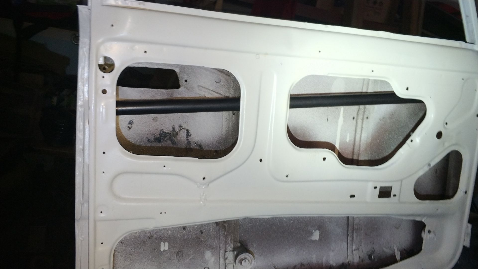

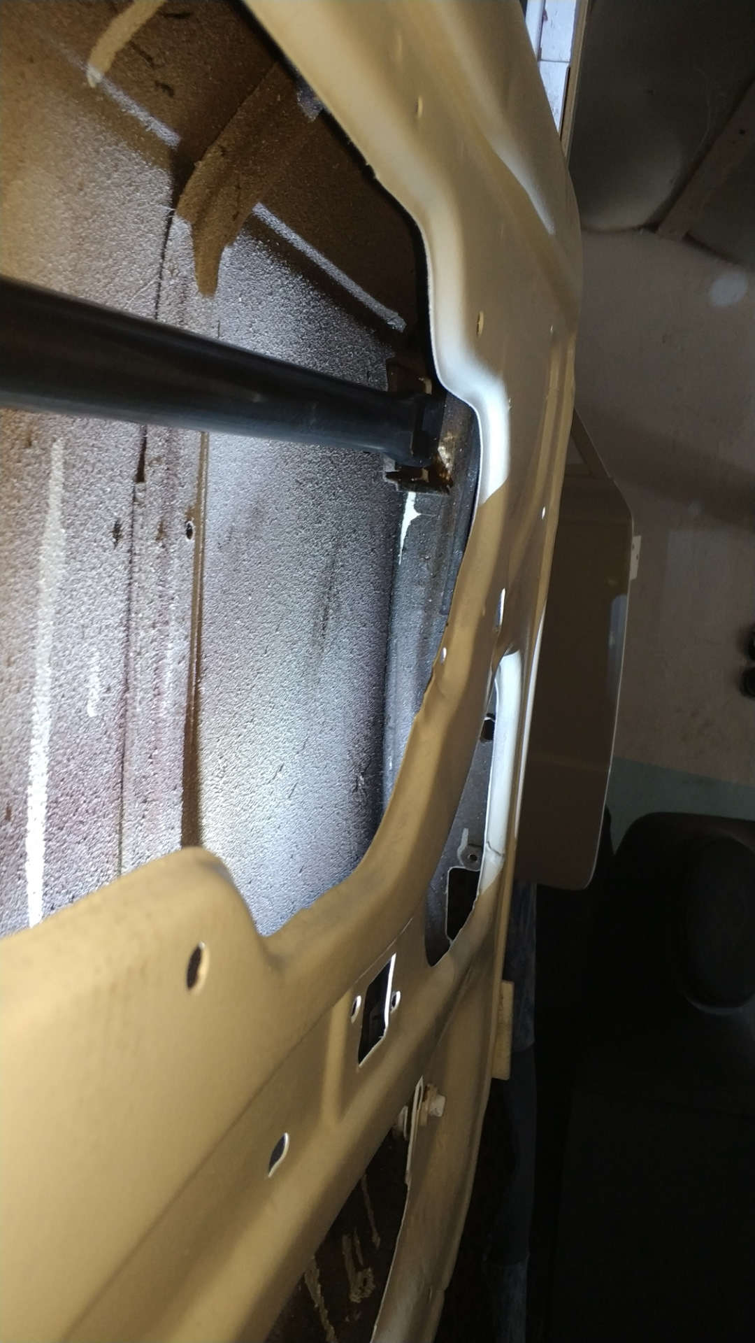

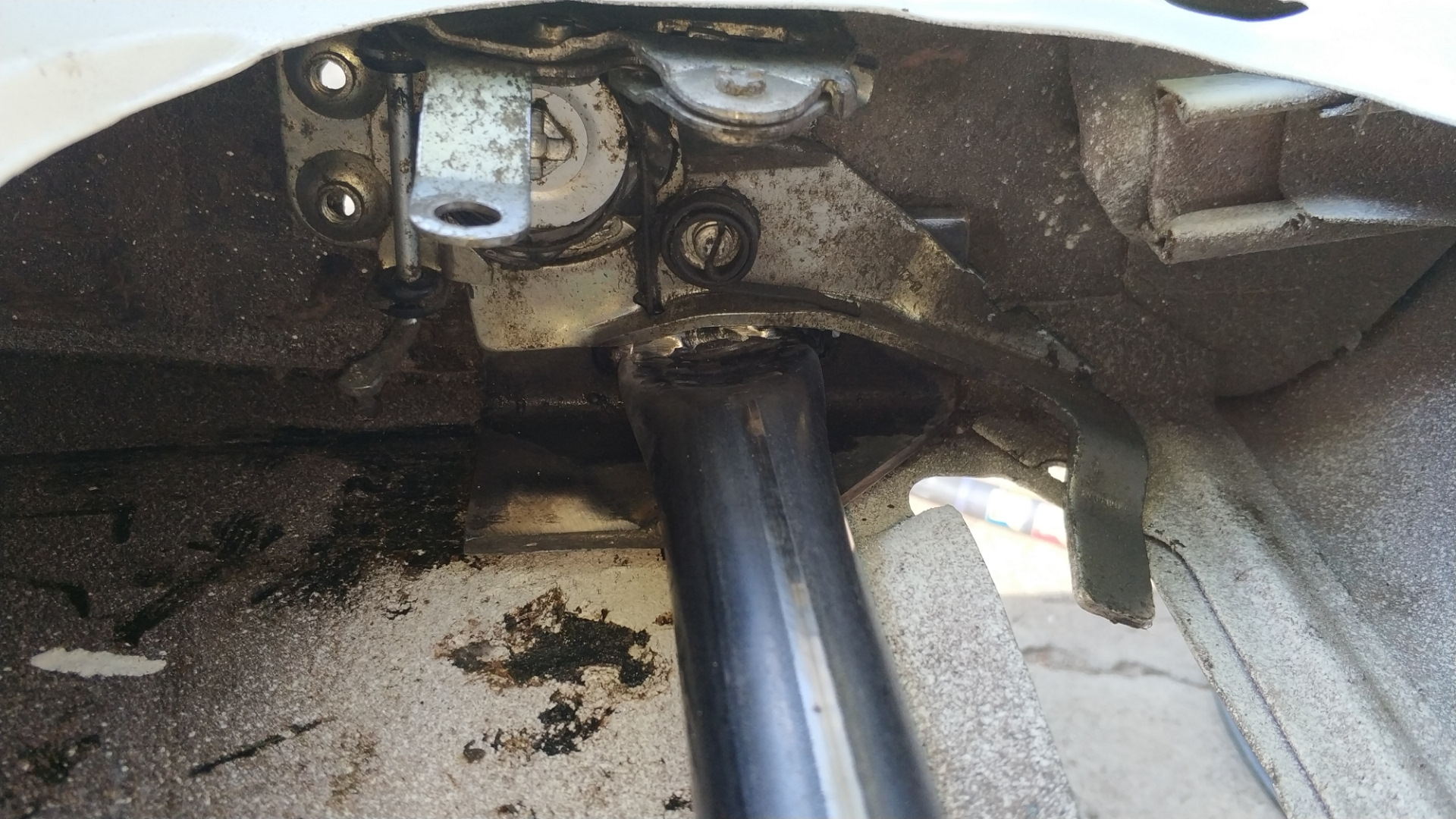

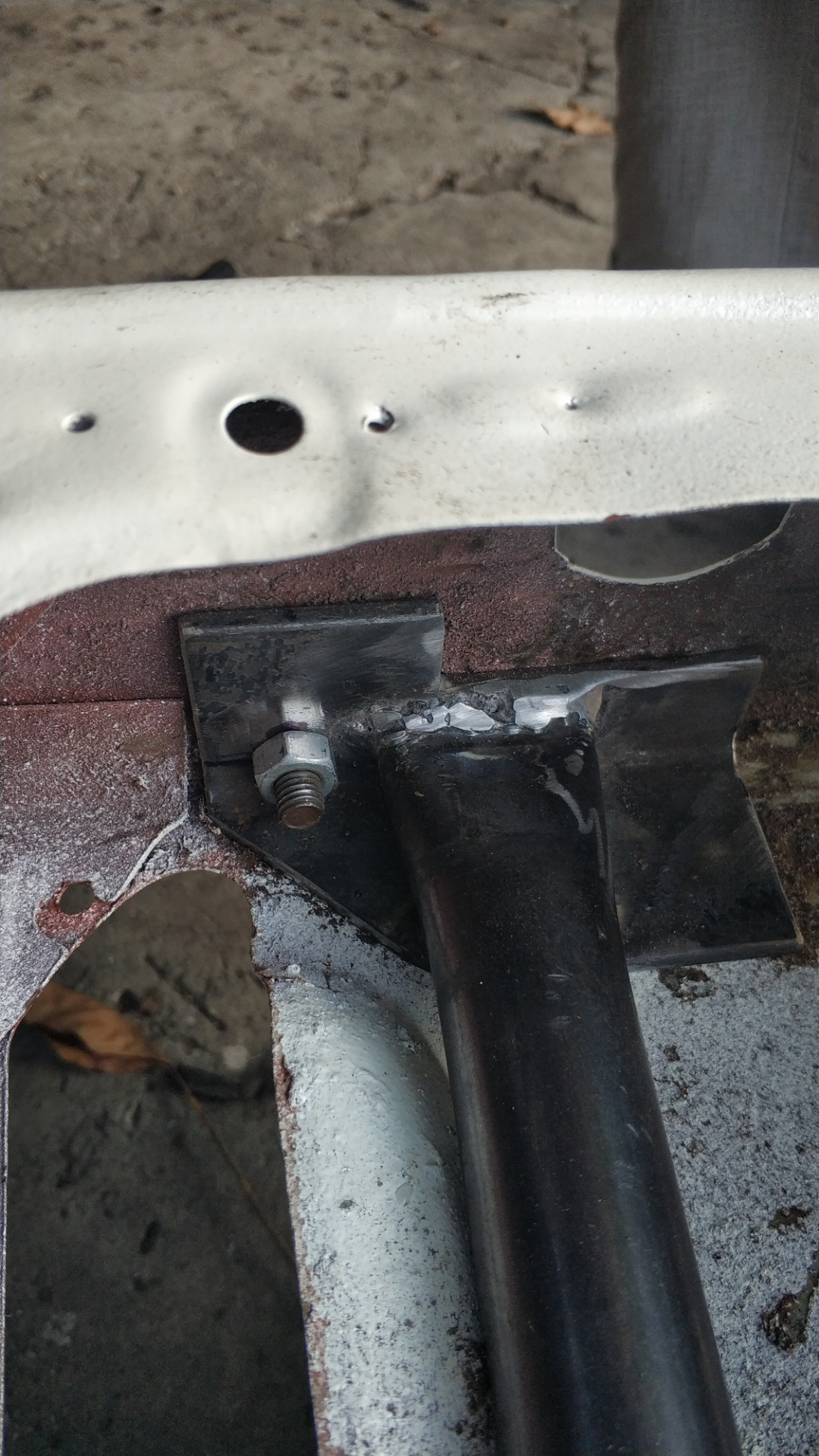

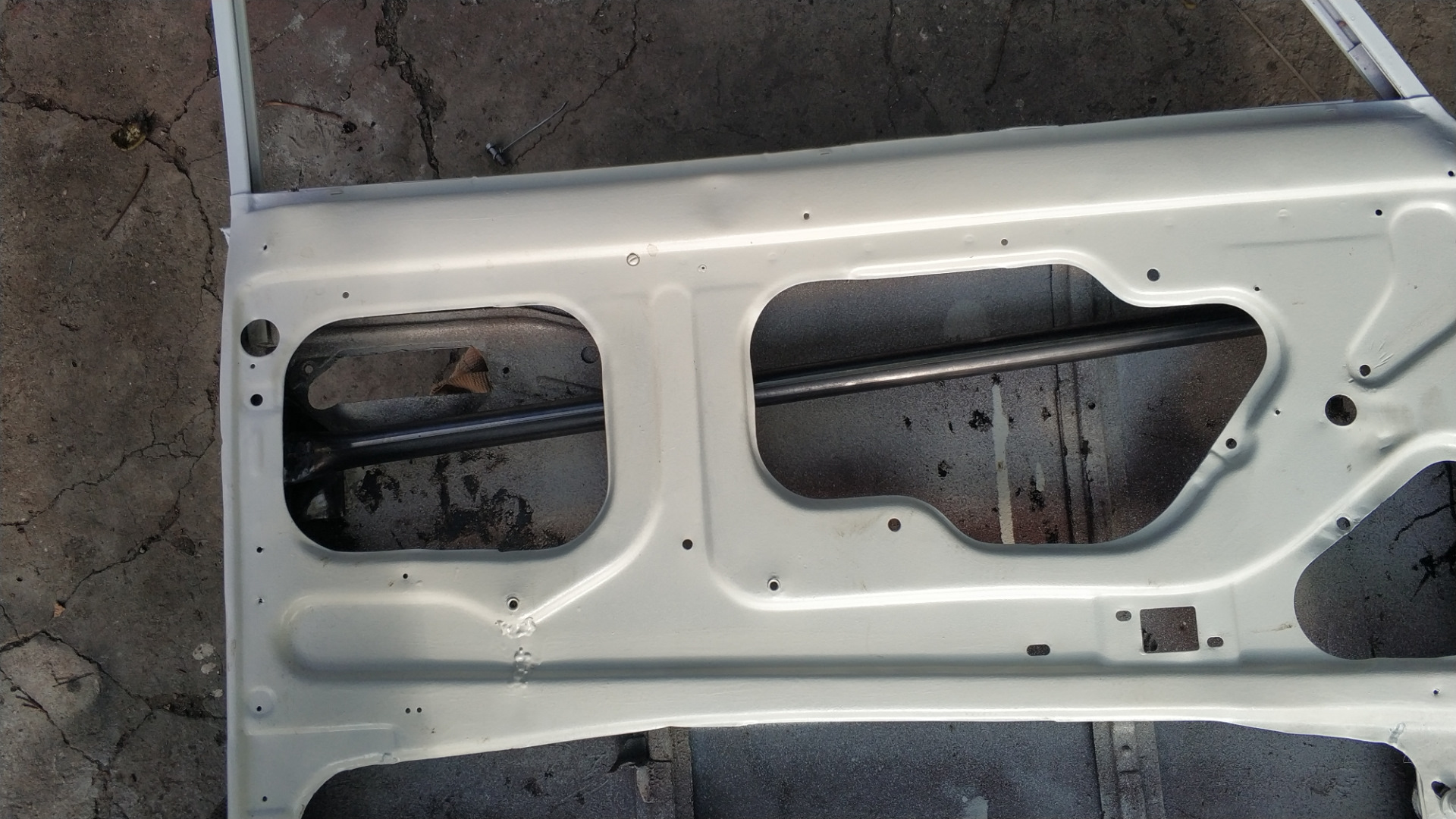

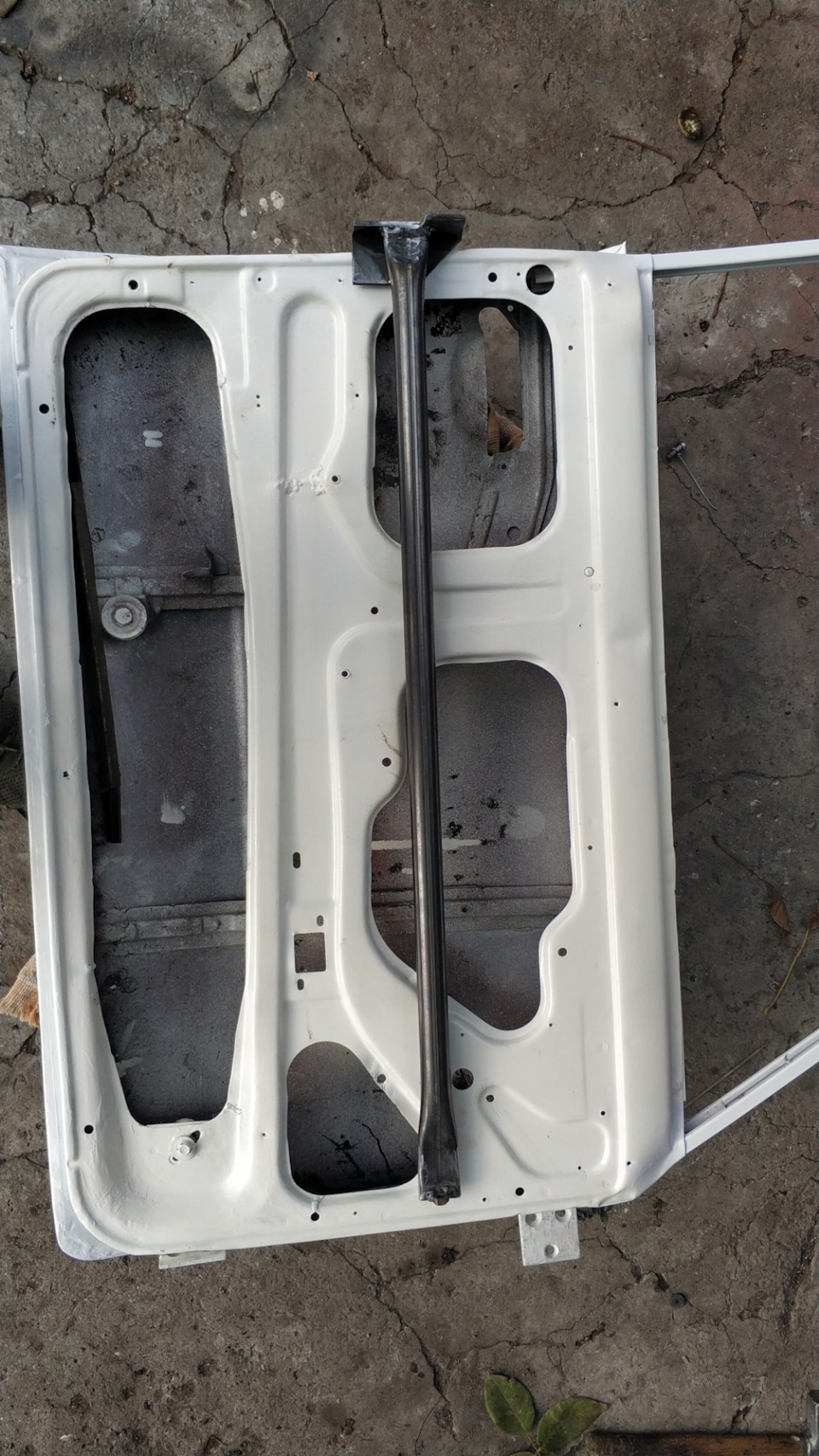

Труба 3/4 дюйма длинна на дверь ВАЗ 2101 84,5 см, уголок 40*40 примерно 12 см.
Труба плющится на 10 см перед и 4 см зад.

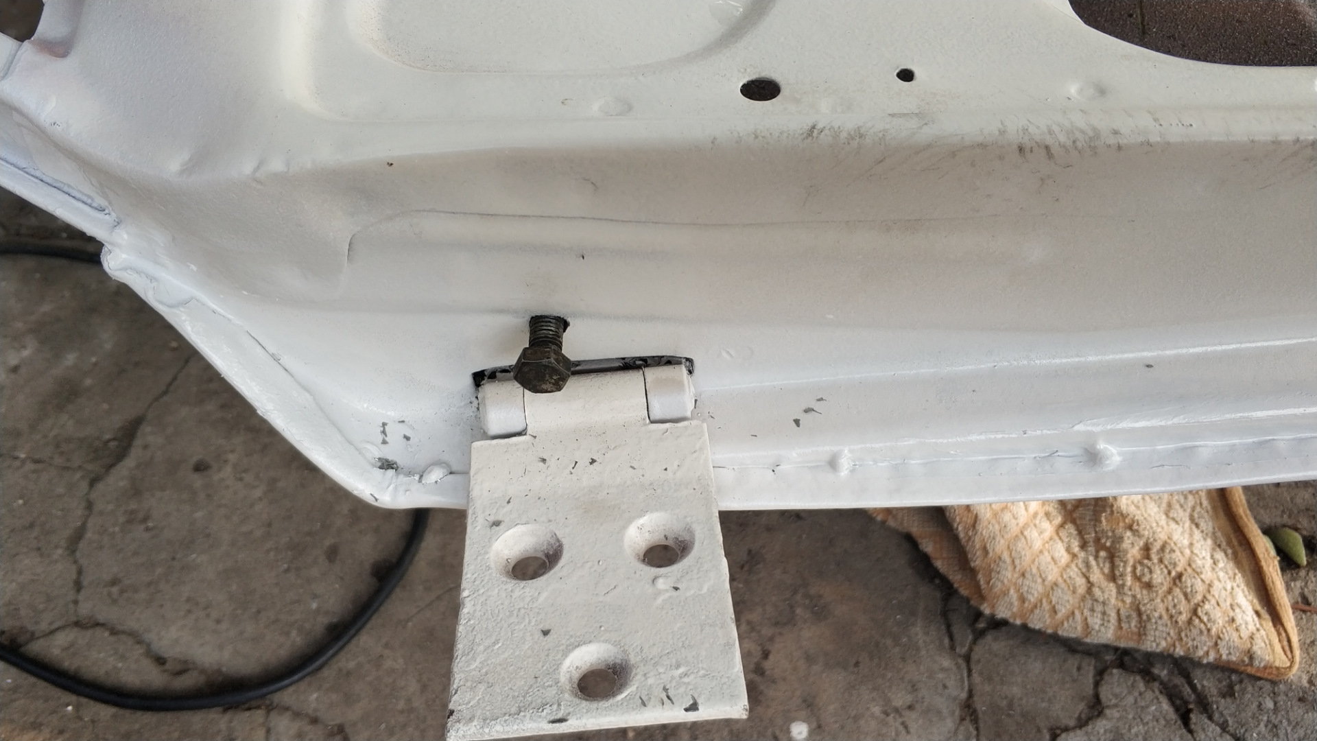

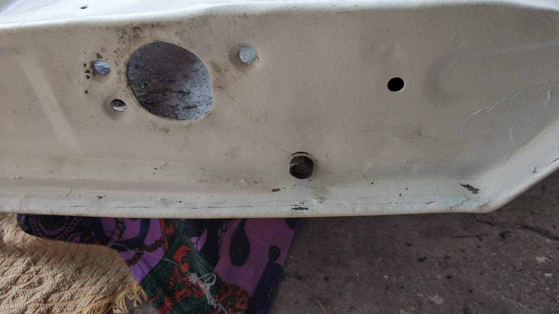

Перед гайка М8 т.к. оно между петлей двери и желобом резинки.

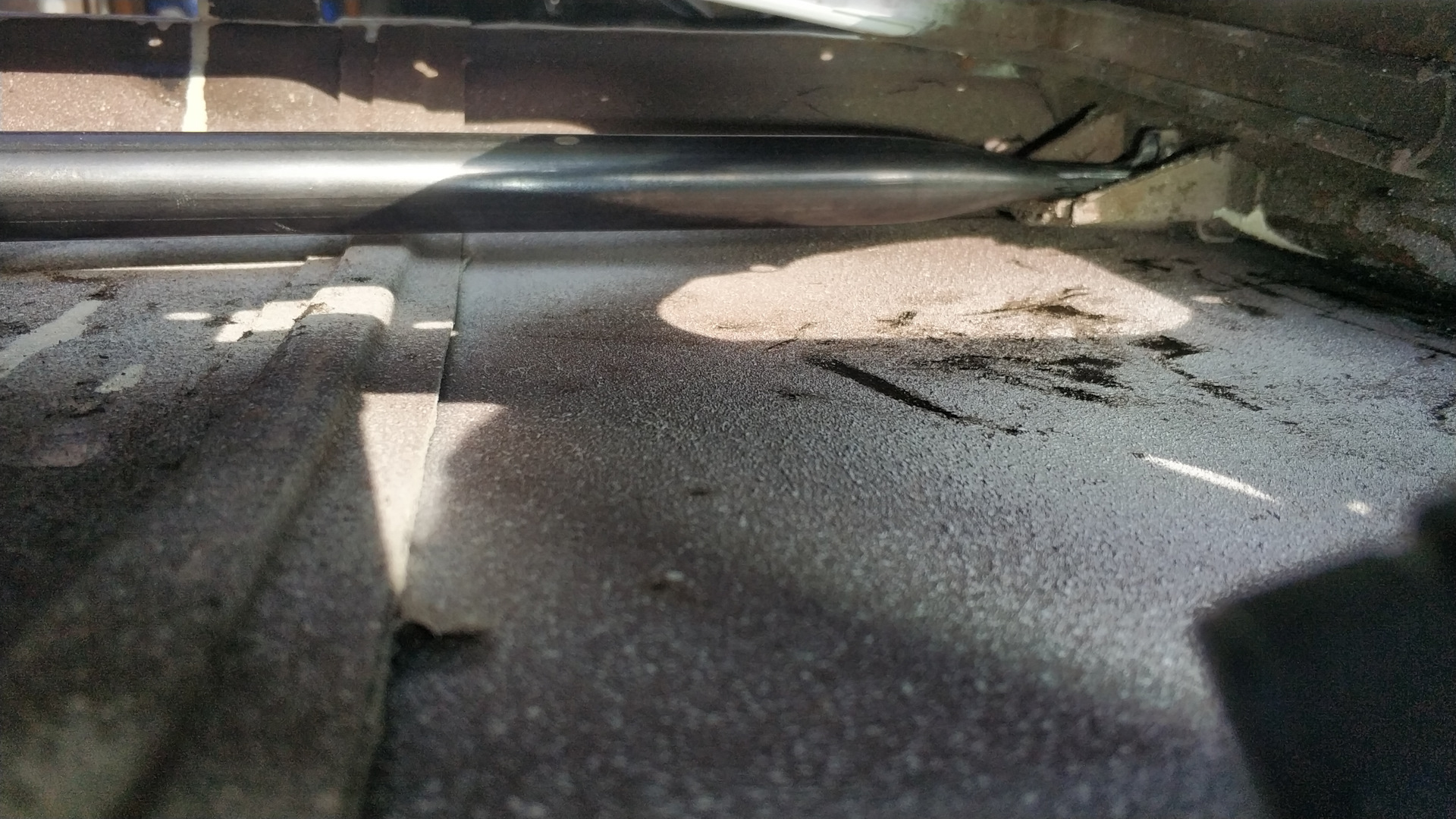

Зад уголок режется из расчета не мешать замку и ручке и расчёте при боковом ударе упереться в замок.

при такой доработке будет возможна установка эсп?
Пространство занято за стеклом со стороны улицы. А сколько знаю ЭСП ставится со стороны салона.
Очень годно! А я на нижнюю петлю от замка такую делал. Жаль фоток не делал.
Годно) в закладочки
Это вещь. Так сделано на экспортных 2105 — 2107. С завода
