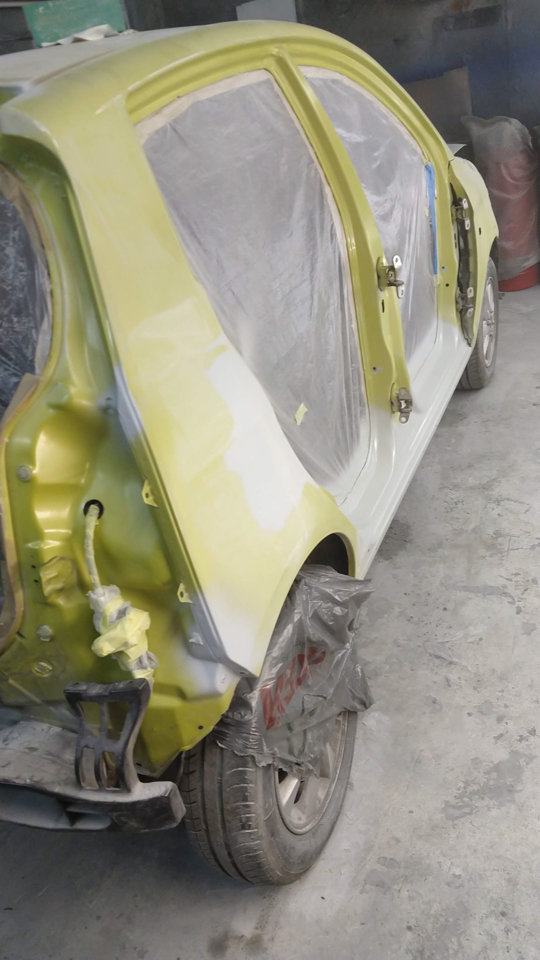

Полная покраска с обратными сторонами дверей и проемами в два цвета.
Казалось бы, что в этом сложного? Коррозии почти нет, пара небольших вмятин на трех элементах и крыло под замену.
Но все не так просто, потому что попутно выяснилось много интересного.
Дело было летом 2020…

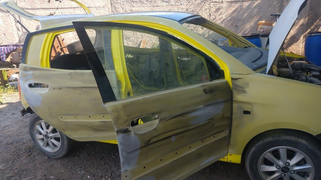

1. Нигде не нашел как разбирать тоннель и козырек приборки, отсюда сломанные лапки креплений и в конце концов замена тоннеля, потому что ну никак не закрепить нормально, чтобы ковролин прижать.
2. Отмывать обратку дверей от мовиля радость еще та.
3. Вмятина на двери прямо напротив усилителя, пришлось тянуть споттером.
4. Часть деталей была утрачена, а именно брызговик между крылом и дверью и усилитель наружной ручки. Куплены на разборе за муку
5. Пластиковые молдинги на дверях снимаются с жуткими матами
6. Накладки на пороги утратили половину креплений, пришлось паять.
7. Направляйки горизонтальные задних стекол пришлось восстанавливать матюгами и сваркой
8. Стекло хлопушки вырезать не так уж просто. Можно навалять. Очень медленно и печально.
9. Зеркала своими алюминиевыми корпусами прокорродировали настолько, что еле снял, отскреб окисел на сколько мог и преобразовал перматексом. Пришлось купить одну внктреннюю крышку с динамиком.
10. Заменил ржавую ручку открывания топливного бака 8157022002

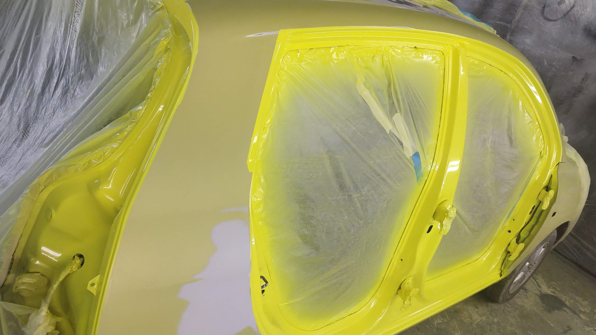

11. Трехслойка в 2 цвета это +60% стоимости. Полюбэ. Заипёшься:
Двери снять, оклеить, покрасить внутрянку.
Расклеить, оклеить под второй цвет, окрасить рамки.
Оклеить будку. Покрасить будку
Оклеить под второй цвет, окрасить под второй цвет.
Навесить двери ничего не изговняв, оклеить, придумать где переход между слоями. Покрасить снаружи машину.
Оклеить и покрасить бампера и навесные элементы, расклеить, окдеить под второй цвет, окрасить вторым цветом.
Собрать ничего не запороть.

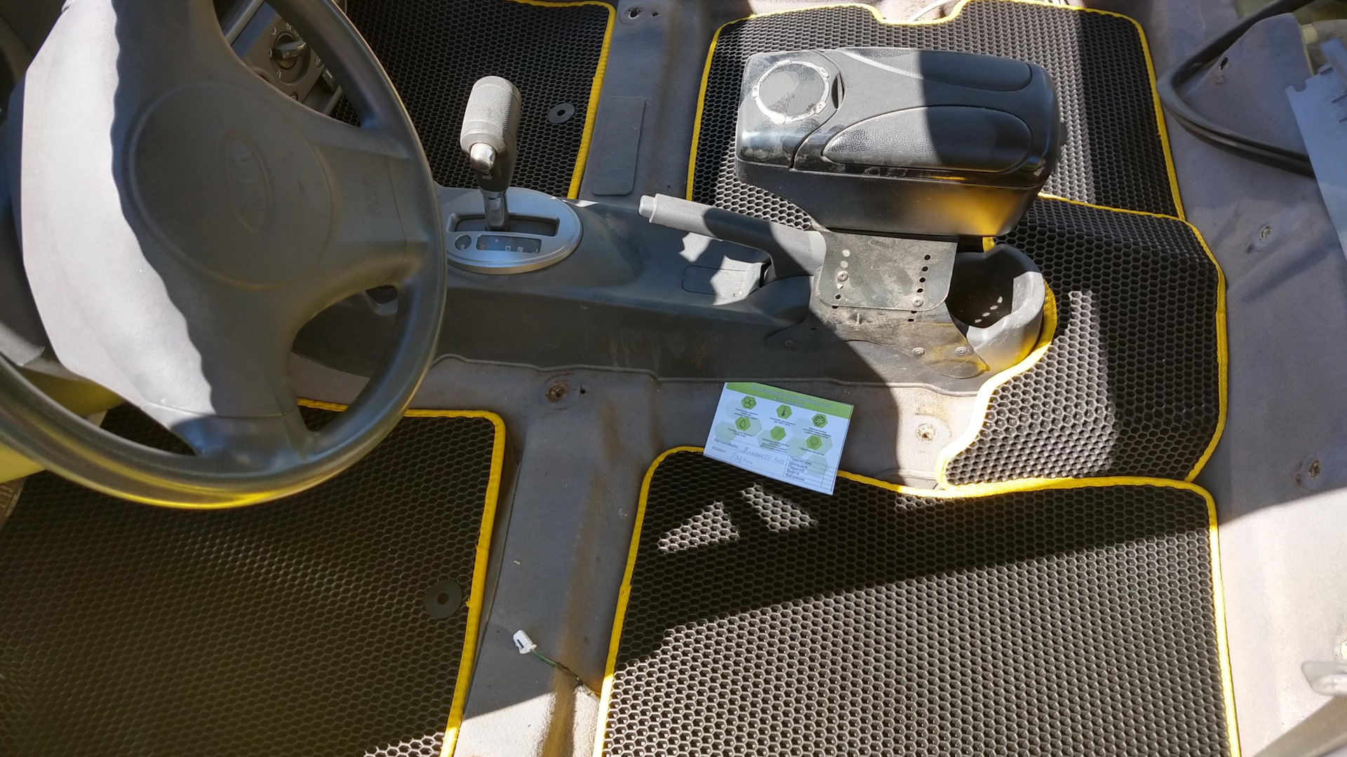

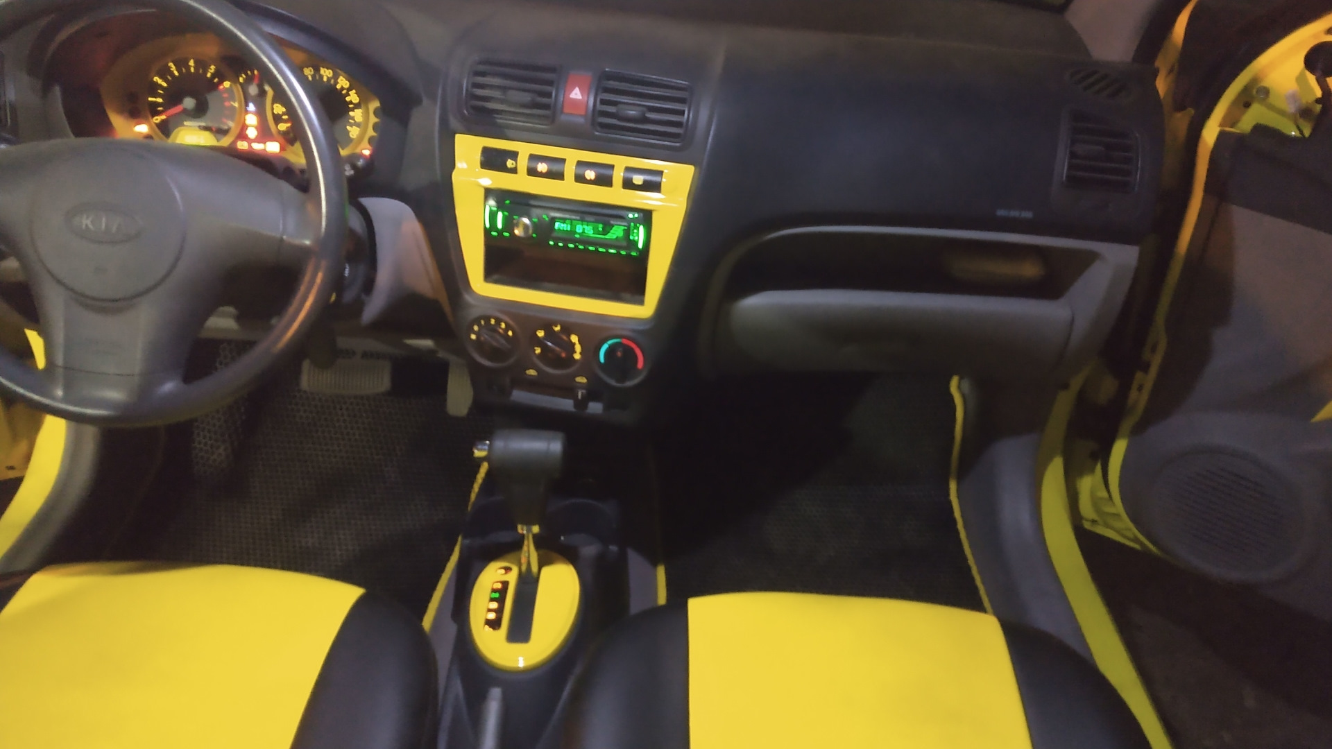

А потом вдруг салон потребовал вмешательсв.
Коврики, чехлы, декор панели.
И тут оказалось, что лампочки подсветки требуют замены, а еще туманка одна не светит потому что закис патрон на лампочке!
А еще камеру заднего вида установить
