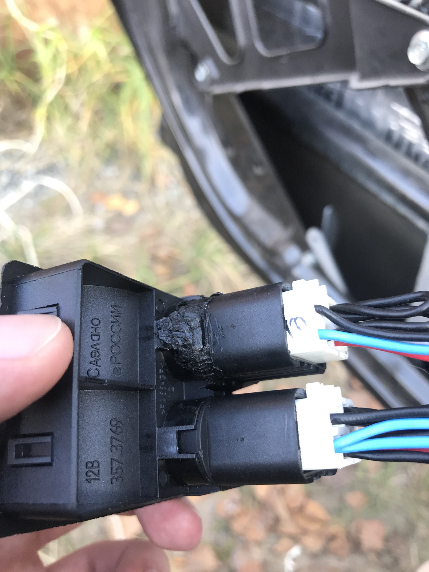

Всем привет, вопрос таков, при нажатии на кнопку стекло подъёмника с пассажирской стороны сразу перегорает предохранитель стекло подъёмников. В чем может быть дело?

Качество запчастей. Сегодня соседке менял кнопку, в обоих проблема при поднятии стекла коротит +12В на массу подсветки. Либо отключать подсветку, либо разбирать кнопки и править 5-й контакт отгибая от переключателя.
Знаете, судя по всему как у меня беда была- поменял пассажирскую кнопку, и сразу же стал перегорать предохранитель, когда ею пользуешься, повторная покупка у дилера- решили вжиу проблему. Неисправную кнопку брал в крупном магазине для отечественных авто.
Сейчас купил новую кнопку, поставил. Опустилось стекло нормально, поднятся не может, пред сгорел
Увы, у меня случай был такой; если пользуешься замененным пассажирским переключателем если пользуешься водительским на то же окно- все ок.
Тестер в руки, и вперёд.
Попробуй клемму кинуть на другую кнопку.
я так парился с тремя новыми блоками упр., опускаешь стекло — все норм, при поднятии — кз и горит предохранитель. Разобрал кнопку, а там пластина съехала к минусовой, отсюда и КЗ. Поправил, пластик запаял и теперь всё гуд.
Паял ее, потому что после снятия разваливается пластик и кнопка уже так не сидит, в итоге залипает.
Мб в кнопке дело. Сфоткать догадался только после пайки
Кстати возможно, я покупал новую кнопку и через пару дней такая ерунда, возможно в ней дело, даже не подумал, спасибо большое
У меня это стало очевидно только после замены трёх блоков и перекидывания клемм на другую кнопку. Все время горел пред на водительской кнопке, а на пассажирской стеклоподъемник норм работает.
Чтобы увидеть КЗ на разобранной кнопке, поставь пред на 30А и нажимай её не продолжительное время.
Провода посмотрел где доступно, повреждений нет
Между стойкой и дверью?
Ну открыл дверь, снял уплотнительные резинки, под тканью провода, посмотрел вплоть до двери
Карту дверную сними, это недолго и под ней глянь, может там где коротнуло
Попробую
А поиск что дал?
У меня без предохранителя кем-то сделано, но на заглушеной окна не открыть.
