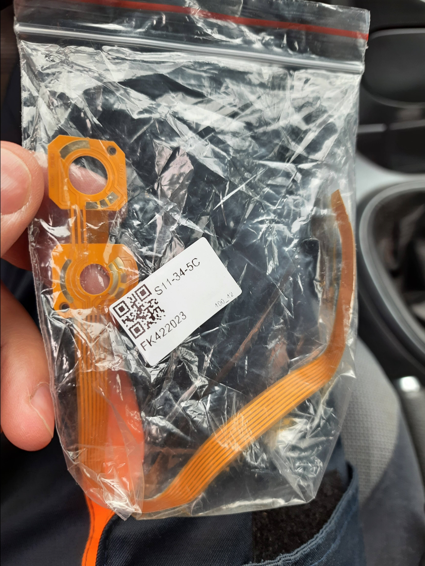

Из всеми любимого Алиэкспресс заказал шлейф.

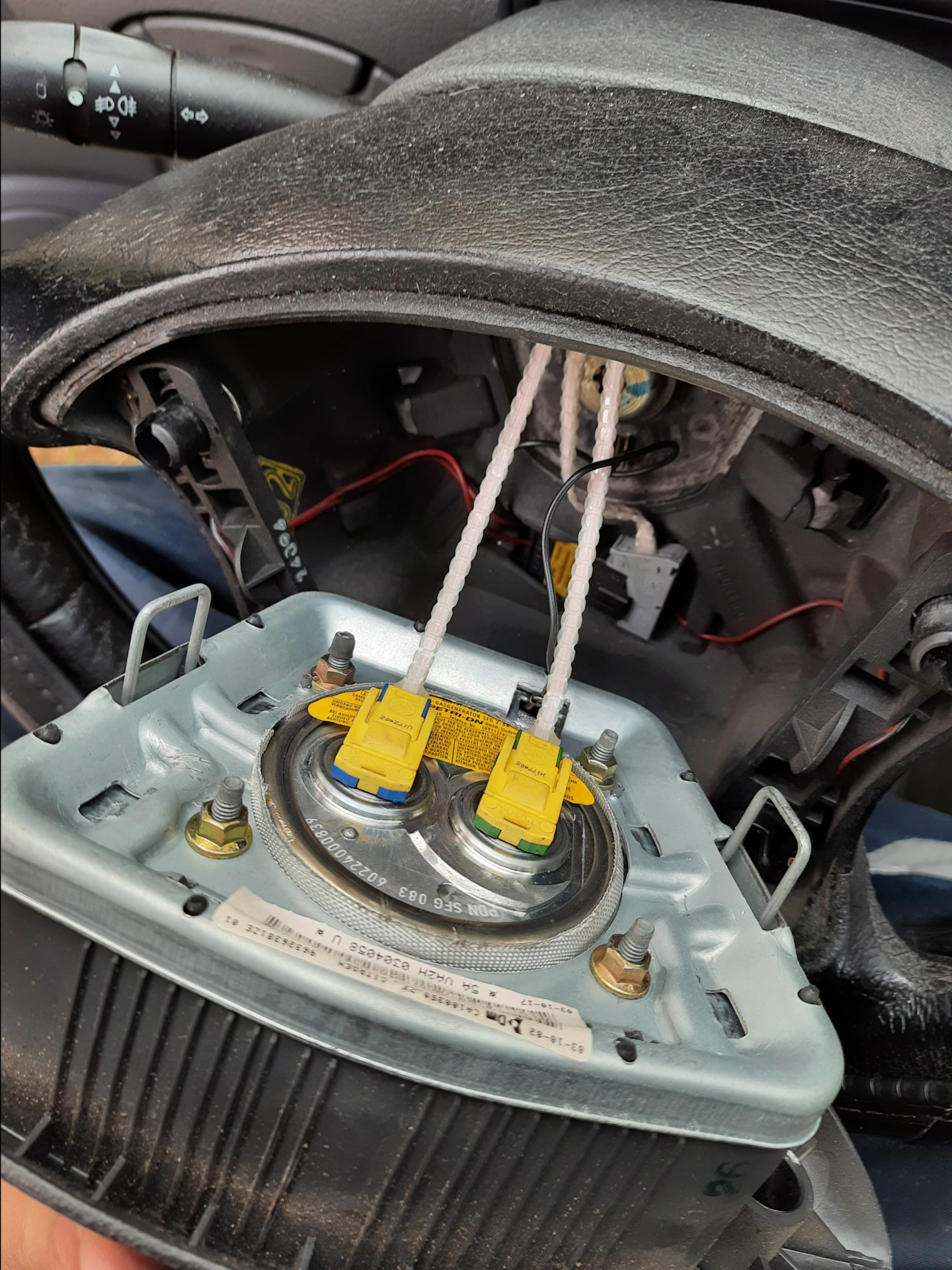

-1 отключил аккумулятор, что бы подушка не выстрелила при изъятии.

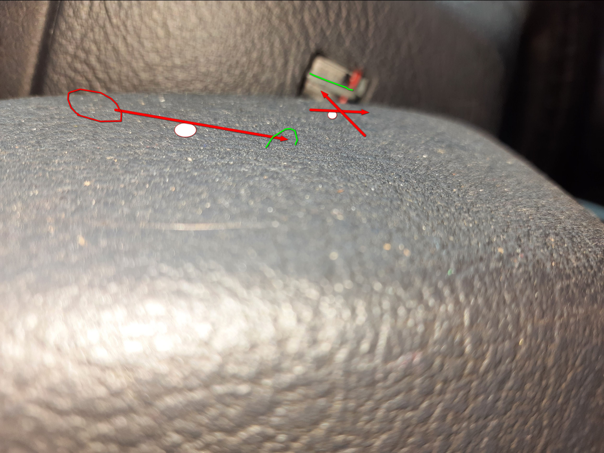

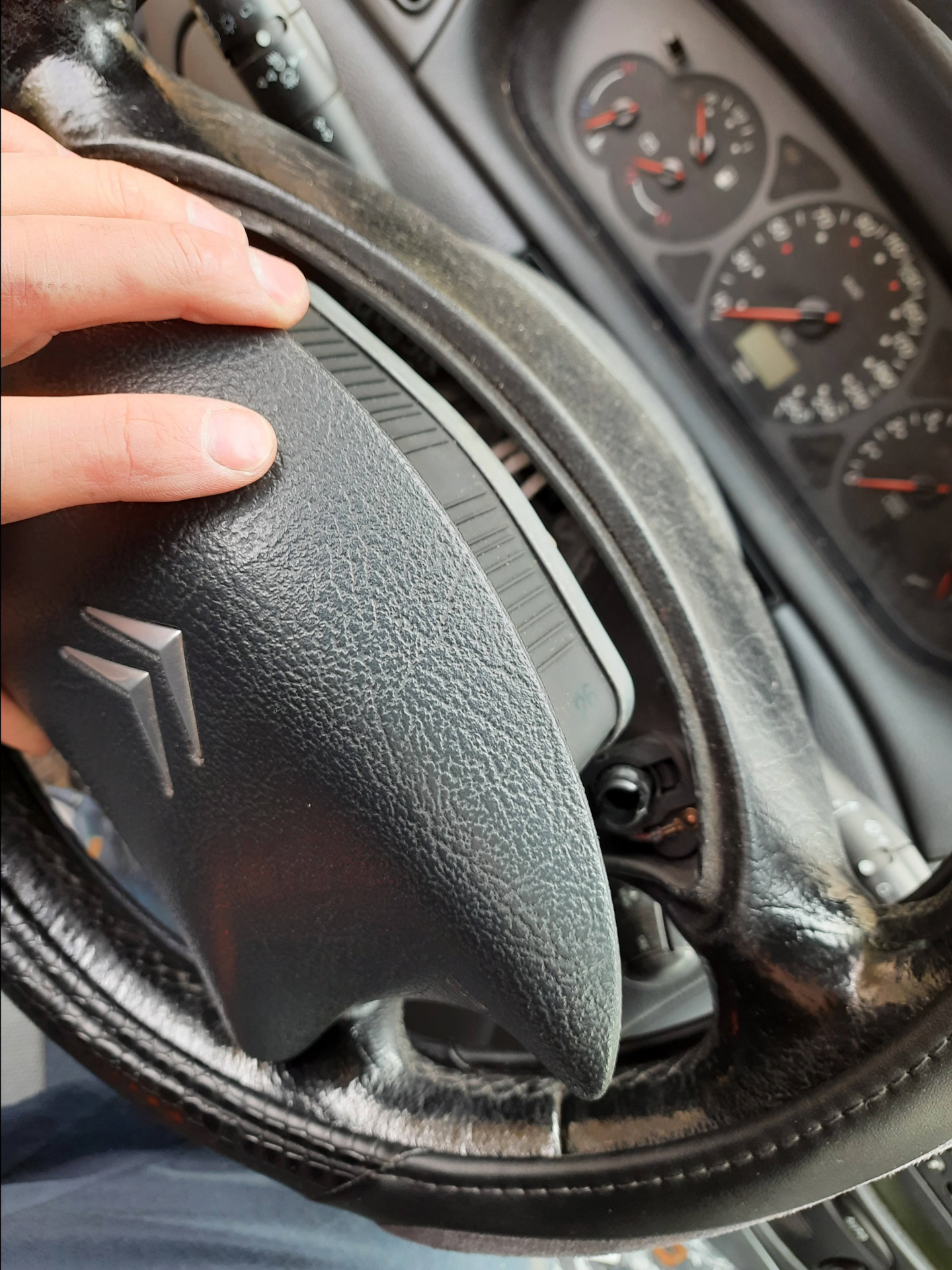

— 2 с заду руля есть выемки, в которые нужно вставить отвертку, что бы снять петли подушки безопасности. Если первая снимается без проблем, то вторую снять сложнее. Не без использования нецензуры. Для удобства, я под отвертку которой снимал петлю, подкладывал другую отвертку, что бы был рычаг. Так получилось намного быстрее и безболезненно.
— достаем ПБ и фишки с пиропатрона.

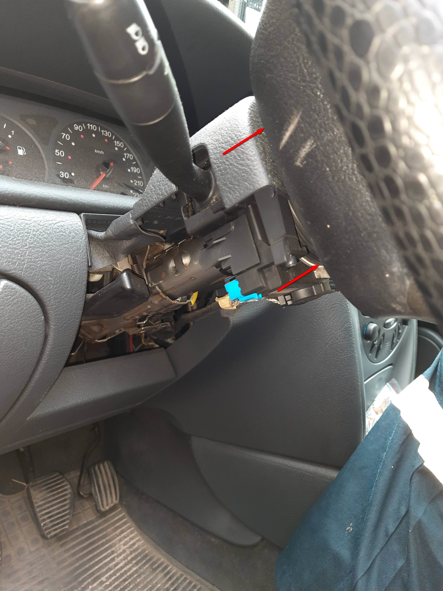

Открутил болт крепления руля (вроде звездочка Т50), и руль снялся без проблем.

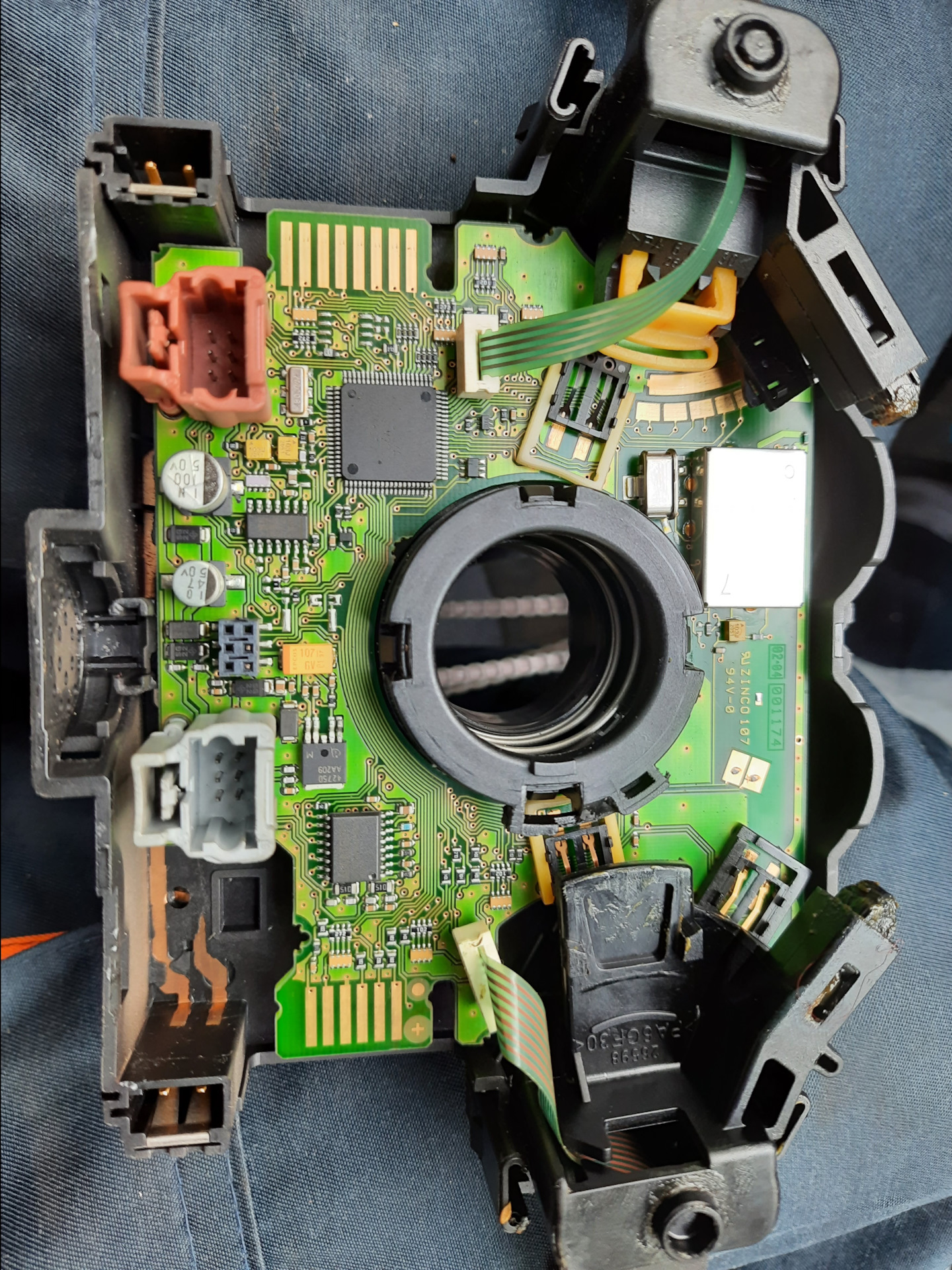

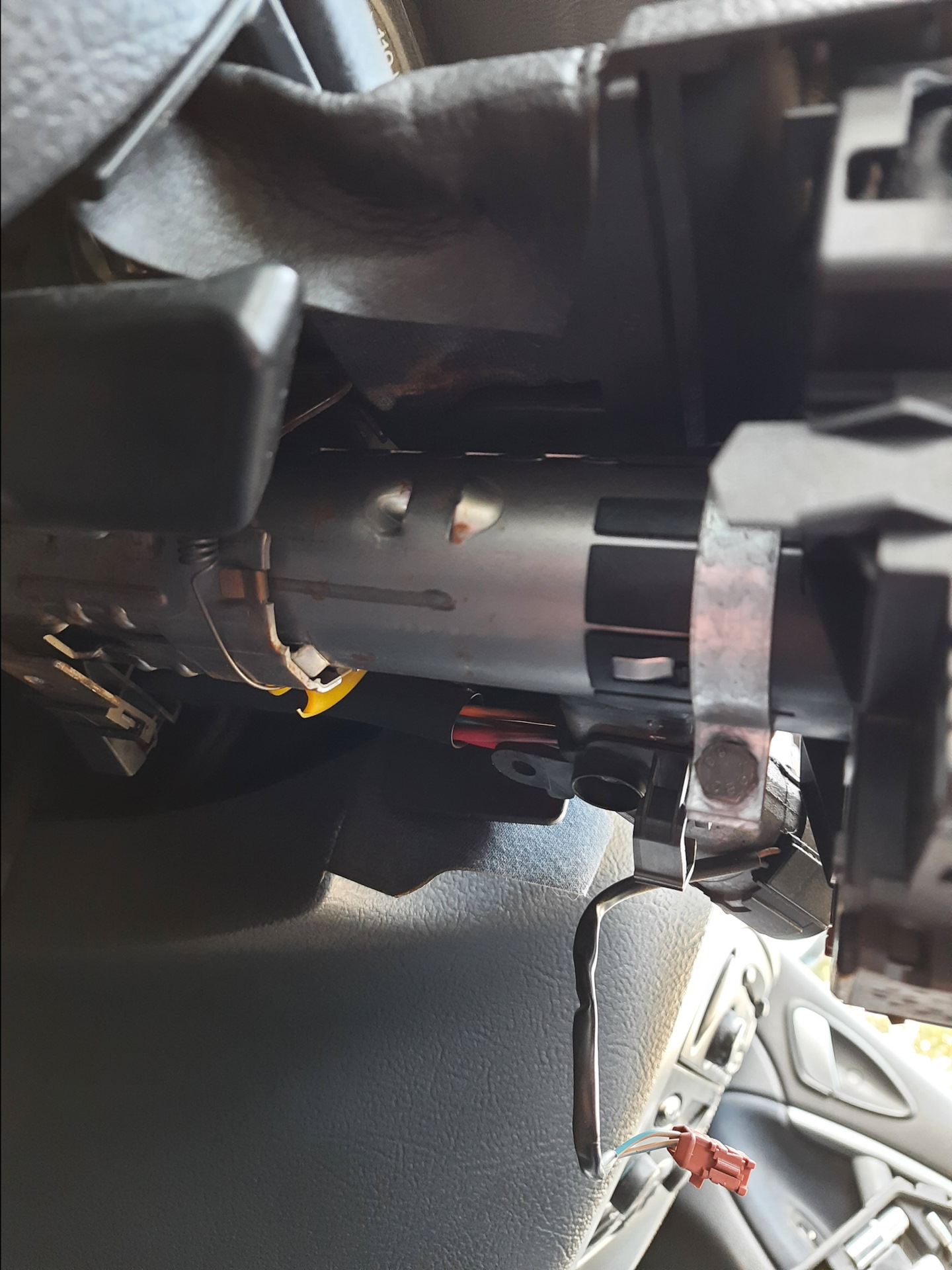

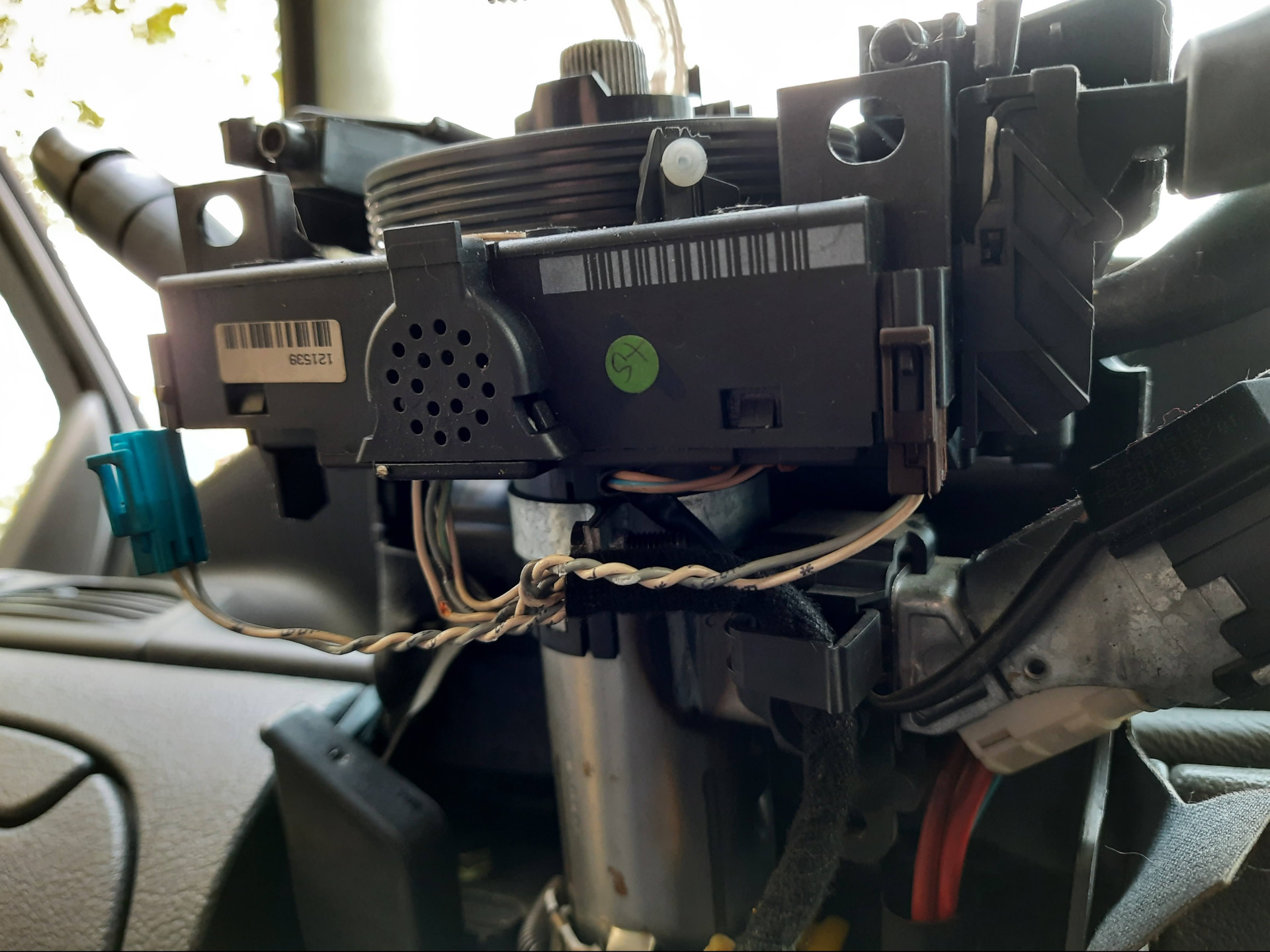

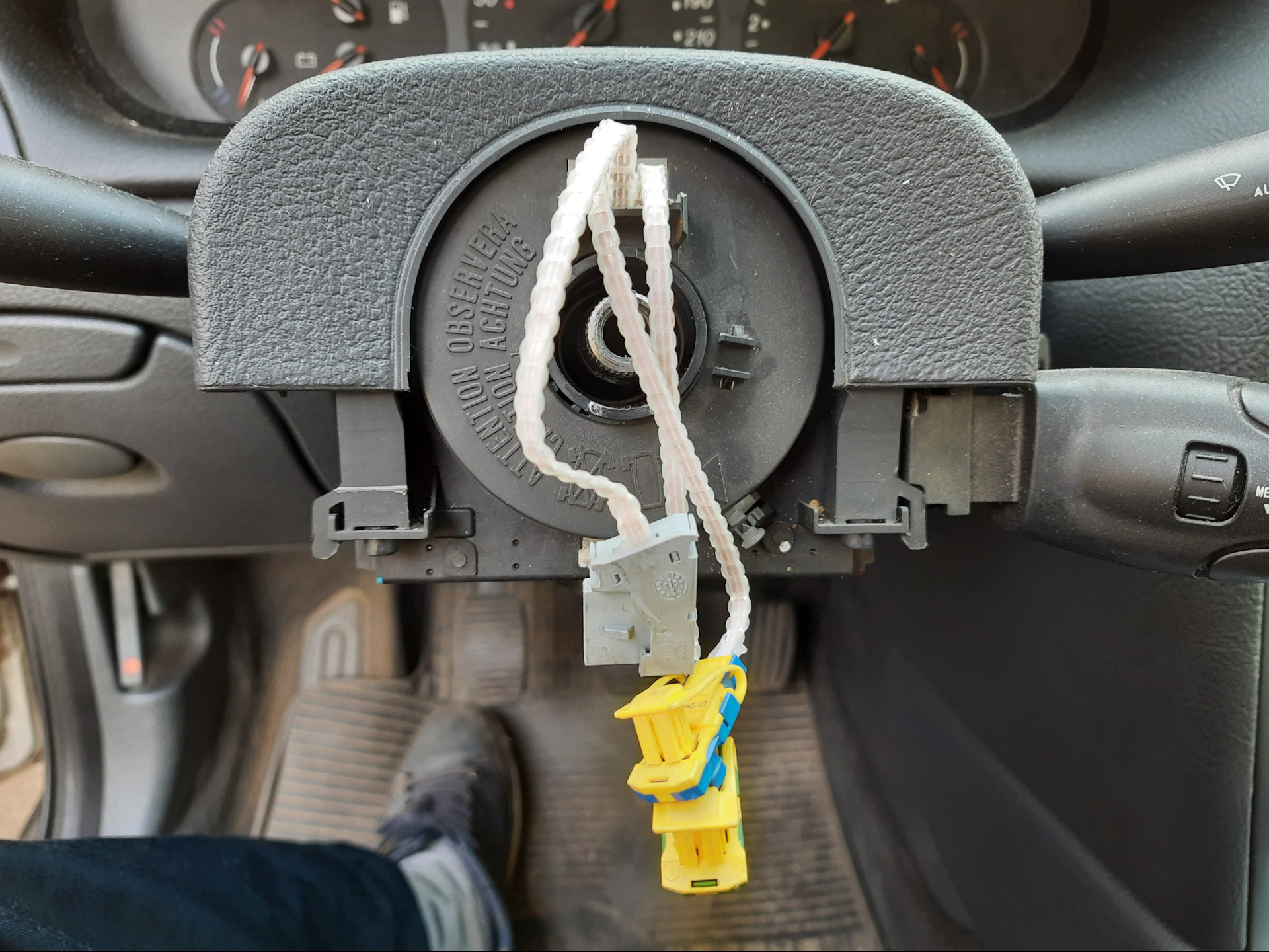

Стрекоза во всей красе, но пока не снята. Внизу к ней крепится 4 фишки, которые легко снимаются. Стрекоза сзади зажата хомутом с болтом на 10. Его достаточно немного отжать и и снять с фиксаторов всю стрекозу.

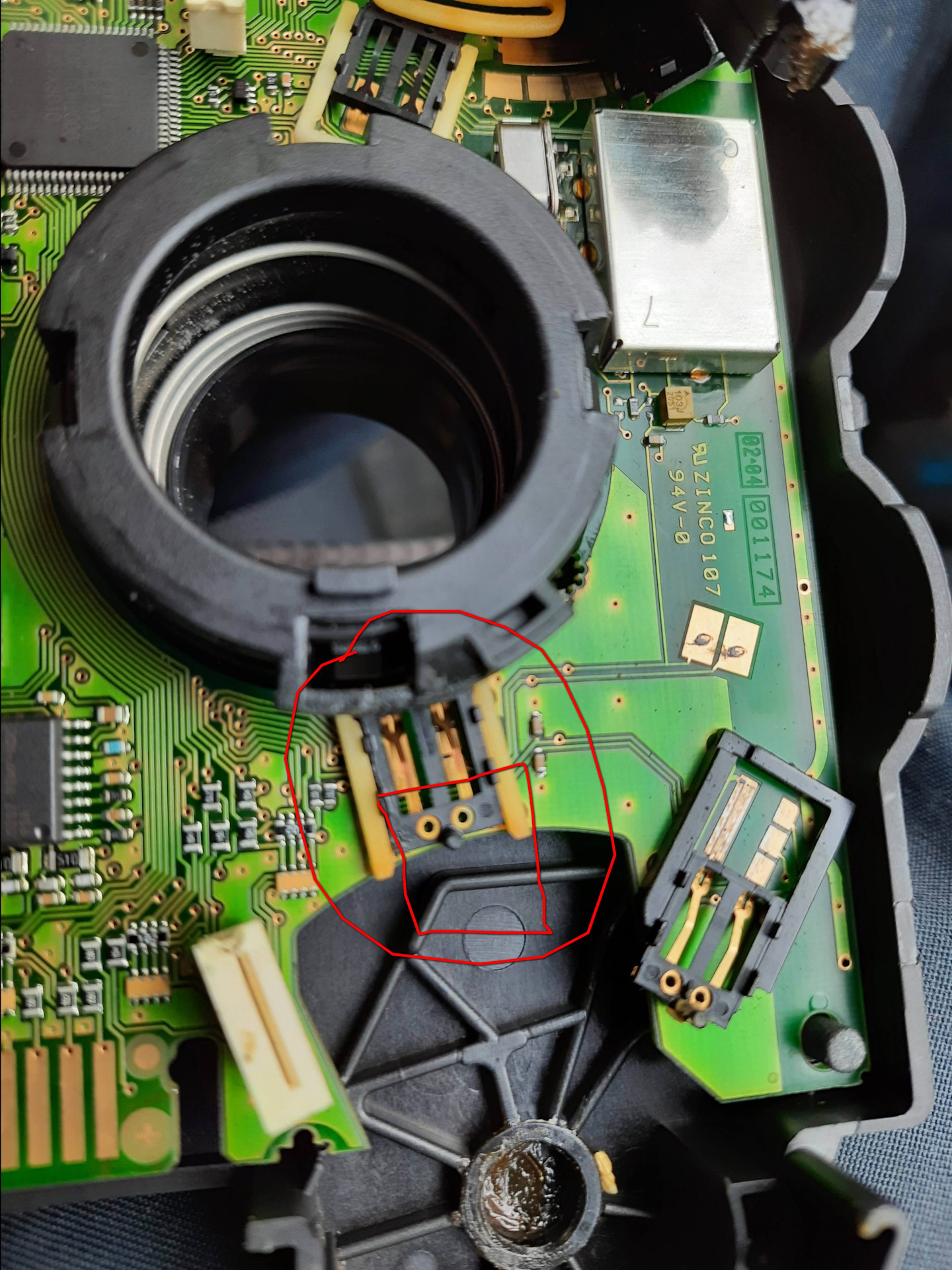

Забегая наперед, когда все нужно будет собирать на свои места, надо обратить внимание, как стоит фиксатор дальнего света, ибо он должен стоять на третьем делении от центра стрекозы, то есть выступать за саму плату что бы быть зафиксированным в пазу переключателя дальнего света переключателя.

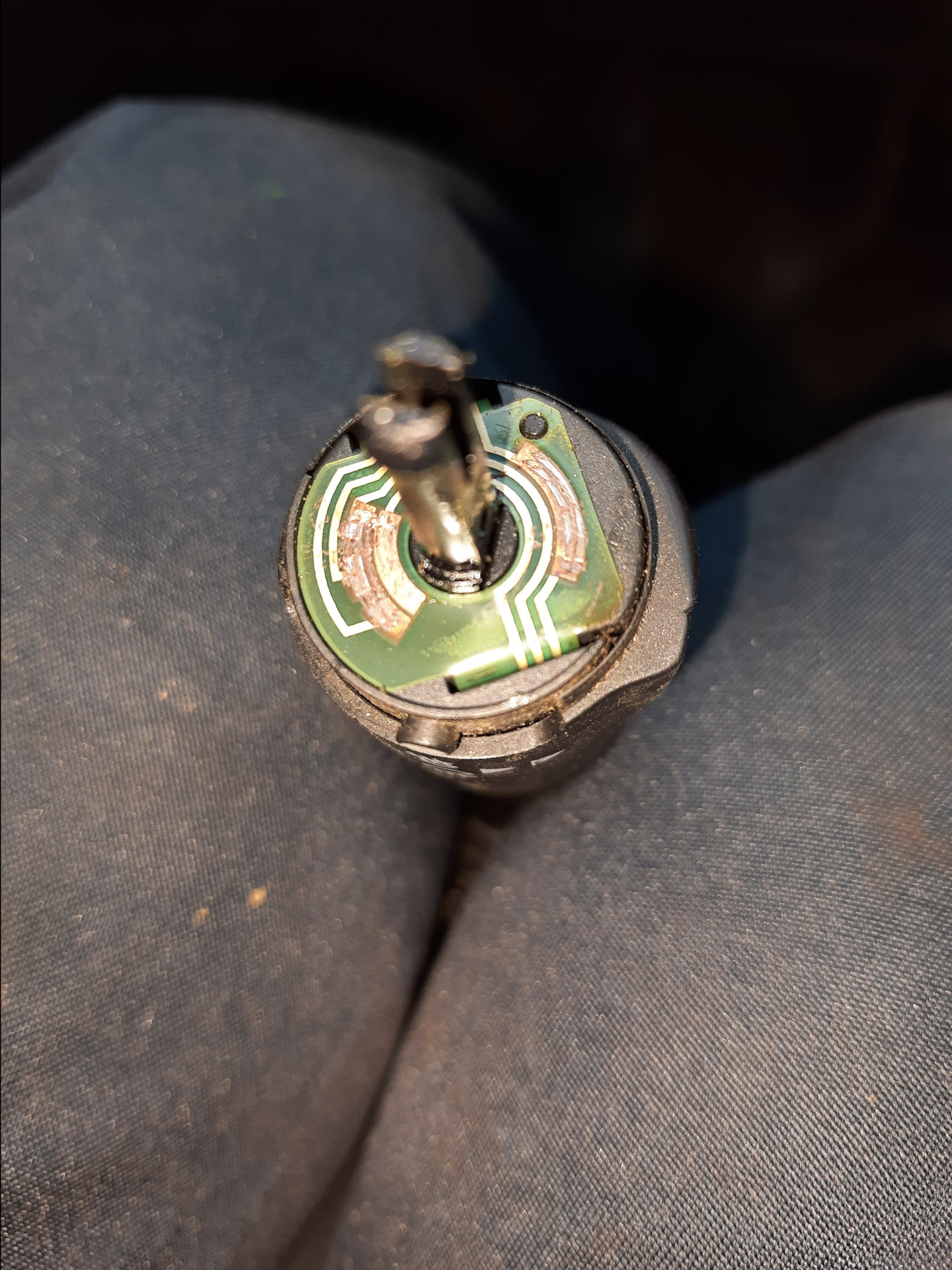

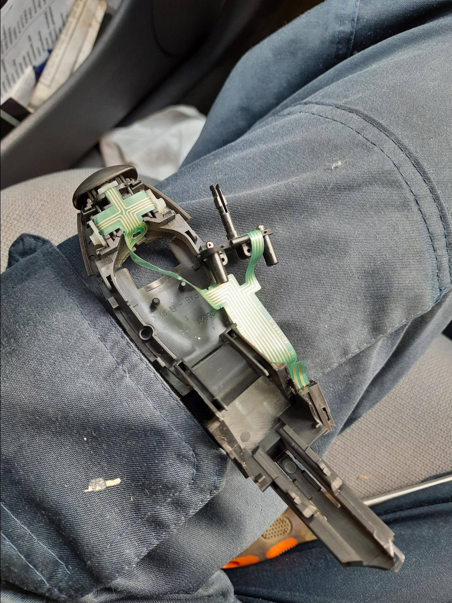

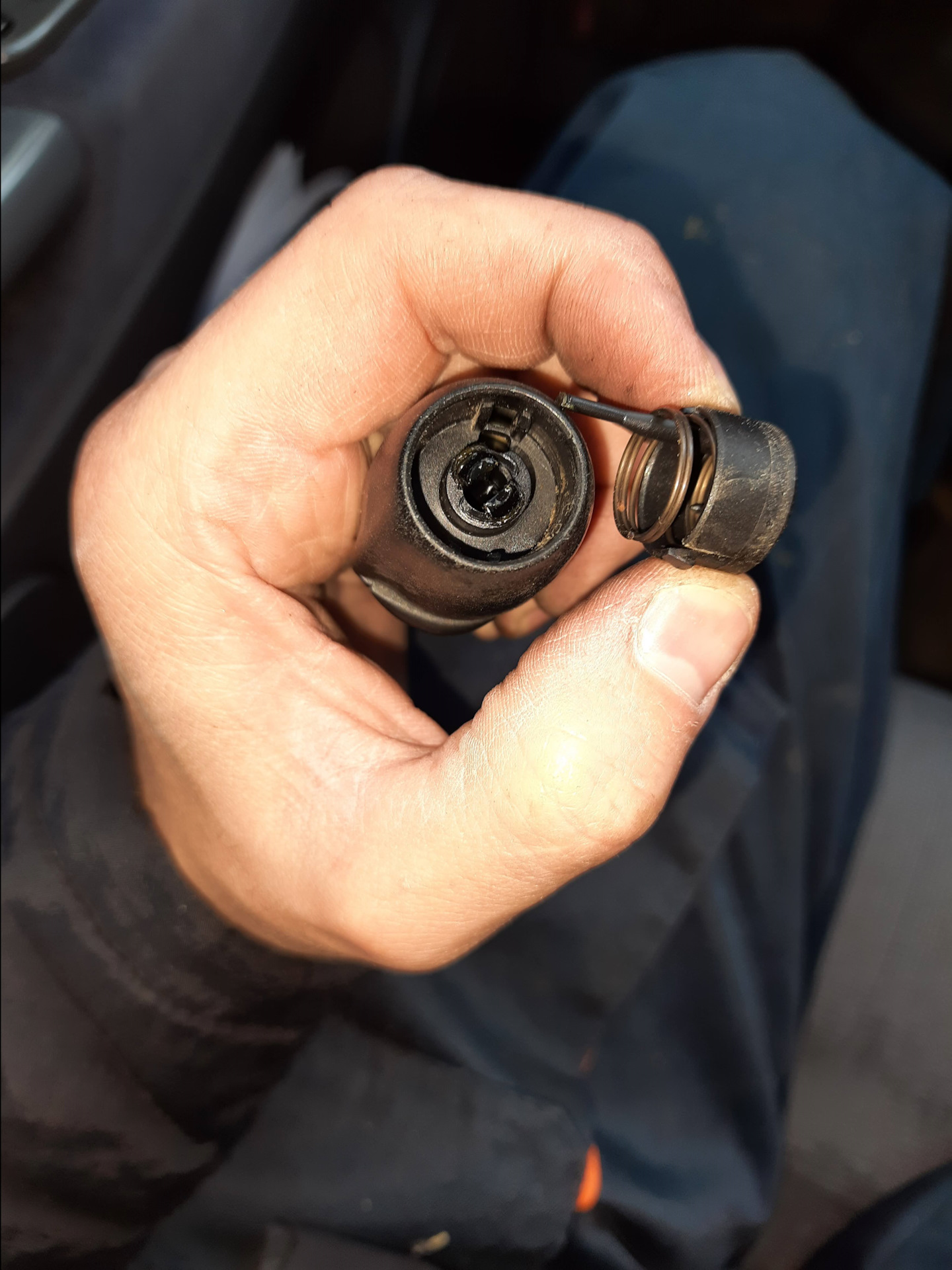

Достав шлейф с фиксатора на плате (его верхушку, кстати надо подковырнуть, что бы не выдрать все с корнем), легко достается рычаг переключения поворотов. С помощью ножа достал верхнюю крышку на рычаге,

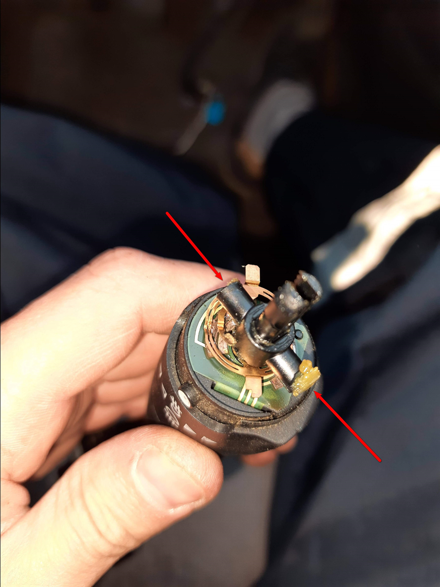

Когда снимал переключалку света, чуть не потерял фиксаторы, так как они на пружинках, которые немножко выстрелили.

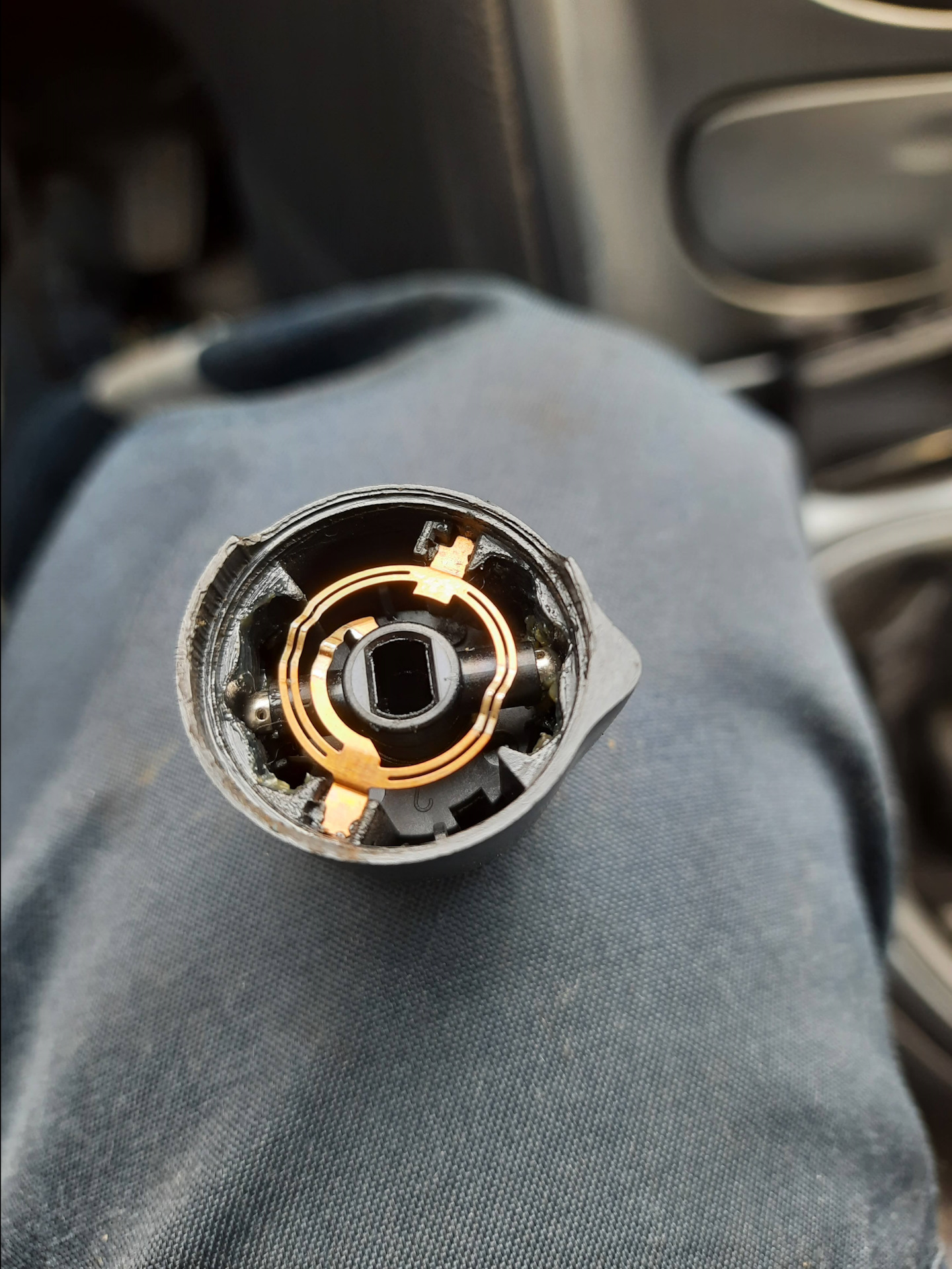

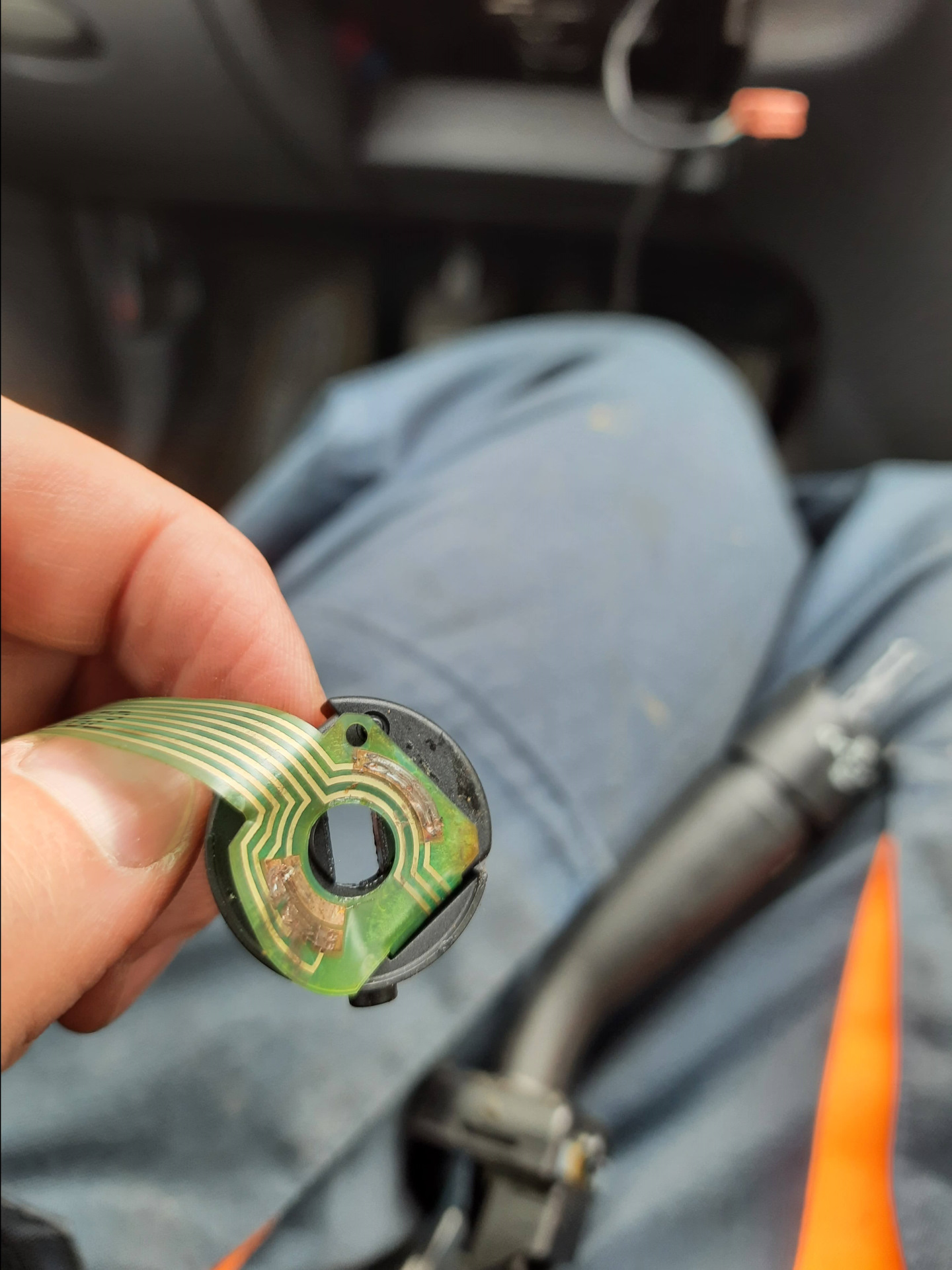

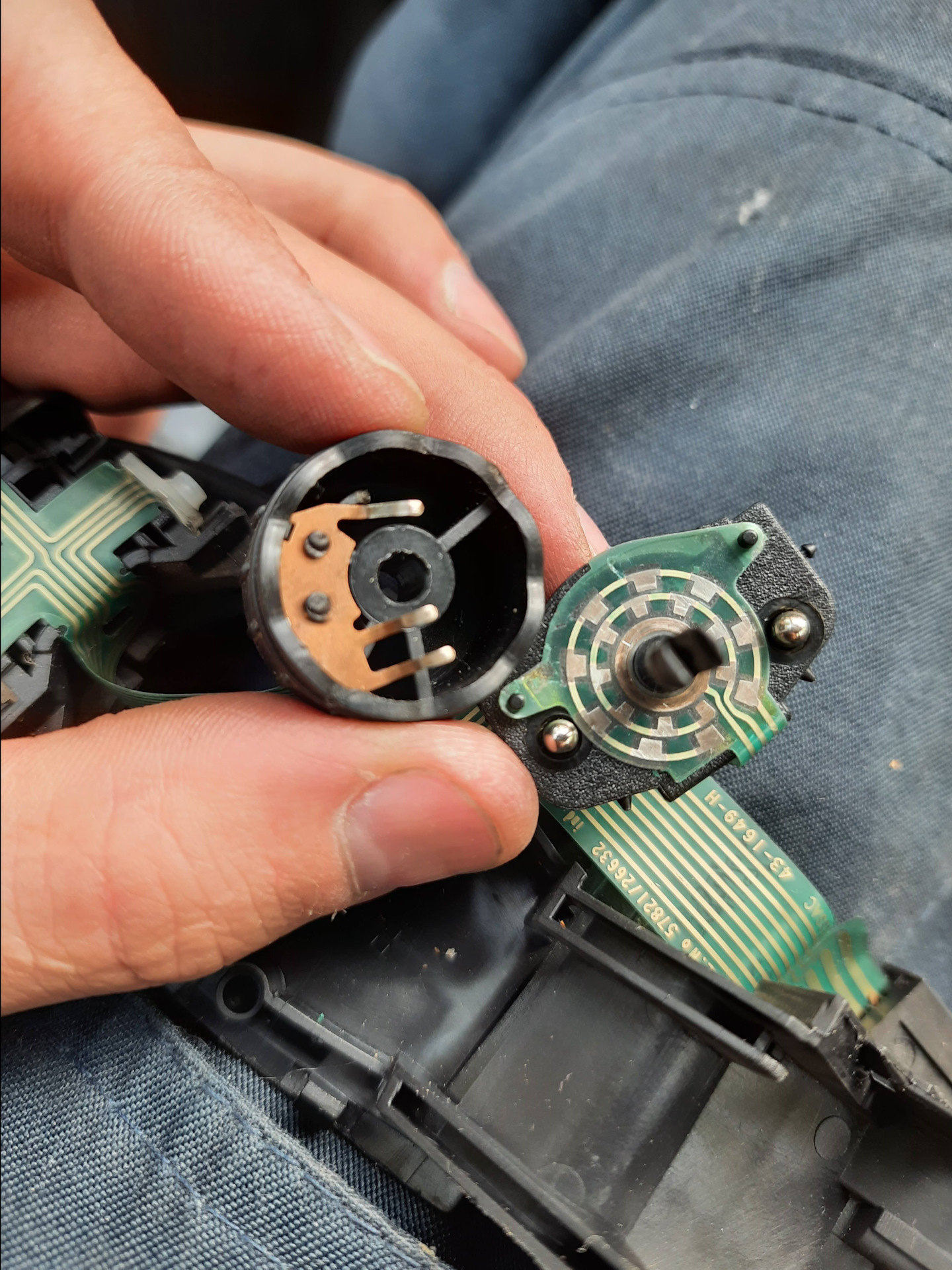

И вот в итоге добрался до начала шлейфа. Если присмотреться, то видно, что дорожки от столь многолетнего пользования истрепались.
Далее можно смело доставать при помощи отвертки хрень (не знаю, как правильно называется), на которой крепится шлейф.

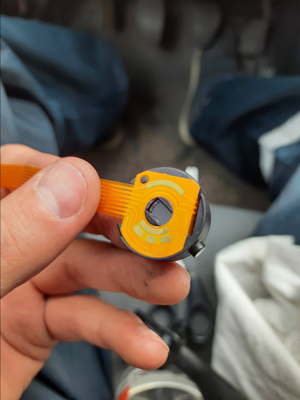

Снял старый шлейф и приклеил новый, предварительно обезжирив поверхность для наклеивания.

Спасибо по вашим рекомендациям тоже поменял. Намучился собирать. Китайский шлейф идет уже с двусторонним скотчем — не сразу это заметил. Пытался его приклеить. Узел на вашей фотке "Крышку переключения света с фиксаторами собрал отдельно, потом спокойно поставил на место" совсем не спокойно ставился на место. Одеваю на штырёк, фиксаторы щелкают и медный кругляшок вылетает с посадочного места. Собрал наверное с пятого раза с помощью рук жены. После сборки прозвонил
