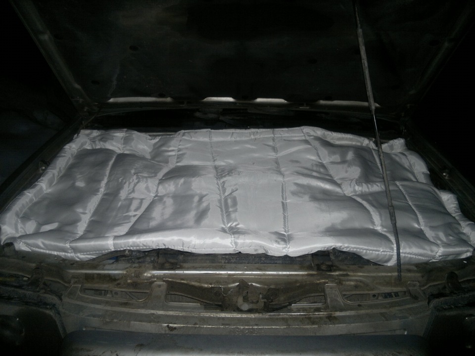

Я себе тоже месяц назад купил автотепло. Не помню какой номер у меня. Вчера обнаружил засаду: обороты перестали падать на холостых оборотах. Открыл капот, откинул одеяло… Оказалось в том месте где ролик с тросиками газа соприкасался с одеялом за месяц образовалась потёртость в поверхности одеяла. Сам ролик по периметру имеет не гладкую поверхность, а пару "усиков" (или выступов) для каких-то целей. Этими выступами он протёр поверхность и стал цепляться. В один из таких моментов зацепился за образовавшуюся дырку и держал на 4000 оборотах, пока не отцепил.
В самом одеяле конечно позитивный толк есть. У себя пока ещё не выкладывал запись на тему одеяла.
У мня все проще, движущихся частей и механизмов сверху нету, лежит отлично, машина прогревается быстрее, остывает дольше, одеяло лежит на экране от турбины, даже нет намеков на какое-либо повреждение от температуры (в прошлом году на том месте сплавилась теплоизоляция для бань, которую я клал под капот).
