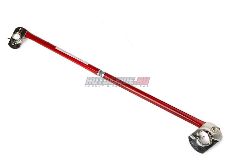

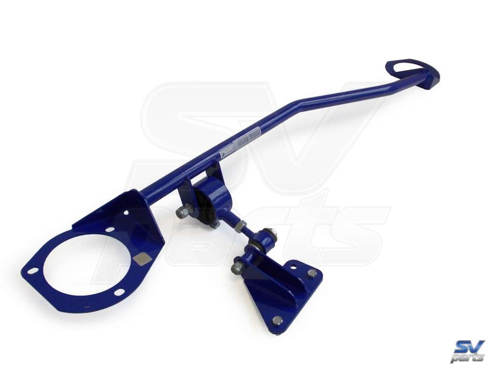

-Вопрос №1- есть ли подводные камни при их установке и что нужно учесть?

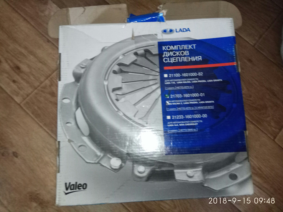

2. Пришла пора заменить сцепление в сборе, был куплен в сборе комплект Valeo, но опять много вопросов.
— Какой диаметр сцепления на кроссах? и самое интересное какой тросик сцепления купить, у меня стоит с пружинкой, но ему хана. Самое простое это снять старый и поехать с ним в магазин, но это не очень удобно для меня.

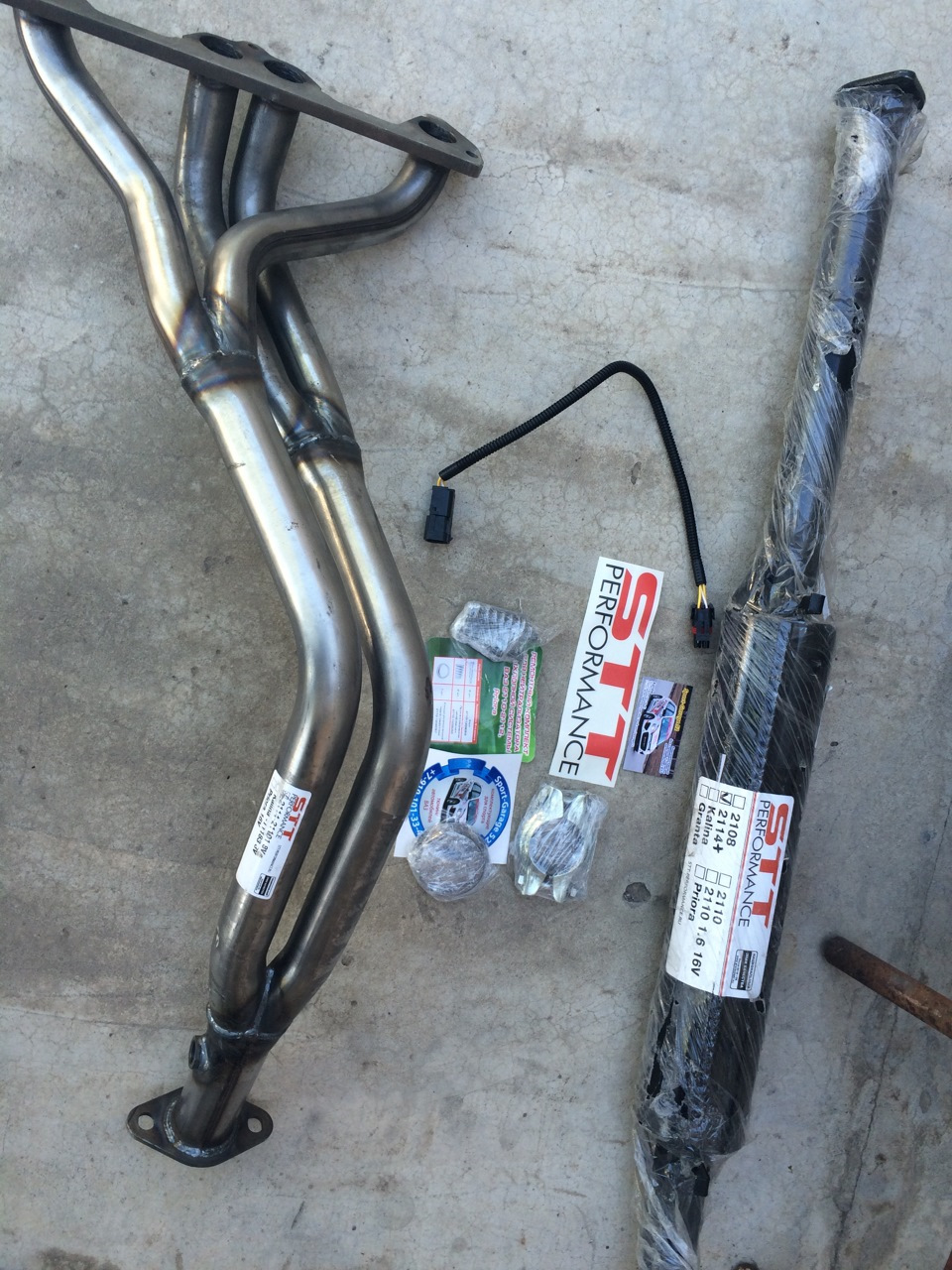

4. Задолбал звук резонатора и дребезг гофры соединяющей — было принято кардинальное решение и куплен комплект STT все кроме задней части.
— Вот думаю брать сразу заднюю часть или нет — не люблю когда орет и дребезжит.

1. В распорке лучше гитару сразу на мягкую сменить.
2. 200мм. Тросик заводской.

4. Паук нормальный, а вот резонаторы есть и потише, и в целом получше.

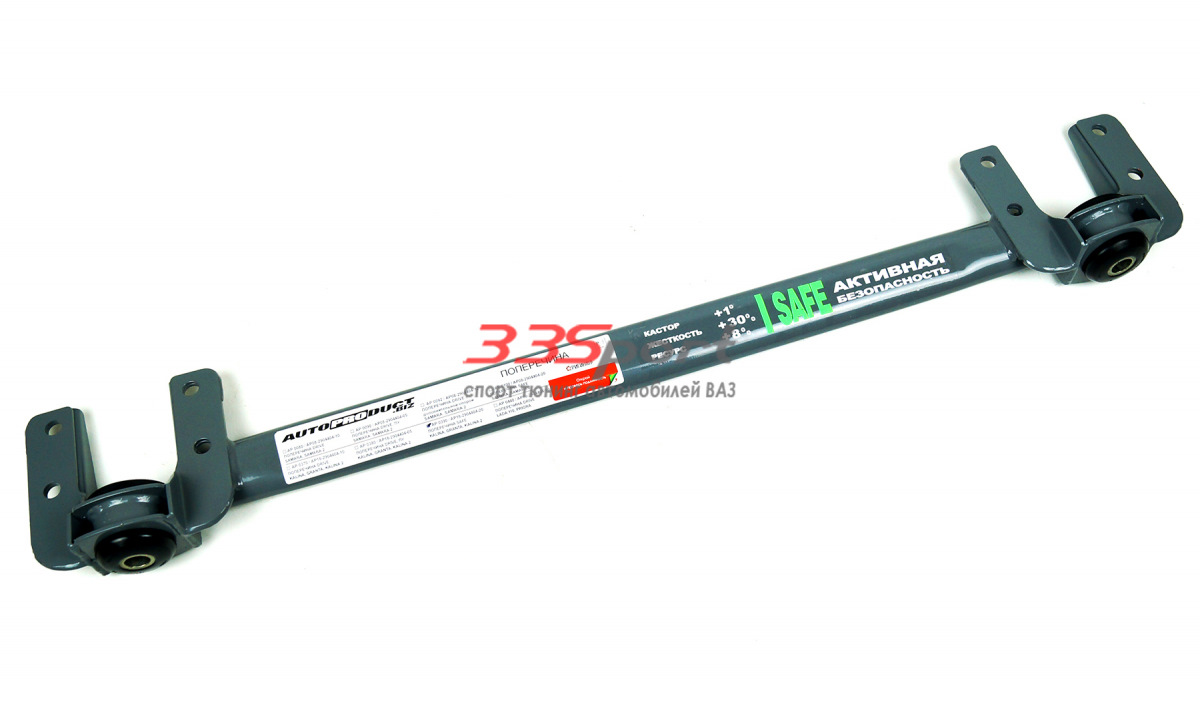

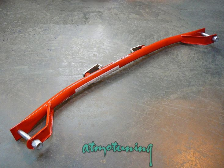

Крабы эти лучше взять спорт с маленькими сайлентблоками ромашками.
Мне если честно ромашки не внушили доверия.
Зато машина будет рулиться, как по рельсам.

Да и ромашки проще менять. С ними можно уаеличить угол Кастер, что тоже влияет на управляемость и курсовую устойчивость.
Ага, вот это уже интересно, а мне стало быть придется шайбами регулировать.
Там их практически не будет.
Я на глаз делал. Чтобы колесо максимально ушло вперёд

Как правильно выставить кастор я так и не понял. Я догнал что шайбами мы либо сдвигаем колесо к бамперу либо в противоположную сторону. Но вопрос как правильно и лучше?
Лучше к бамперу. Максимально. И правое колесо должно быть в плюсе по сравнению с левым на 20 минут. Это делается для того, чтобы не уводило авто вправо из-за разной длины приводов.
Так подытожу: при установке крабов колеса сдвигаю к бамперу в разумных приделах, а вот + 20 минут установит развальщик. про кастер я почитал и теперь хоть чуток понял суть, раньше даже этим вопросом и не задавался. Век живи век учись — дураком помрешь.
На некоторых стендах десятки вместо минут. В общем на две десятки справа должно быть в плюсе больше, чем слева.
