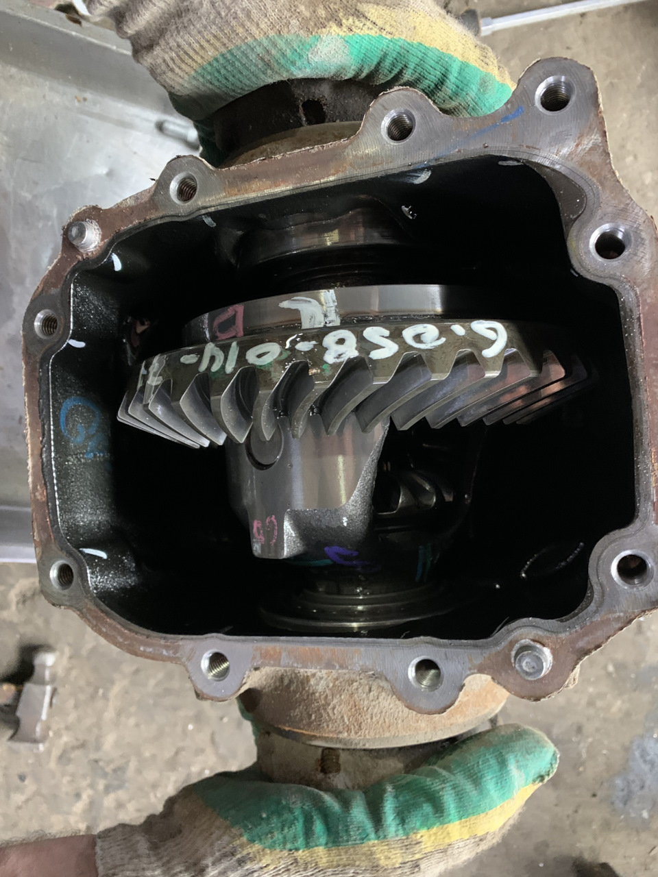

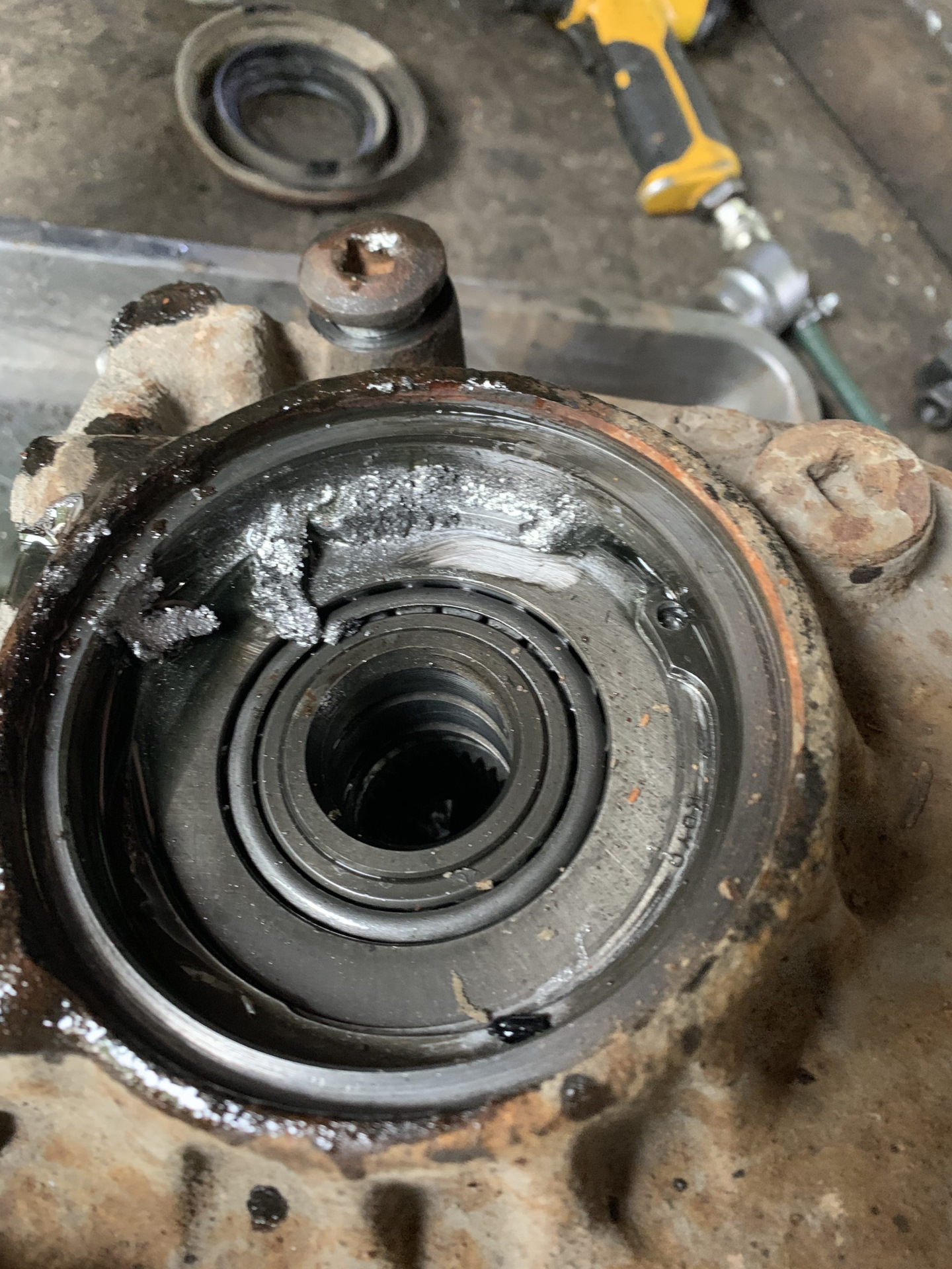

Задний редуктор ATS'ов это беда. Не важно обычный кадик или вишка, все равно головная боль. На форуме в США очень много историй про то, как помирали редуктора. Вскрытие моего показало следующее: разрушение подшипника хвостовика редуктора. Еще я узнал что мой редуктор уже был восстановленный первым владельцем, а точнее либо официальными дилерами, либо куплен на разборке, но обозначения на паре явные.
Разрушение подшипника было серьезное, потому что один шарик превратило в пыль, несколько других сточило под 45 градусов, но повезло, что пара крепкой оказалась, потому что я проехал на таком редукторе 500+ км с клубной встречи в Москву.

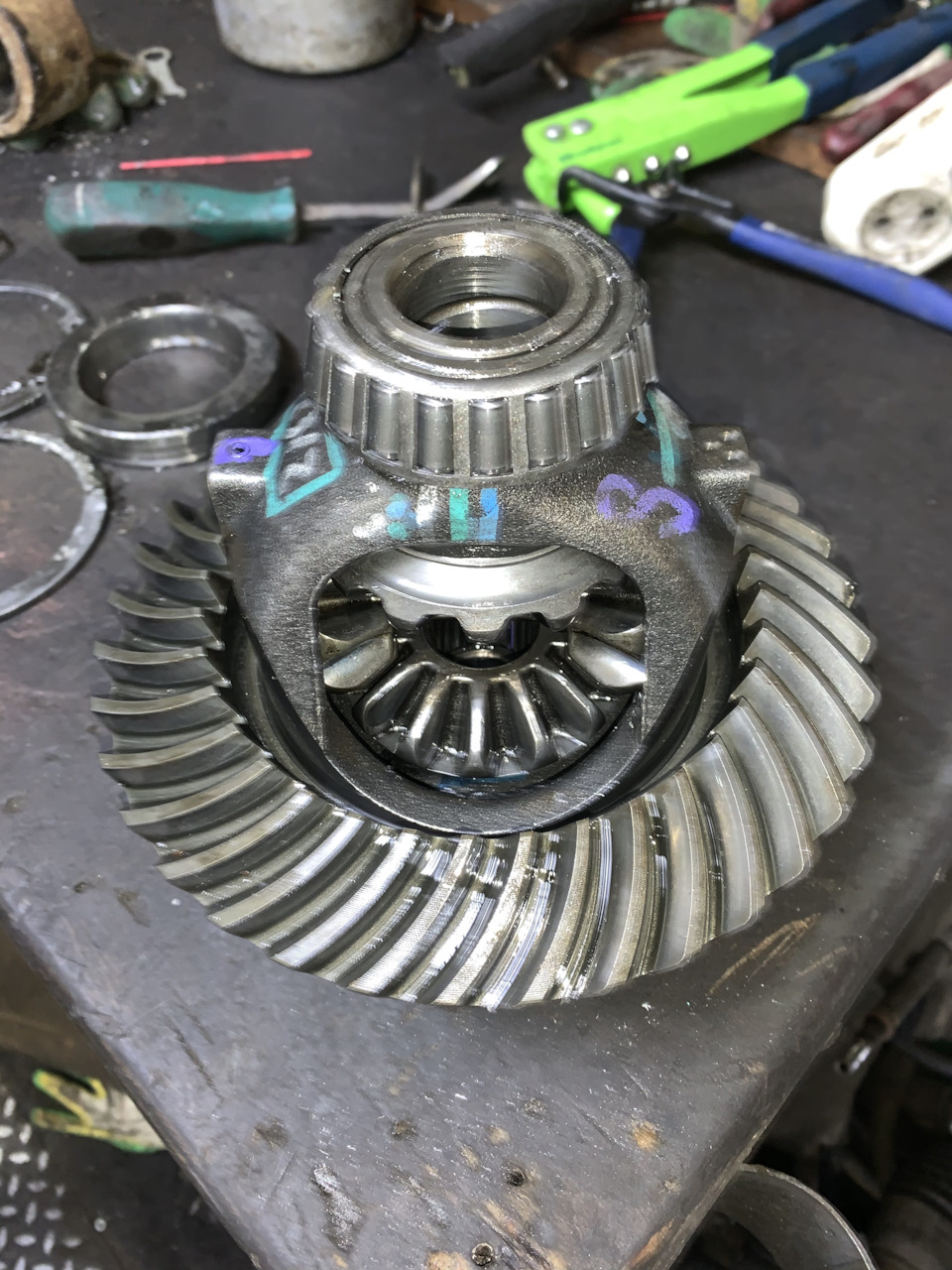

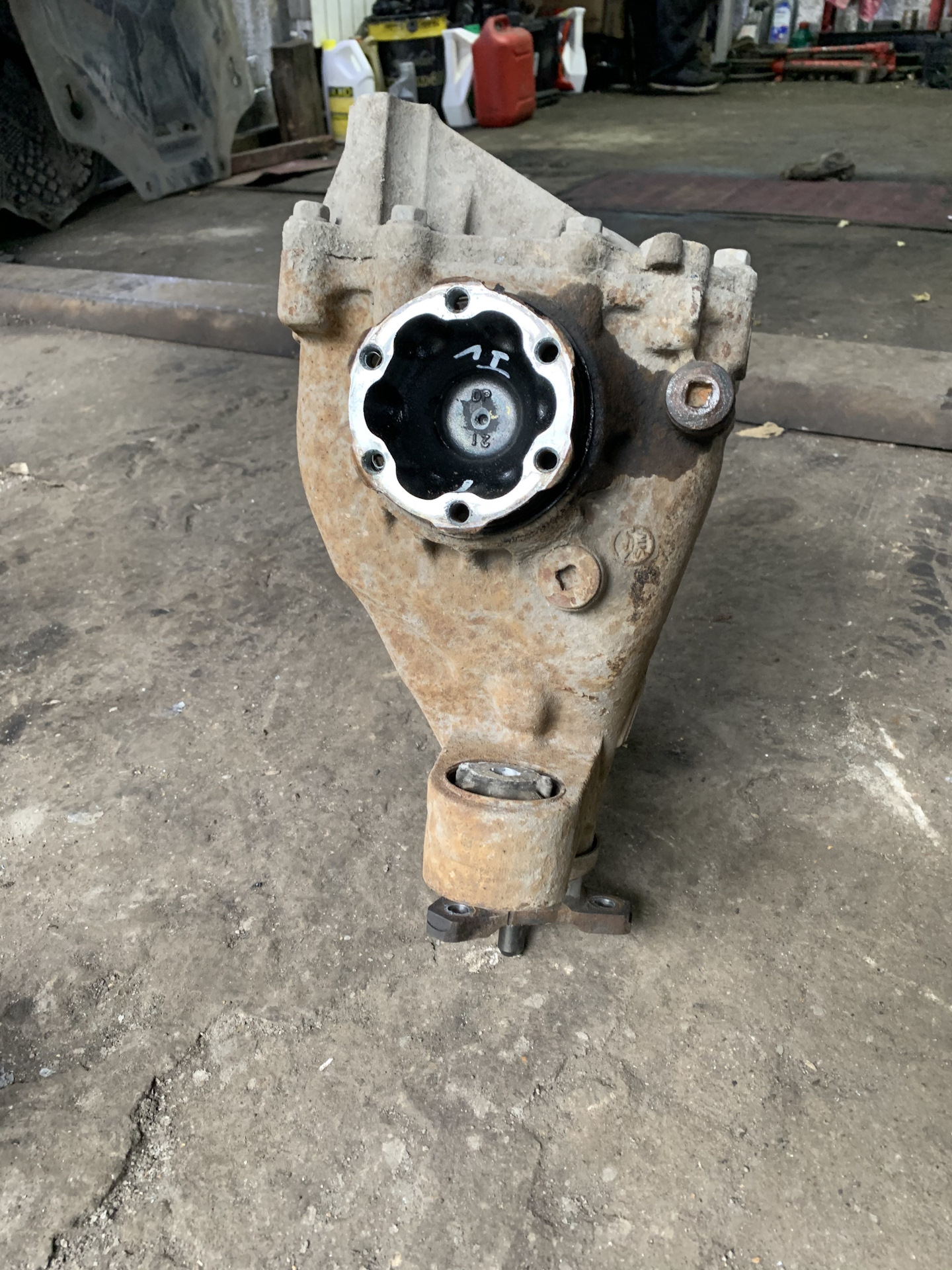

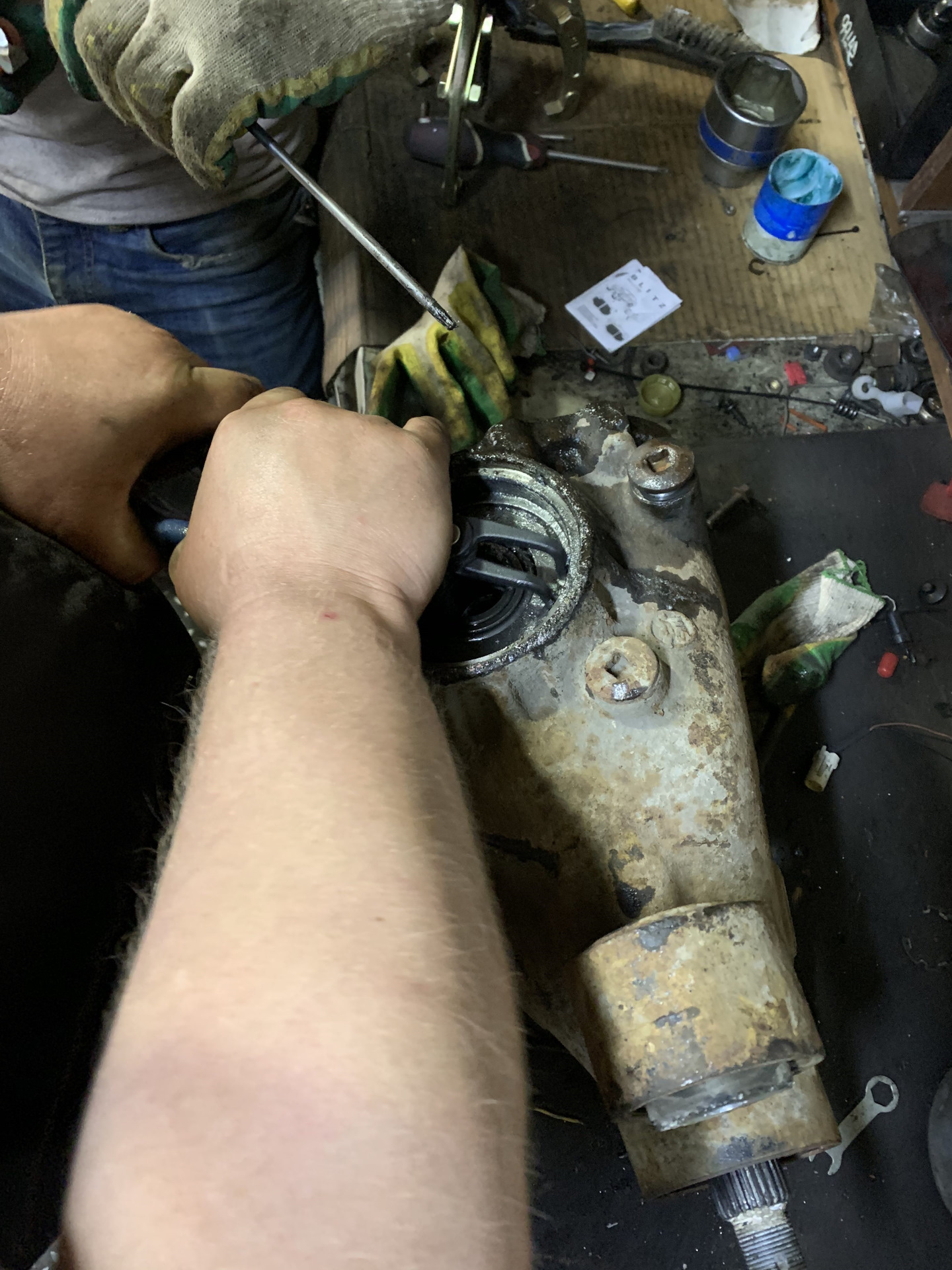

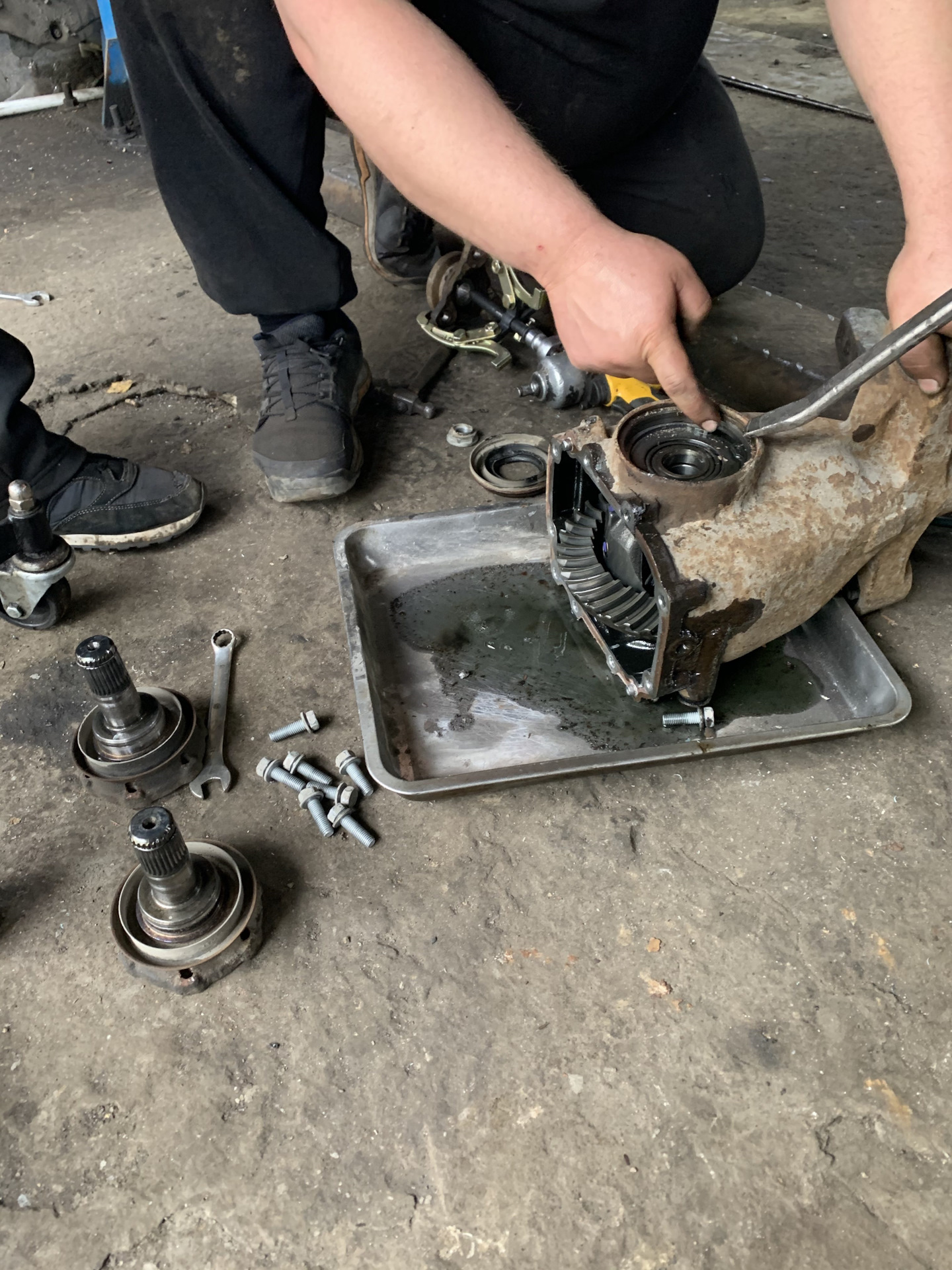

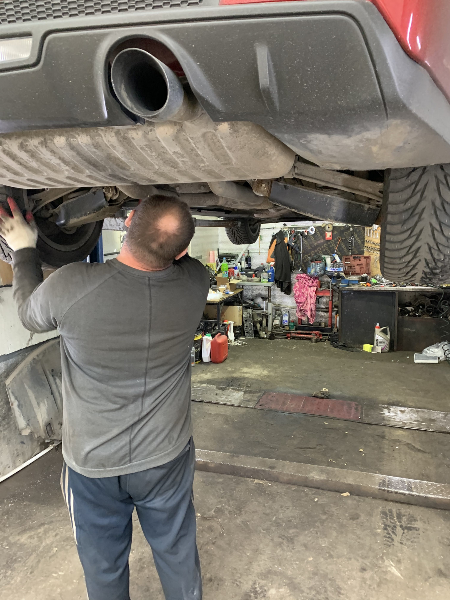

Сам процесс съема редуктора не очень трудоемкий со стороны, но одному будет тяжело, потому что редуктор весит 30+ кг. После съема редуктора снимаем заднюю крышку, крепление дифференциала, привода колес, достаем пару, выбиваем боковые подшипники и все. Самое тяжелое — это кольца со стороны боковых подшипников.

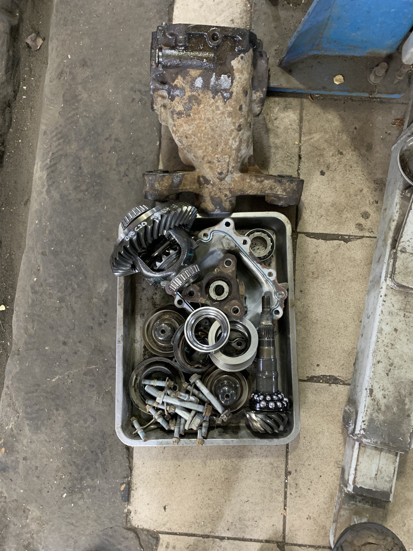

Доставать специальным инструментом, так как сидят они намертво там. Вот так выглядят подшипники и редуктор в разборе.

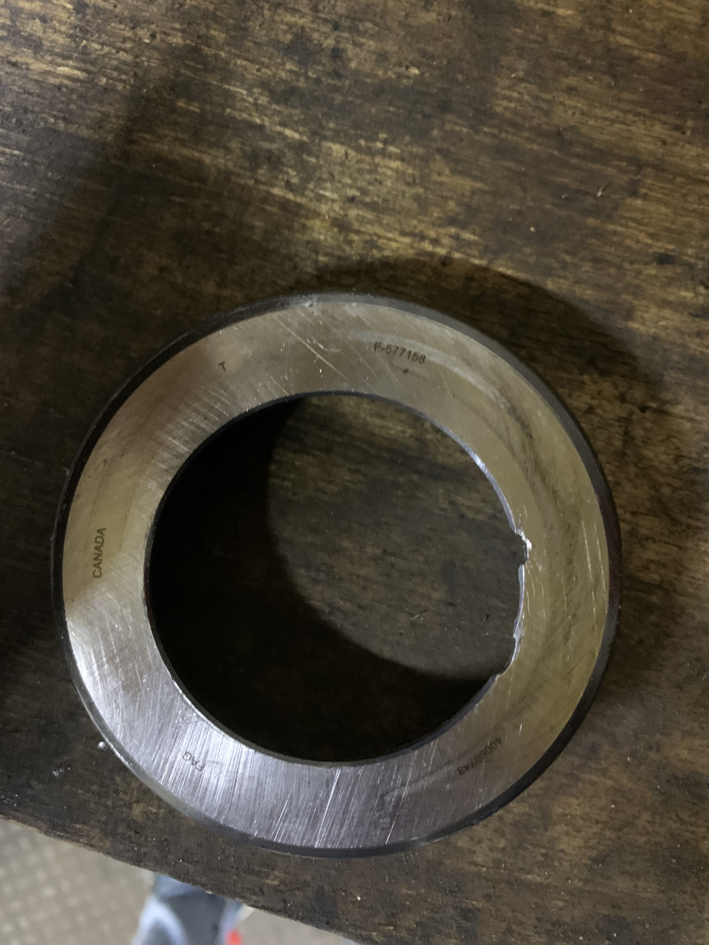

Подшипники которые использовались марки: KOYO и FAG. Развалился FAG'овский подшипник. Благо были номера и можно было поискать их в интернете. Нашел я их на Alibaba.com, на других сайтах вы их не найдете.
Номера подшипников:
KOYO F-577158 — передний большой. KOYO F-574658 — передний малый. KOYO LM501349/14 — боковые. Продавец Sarah Wang из компании Shandong Hanke Bearing Co., Ltd.

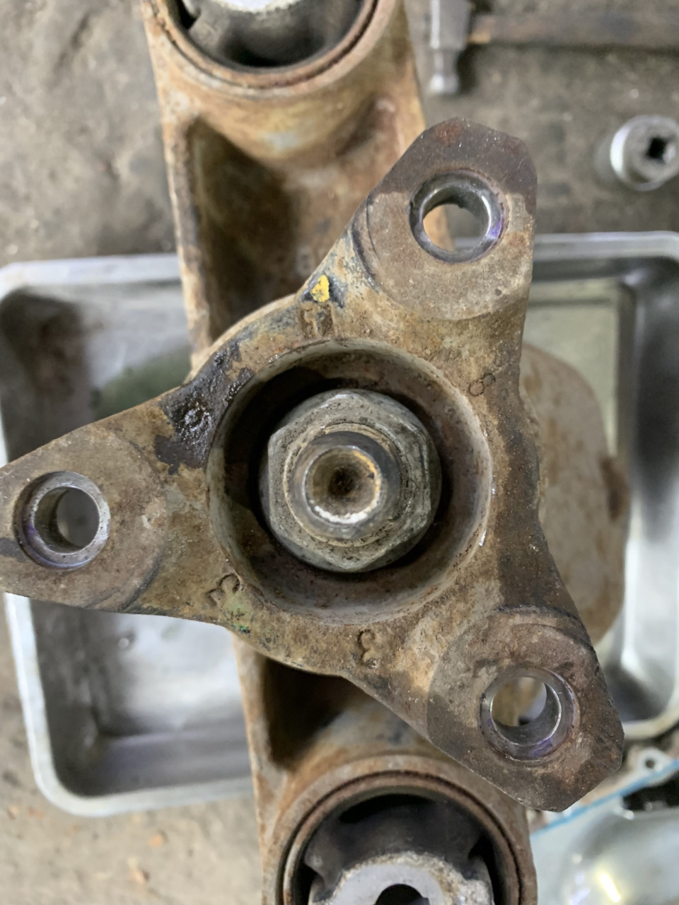

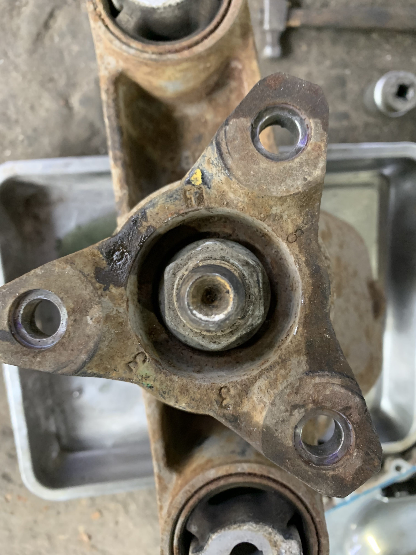

Она помогла мне с выбором, отправила все фотографии и помогла с доставкой. Есть различные варианты доставки, но раз я поехал в командировку то выбрал среднюю по стоимости и времени. За 1 кг веса вышло 4,5 доллара, в общем 6 кг. Довезли до Москвы за 2 недели. В интернете нашел FAQ по ремонту CTS3 2015+ и по нему сделал свой FAQ по ремонту заднего редуктора. Получилось не плохо. Главный нюанс — это момент затяжки гайки вала, ну и остальных гаек крепления.
Я говорю об этой гайке, потому что если закрутить ее криво, то можно убить пару. Надеюсь у механиков получилось все правильно сделать, я к сожалению отсутствовал во время сборки редуктора и нет фотоотчета. mosquito помог с правильным переводом мануала и вот что вышло: закручивать гайку до устранение осевого люфта, после чего затянуть её динамометрическим ключом с усилием 105 Ньютон на метр. Остальные усилия для гаек тоже написаны в мануале. Мануал найдете в теме teamcadillac.ru/topic/287…rd-gen-cts-servis-remont/
