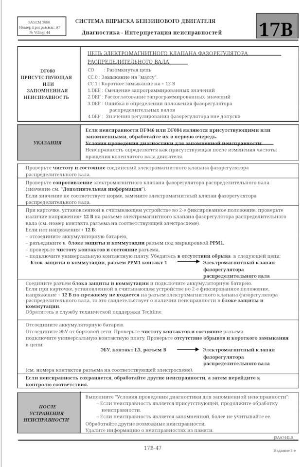

Товарищ купил себе поспешно меган 2 1.6, без проверки pyren. Ну, и естественно как приехал домой начались проблемы.
Я подключил pyren и показались такие ошибки.
Катушку на 3-м циллиндре уже поменяли, пропусков зажигания больше нет.

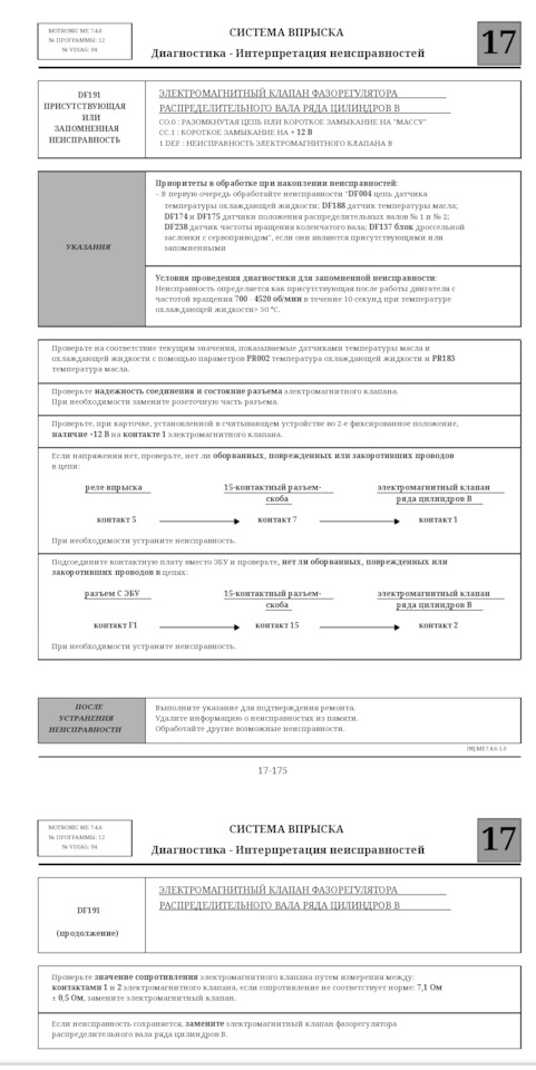

Что такое DF080, DF191?
У меня подозрение на фазик, его клапан, ДПРВ.
Двигатель продаваны мыли.
Upd. После замены ДПРВ ошибки исчезли.

Еще не лишним сделать замер давления масла. Может уже и клапан с датчиком менять не прийдется.
Было то же. Поменял э/м клапан, прошло
Это который ДПРВ?
Клапан — это клапан (у 1-го цилиндра, у правой опоры ДВС).
ДПРВ — это датчик положения распределительного вала (у 4-го цилиндра, со стороны возд.фильтра)
У рено первый цилиндр у маховика. Нет?
Точно. Спасибо за поправку.
Смысл для вопрошающего: на разных "полюсах" клапан и ДПРВ

В параметрах управления двигателем найдите эталонное и измеренное положение фазика. По ним можно понять жив дпрв или нет, потому что именно дпрв и измеряет его положение.
У меня тоже были на мегане 1.6 эти ошибки, пропали после замены ДПРВ. Там по моему вторая ошибка из первой выплывает.
Так и вышло

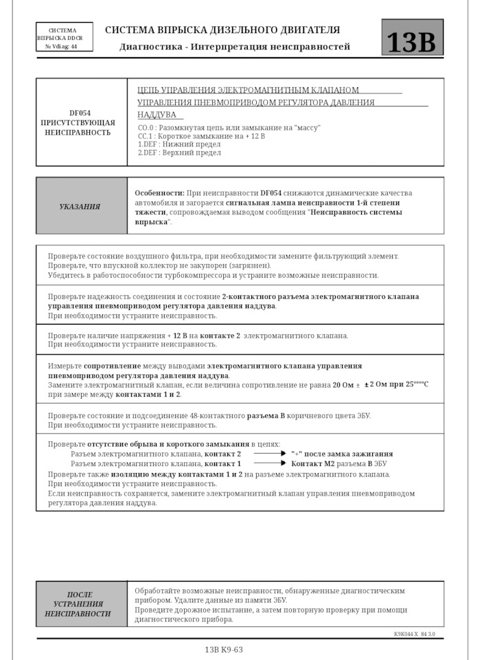

Такая же хрень, датчик поменял магнетрон 054., клапан чистейший ошибки все равно висят ((, кто нибудь то напишет правильный ответ
Ваша ошибка в 1.6 бенз ни имеет ничего общего.
Причем тут вообще это, я написал номер датчикп рв .

Датчик распредвала меняй.контакты на клапане фазика глянь, сам клапан вынь и промой.потом заново сканируй
Сначала проверь чистоту контактов датчика распредвала,
Забыл добавить, двигатель продаваны мыли.
Очиститель тормозов и шерудить по разъёмам. Потом уже клапан проверять.

119 и 080 связаны
Да фазик не проворачивается.
