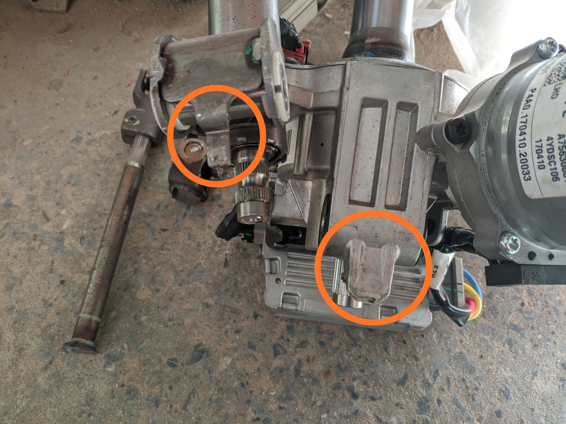

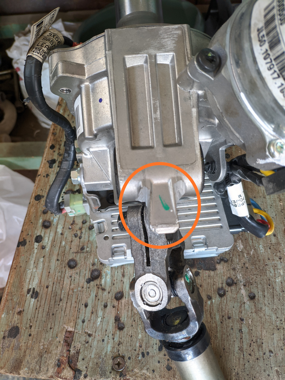

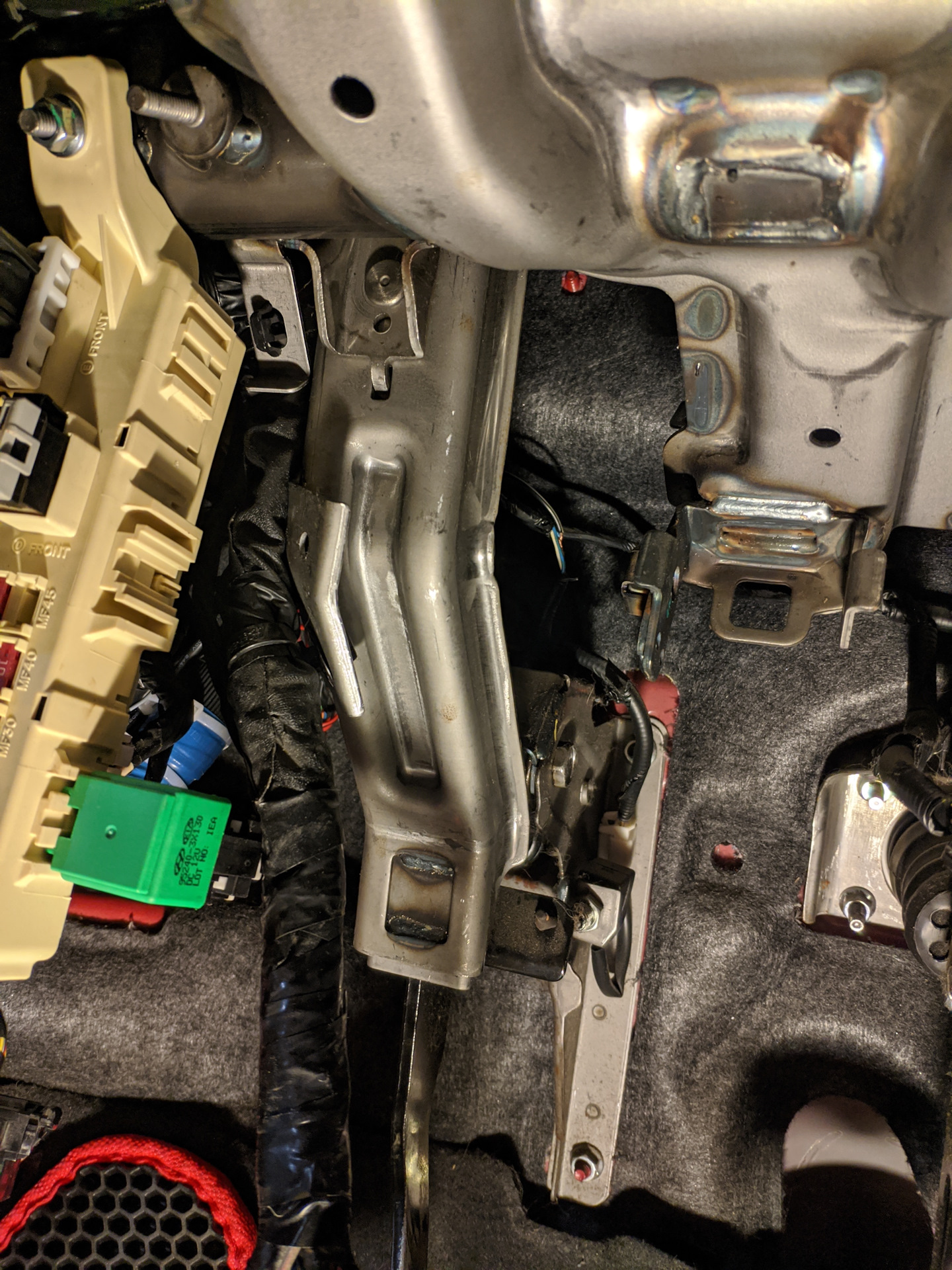

Снял я значит свою колонку… Ложусь на пол и думаю дай как я примеряю как встает ЭУР и какой у кого там кронштейн мешается.

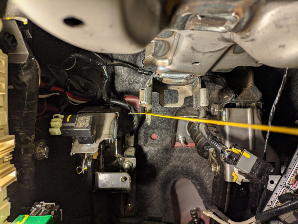

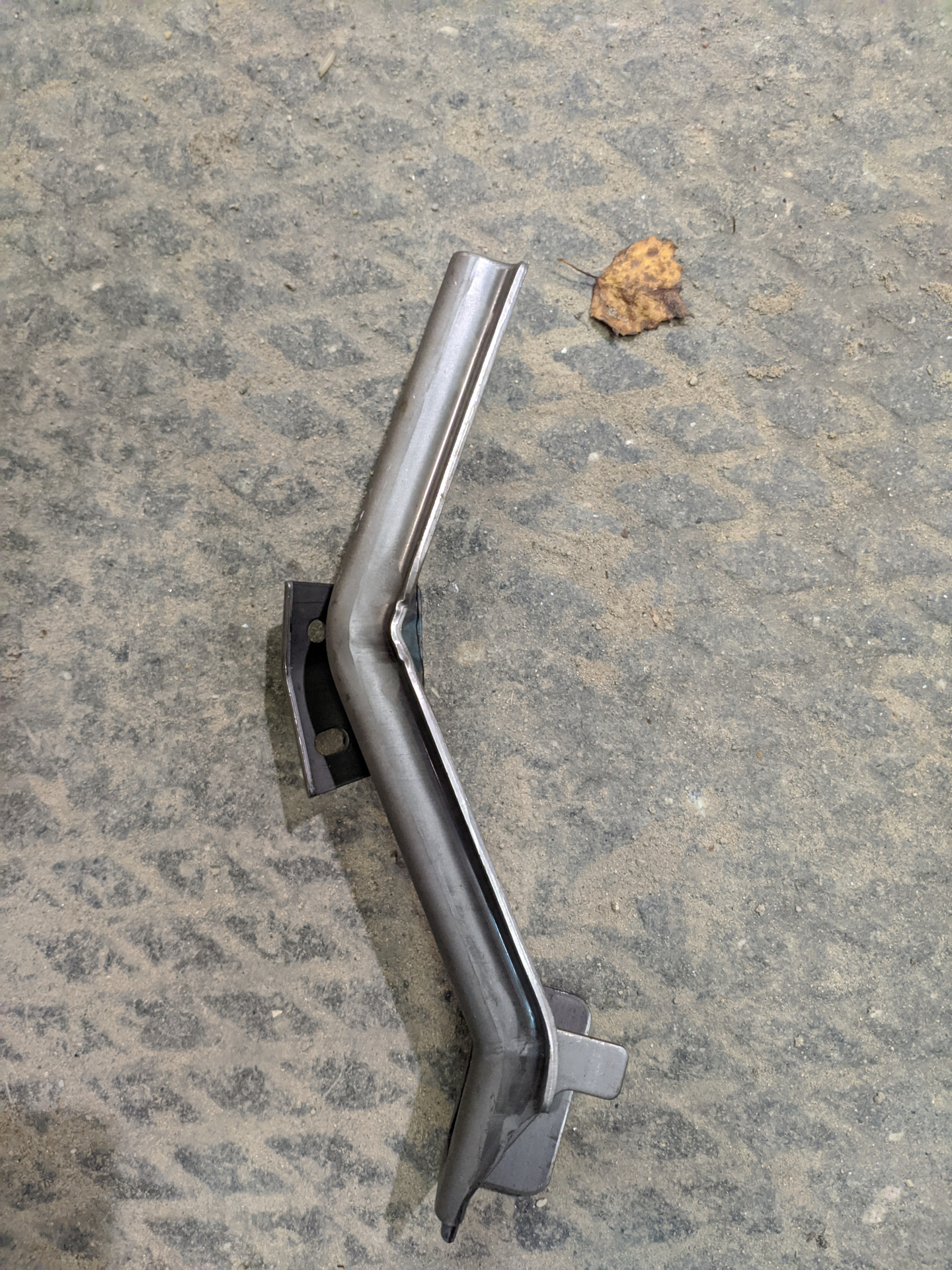

Дальше залез к педалям. фух… он отворачивается. Привернут на 2 гайки. Отворачиваем эту хрень (я так понял у кого механика, у того он будет. На АКПП этой сабли нет. Отвернул, начинаю вставлять ЭУР туда… и вот он кронштейн, который мешается.

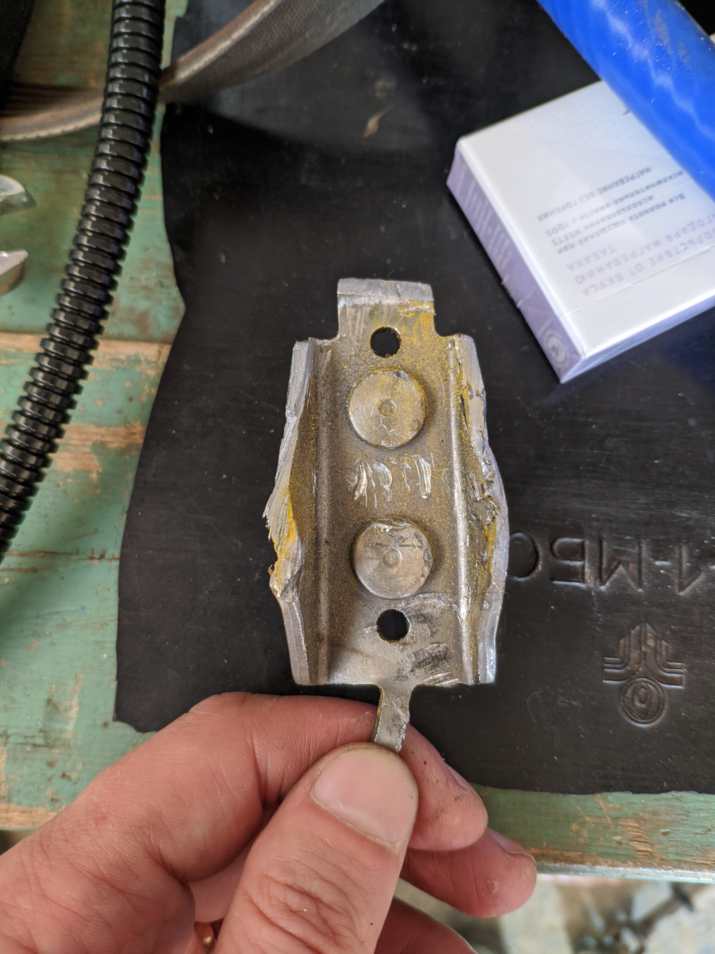

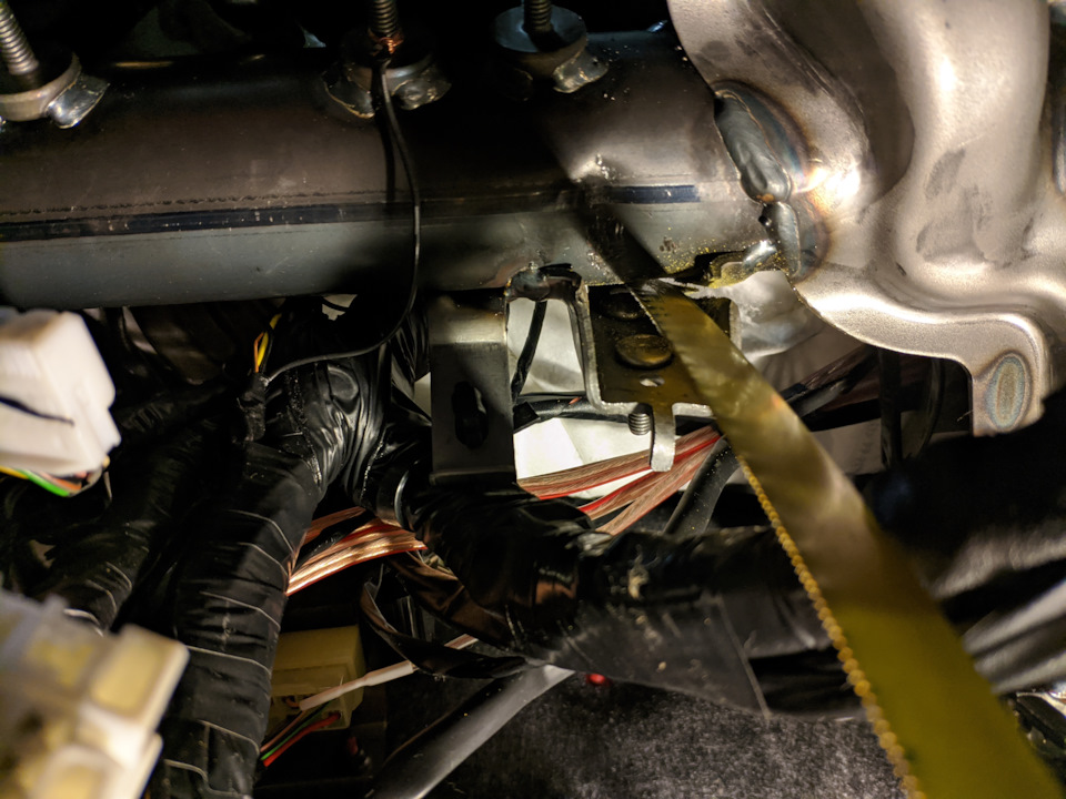

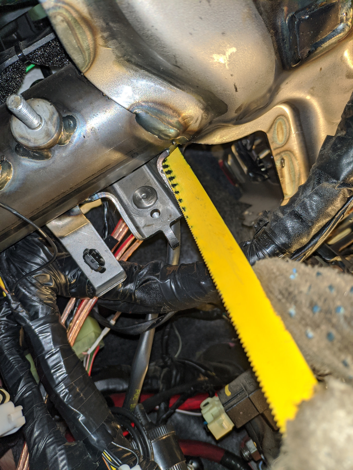

Пилить, конечно, то еще удовольствие. Так что… набирайтесь терпения, а лучше поищите инструмент которым будет это легче и быстрее. Я болгаркой побоялся лезть туда.

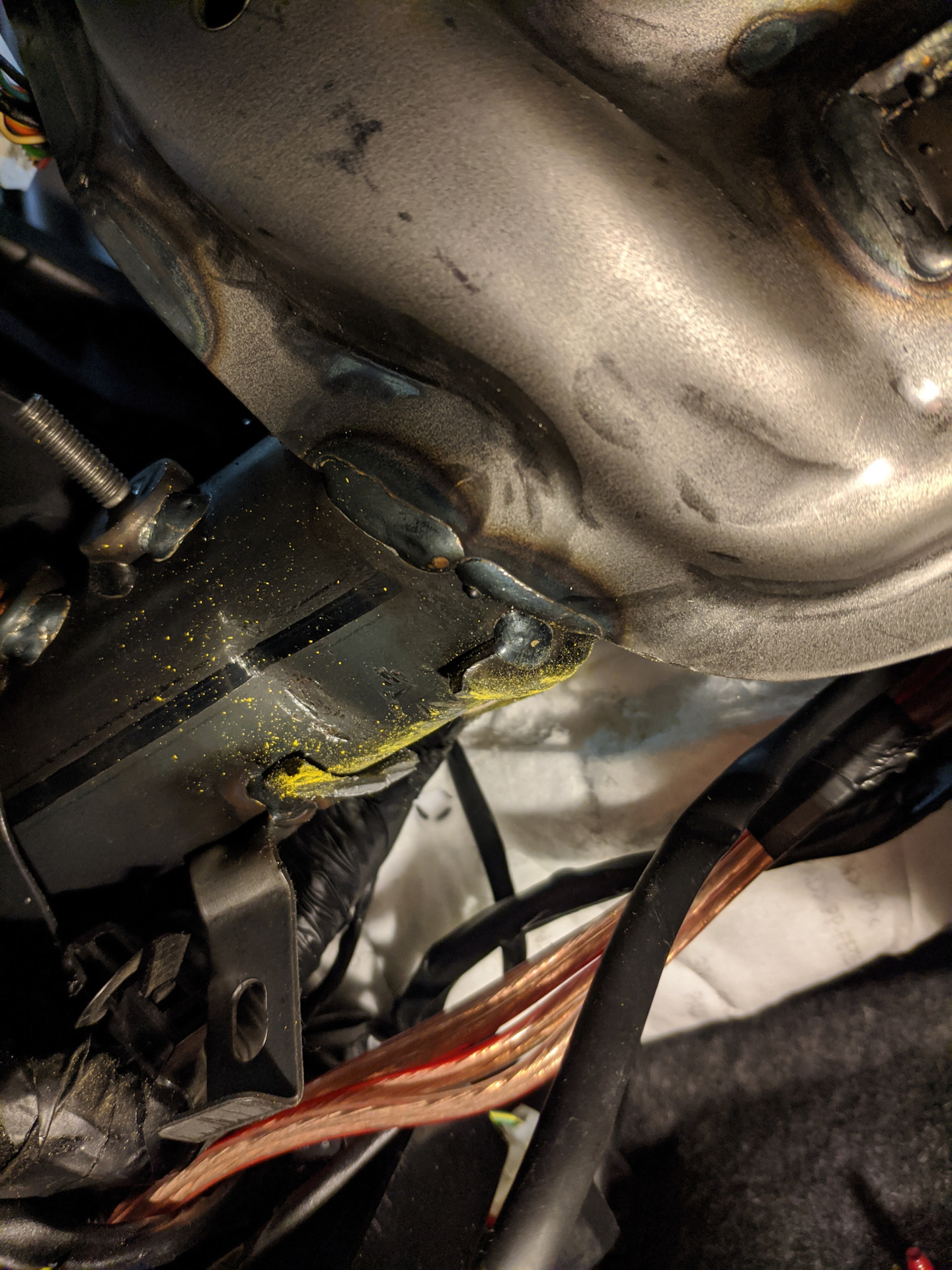

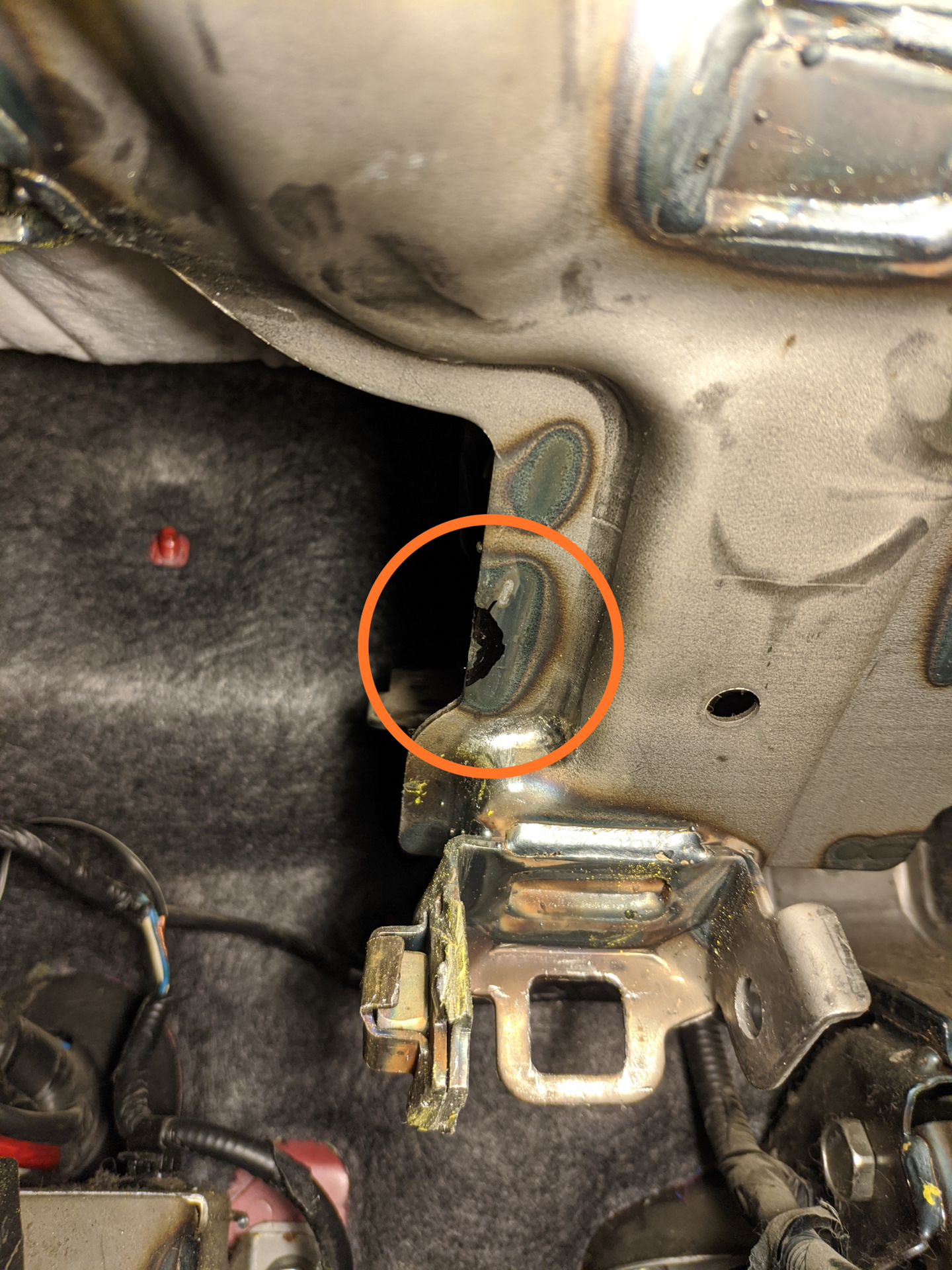

Очередная примерка… ииии. Опять что-то мешает. Но вот увидеть бы что мешает. Ничерта же там не видно. Лежа держишь этот ЭУР, попутно и фонариком светить нужно да еще и головой вертеть.
Отпилили и этот кусочек. Отрезанный кусок так же не несет силовой нагрузки. Резал под шов сварки. Сам шов сварки не пострадал. Но это все еще не все что нам нужно пилить, чтобы ЭУР встал.
Фоток установленного ЭУР видать не сделал. После всех манипуляций он встал без каких либо проблем.

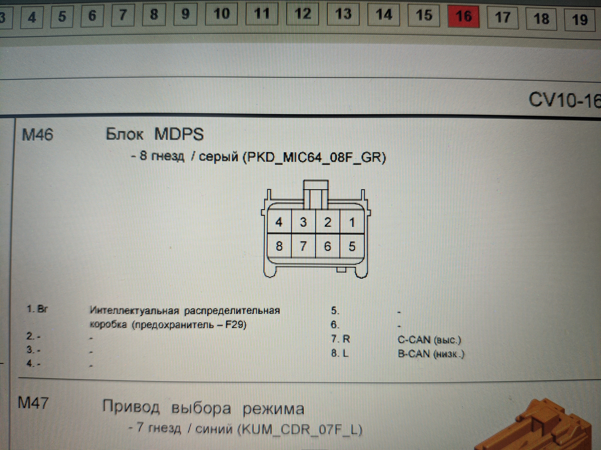

Поскольку, как писал выше, ожидал колонку в понедельник, эур и проводка была сделана в субботу еще.
По проводке сложного ничего нет. Заранее запаситесь либо разъемами либо клеммами.
Кабеля 8мм2 метра 3. Я брал с запасом, чтобы уложить возле родного жгута. Ну и маленькие клеммы мама. Пишут что подходят с компа. Я брал с донора родной подторпедной проводки, которая у меня осталась после установки климата.
